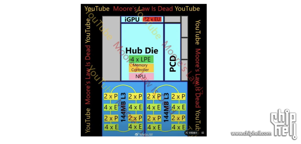

[CPU] Intel Ultra 400被爆料内存控制器外置+大小核交错布置+最高288MB三级缓存

那请问,这样的布局有什么优点和缺点呢?

发表于 2025-12-4 14:56 | 显示全部楼层
内存控制器外置 这是改回奔4时代了

虽然你的内存控制器外置,但是超大L3弥补了一部分

内存控制器外置
不就和Arrow Lake一样
发表于 2025-12-4 15:36 来自手机 | 显示全部楼层
有点类似amd io-die设计了

这跟现在哪里不一样了?
SOC tile改名hub die就认不出来了么?

一则以喜
假设爆料为真
Nova Lake bLLC很有可能在游戏上跟Zen 6 X3D打平手
(一个CCD也是144MB L3)
发表于 2025-12-4 15:51 | 显示全部楼层
大幅提升L3基本是用类X3D方案,游戏性能增长,而且大L3可以弱化内存控制器外置的部分负面影响。就是这288MB,造价可不低

交错设计应该可以让线程在单die内也可以快速调整,不用跨die,在单个L3下。同时热点应该也会平稳,不会P区超热,E区超冷,平衡一下。
就是考验调度器,调度器做不好全完蛋。

mlid的Intel不准吧,而且ptl的内存控制器回到compute tile,到nvl又丢出去了?

nvl把内存控制器分离出去坛子里很久前就有人爆料过,并不意外

毕竟两条线,不一样也正常吧,而且NOVALAKE要照顾单compute DIE和双COMPUTE DIE,自然不能把MC放在compute DIE里面

毕竟两条线,不一样也正常吧,而且NOVALAKE要照顾单compute DIE和双COMPUTE DIE,自然不能把MC放在comput ...
那这个延迟很难改善太多吧
