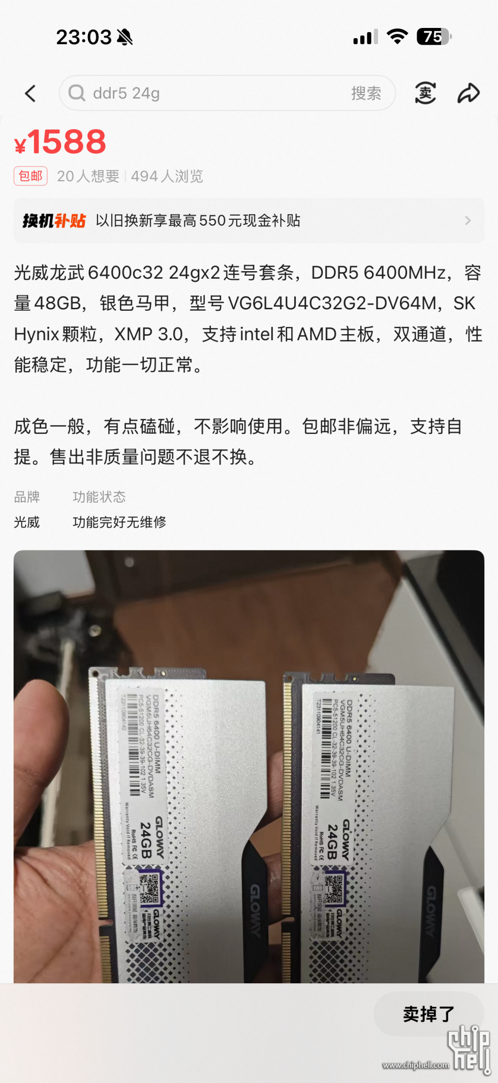

闲鱼1588入手,有图有真相.

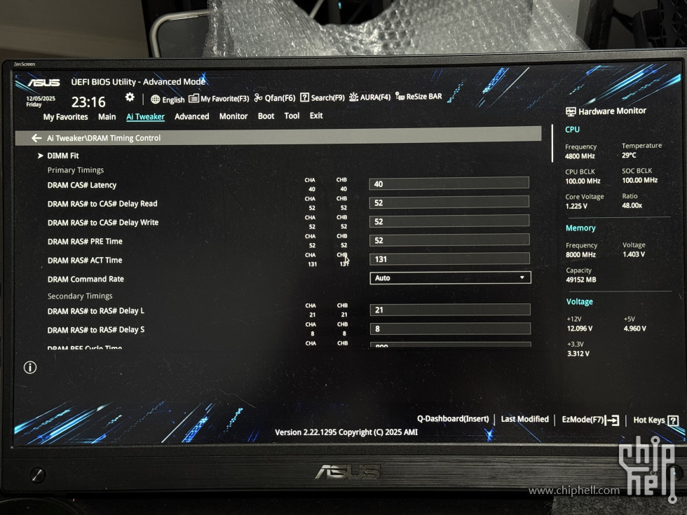

别看这标的频率很低的样子,确实低,才6400而已,但这其实就是M-DIE.
一直在关注DDR5的应该都会有印象,15th问世前8000其实很少见,有也是天价的顶级XMP条.
但15th出来以后因为优秀的内存控制器优化使得内存的频率进一步获得了提升.
于是出现了大把的"only for Z890"的8000及以上频率XMP条.
换句话说,其实15th我们发现8000以下的XMP专用条几乎是没有的,对吧?
这是个很好的线索,那么是不是就可以猜测:15th平台上M-DIE都可以跑到8000及以上?
那么带着这个疑惑,我在闲鱼入手了一堆别人挂着的6400 C32 24Gx2.
这一看就是15th问世前的产物...
但凡如果是15th问世后...
看下去...

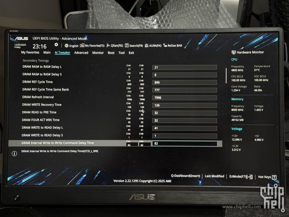

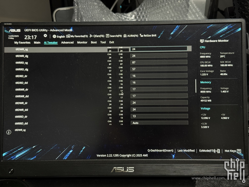

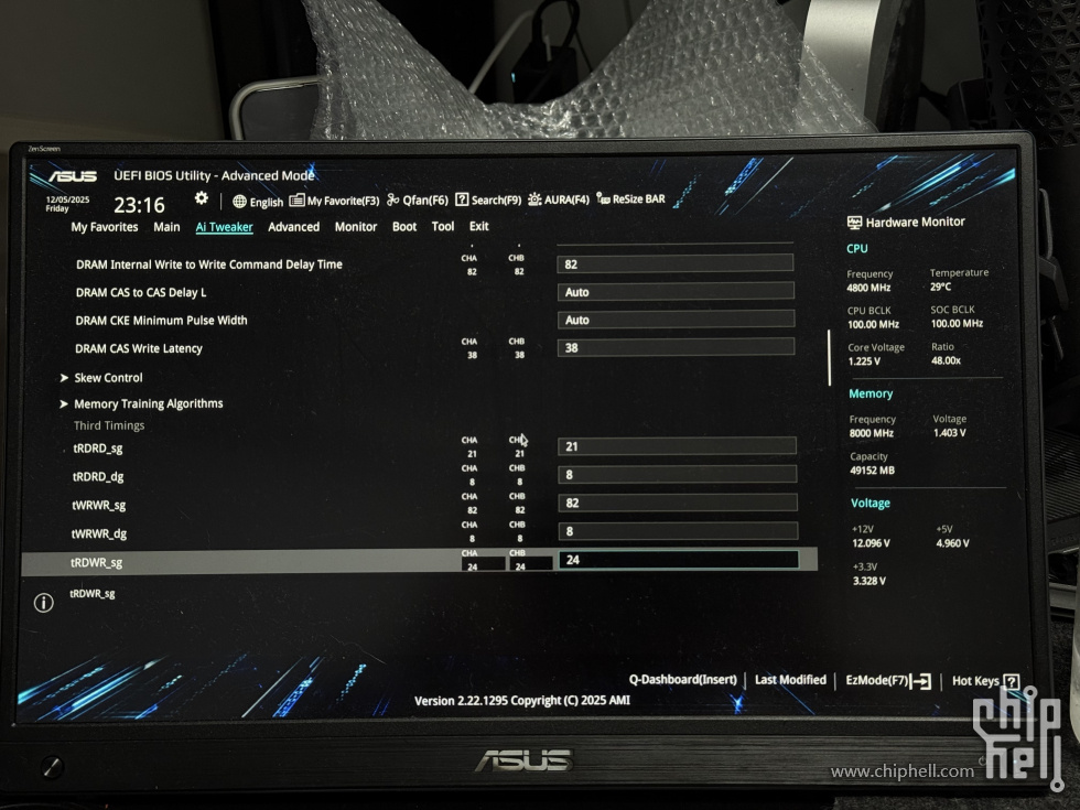

8000 1.4V然后参数如下.

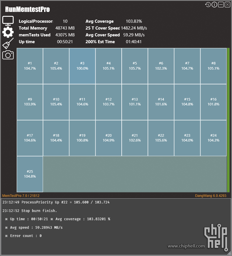

随便跑了一下,就轻松过饿了...

这个价相当好了...24Gx2 XMP 8000的条子,没涨价前我没记错也要千元左右的.
