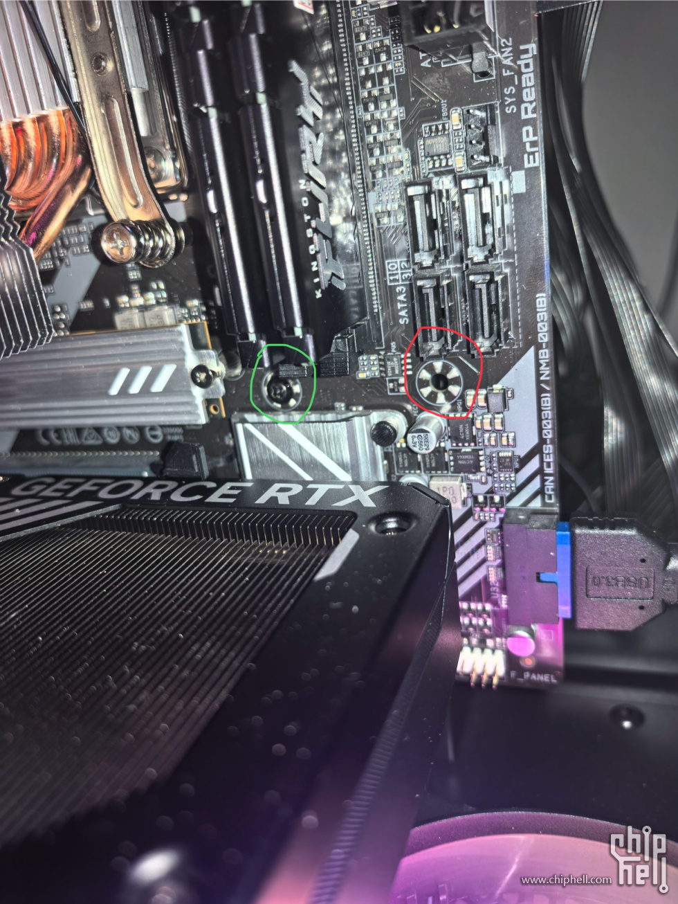

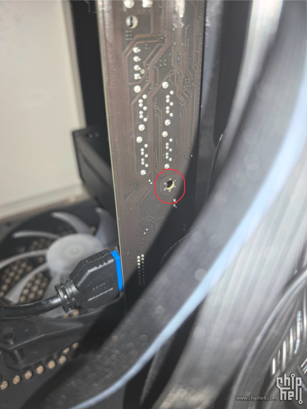

如图,有一个孔位背后是空的,没拧螺丝。

右侧没有固定的话,插拔24PIN接口或者内存,那些比较紧的接口的时候建议扶一下PCB,太暴力使PCB过度弯曲的话会伤到主板

你自己没上柱子吧。机箱一般不会上满,你要根据主板孔位把柱子上齐

什么机箱最右侧上下有孔位,中间没有?

不受力问题不大
最好恢复正常,就四五个螺丝

除了固定还有接地的作用,接地有没有用 有多少用就……用着没事就没问题

如果插拔那个附近,注意扶一下,不要太受力了,其他几乎没影响。
