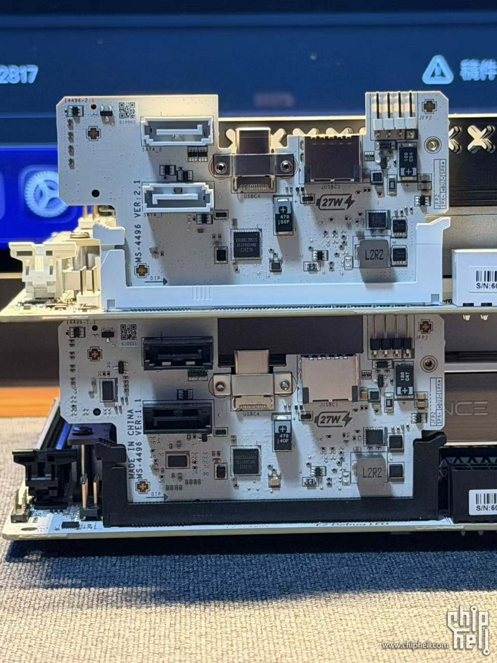

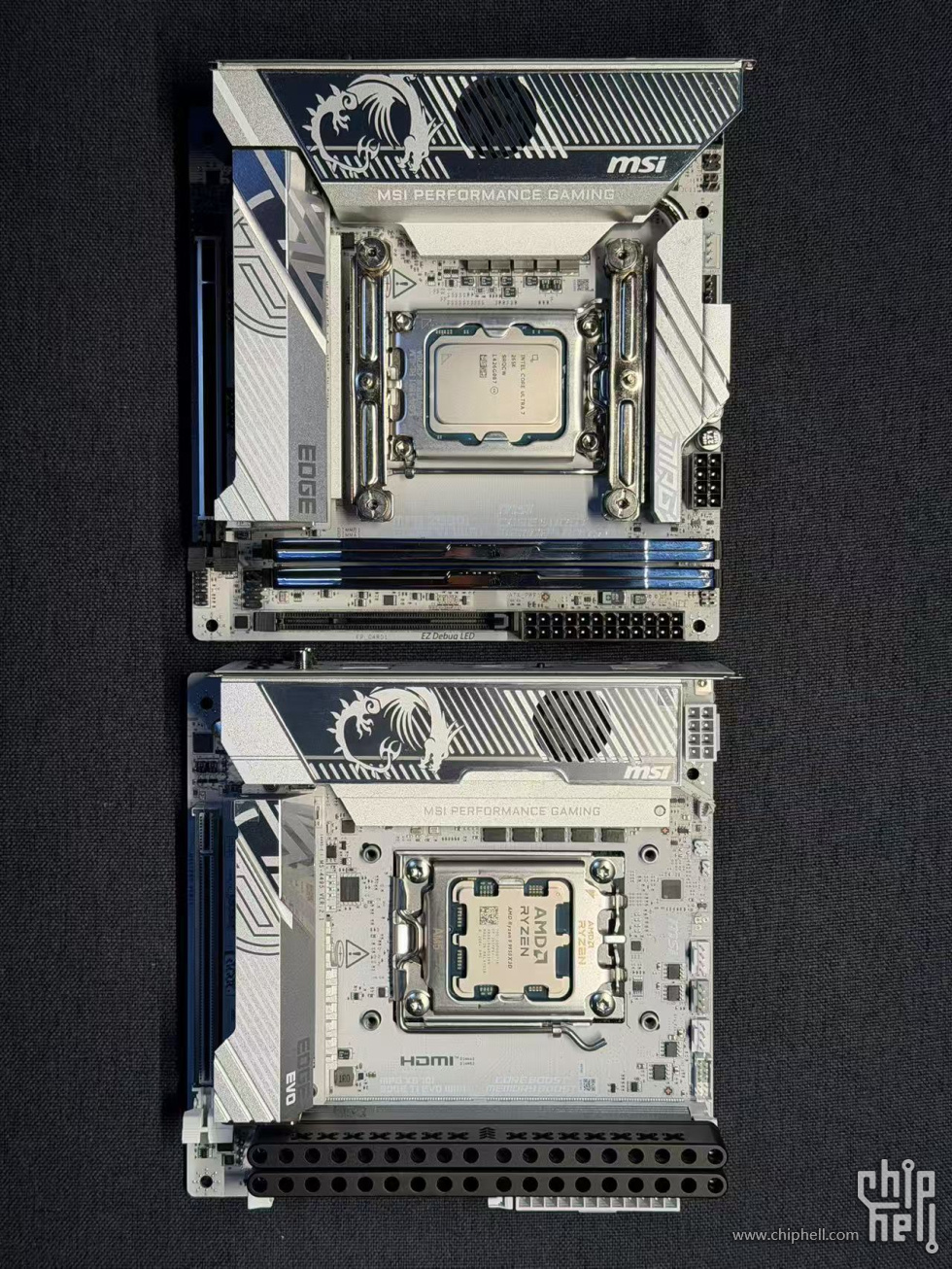

今天总算拿到了心心念的x870i Evo,就做个对比。
虽然它们定位相近,但其实两者上市时间差了一年多。
AI整理的供电对比:
特性MPG Z890I EDGE TI WIFI (Intel)MPG X870I EDGE TI EVO WIFI (AMD)
CPU 平台Intel Core Ultra (LGA1851)AMD Ryzen 9000/8000/7000 (AM5)
核心供电相数10 相 (Vcore)8 相 (Vcore)
总供电方案10 + 1 + 1 + 1 相8 + 2 + 1 相
单相电流 (DrMOS)110A SPS (Renesas R2209004)110A SPS
供电架构Direct (直连)Duet Rail (双轨)
PCB 层数14 层 服务器级 (2oz铜)12 层 服务器级 (2oz铜)
VRM 散热主动式风扇 + 热管 + 7W/mK 导热垫主动式风扇 + 7W/mK 导热垫
肉眼可见的少了块供电马甲,而且IO马甲小了些,去掉了斜切面的部分
不过此举提高了散热器的兼容性,之前是无法装猫头鹰的下压,是优化
其他调整例如塑料件都刷白了,CPU供电8PIN调整回标准位置,SSD安装从拧螺丝编程旋转快锁
好不容易做的订制线又要重新做

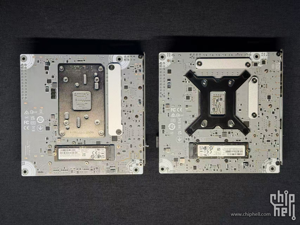

背面变化不大:

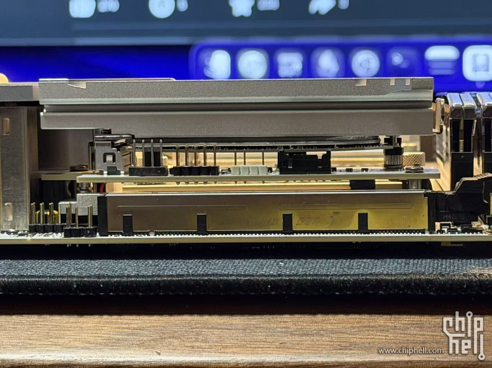

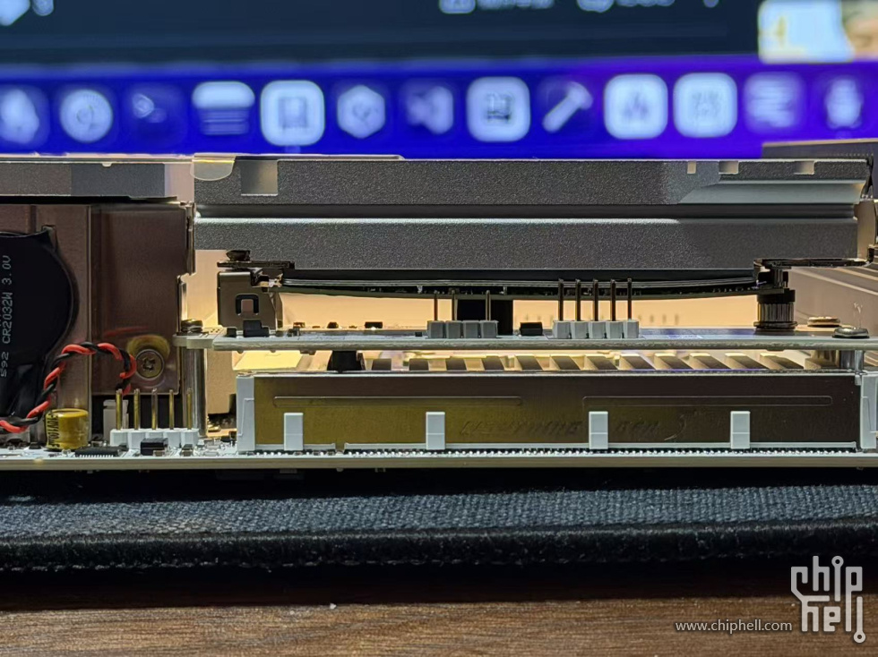

不能理解的是x870i对ssd的压迫更加强烈了。(左x870i,右z890i)
这部分也cost down了,但功能不变,塑料件刷白

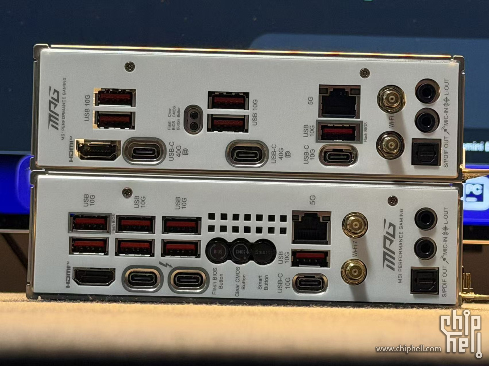

IO接口自然不是intel的对手
z890i真是堆到极致了,但何苦摊上了这么个原生家庭。。。。

发表于 2025-12-6 21:57 | 显示全部楼层
这ssd也太弯了吧
发表于 2025-12-6 22:00 | 显示全部楼层
这后挡板的接口布局,也太散装了吧?
发表于 2025-12-6 22:09 | 显示全部楼层
inSeek 发表于 2025-12-6 22:00
这后挡板的接口布局,也太散装了吧?
微星近几年就这样,后置IO一多就互相干架,我怀疑他们是不是没有测试
发表于 2025-12-6 22:24 | 显示全部楼层
X870I后置接口好评,Z890I接口太密集了,中间那两个USB简直没法,而且按钮很容易误触
发表于 2025-12-6 22:39 来自手机 | 显示全部楼层
强迫症表示 z890i的IO面板看着舒坦
发表于 2025-12-6 23:40 | 显示全部楼层
X870其实就是B850,自然无法和Z890相比了,后置接口少可太正常了
