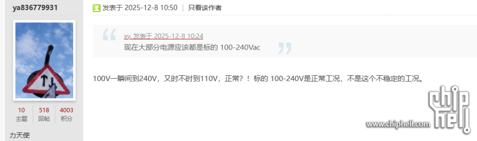

xy. 发表于 2025-12-8 10:24
现在大部分电源应该都是标的 100-240Vac
100V一瞬间到240V,又时不时到110V,正常?!标的 100-240V是正常工况,不是这个不稳定的工况。

发表于 2025-12-8 10:53 | 显示全部楼层
ya836779931 发表于 2025-12-8 10:50
100V一瞬间到240V,又时不时到110V,正常?!标的 100-240V是正常工况,不是这个不稳定的工况。 ...
建议重新接受义务教育, 具体科目初中物理
