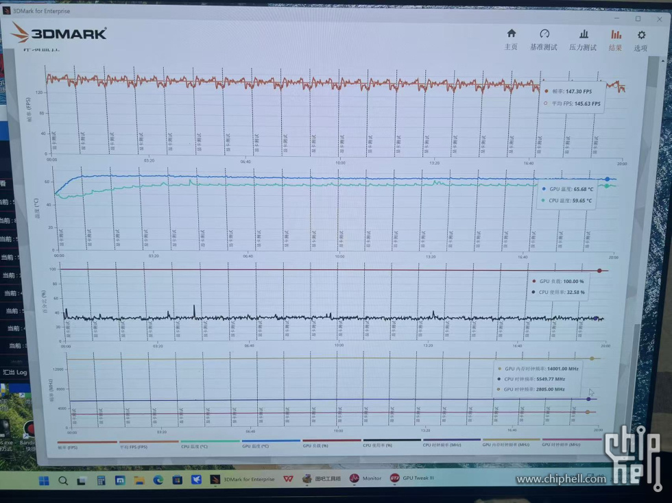

请问大家,我的5090夜神跑3dmark压力测试。20轮里,第一遍帧数高2到20遍很多,导致上不了99%,(如果不算第一遍,只算2-20轮的的,可以到99.6%)正常吗?

95%以上都可以说很正常,只要没有明显的硬件异常电压电流波动,帧数掉下来基本都是因为温度降频。
有些情况CPU小马拉不动GPU大马,还会跑到90%左右,因素很多,不单单是显卡一个人的事情。

没啥好研究的, 就是看频率稳定性, 你用小飞机把核心和显存拉到下限随便 99.9

为啥大家都那么纠结这个稳定性测试
这个稳定性测试只是看20轮的测试表现够不够平均
过不了也不代表显卡有问题
满分也不代表显卡没问题

先烤半小时甜甜圈然后紧接着跑压力测试有助于提升稳定度

小白还是太多了,把这个当成“压力测试”,殊不知其实测的是“波动”,afterburner里在曲线上锁定到0.8xx V,TDP拉到最低,风扇拉到100%,随便跑
