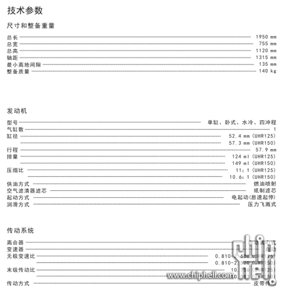

首先贴一下uhr的参数,排量149 ml,功率10.6kw,压缩比10.6:1,油箱容积8l,整备质量144kg。

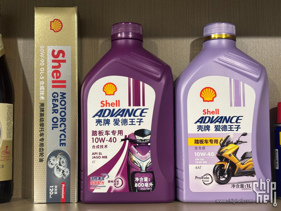

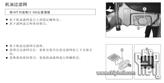

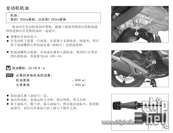

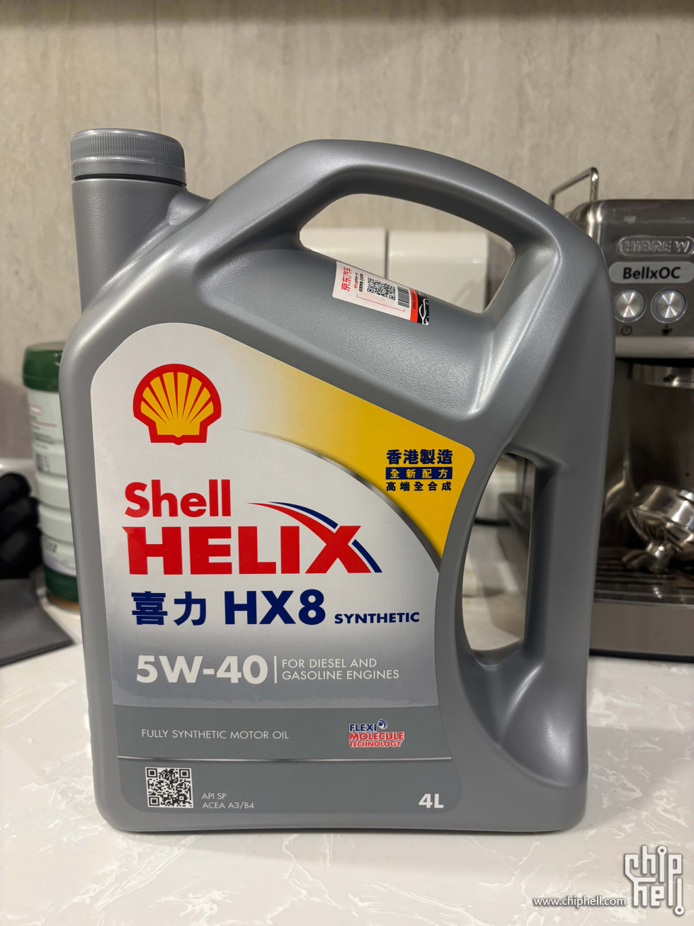

发动机机油官方建议是使用为SAE 10W-40,用API SL以上的机油,一次保养加注800ml,首保1000km,首保后每3000km一次,没有机滤。实际体验中,由于机油量较少以及小排量车转速比较高的原因,很多时候不到2000km就感觉发动机顺滑程度有衰减,所以说我一般都是感觉机油衰减了就直接自己保养换机油。机油选择方面,我个人对壳牌独有情钟,最开始用过壳牌的爱德王子踏板车专用半合成(40块一瓶,800ml),还有全合成(90一瓶,1000ml),但是用起来半合成总感觉心里膈应,全合成90块一瓶又对大学生来说有有点贵,由于踏板车机油的认证标准为jaso mb(挡车由于采用湿式离合器的原因,机油要和离合器接触,需要在机油里添加特殊的添加剂防止离合器打滑,ma1称为小排量湿式离合片机车专用油,而ma2是大排量机车专用油),而mb的机油实际上和汽车机油类似,所以说后面就换了香港进口的壳牌喜力hx8 全合成 5w-40,也就是灰壳,4l的价格仅为125块,算下来一次保养的价格仅为25块,一下子就显得有性价比了。要问能不能用汽车机油呢?摩托车厂商肯定回答是不行,但是uhr就一价格不贵的小排量通勤代步车,还怕整坏了不成?

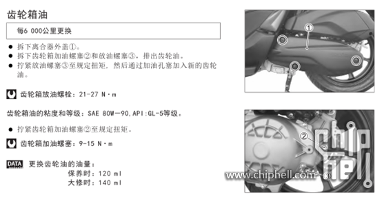

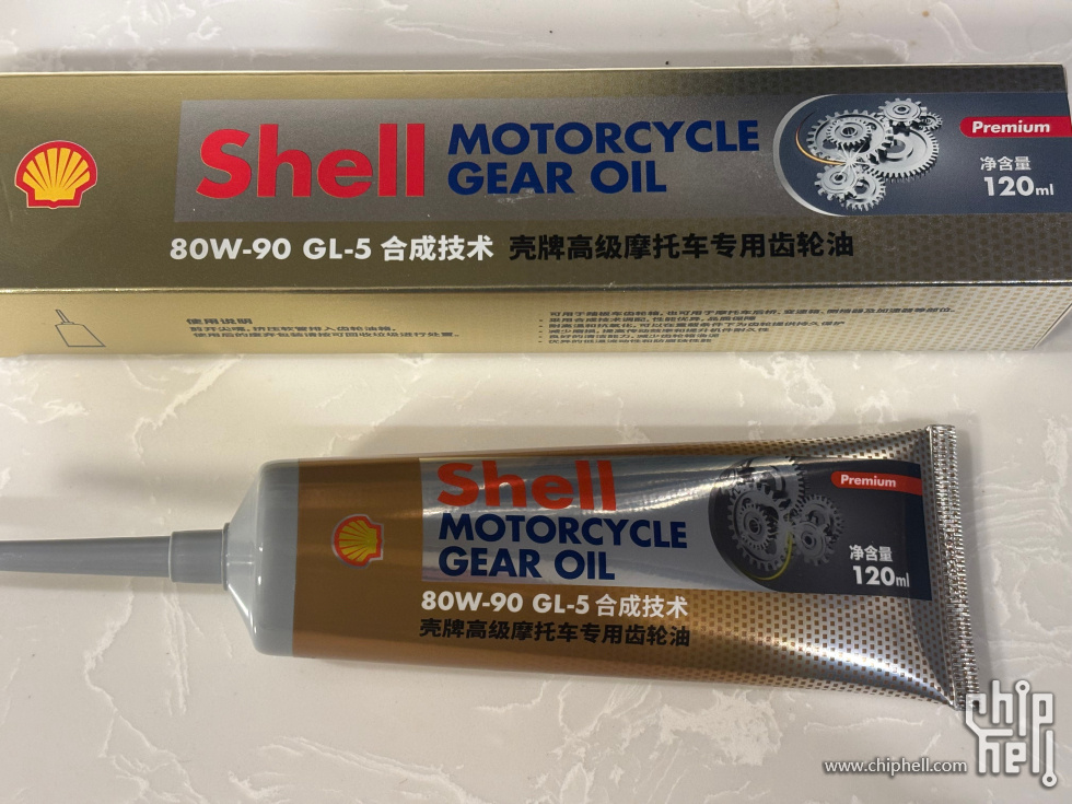

发动机齿轮油官方建议是使用SAE 80W-90,API:GL-5等级的齿轮油,一次保养加注120ml,也就是一管,我还是秉承着往好的用的原则,直接上壳牌的金装(35一管),反正齿轮油不常换。

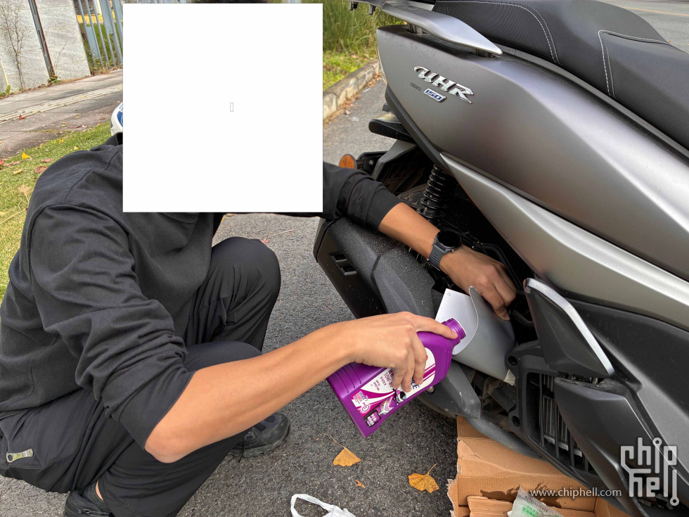

顺便再说说自己动手保养。更换机油,放油螺丝使用17号套筒。更换齿轮油,准备12mm套筒和8mm套筒。当然除了套筒,机油漏斗,手套,扭力扳手,量筒也是不可少的工具,可以在相当程度上降低自己动手的难度和风险。当然,如果在工具不齐全的时候,用纸壳卷一个漏斗出来也可以,下图中就是自己找了个合适的地方动手,很简单,大概10分钟搞定。

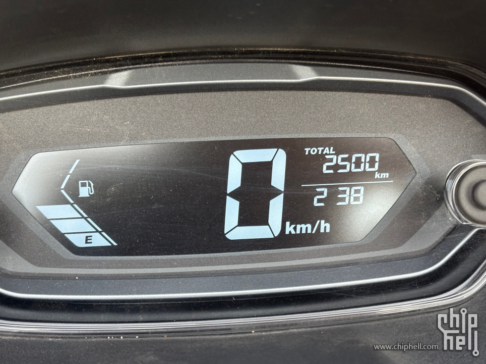

仪表就是很普通的一块段码屏,只能显示速度,里程,时间(只有12h制),油量以及故障灯。什么转速,水温,电压,实时油耗一概没有,主打一个能用就行。但是这块仪表也有优点…那就是字大,速度显示比别家大了一个字号不止,开车的时候瞄一眼就能获取到需要获取的信息。

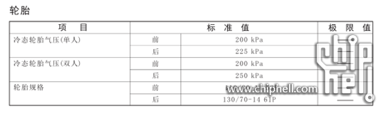

前后轮用的是正新的晴雨胎,论坛上说这胎很滑,但是我个人没怎么感觉,可能是因为我以前主要是骑公路自行车?前轮110/80-14倒是挺常见,后轮130/70-14就多少有点不好买轮胎了,米其林,倍耐力等大厂都没有对应规格的胎,后面考虑换一条正新的sc01半热熔试试。
