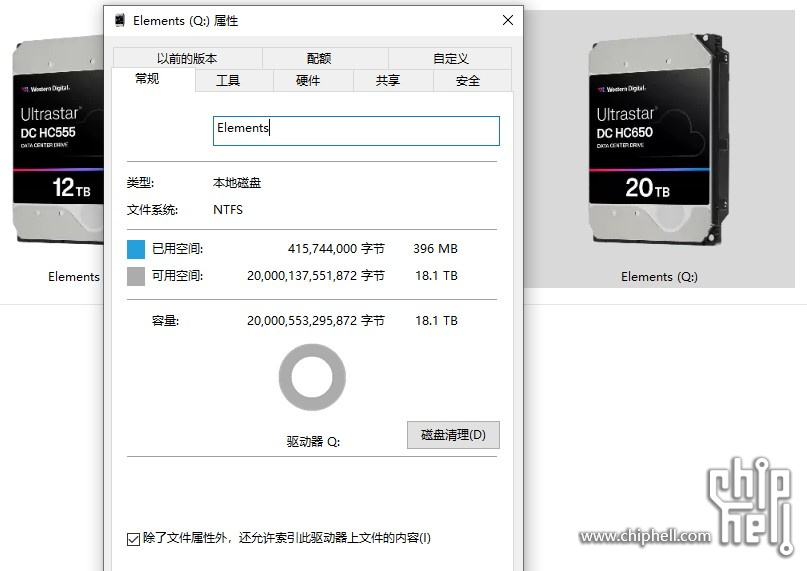

高温胶带贴上引脚识别到了完美,懒的慢扫了新盘反正不能退。装回盒子里需要撕掉胶带不,奇怪的是12T无需屏蔽 屏幕截图 2025-12-09 002025.jpg
