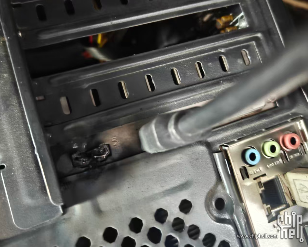

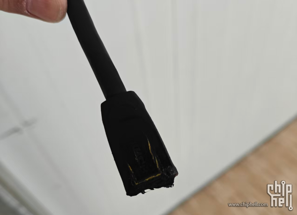

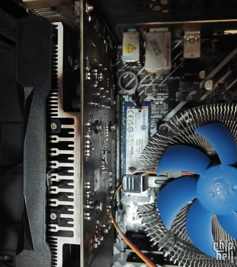

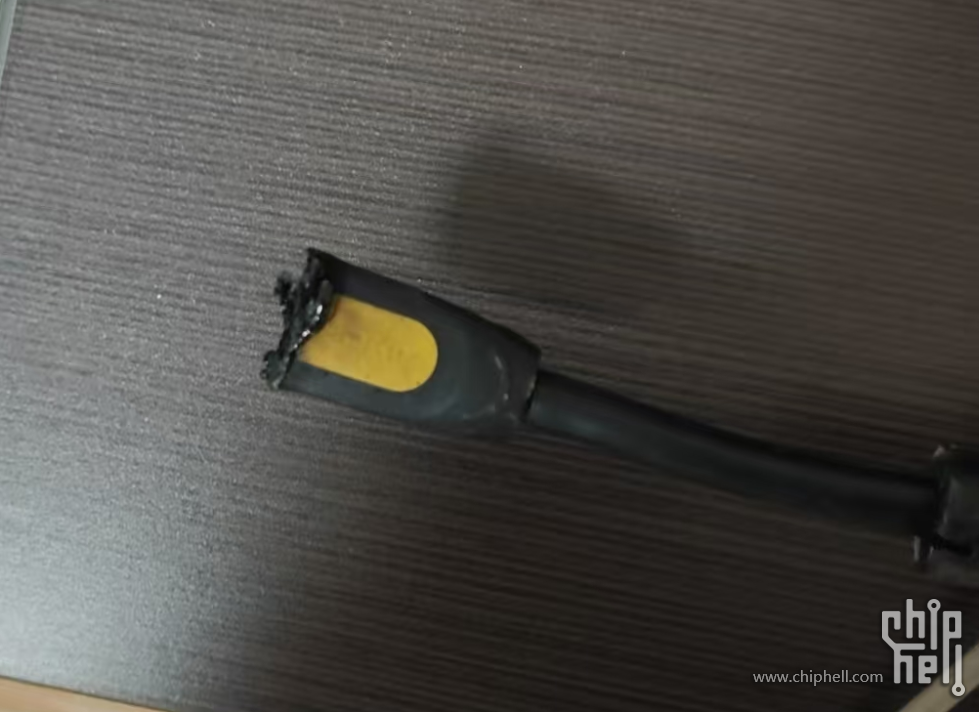

如图,给甲方提供的红米65寸电视,绿联15米HDMI线,客户自己配的电脑主机,主机显卡DP接显示器,HDMI接电视机,偶尔需要投屏用,昨天(2025.12.9日)客户自行把接好线,使用正常,今早打视频过来,说是HDMI线2头烧化了,如图,大伙帮忙分析一下有可能是啥问题造成的? 1.png 2.png 3.png 4.png

 楼主| 发表于 2025-12-10 10:36 | 显示全部楼层
cetusli 发表于 2025-12-10 10:28
超过5米就不建议用铜线了,用光纤线。
通过hdmi认证的铜线,就没见过超过5米的。即使有,也是凤毛麟角。 ...
我们这边安装大屏比较多,拼接屏,8米10米用的不少,不过不是用的绿联的,小品牌,就不说名字了,用了不下几百根了,没见过这种的,应该还是电这一块的问题,刚才又了解了些情况,说是这台电脑,前两天插网线连个路由器,直接把路由烧了,这会我感觉不像是线的问题了,应该是电这一块的问题,客户那边网管刚才也跟我说了,老厂房改造,这个办公室没走地线好像,电线还弄的可乱,这会让电工在走地线,全部弄好再配台电脑试试,我也是醉了,回头还得看看这台电视咋处理

发表于 2025-12-10 10:48 | 显示全部楼层
显卡里面也烧了,显卡的问题吧?

发表于 2025-12-10 10:58 | 显示全部楼层
我去,头一回见,难道是某个设备漏电,然后实际上插头没有接地,然后就顺着HDMI线的地线走到另外一端接了地的设备上了,然后通过的电流大发热就烧了。
 楼主| 发表于 2025-12-10 10:59 | 显示全部楼层
无真名 发表于 2025-12-10 10:58
我去,头一回见,难道是某个设备漏电,然后实际上插头没有接地,然后就顺着HDMI线的地线走到另外一端接了地 ...
真的是头一次见,感觉跟你说的八九不离十吧

发表于 2025-12-10 11:23 来自手机 | 显示全部楼层
kqwkn 发表于 2025-12-10 10:36
我们这边安装大屏比较多,拼接屏,8米10米用的不少,不过不是用的绿联的,小品牌,就不说名字了,用了不 ...
这就是光纤线除了超长距离传输以外的的另一个优势,如果你们用的是光纤线,无论是电视用电出问题,还是电脑用电出问题,只会烧一头,不会两头都烧毁。
