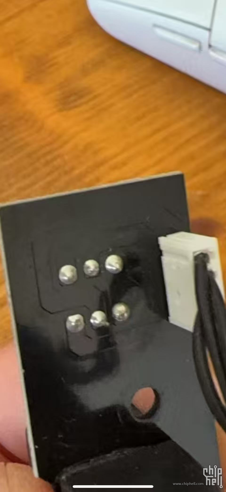

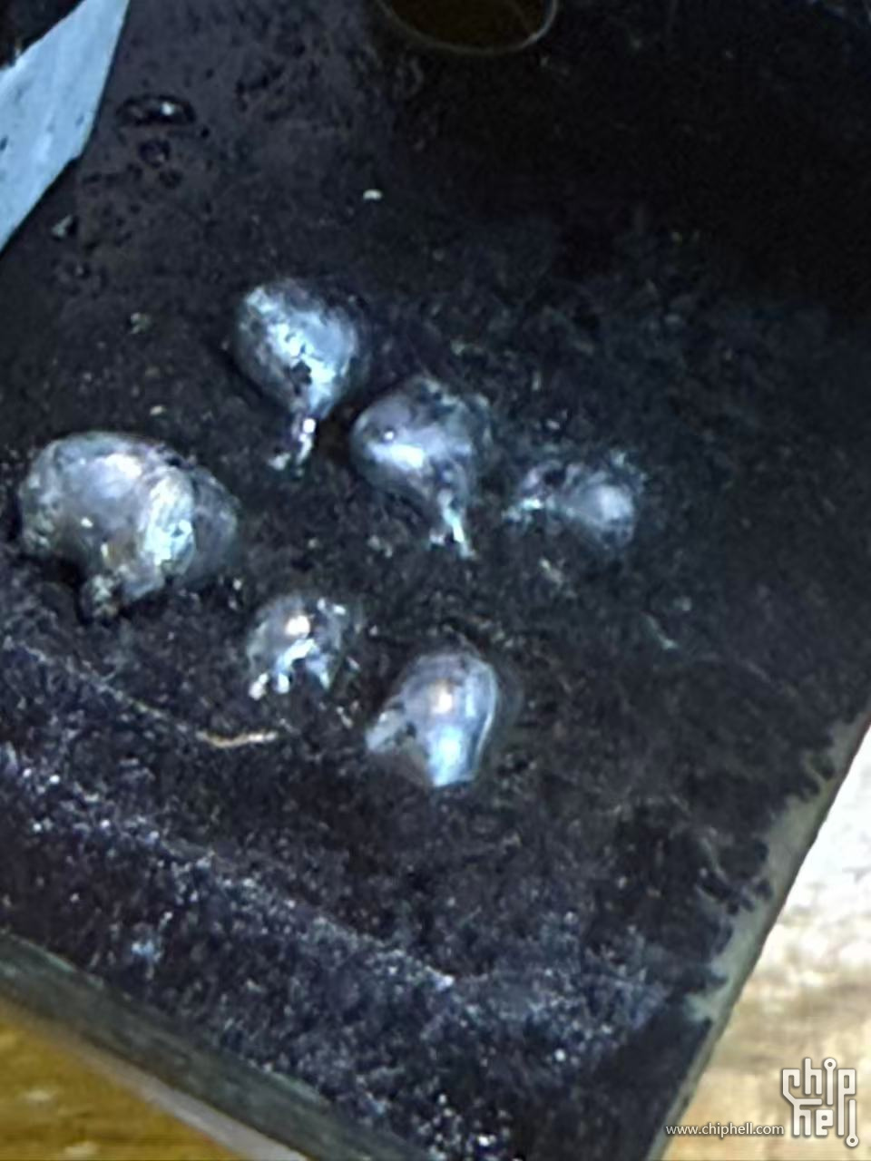

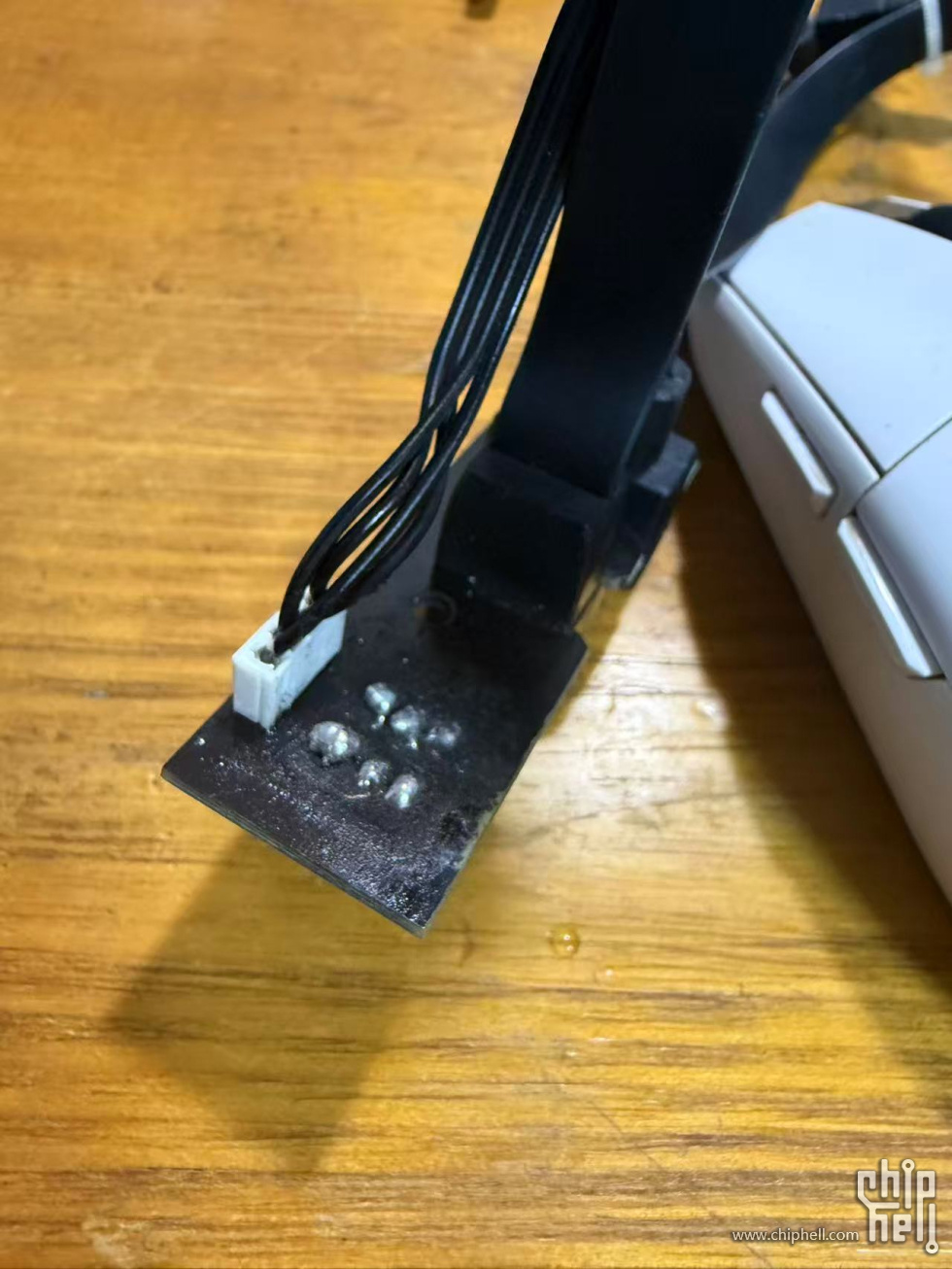

开关坏了 换了个开关
原样子,,
default (1).jpg default.jpg         手==工太差   好像还连线了  开机5分钟自动关机。。。惨     距离太近了 6个焊点,,,,,

发表于 2025-12-10 21:22 | 显示全部楼层
1、开关的质量;
2、维修焊的质量;
发表于 2025-12-10 21:31 | 显示全部楼层
烙铁功率太小,没法融化整个锡珠
正常靠表面张力就能形成很漂亮的焊点
发表于 2025-12-10 21:33 | 显示全部楼层
自己再焊接一下吧,看着都不舒服
1、先用焊热垫贴上面,把开关先弄下来;
2、清除上面的焊锡;
3、换上新开关;
4、重新上锡;
5、完成;

弄个吸锡器吸一吸啊……

发表于 2025-12-10 22:59 | 显示全部楼层
感觉是温度低了点

发表于 2025-12-10 23:23 | 显示全部楼层
你的手有点不稳啊……右边板子是不是被烫伤了……没弄之前没有的痕迹……如果既然换烙铁,你tb买个八爪鱼夹住腾出双手好像友好点,你的板子也不大……
发表于 2025-12-10 23:30 | 显示全部楼层
一样新手,之前换个了鼠标微动直接板子报废了。。后面换了个xbox肩键微动,成功了,感觉拆东西去除锡比焊接难好多
