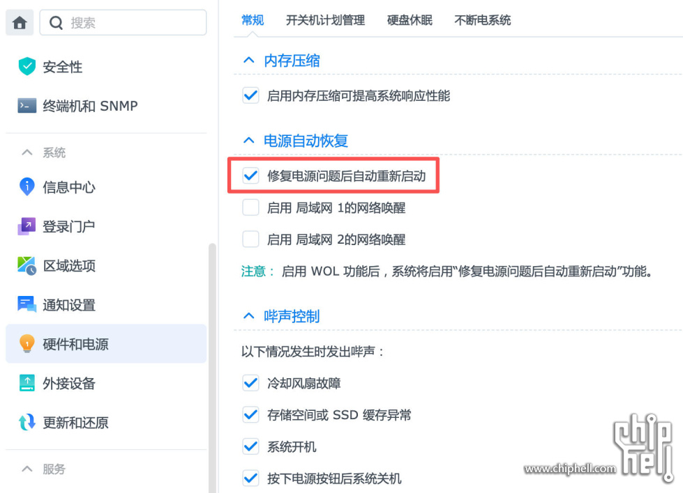

白群晖,电源配置如下图,想通过智能插座实现远程开机,没有生效。
操作过程,先把机器关机了,关掉插座的开关,过了5分钟左右,远程打开智能插座开关,但是群晖机器不会自动开机,想问下大家怎么设置?

你搭配智能插座是要走通电自启。
你这是突然断电的自动重启机制。你都正常关机了,当然不按这个来了。

那请教一下大佬,能有办法实现正常关机后,通过打开插座开关,自动启动的功能吗?

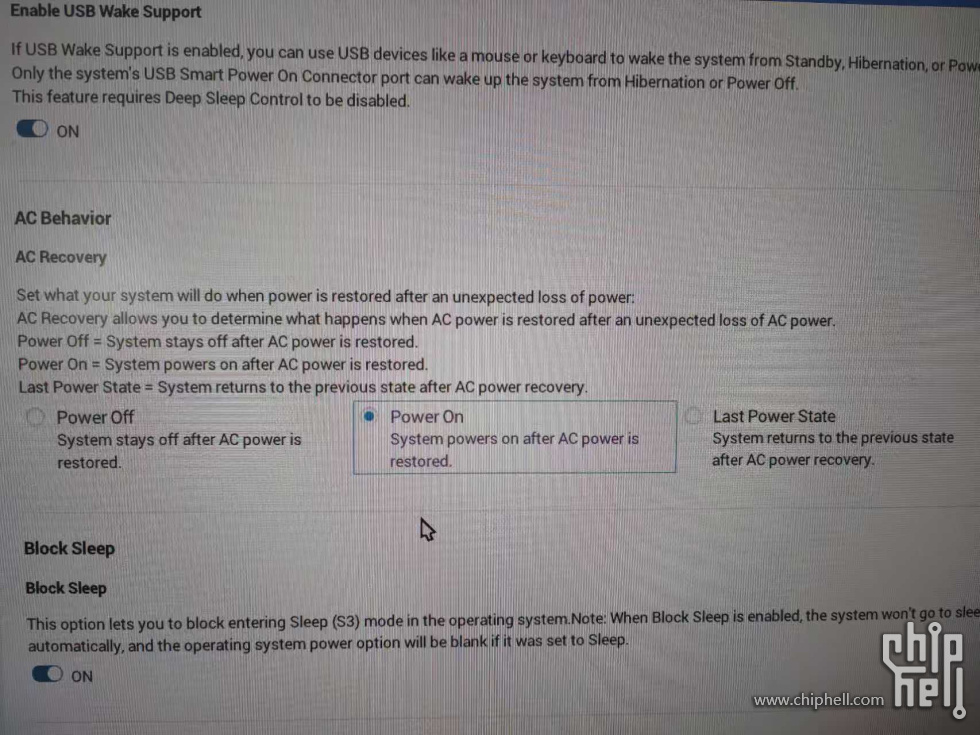

发表于 2025-12-11 09:31 | 显示全部楼层
你说的这个一般在BIOS里可以设置,叫Restore AC Power Loss、AC BACK Function 之类的
断电状态下通电时会开机
普通主机板是这样,群晖我没用过

上面已经有正解了,不支持手动关机后来电开机的,假设你手动关机了,然后小区线路检修断电后再来电,设备自己开机了,这不是很荒唐。

你可以用指令让群晖进入安全模式(/usr/syno/sbin/synopoweroff -s )再断电关机,通电后就会自动启动了

可以设置正常关机后,关闭智能插座,然后再打开智能插座不就好了
电脑主板BIOS可以设置,群晖不知道,这种基本功能应该也有的吧
equation 发表于 2025-12-11 12:26
正常关机是不行的,要意外断电关机,才能通过通电自动启动。
可以的,刚刚试验了一下,我这主板也没啥特殊的,就3个传统选项,也是可以正常关机后来电即启动的。
反正选择了这个选项,不管你是咋关机的,通上电就启动。
发表于 2025-12-11 13:44 来自手机 | 显示全部楼层
反 ...
你这是电脑BIOS里的设置选项,二十年前的主板也有的
但是群晖的没有BIOS可以进入
群晖仅有UPS在断电时关机或者NAS休眠,低电量时关机,非正常关机后来电自动开机

发表于 2025-12-11 14:01 | 显示全部楼层
但是群晖的没有BIOS可以进入
群晖仅有UPS在断电时关 ...
对啊  所以我说群晖不清楚。  刚才有坛友说主板BIOS里设置了这个的话,如果是正常关机的话不会来电启动,我说是可以的。 我们在讨论这个

黑裙可以,白裙正常关机后不可以,完毕。非要弄可以考虑白裙设置一个时点定时开机,有电+时间到就开。
