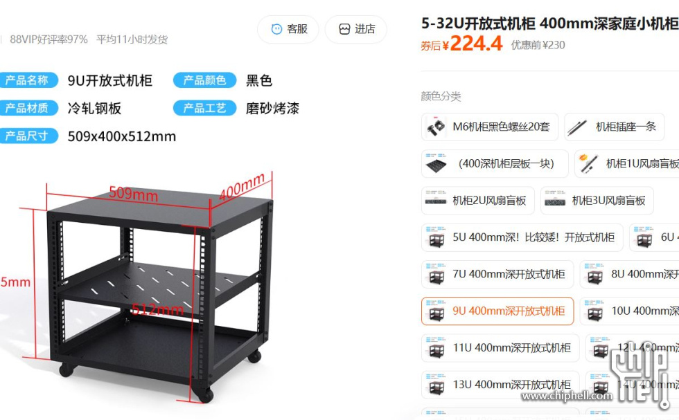

如下图所示,需要将一台4U塔式服务器横向放倒放置于一个高500mm的开放式机架最顶部,以方便移动和开箱维护,机器重45kg,选图2那种是否稳妥,还有更经济实惠的方案吗?

发表于 2025-12-11 17:54 | 显示全部楼层
惠普机箱?能立着放要不还是考虑下立着?省空间多了
放在开放式机架上不还是前后突出一块的,如果没有其他设备其实也就是当一个可移动的桌子用,省钱话不如看下平板车的说?
反正我450mm的机箱塞进600mm的机柜只有刚刚好,而且而没法用导轨,只能放在L型托架上。
这惠普机箱我看着也没导轨安装的螺丝好像,真要放机架上也只有托架。

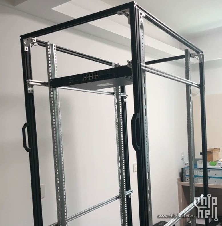

发表于 2025-12-11 19:27 | 显示全部楼层
想再经济些只能自己组。
关键词:机柜横梁,方孔条,机柜托盘,万向轮脚,机柜盲板。。。。。
价格是能再便宜一点。
想结实些绝对要增加预算。把横梁,盲板。。换成铝型材之类的,保留四根方孔条用来安装设备。
能搞出这种效果(图片来自网络)
发表于 2025-12-11 19:54 | 显示全部楼层
有点头中脚轻了。
发表于 2025-12-11 20:16 来自手机 | 显示全部楼层
不太行,还是搞正规机柜吧,你截图里的机架,放放网络设备或者htpc,功放什么的可以,别看有机架孔位,实际承重轮非常脆弱,45kg,重量扛不住

 楼主| 发表于 2025-12-11 21:15 | 显示全部楼层
 楼主| 发表于 2025-12-11 21:18 | 显示全部楼层
c2h6o 发表于 2025-12-11 19:54
有点头中脚轻了。
才50cm高,头重脚轻也不会倒吧?
 楼主| 发表于 2025-12-11 21:44 | 显示全部楼层
放在开放式机架上不还是前后突出一块的,如果没有其他 ...
HPE ML350 Gen10,立着放是省空间,但不利于开盖添加硬件升级维护,而且插了显卡后立放对主板承重不利。平板车太低了,我其实是需要一个高50cm的移动台,看到淘宝上这款尺寸挺合适,所以想问问靠不靠谱,轮子不会某天断裂把机器摔坏吧?至于前后凸出那部分无所谓吧,前面还必须得凸出来一点,因为前面板还需要向下掀开,前后凸出来不影响机箱承重吧?
我已经有机柜了,但这台机器暂时不想塞进机柜里,后期还需要继续升级,房间很小,现在就是想搞个高50cm的移动台,不然搬运得两个人,太麻烦了
发表于 2025-12-11 21:45 | 显示全部楼层
红色狂想 发表于 2025-12-11 21:18
才50cm高,头重脚轻也不会倒吧?
倒可能还好,不过要结实,一般的小机柜铁件都比较单薄。还有就是机架尺寸偏小了,深度才40
发表于 2025-12-11 22:06 | 显示全部楼层
自己用铝型材搭建一个
 楼主| 发表于 2025-12-11 22:54 | 显示全部楼层
c2h6o 发表于 2025-12-11 21:45
倒可能还好,不过要结实,一般的小机柜铁件都比较单薄。还有就是机架尺寸偏小了,深度才40 ...
不是按深度那个方向摆放,HPE ML350 Gen10高46.25 厘米,深64.8 厘米,横着放只比这个机架大了一点点
