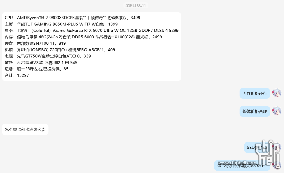

最近吧,我CP一直在琢磨着换电脑。主要是他那台40G内存的幻不管是显卡还是CPU性能,都有点跟不上了,40GB内存也有点捉襟见肘。但是目前内存和SSD这个价格……我一直劝他别这时候当冤大头
但是这个双12感觉也是最后的装机窗口了,因为内存涨价的原因,明年这些存储产品可能都要继续维持高价到2027,所以说要装也不是不行。直到他发给我配置单,我一看,好家伙,1w5只能上个5070,这么离谱?而且还是垃圾电源。问了下朋友店铺这边的价格,也便宜不了太多……

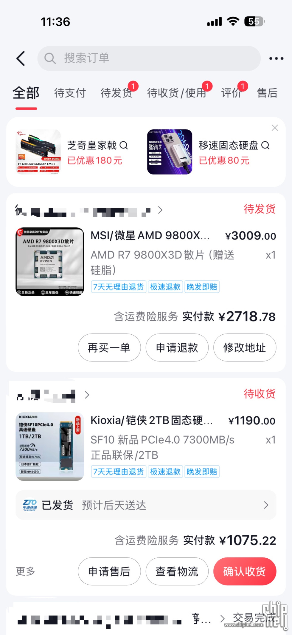

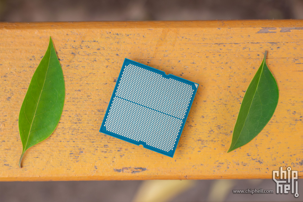

于是乎,最后我盘了一下手上的东西,发现只要买一个水冷和一个CPU,就可以凑齐一套机器了。于是乎趁着双12,我在音符上下单买了98X3D,凑单了一条SSD。因为我给他的就只有一条金士顿叛逆者2T,虽然是4.0的旗舰盘,但是小了点,再凑一条2T应该就够用了。毕竟CP这么多年也送了我不少东西,包括ipad pro 2021,app2,apple watch啥的,每年的生日蛋糕等等。所以说,这忙我该帮。

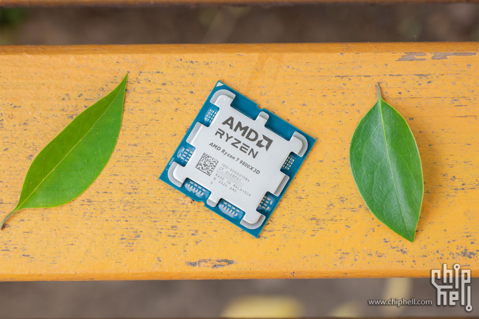

不得不说音符双12的优惠力度还是挺大的,98X3D只要2700就能拿下了。别管雷不雷吧,反正我就给他开个PBO2,足够了。整机装好后效果如下。没错,老演员D32Pro又来了,不过这是最后一次了,因为这机器装完就要寄出去。为啥选了D32Pro这个机箱,后面也会有说明。不得不说纯白主机颜值一直不差,无论大小。
机器配置如下,内存其实是48G,因为这套32G朋友那边寄过来快两个月了我还没动工,所以正好趁着这个机会装一下看看效果吧,拍完照会换上金邦的48GB DDR5 7200套条。主板是之前开箱过的B850M AYW白色,搭配之前买的TUF 5070Ti BTF白,也算是个华硕半家桶了。而且98X3D+5070ti的游戏性能,只要不折腾,5年感觉都不用动了。SSD是金士顿的叛逆者2T,它还有个名字叫KC3000,虽然不是一个SKU,但是本质上是一个方案出来的。电源的话,750W的海韵纯白电源,带这套配置是足够的。整体看下来,这不是比买那套5070的配置强多了!
CPU是新买的R7 9800X3D,散片基本上默认是大雷,但是开个PBO2然后-10%的负压一般没问题。

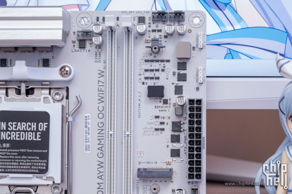

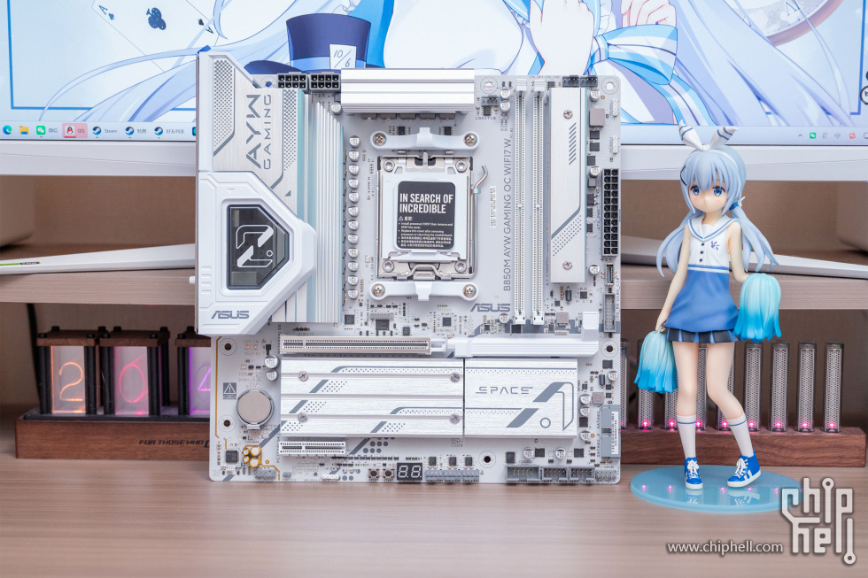

主板我手上合适的只有这张B850 AYW白色了,对内存超频比较友好。
纯白的板子加上白色的插槽,我觉得这个颜值比TUF的那张白色板子强不少。唯一的遗憾就是只有两根内存槽,为了内存超频的代价。
AM5插槽,确认支持Zen6了,双8PIN供电带98X3D更是完全没问题。

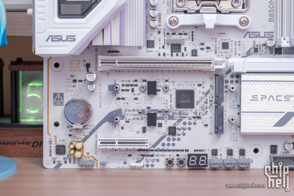

PCI-E插槽下方是两根M.2插槽,第一根支持5.0,第二根是4.0,都是2280,第三根M.2在内存右侧,也是2280规格。
WIFI天线支持快拆,USB接口给的也挺足,唯一的遗憾是只有一个20Gbps的USB-C,再来个10Gbps的C口就完美了。

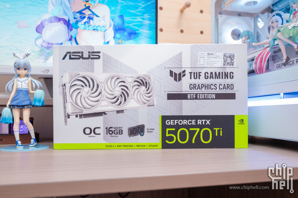

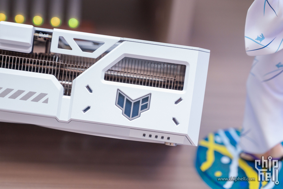

显卡是华硕的TUF RTX5070Ti BTF,目前我手上也就这张卡能搭配这套机器了,白色外观加上华硕自家的,可以少装一个控制软件。
颜值自然不用多说,TUF的硬朗风格配AYW很搭,塞D32Pro也刚刚好。
风扇是华硕祖传的静音风扇,效果确实挺好,很安静。
整张显卡唯一的灯,是TUF的logo。

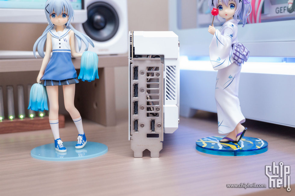

显示输出为3DP+双HDMI2.1,比其他的5070ti多一个HDMI。

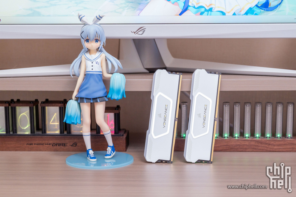

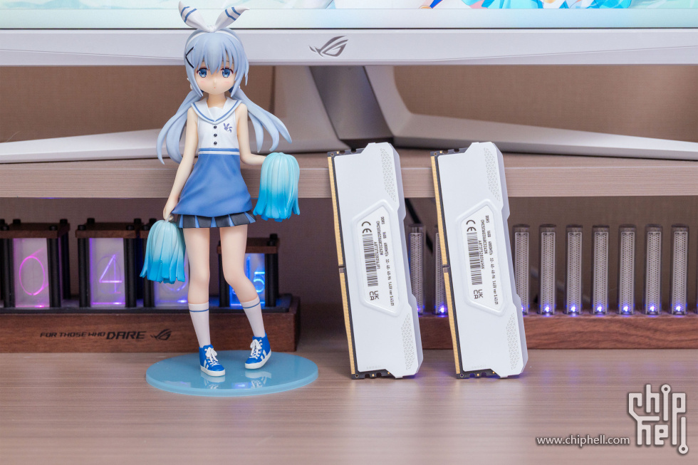

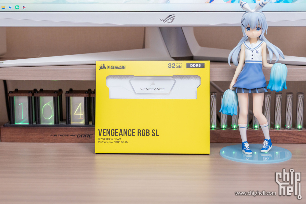

内存是海盗船的32GB复仇者套条,也是纯白的,用来配这套机器刚好。
内存颜值如下,硬朗的风格和显卡以及主板配合刚好,就是容量能来到48GB的话就完美了。默认时序是6800C32,标准的Mdie内存。
顶部没有英文字母做装饰,这点和统治者泰坦不太一样。

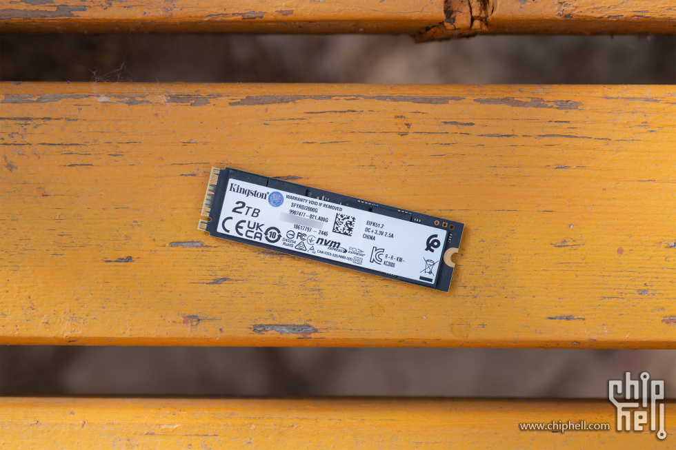

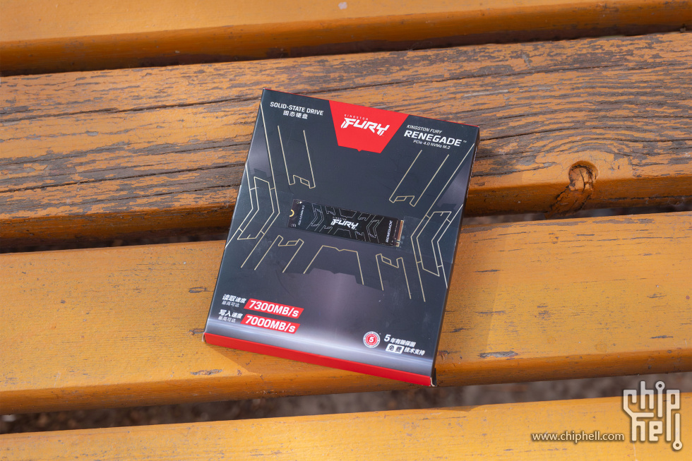

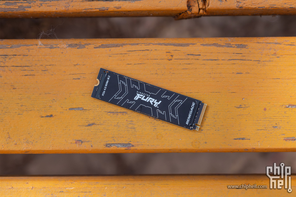

SSD我这边能给的就一条没怎么用过的金士顿叛逆者,4.0旗舰盘,足够了!
SSD为标准的双面颗粒设计,方案是PS5018-E18,搭配2GB的外置缓存和群联自封装的3D TLC颗粒,品质肯定是OK的,它的另一个名字叫KC3000。

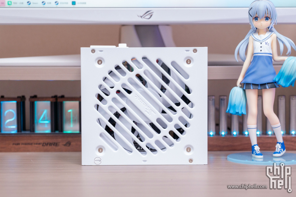

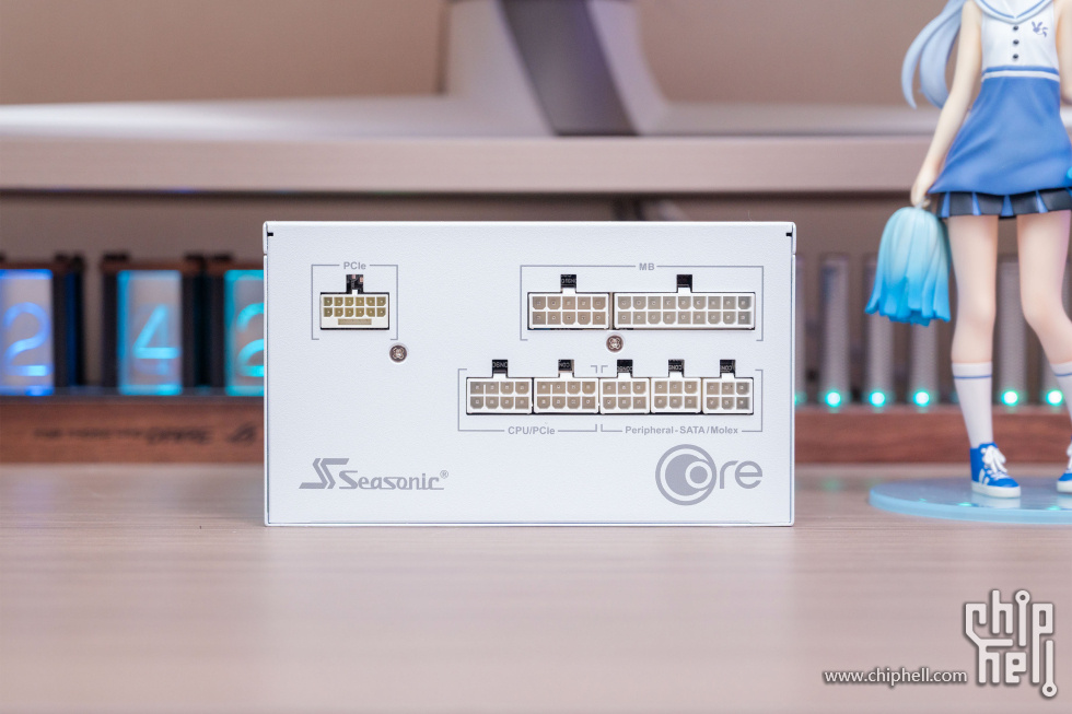

电源正好多了一个750W的白色海韵,带这台机器刚刚好。
电源支持风扇启停,80Plus金牌,算是一款不错的中端电源。
电源带一个16PIN接口,如果你的显卡只能接8PIN的话也可以从这个16PIN引出,电源带转接线的。

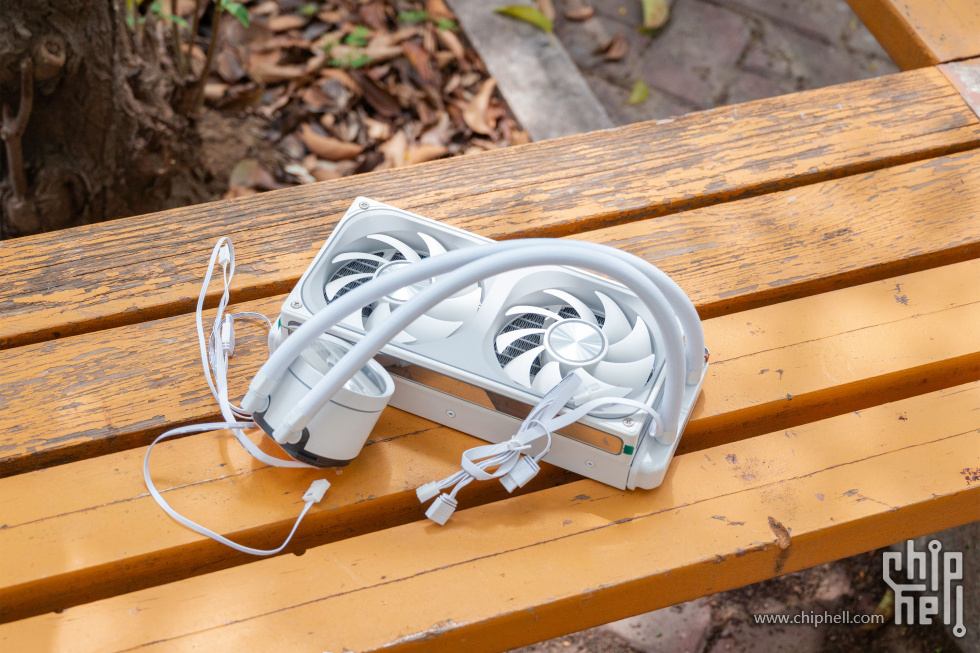

水冷是乔思伯的TH-240,本来可以不用买的,但是我之前的给我弟弟装机用掉了,还好300多的价格也不贵。
标准的240水冷,但是要注意这套风扇比正常的25mm风扇厚3mm,对一些紧凑的箱子来说可能就塞不进去了。
纯铜底座,记得撕膜!

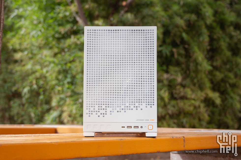

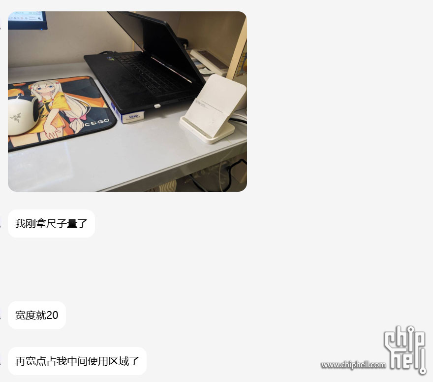

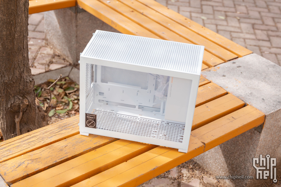

机箱本来想选之前装机用的追风者MATX海景房的,XTV3,但是那边说桌子的宽度只有20~21公分,那我就只能给他用D32Pro了……毕竟这箱子虽然是MATX,但是体积只有ITX的水平,绝对放得下。
D32Pro作为一款MATX箱子来说,不论是体积,做工,还是颜值,都是挺能打的,就是要经常清理才行。

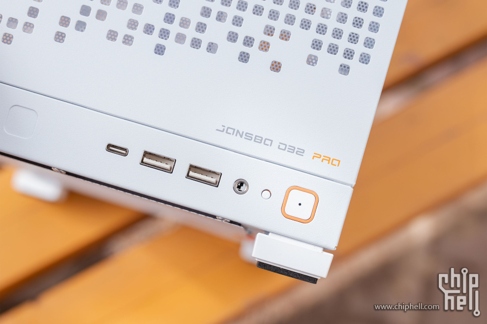

正面有一个USB-C,两个USB-A,还罕见的给了重启按钮。
装显卡要先把这个支架拆开,三颗螺丝固定,方便安装各种长显卡。

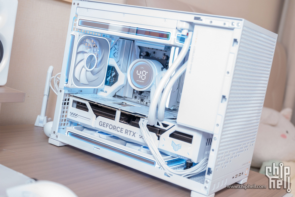

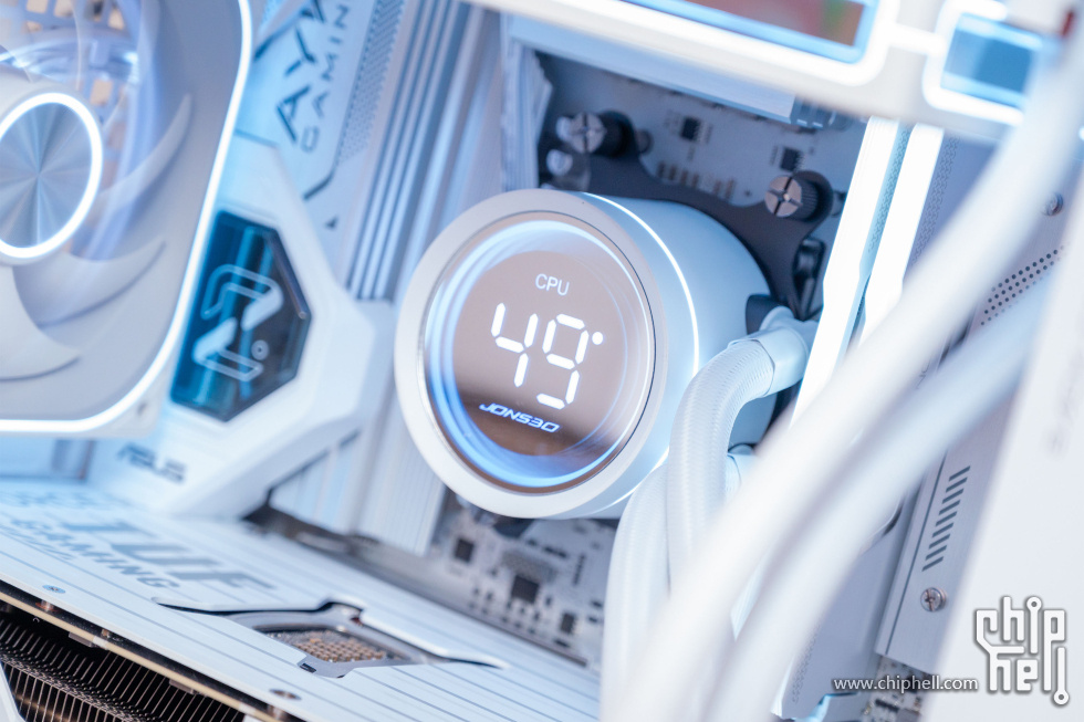

最后整机装好效果如下。为啥选TH-240,还有一个原因是我有一堆和这个水冷一样的风扇,可以不用花钱买风扇了!

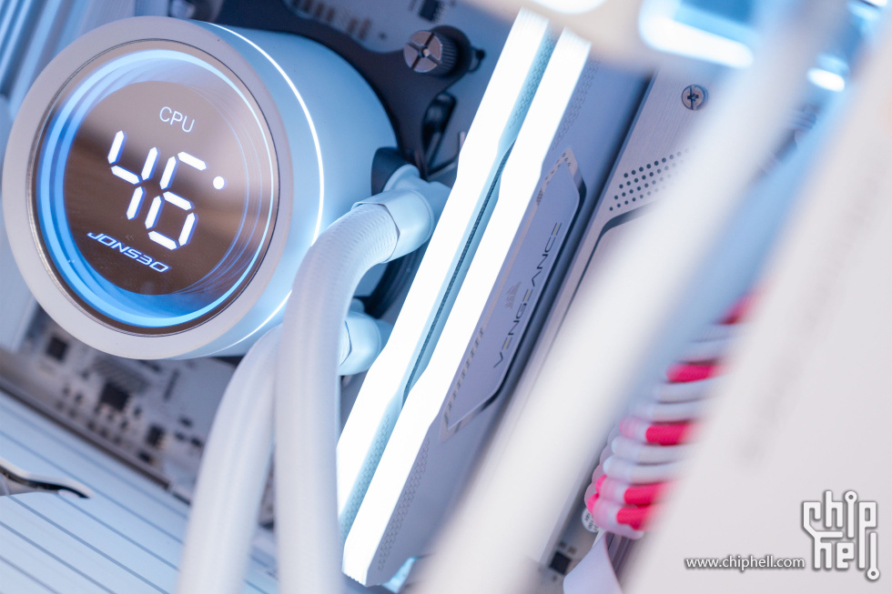

水冷头支持CPU的温度显示,作为一个装饰来说是挺OK的。

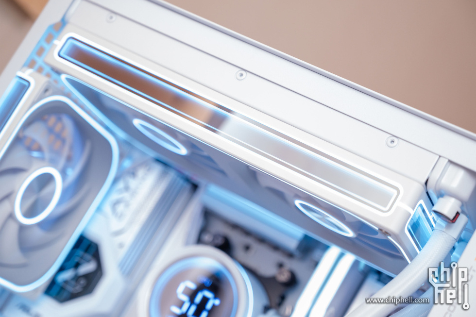

盖盖效果如下,水冷管子感觉长了点,但是没办法调向了。

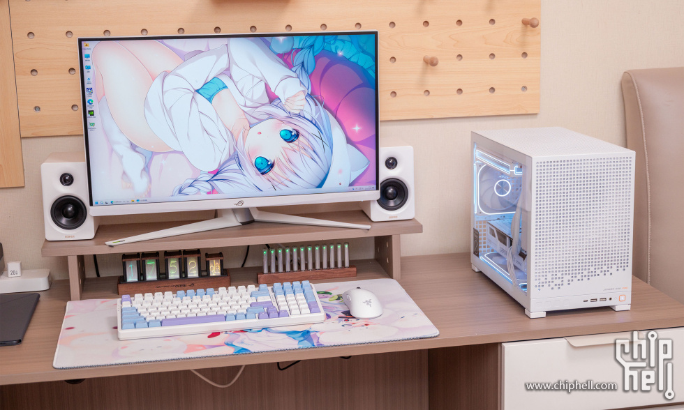

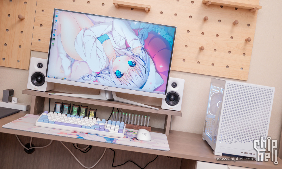

桌搭效果如下。

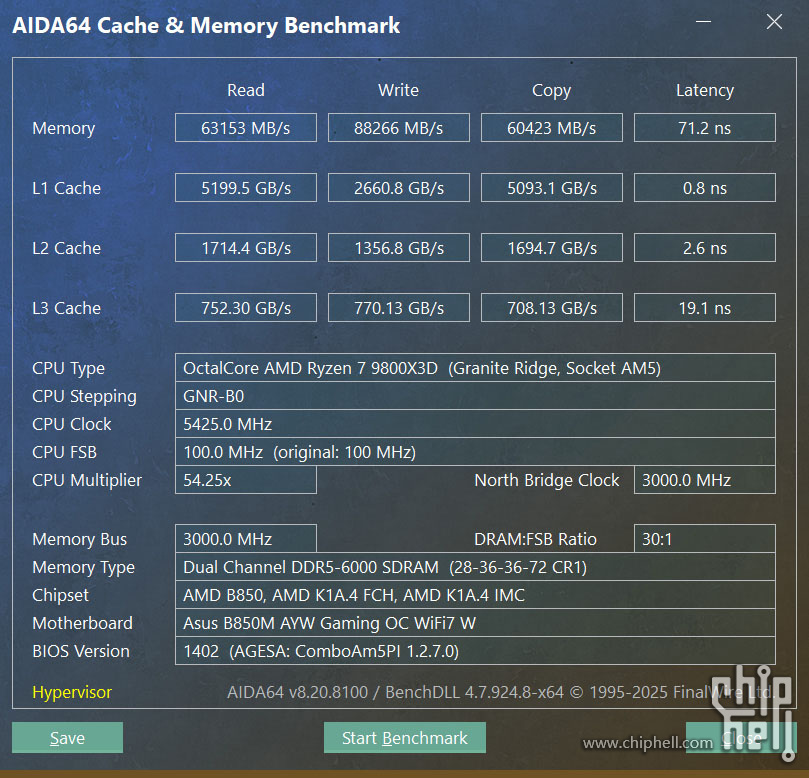

最后简单跑个分吧。机器信息如下,9800X3D+5070Ti,内存我手动调成了6000C28的时序,这样可以获得更好的游戏效果。机器的驱动以及BIOS都已经更新到了最新。
内存跑分如下,9000系列延迟还是高了一些,要是7000系的话应该能进60ns

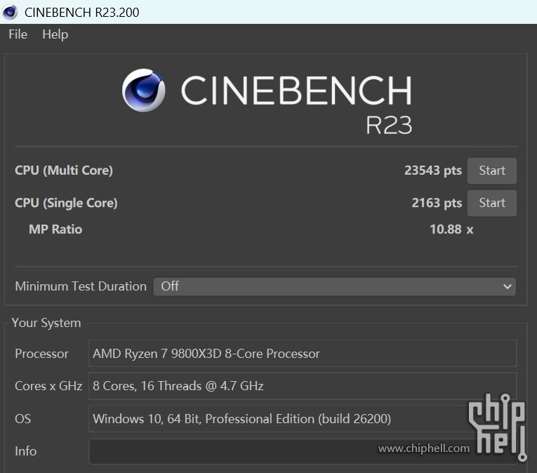

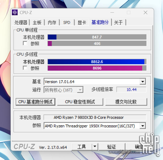

CPU-Z和R23分数如下,开了PBO2的单核也不差。

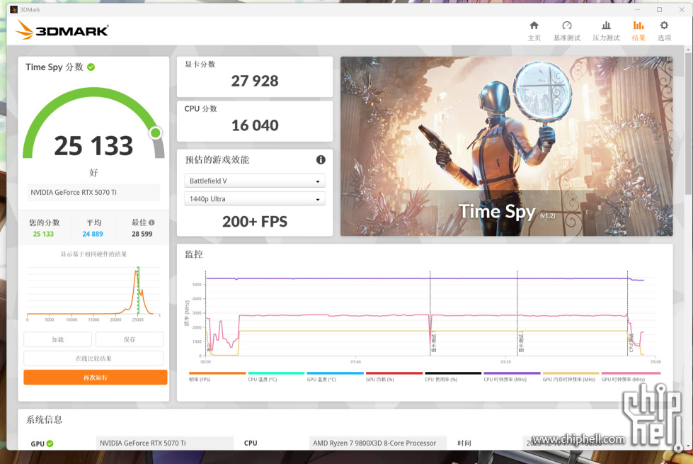

3Dmark TS分数,28000的GPU分数算是5070ti的正常水平。
运行3Dmark时的噪音也很低,人位只有35.8分贝,和没有噪音基本没区别了。

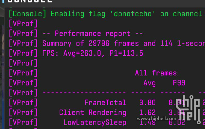

CS2,4K高画质平均263帧。

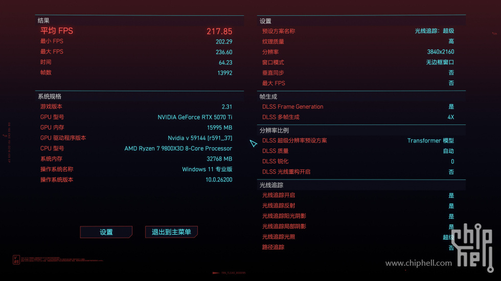

2077,光追超级画质,开启4倍帧生成,平均217帧,爽玩没问题。
