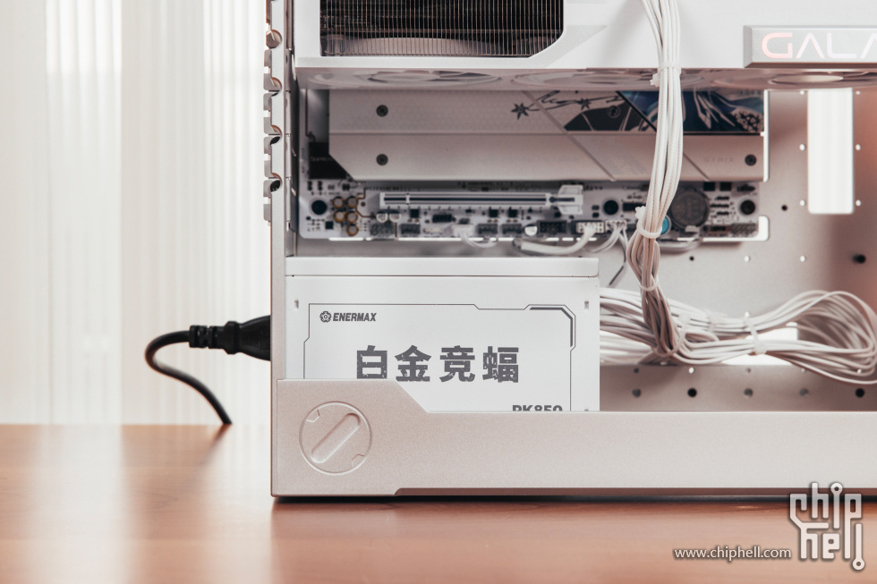

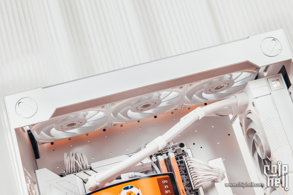

​       原装电源线材是PVC压纹工艺线缆,我就没做定制电源线了,后来发现没有理线梳,水冷本身因为略微超长了3mm(标准360水冷长度在400mm以内),搭配的开放式机箱只能前置安装,导致原本电源上方的挡板无法安装,所以电源仓直接裸露,理线表现的不太很好,各位谅解一下。
​       如果360水冷为标准400mm以内,可以选择顶装,这样显卡长度还能更长,毕竟是开放式机箱,前面风扇不安装也没什么太大问题。

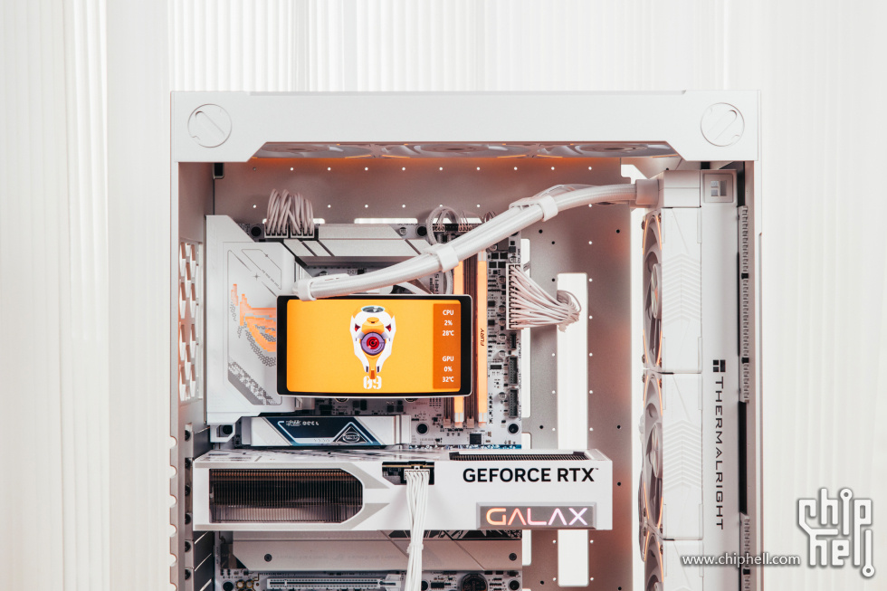

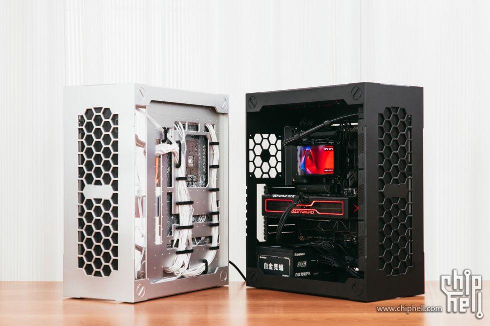

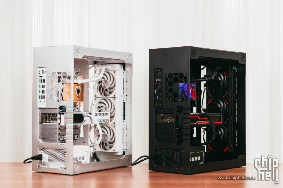

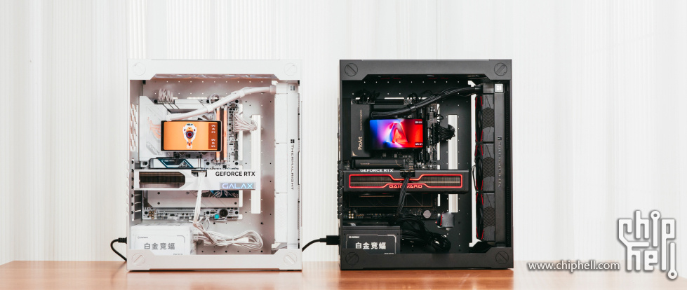

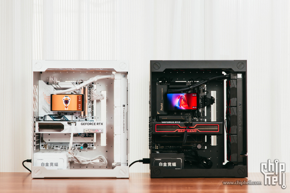

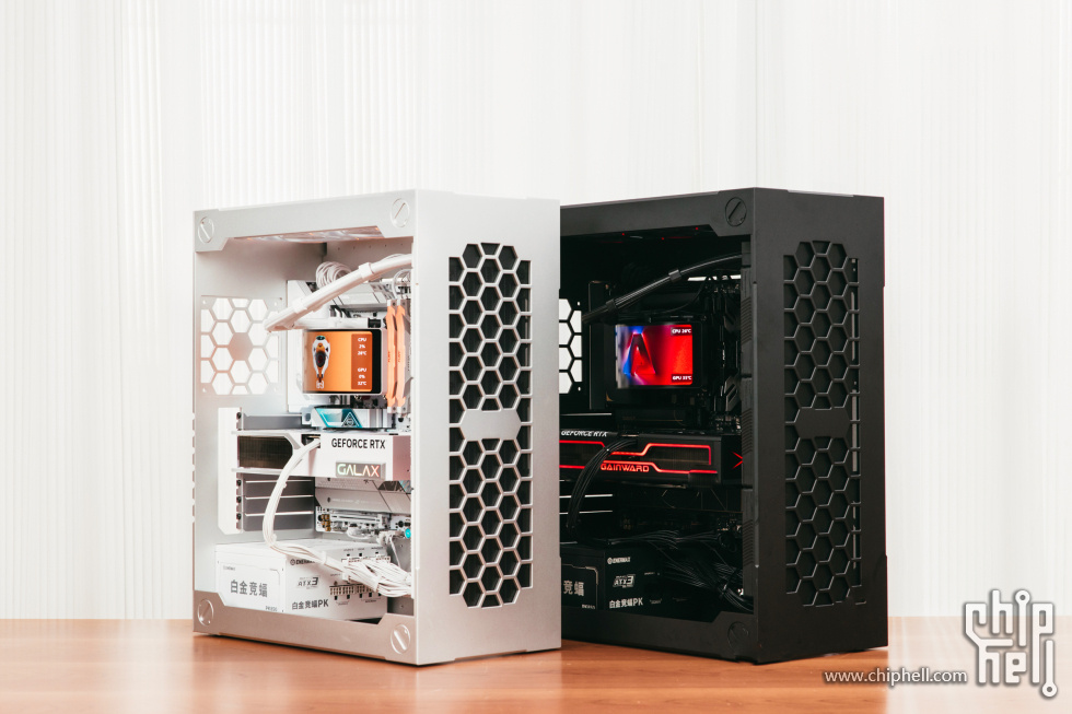

银黑双机展示
​       这两套主机,黑色为纯黑,银色为银白,均为开放式装机方案,黑色AboStudio Setup Medium我之前做过一套黑外白内,搭配白色配件也是很好看的。

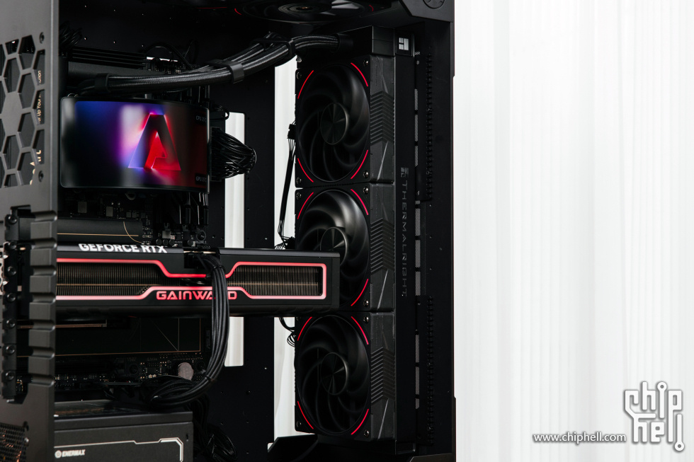

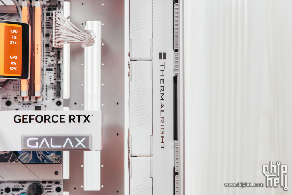

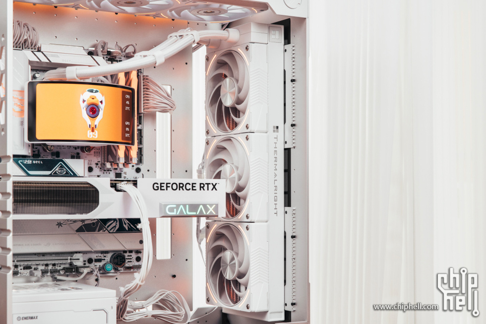

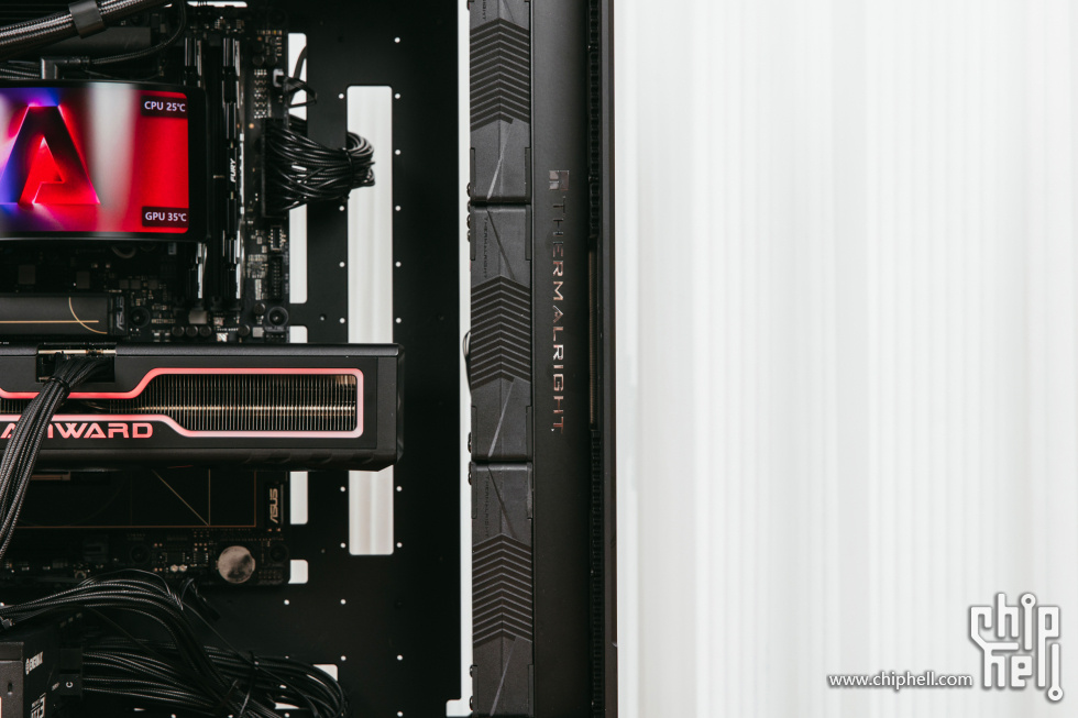

​       前置水冷导致原本底部的盖板无法安装,规整度会差一些,后期我也会提建议, 底部盖板可以多预留一些空间,毕竟现在很多水冷都将水泵做在冷排上,超过400mm都无法在这个机箱上上部安装。
​       和Abo其他机箱一样,走线可以使用机箱自带的理线工具,如果是使用定制电源线会更好看一些。

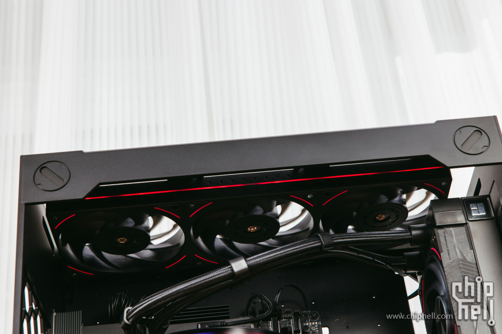

​       这次灯光做了白橙和黑红配色,也是尽量选择了低调的RGB配件,灯光效果相对比较保守。

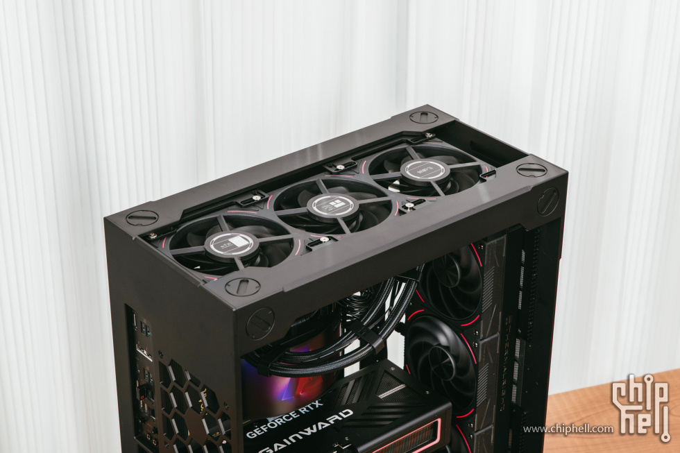

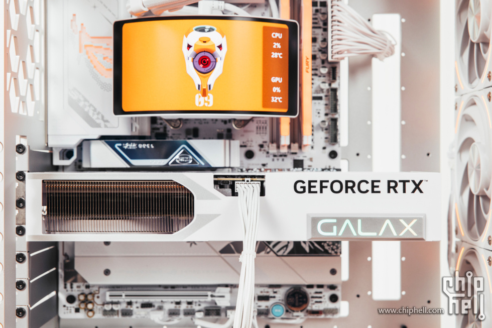

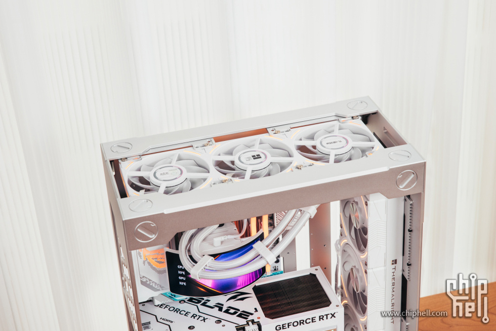

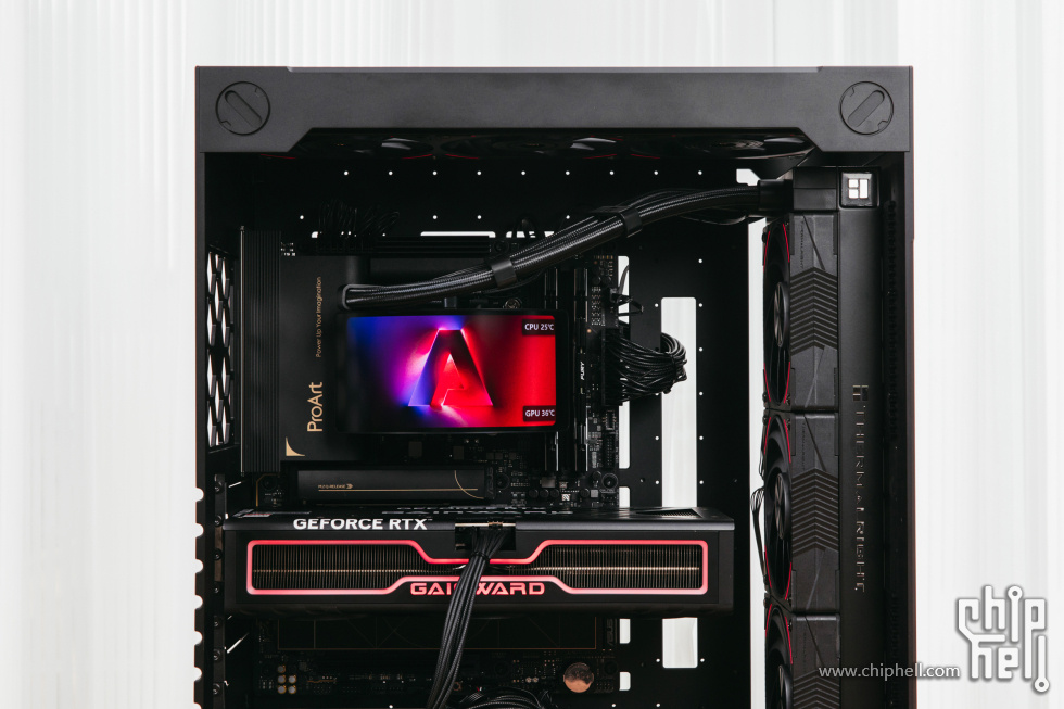

​       双色主机上半部分一览,这次两套装机装机方式完全一致,均为水冷前置,风扇上置。

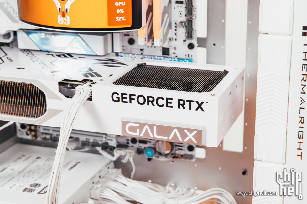

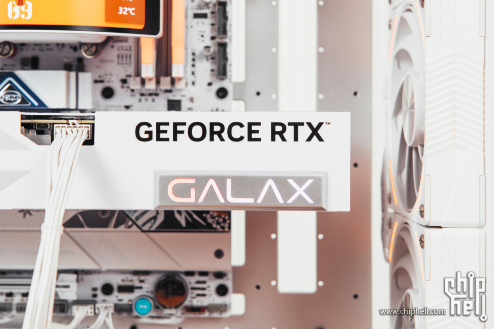

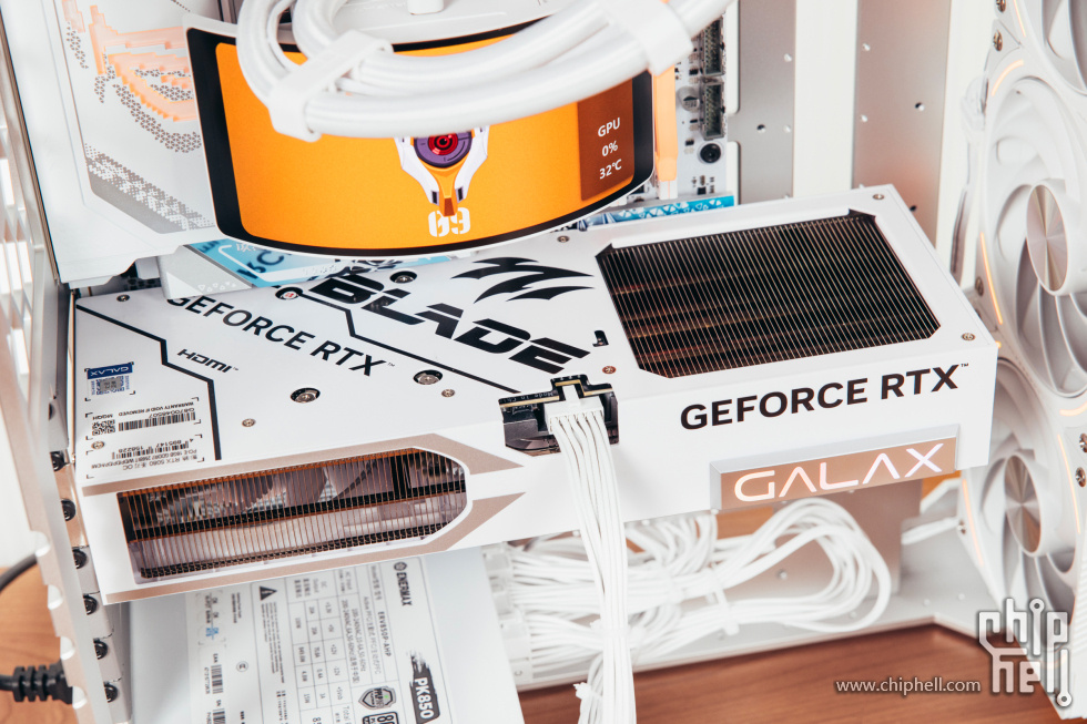

​       影驰5080圣刃侧面整体一览,磁吸灯组被我放置在了侧面。

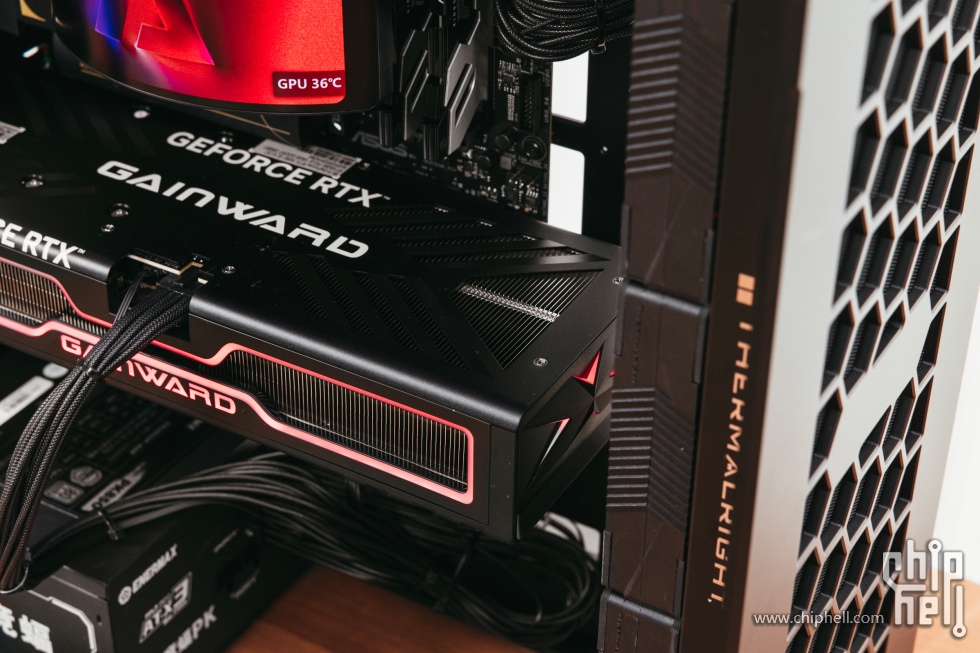

​       耕升5080炫光,侧面一圈灯带,不过红色灯效看起来并不是很突兀。
​       它的背板和影驰圣刃一样也很简约。

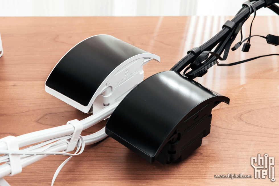

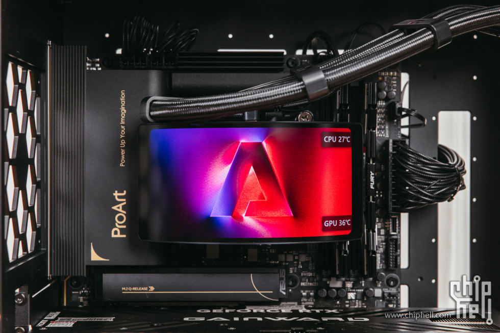

​       彩虹视界RAINBOW VISION 360 TURBO ARGB弧面屏幕特写。
​       黑色质感更胜一点,白色也很好看,这块磁吸弧面屏幕可视面积很大,也是可以自定义图片和视频内容,作为AMOLED屏,画质可能比你自用的显示器还要好。

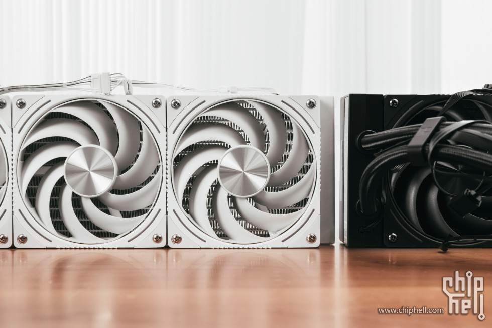

​        彩虹视界RAINBOW VISION 360 TURBO ARGB冷排风扇特写,扇叶上的RGB灯效非常简约,属于点缀性质,不喜欢太复杂光效的可以尝试一下。
​       冷排相对会挤占一部分显卡空间,所以这次选择的显卡都是较短尺寸。

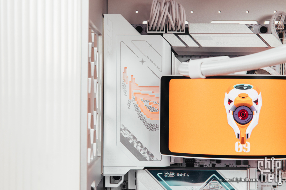

​       X870吹雪S VRM区域败家之眼。

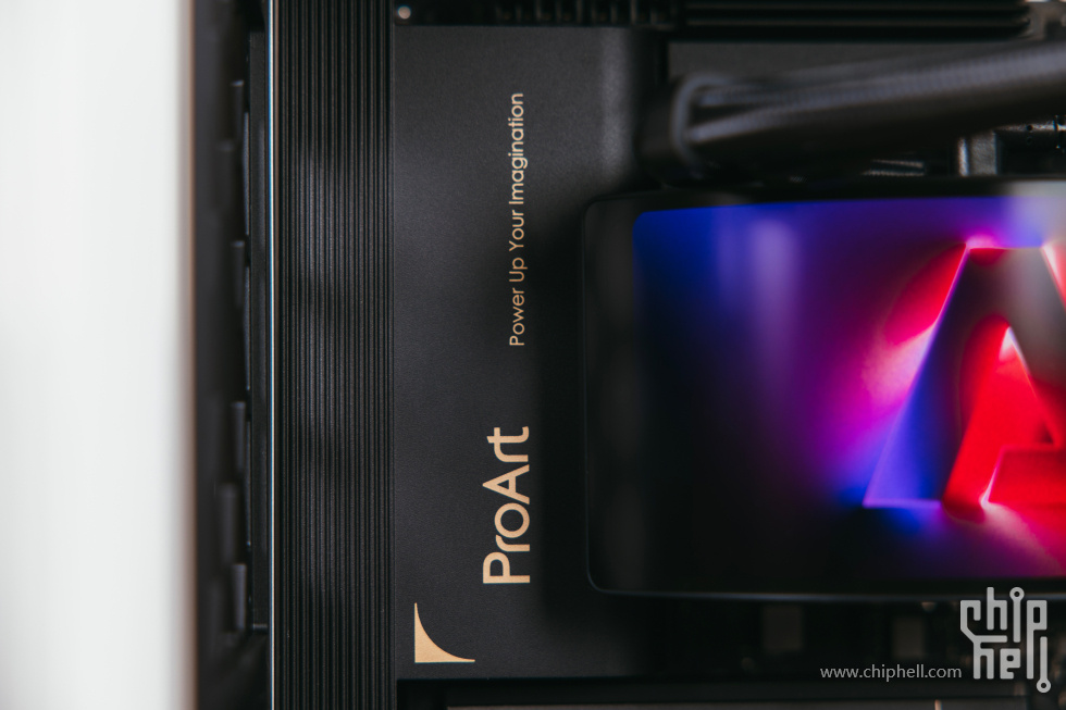

​       相对于来说Z890 ProArt就简约多了。

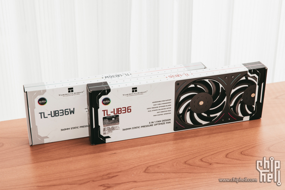

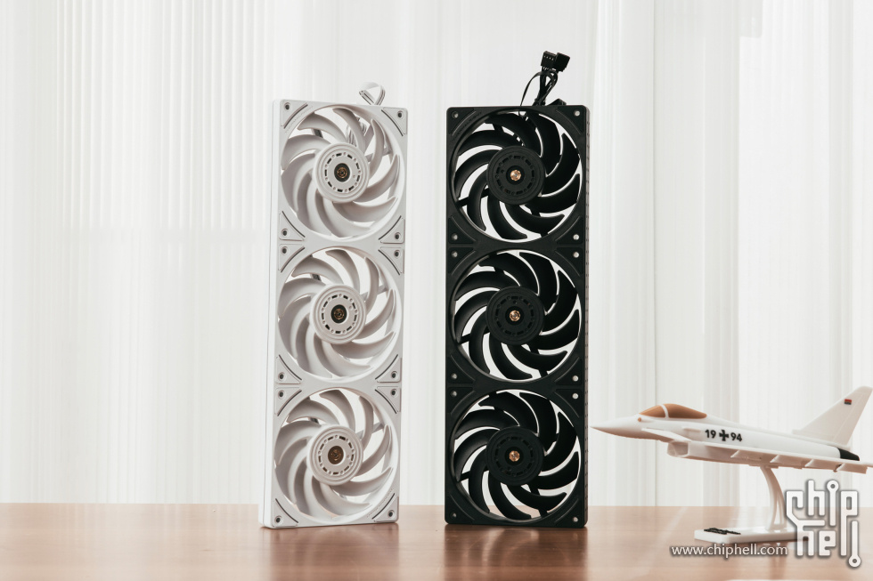

​       冷排风扇,利民TL-UB36仰视特写,灯效也是很克制的。
​       机箱顶部是完全镂空,散热效能很高,就是灰尘需要经常打理。

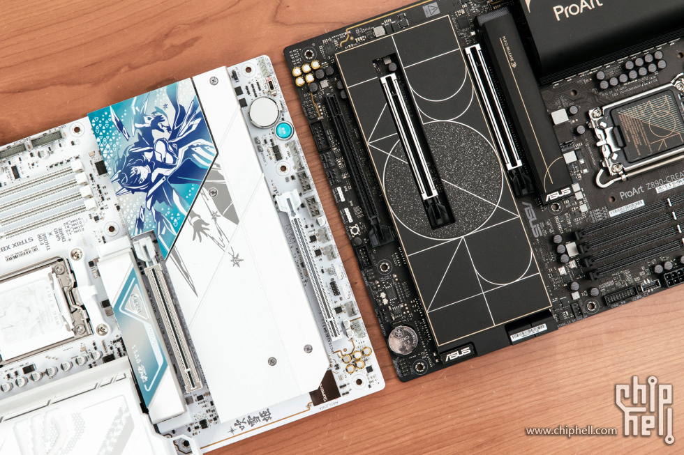

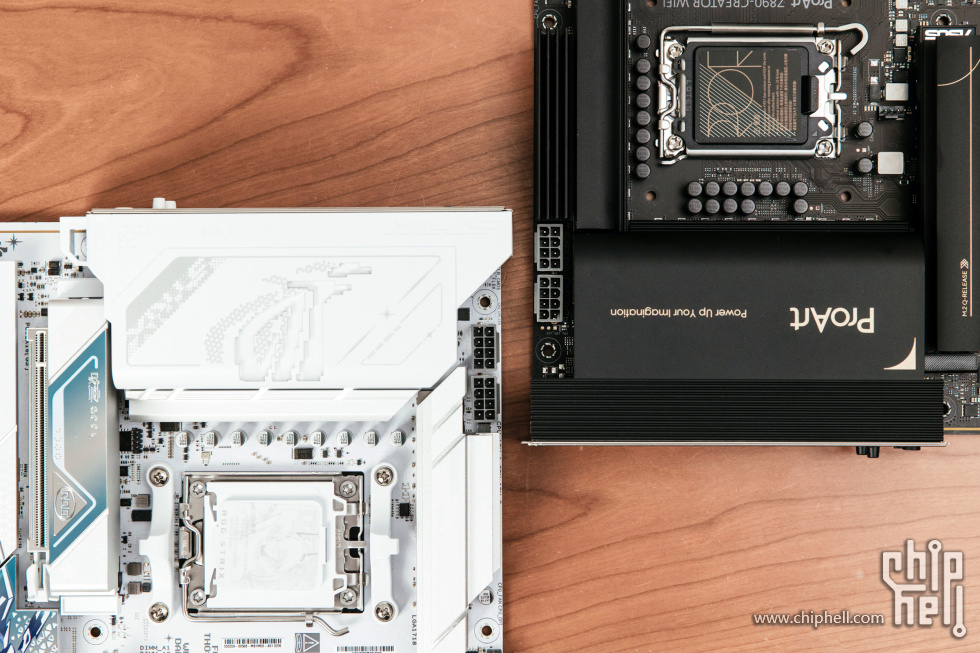

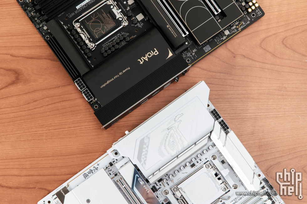

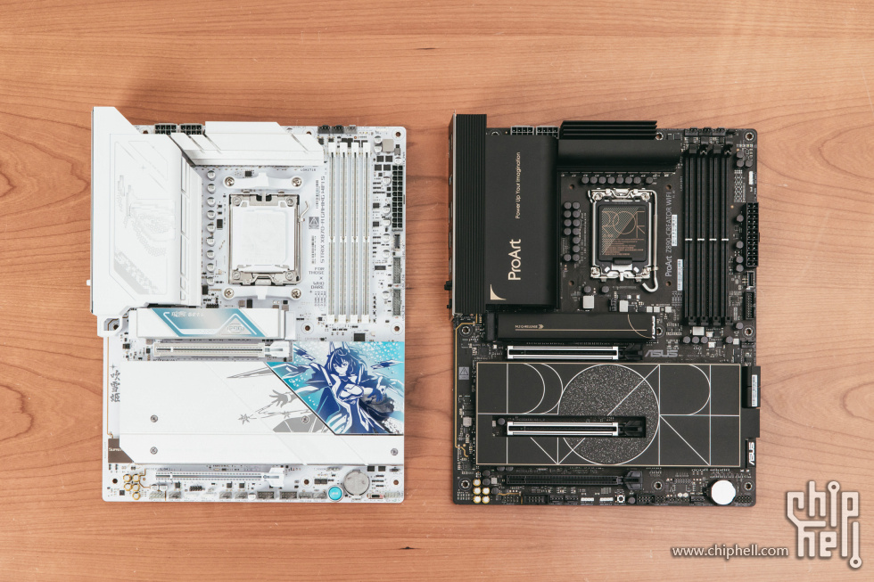

​      华硕X870吹雪S属于白色走量颜值型号,而ProArt Z890偏向严肃生产力,这两张主板风格完全不一样,不过搭配此次的开放式机箱倒是非常和谐。
​       两张主板一黑一白,硬件配置上ProArt Z890会更高一些,且稳定性上还经过168小时(45℃/80%相对湿度)下的不间断渲染工作测试,相对来说X870吹雪S没有经过那么严苛的测试。
​       内存上ProArt Z890的支持频率也更高一些,达到了9066MT/s。
​       两块主板的一体散热装甲面积都非常巨大,X870吹雪S为传统螺丝安装方式,ProArt Z890则为铰链打开方式,更为优雅。

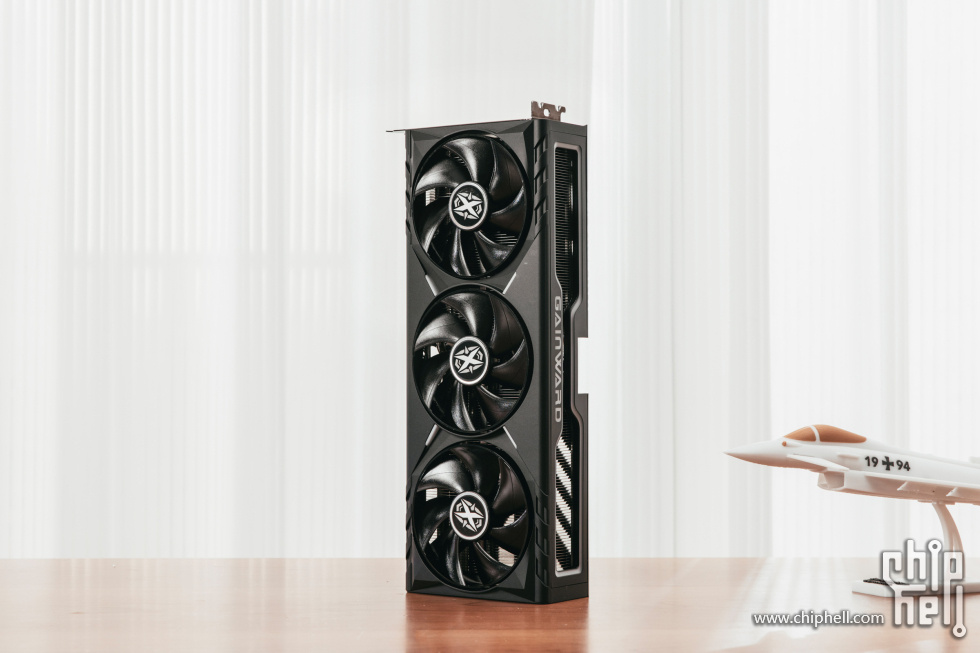

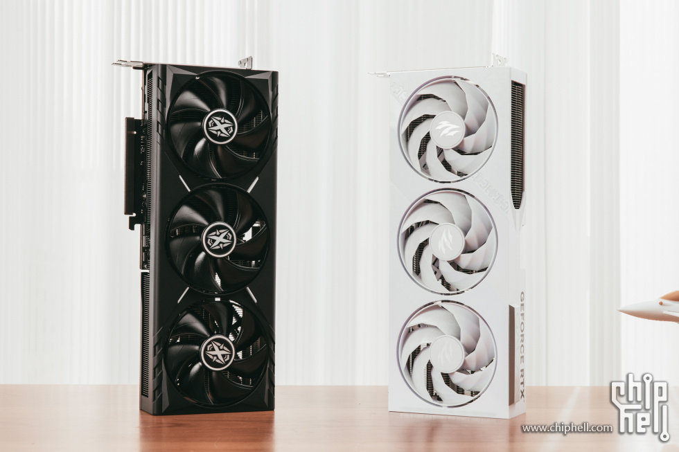

​       这次黑白双色主机,显卡一黑一白,均为5080,白色来自影驰5080圣刃,黑色来自耕升5080炫光,均为性能显卡,圣刃光效非常克制,炫光光效会更复杂一些,不过都可以通过软件设置开启或关闭,来实现自己想要的效果。
​       两张显卡外观风格也有区别,耕升5080炫光更圆润一些,而影驰5080圣刃更加硬朗,这两张显卡在5080这个规格下都是属于小巧体积,非常收敛,代价是温度会稍微高一些,但是兼容性就非常不错了。

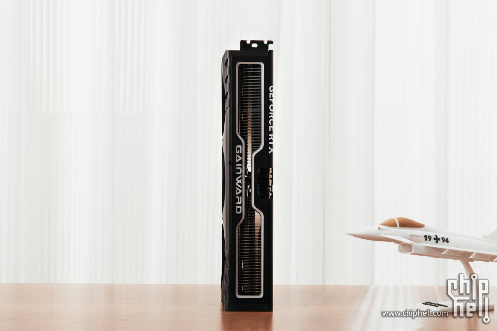

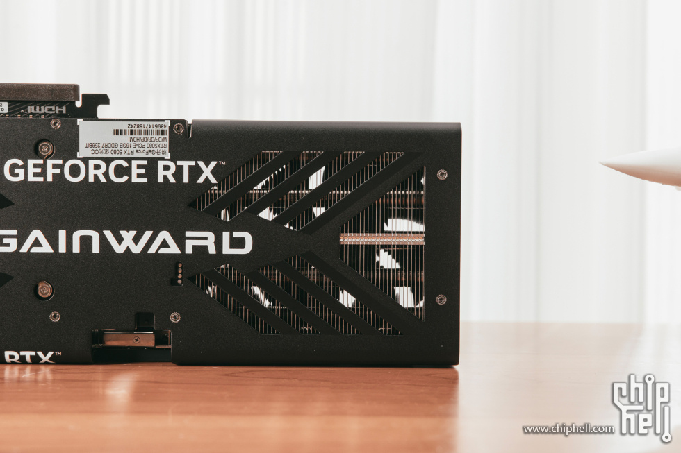

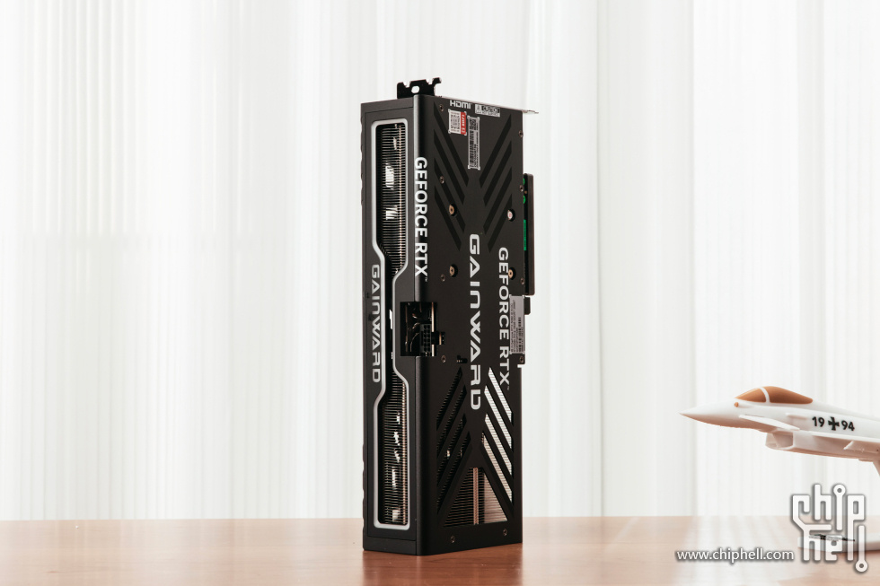

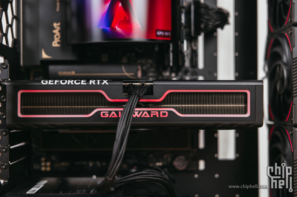

​      耕升5080炫光OC延续了炫光家族的外观设计语言,比如正面显眼的“X”形元素(白色LED灯组),侧面回廊形散热开孔,以及全身大量开孔。
​       至于正面,有种大道至简,返璞归真的简约感。

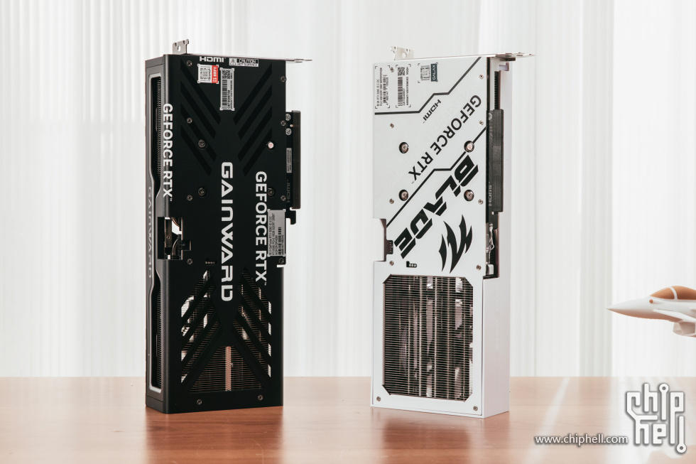

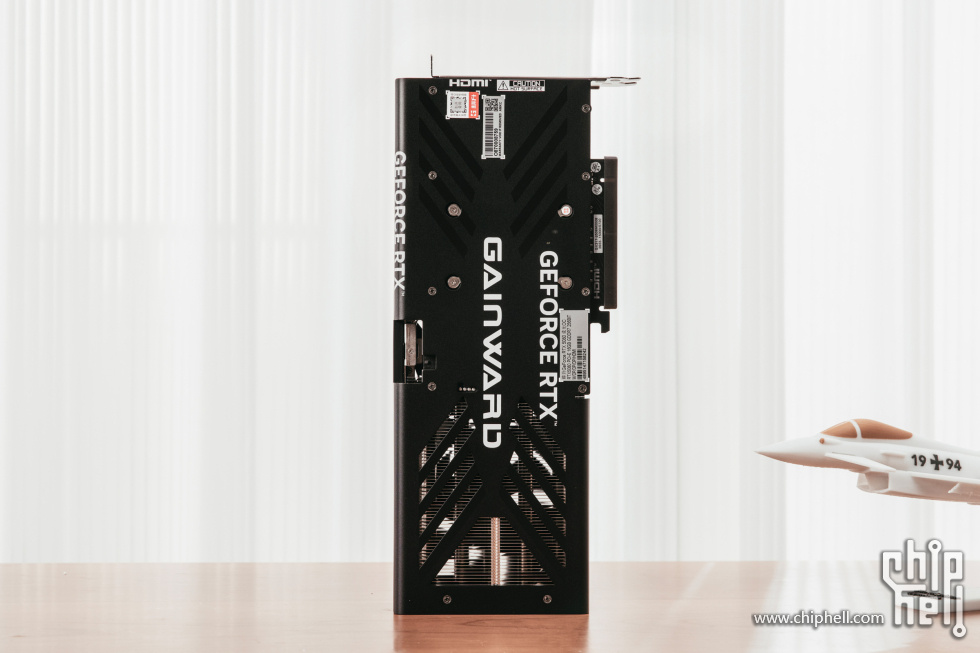

​       它的金属背板也是大量的X造型散热孔洞,装饰元素较少。
​        显卡尾部几乎占据了一半的穿透式镂空。
​        5080炫光OC正面配备了三个第三代“炫风之刃”风扇,直径92mm,同时升级为环形扇叶,风量和风压更加强劲。
​       侧面的大面积回廊形散热开孔,周围有一圈LED灯带,散热鳍片密度还是比较大的,这张显卡的散热系统提供了VC均热板,以及2根6mm直径镀镍热管和5根8mm直径镀镍热管。

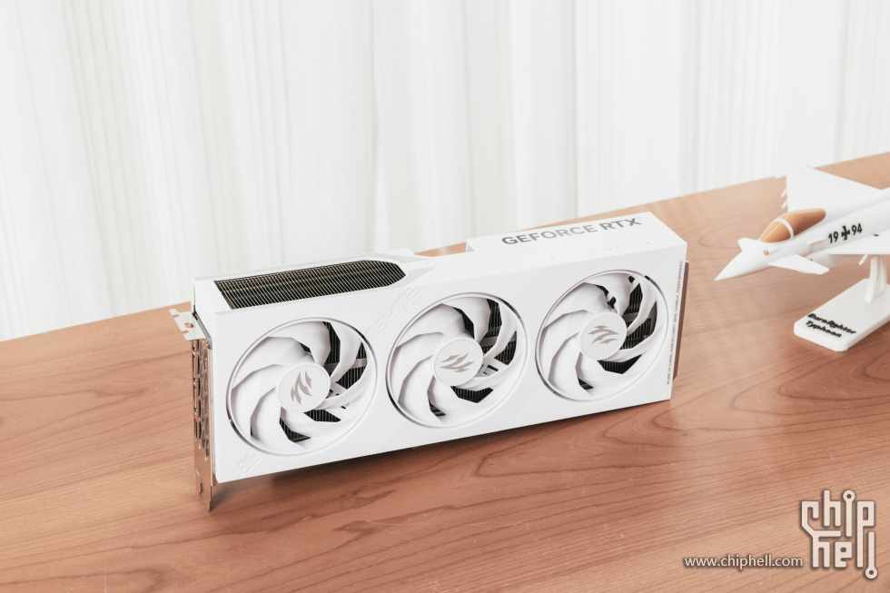

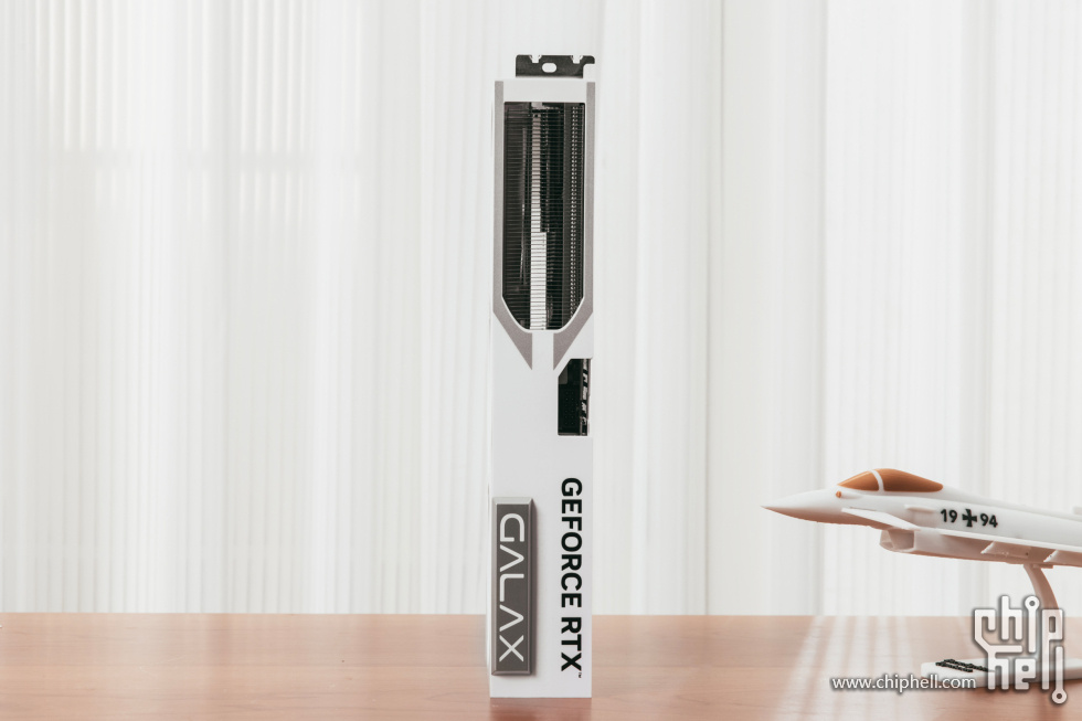

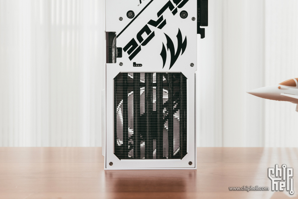

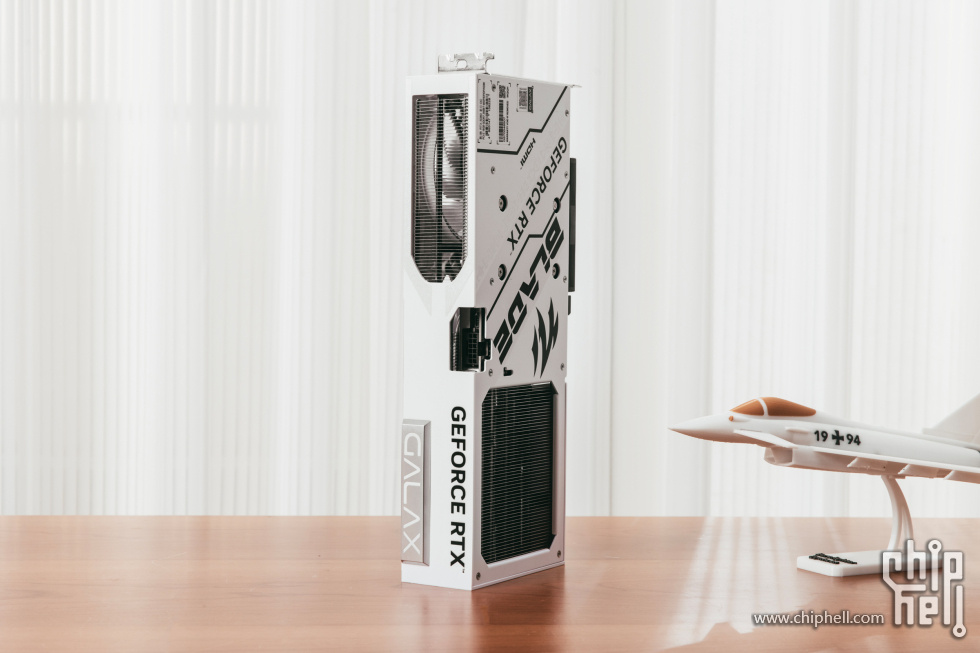

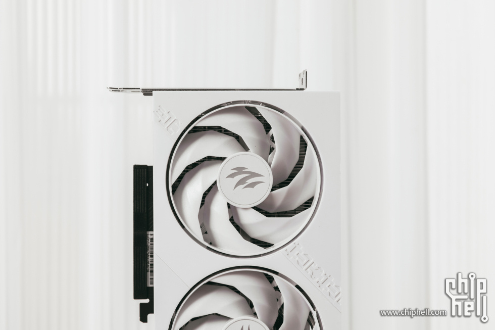

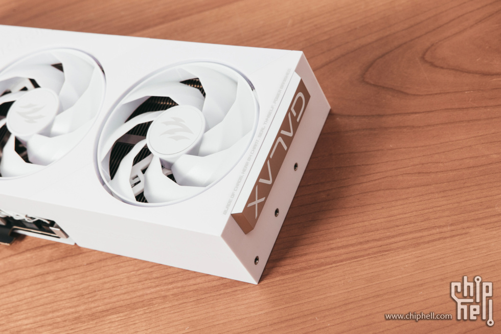

​       影驰5080圣刃同样是小巧的尺寸,不含挡板长度仅有305mm,厚度50mm,比炫光OC设计还简洁,也更硬朗,正面几乎没有什么花里胡哨的元素。
​       它也是金属背板,不过中规中矩,部一整块四方的散热镂空,和显卡整体调性一致。
​       风扇规格同样为90mm,环形链结构的 7 片三折设计,可提升风压的同时降低风噪,支持智能启停。
​       内部散热鳍片密度也很密集,散热系统包含了VC均热板,以及7根镀镍复合热管,其中8mm直径3根,6mm直径4根。
​       侧面还有磁吸ARGB灯条,可以磁吸在尾端,也可以安装在侧面。

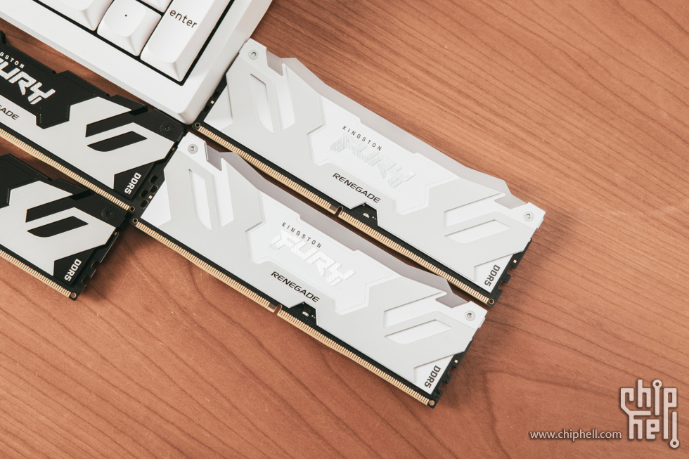

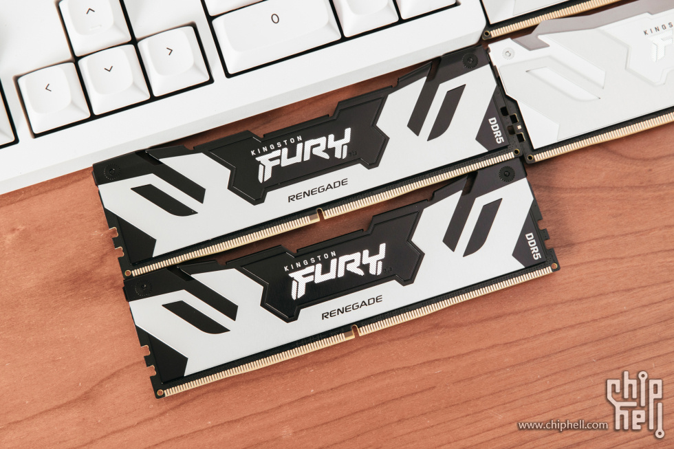

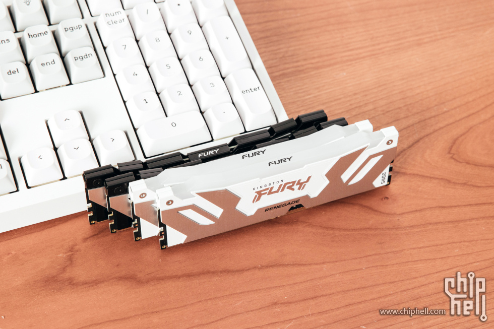

​       本次装机的内存均来自金士顿,白色搭配的是叛逆者DDR5 8000 16G x 2灯条,黑色作为生产力增加了容量,去掉了灯条,24GB x 2,就是现在内存涨的实在太生猛了,非必要需求不建议装机。
​       两套内存设计语言完全一致。
​       黑色叛逆者电压仅有1.4V,白色叛逆者为1.45V,略高,两套内存批次不同,黑色采用了最新的海力士M-die(3GB)颗粒。
​       两者工作时序一致,均为CL38。

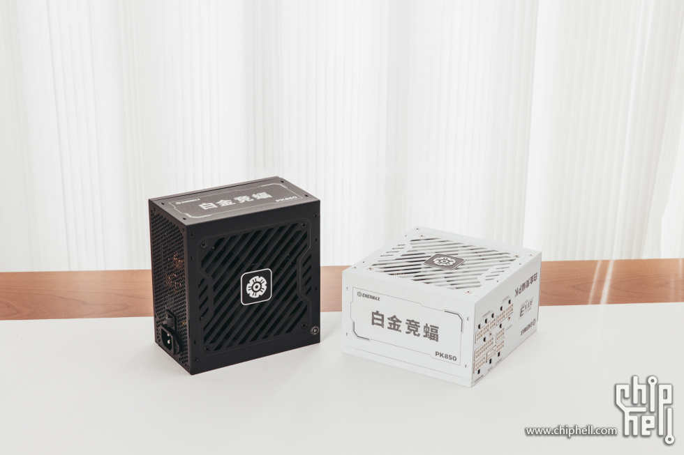

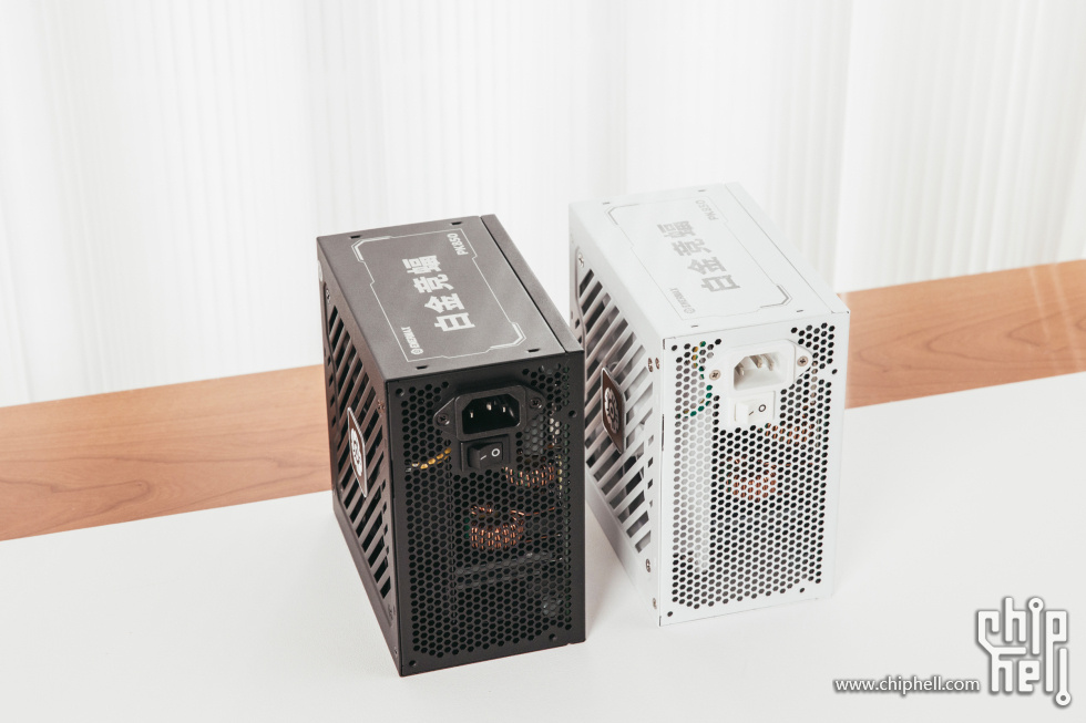

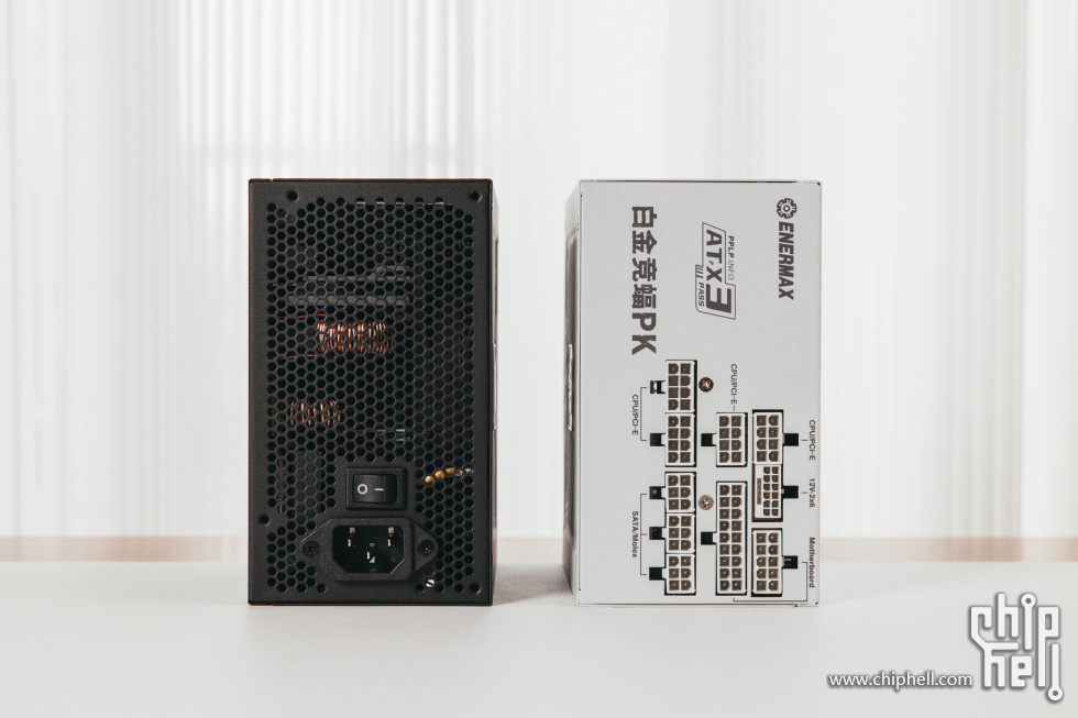

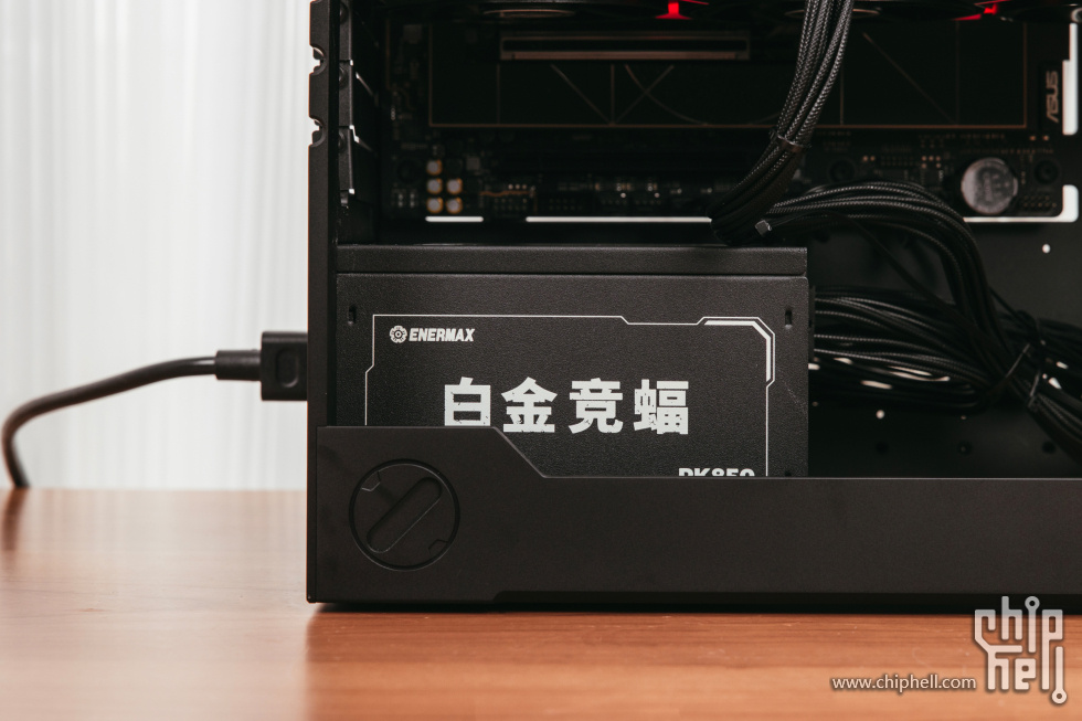

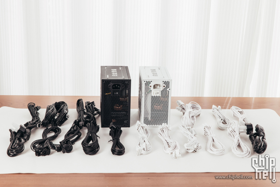

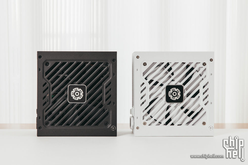

​       电源均来自安耐美白金竞蝠PK850,这个价位能搞定850W白金认证以及全桥LLC谐振,放在几年前也是不敢想的。
​       白金竞蝠PK系列定位主流市场,有黑白两色选择,在性能和价格之间找到了一个均衡点。
​        安耐美白金竞蝠PK850搭配了全套PVC压纹工艺线缆,对于扁平线或者其他线缆,线材较软,相走线很方便。
​        主流14cm长度,可以很好的兼容各种机箱,外观方面比较简约,白金竞蝠四个字比较显眼。
​         安耐美白金竞蝠PK850采用了100%全日系固态电容和电解电容,支持100~240V宽幅电压,同时提供了10年质保。
​       因为14cm的机身长度,可以容纳下标准的12cm风扇,风扇来自欣冠,采用了FDB轴承,支持智能启停,但是是有电源直接管理,散热格栅设计的非常简约。
​       带有独立电源开关,另外值得注意的是,这款电源的模组接口,它是完全靠向一边的,而非传统的均匀分布。
​         关于这款电源的拆解网上有很多,大家要是感兴趣可以去搜索下相关内容,大厂推出的主流型号,用料还是很扎实的,相对于很多小品牌或者寨厂电源要稳定和安全的多。

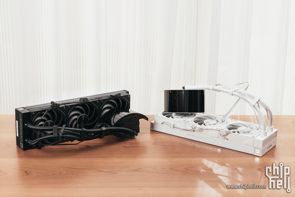

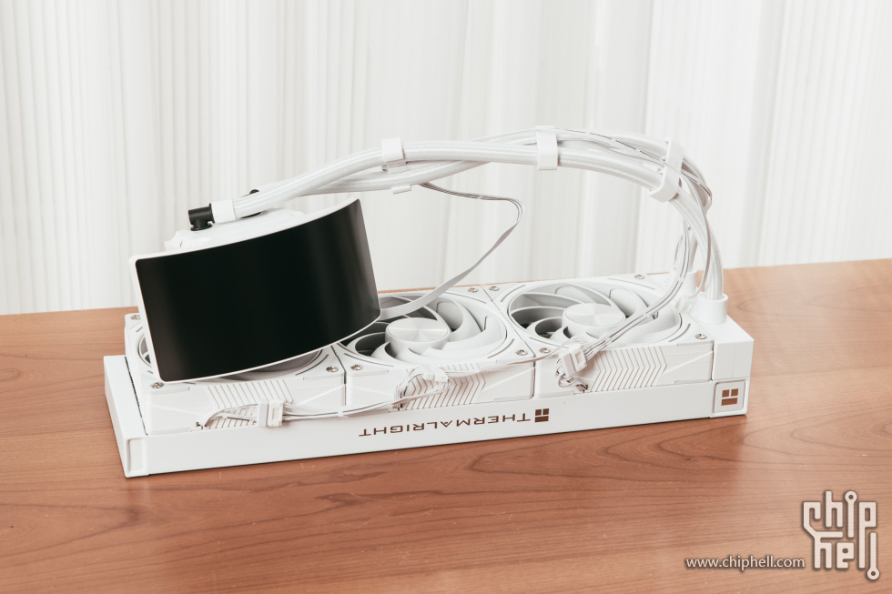

​      这次用了黑白两色弧形屏旗舰水冷,利民彩虹视界RAINBOW VISION 360 TURBO ARGB。
​      启用了全新的包装语言,整体上更精致,内部的独立收纳空间也是做到了全方位无死角防护。
​      最显眼的就是自带的一块硕大弧形屏幕,这也是利民尝试的新设计思路,从普通屏到长条屏,从曲面屏到弧形屏,利民已经全线覆盖。

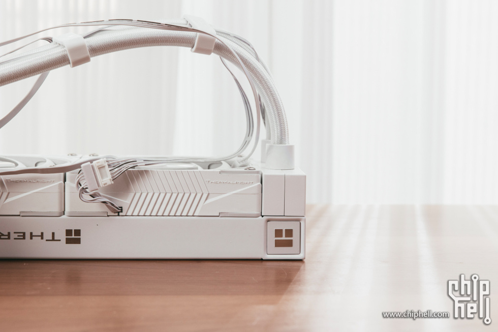

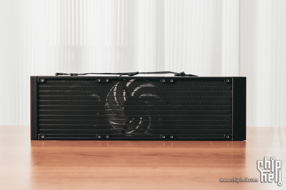

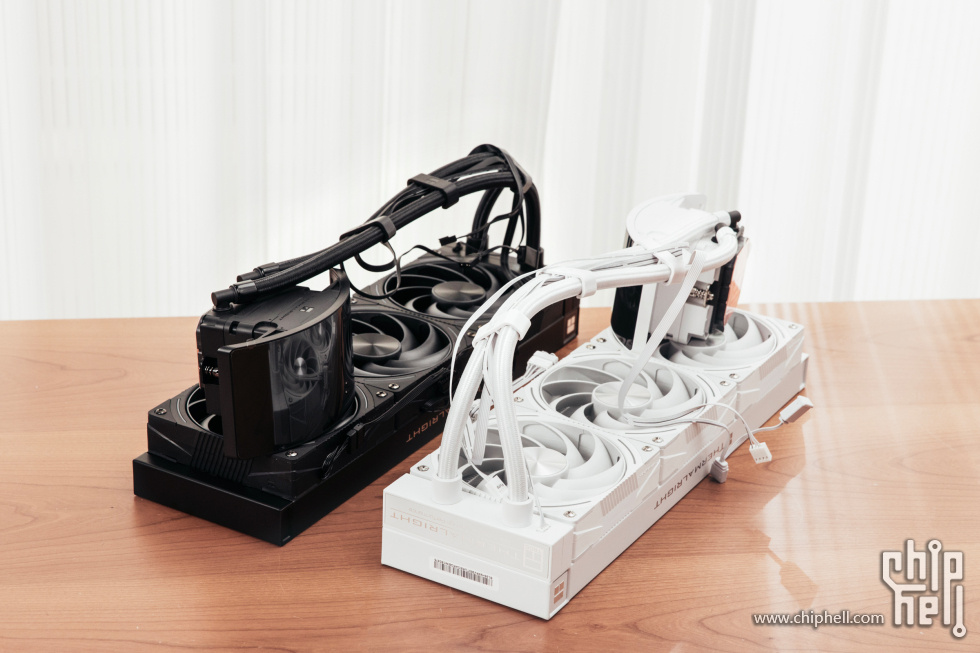

​        黑白双色的彩虹视界,也是采用了利民家族的最新设计风格,冷头和水泵做了分离设计,水泵位于冷排上,且风扇全部做了预安装,方便开箱即用。
​       冷排整体长度是403mm,比冷头水泵一体设计的水冷不到400mm长度略长,选择机箱的时候可能需要注意下,但是绝大部分机箱都是没有问题的。
​       搭配的风扇型号为TL-K12-X28-R9 TURBO,属于性能风扇,28mm加厚PBT框体,9叶LCP涡旋星环扇叶,二次点胶动平衡,作为旗舰型号用上LCP材质扇叶也是意料之中。
​        风扇最高转速3000RPM,噪音≤44.7dBA。

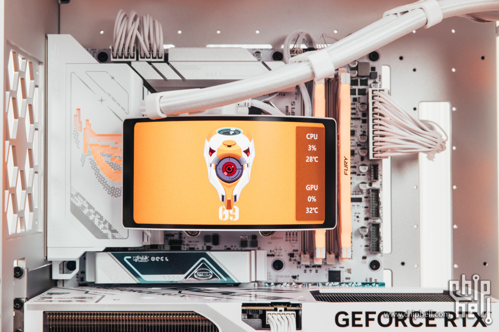

​        这块显眼的弧形AMOLED屏,弧度R角非常夸张,尺寸为6.67英寸,分辨率2400×1080,刷新率60Hz,尺寸上约等于中等屏幕手机了,显示内容可以做到异常丰富,屏幕本体为磁吸吸附。

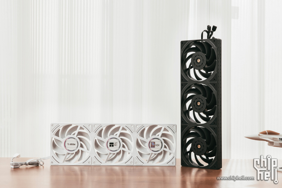

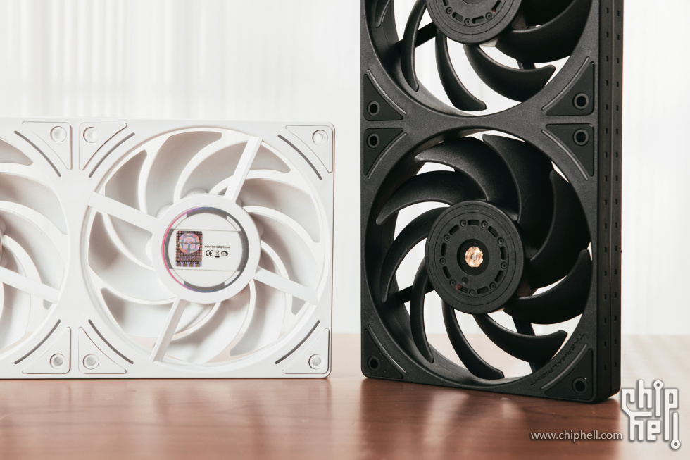

​        风扇选择了两套联排风扇,利民TL-UB36,联排风扇安装还是非常友好的,也省去了一堆线的烦恼。
​      目前TL-UB36正叶和反叶都具备了,可以任君选择,采用了高精度的S-FDB V2轴承。
​        风扇转速2150RPM最高,噪音≤27dB(A)。

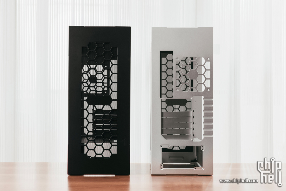

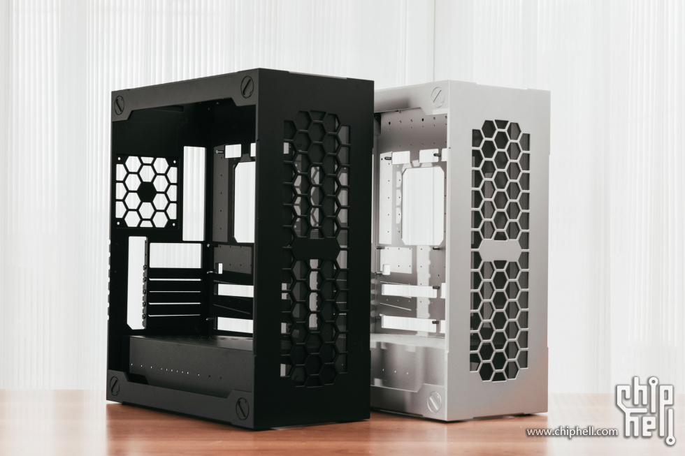

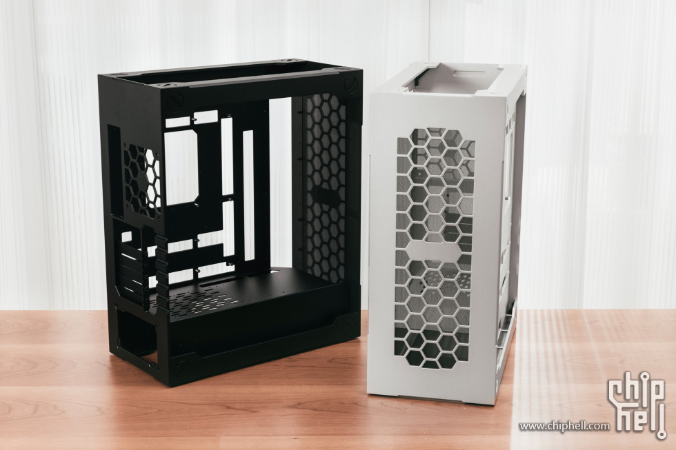

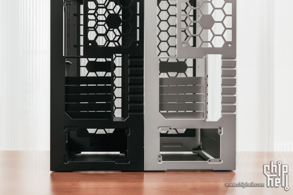

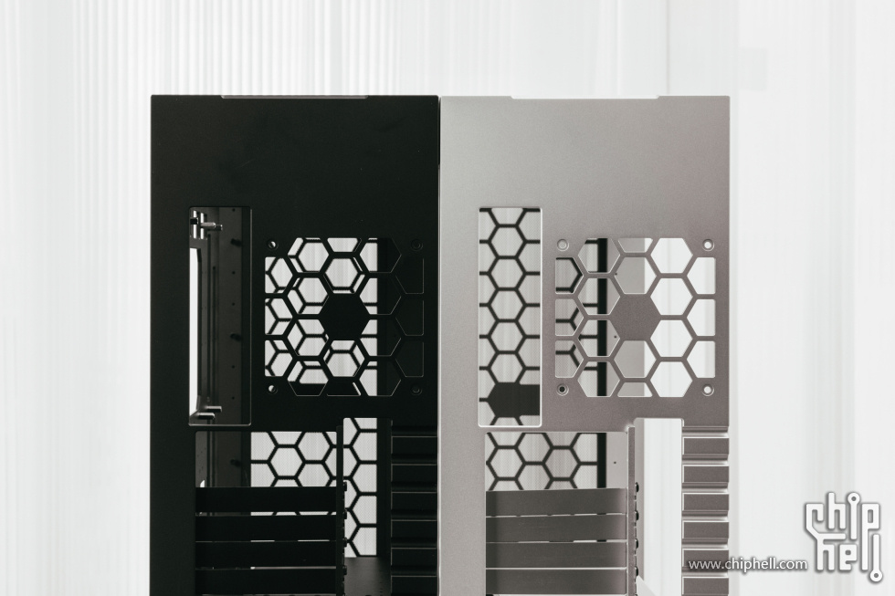

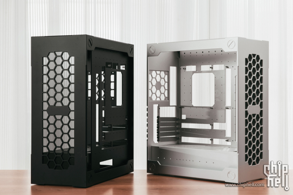

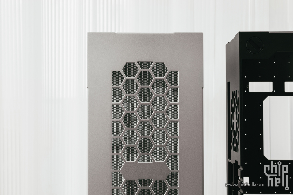

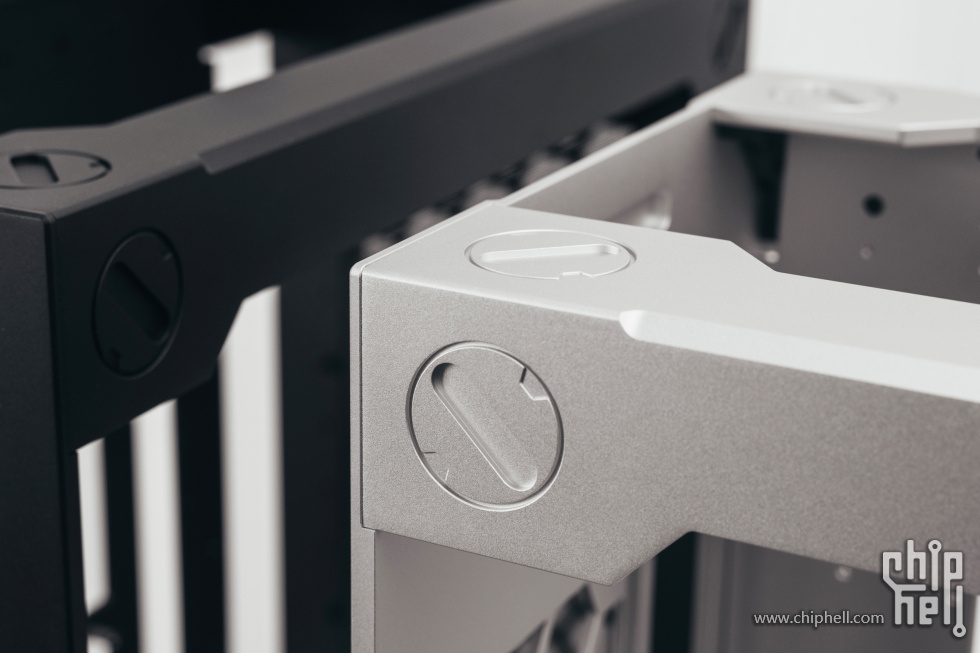

​       本次使用的开放机箱为全铝CNC,AboStudio Setup Medium,Setup这个系列有三款型号,尺寸最大的是setup,最小为Slim,中间为Medium,三者尺寸上除了长度不一样,宽度和高度均一致,最小的Slim顶部仅支持最大280水冷以及335mm长度显卡,Medium顶部最大支持360水冷以及395mm显卡,Setup支持最大420水冷以及480mm长度显卡。
​       AboStudio Setup Medium质感和美感都属于一流水准,机箱箱体采用6061铝合金打造,机箱面板以及骨架部分厚度高达6mm,表面阳极氧化工艺喷砂精细。
​       整体尺寸为412 x 210 x500mm,属于瘦高类型,不知道你更偏好哪种颜色。
​       在硬件支持上,  AboStudio Setup Medium支持背插主板,ATX电源,顶部最大360水冷,前面板最大420水冷,如果安装前置水冷,需要减去冷排加风扇的厚度,方可计算显卡长度。
​       风冷理论上是165mm限高,但因为是开放机箱,其实多高都可以。
​       背部也提供了一个12CM风扇位。
​       虽然是开放式架构,但是前面板配备了防尘网。

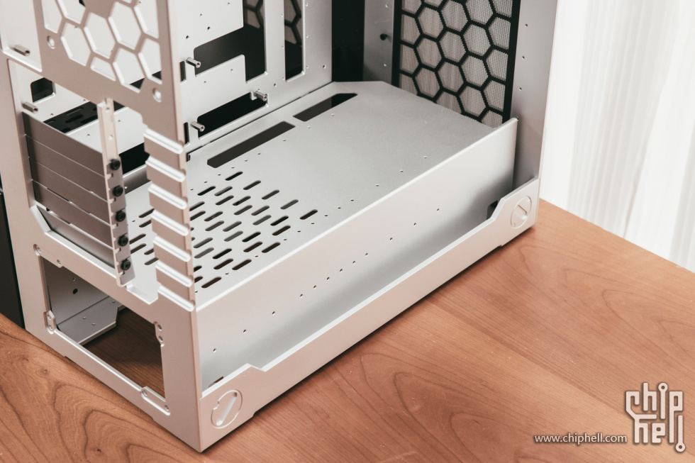

​       背部理线空间为11mm,空间相对充沛。
​       电源安装位也设计的比较有意思,7槽PCIe完全可以兼容旗舰显卡。
​       风扇和水冷安装需要使用这些配件,毕竟是小众机箱,使用起来肯定没大厂那么方便。

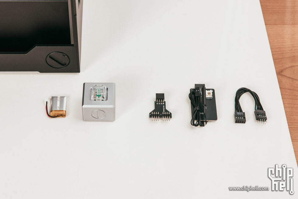

​       同时还可以选配无线开关机配件。

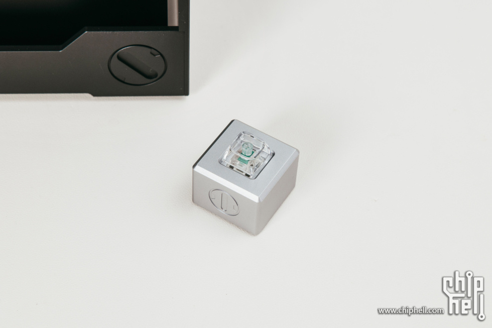

​       开机按键也是CNC铝合金,内部嵌了一个机械轴体,按下去挺解压。

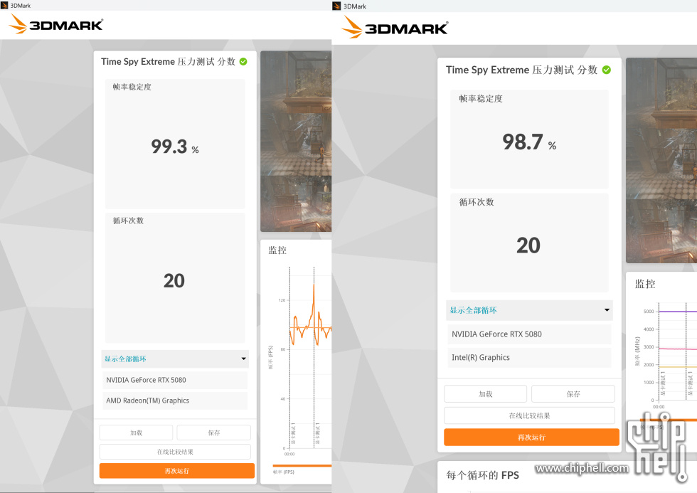

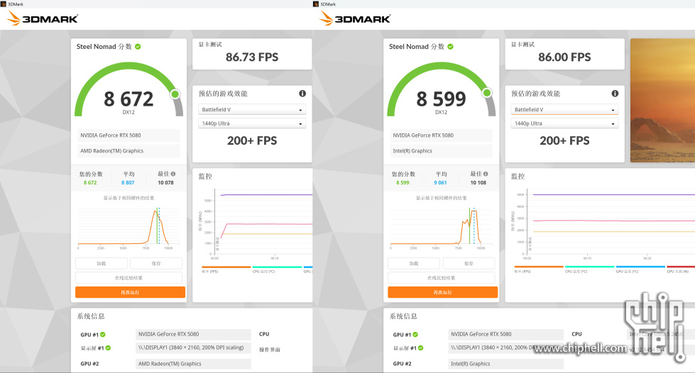

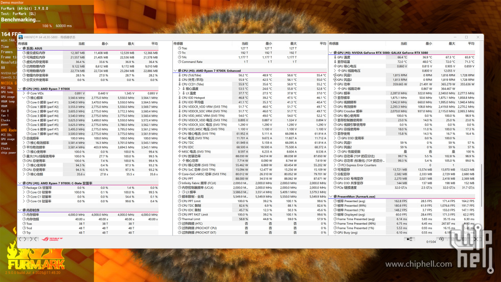

​       两套主机在Time spy Extreme压力测试中,银白色帧率稳定度维持在99.3%,黑色帧率稳定度98.7%。
​         双拷测试中,银色主机这张影驰5080圣刃显卡功耗平均355W,温度平均65.9度。
​       黑色主机耕升5080炫光OC显卡功耗平均357W,温度平均65.1度,两张显卡表现几乎一致。
​        两张显卡的测试成绩也几乎一致。
