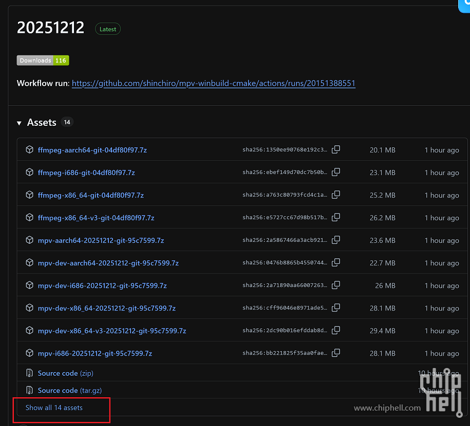

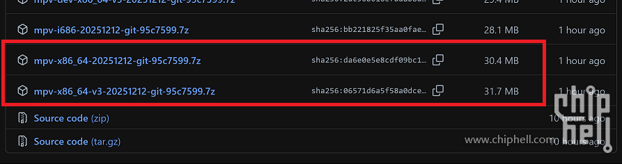

一、下载
官方网址:https://github.com/shinchiro/mpv-winbuild-cmake/releases
点击“show all xxx assets”
通常就是下载“x86_64 git”两个中的一个,按照官方说法:如果是最新CPU玩家就下载最下面V3之类的,普通就下载上面一个

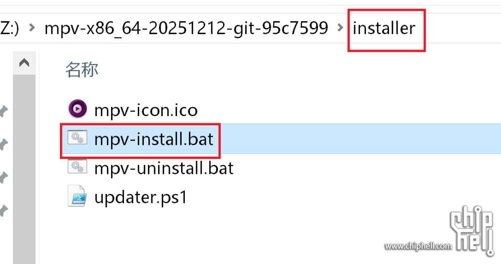

下载后解压缩,可以随便更改文件夹名,也可以随便放到任一盘符下,一旦你熟悉了mpv,其肯定会成为你的绝对主力播放器,所以建议进入“installer”文件夹,鼠标右键点击“mpv-install.bat”,然后用管理员身份进行安装(实际就是将所有mpv支持的多媒体文件类型进行自动关联,执行后就可以鼠标双击打开视频了。

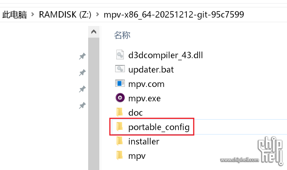

二、创建配置文件夹:portable_config,如下图所示:

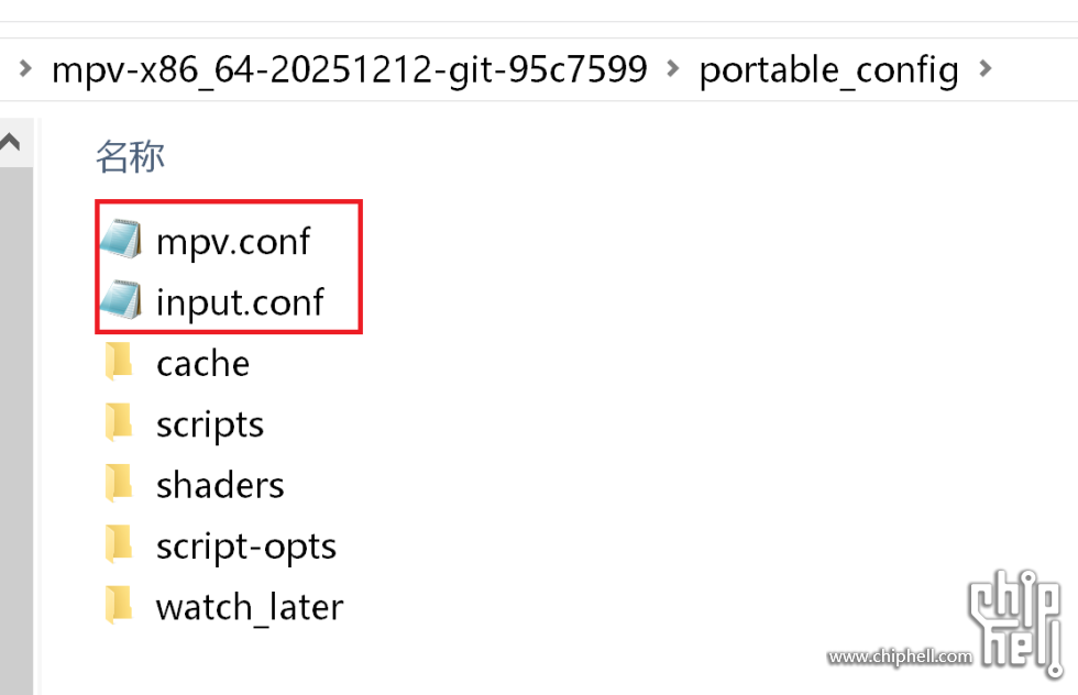

在portable_config文件夹下再创建如下两个文件夹:scripts、shaders,并创建两个文本文档然后改名为:mpv.conf、input.conf
mpv.conf文件就是mpv的配置文件,用于写代码和profile,而input.conf则是快捷键的自定义(可以调用conf创建的profile,且可以创建出一键像调整音量一样来随意对色调映射的重要参数进行切换或数值的调整),所以mpv调整色调映射算法的灵活度和科学性是远超madVR的,更不用说是其他播放方式了!这是mpv最核心的部分!

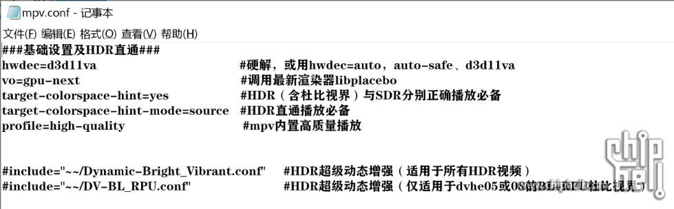

用记事本打开mpv.conf,然后把下面这短短几行最基础的代码写上:
###基础设置及HDR直通###
hwdec=d3d11va                                        #硬解,或用hwdec=auto,auto-safe、d3d11va
vo=gpu-next                                             #调用最新渲染器libplacebo
target-colorspace-hint=yes                      #HDR(含杜比视界)与SDR分别正确播放必备
target-colorspace-hint-mode=source      #HDR直通播放必备
profile=high-quality                                 #mpv内置高质量播放
就是这么简单的几行代码,实际上你的播放兼容性和质量已经超过绝大多数其他的播放器了!
简单说一下,”#“是注释说明的符号,表示其当前行后面的所有内容都不起作用,所以能用来进行注释或暂时屏蔽你所写的代码行(用在某行代码的最前面)

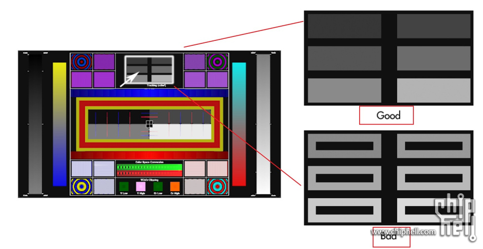

接着往下聊,官方的测试说明图如下:
很简单:就是看白色箭头所指的部分,有六个代表不同亮度的框,哪个框里有暗色色块在闪烁,就说明你的HDR显示器显示此亮度不达标;如果是白色色块在闪烁,在关闭掉你PC端和显示器端所有的加锐设置后,再去观察,如果还是白色色块在闪烁,要么就是你的某个加锐是关不掉的,要么就是你的显示器有HDR播放自动提亮的骚操作!
所以通过这个测试视频,我们就能非常快速地确定显示器端究竟是那种模式是只做高光剪切这种最简单的色调映射处理!因为我们玩PC的高端色调映射,不需要后端的显示器来帮倒忙!
