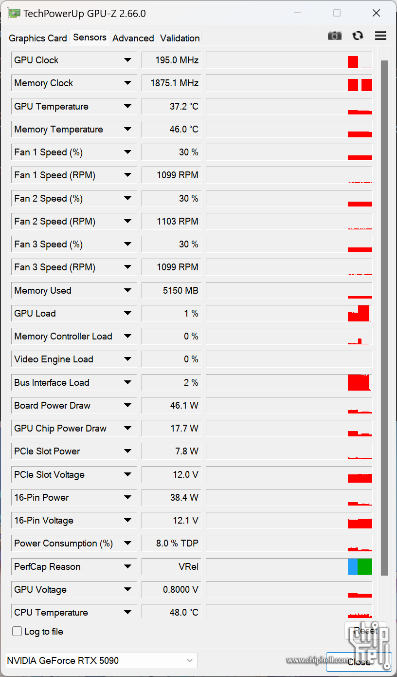

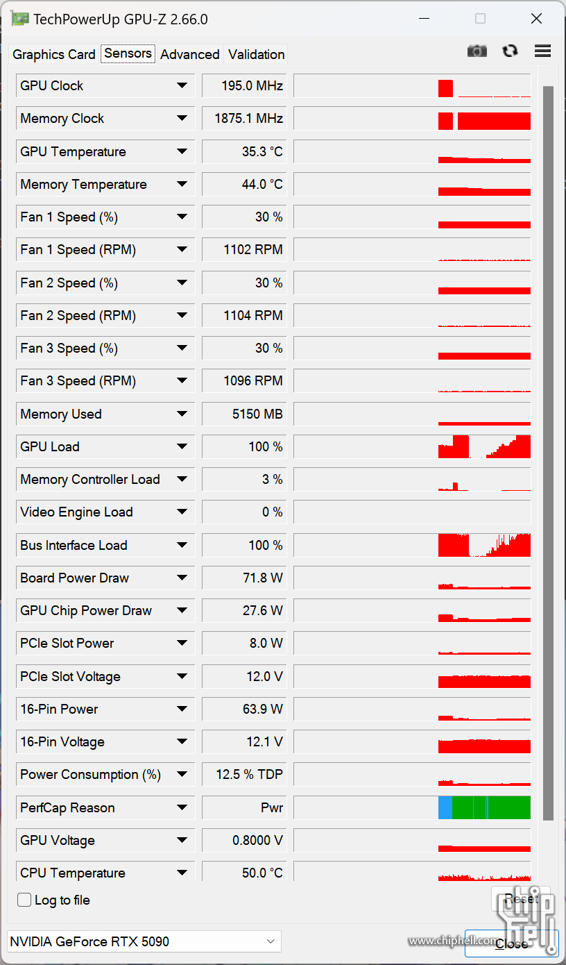

5090空载,显存频率锁定最高(超到30G了),核心拉到最低,整卡功耗46W,核心显示17W
加点游戏负载让核心100%负载,整卡功耗71W,核心功耗27W
另外50系核心功耗统计有问题,实际核心一整个晶片的热功耗只会比显示的核心功耗更高,比如5090正常满载的时候核心功耗读数甚至都不到300W,应该是没累计上framebuffer的功耗
至少这么看GDDR7比40系上的最新一代GDDR6X省电,4090显存频率拉满空载我记得整卡功耗会更高一些,4090可是比5090少四颗显存的
至于30系(不含3090TI)的GDDR6X,3080Ti显存频率拉满之后整卡功耗都100W起步了
