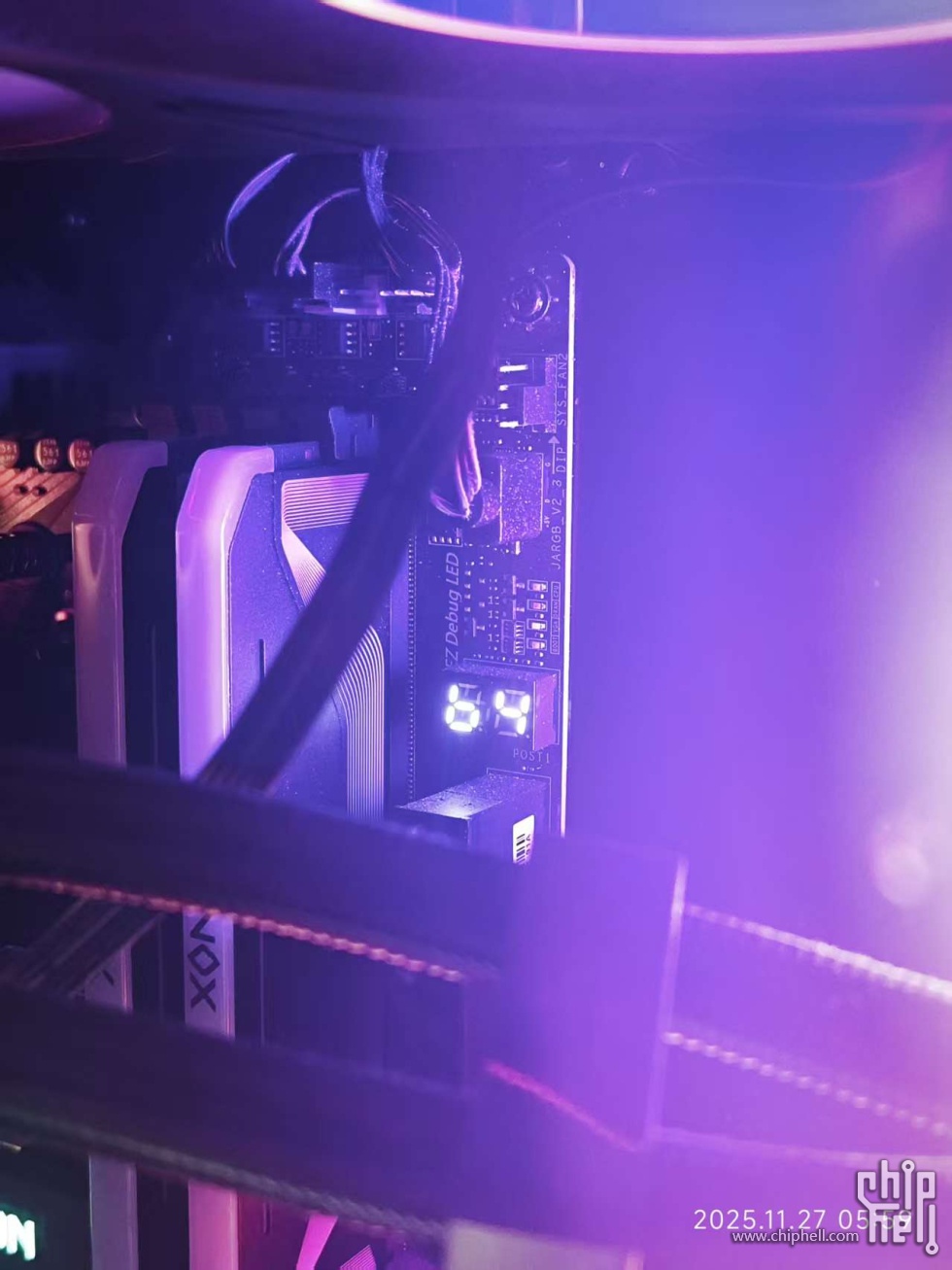

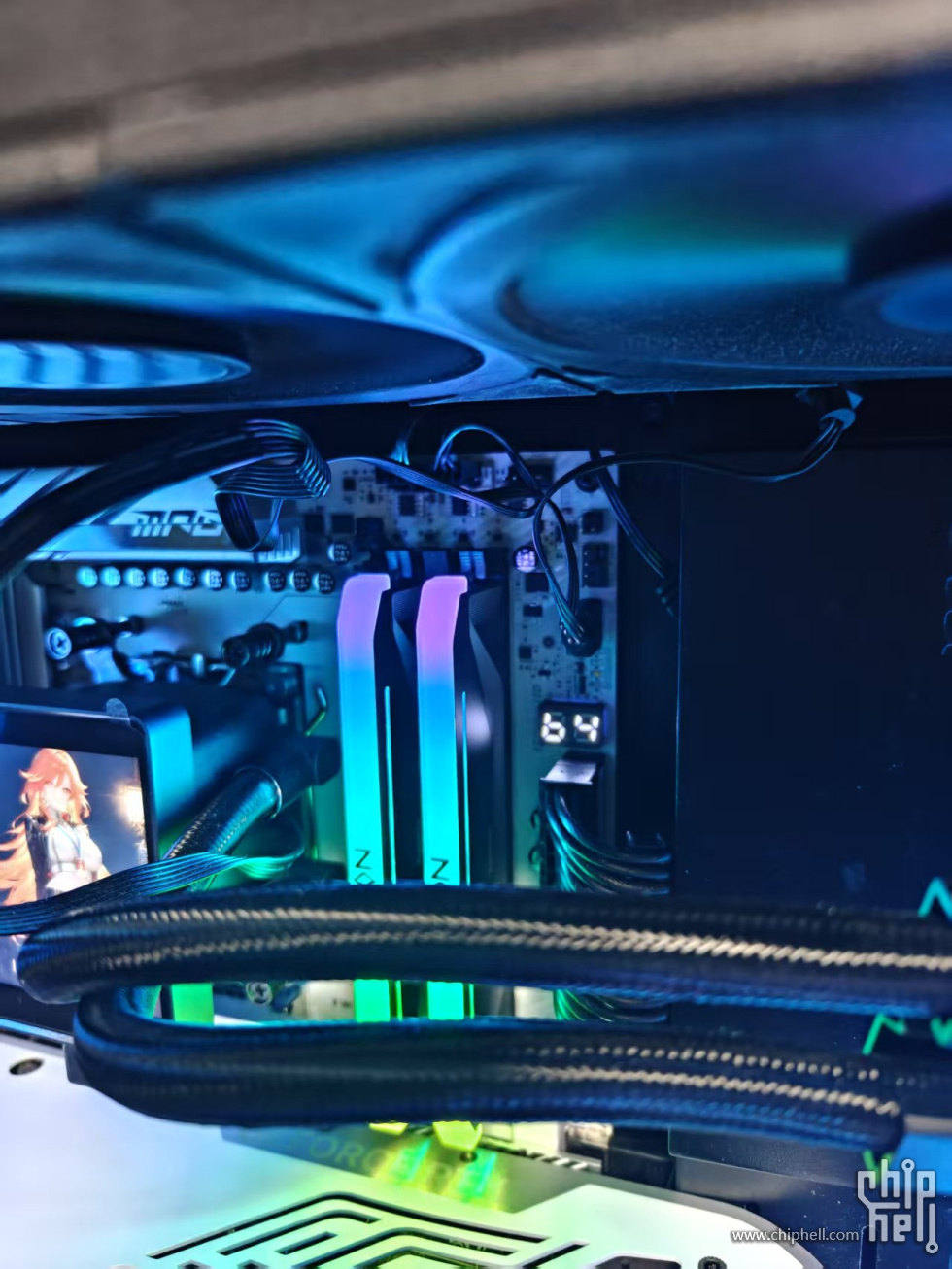

先说下平台 ,98X3D 宇瞻32G ,微星X8870E暗黑。
是这样,前阵子家里电脑有USB断连问题,有时候开进系统后usb会断电,他不一定每次都会,但很讨厌。后来发现键问题出在RTS5420芯片控制的第三方USB上,所以把键鼠都换到插在芯片组/CPU的USB上,这个断连问题的已解决。
紧随其后的是发现开机会卡自检,CPU内存VGA灯过了,但会卡B4灯,卡B4时显示器左上角一条横杠,有时候B4几秒就过去,有时候则要1分多钟,更有时候必须重新开机才行,这些问题在自检灯灭了后一切正常,跟没事似得。查询后得知与USB有关。 问了微星客服,说不行就送修。我这个人比较懒,而且想想修修又要好多天,所以就没拆,想就凑合用,
前几天搞到一块X870E刀锋就准备换了,昨天把板子换上去后再把所有usb接好,结果还是卡B4。瞬间人麻了,主板换过了还能有啥?

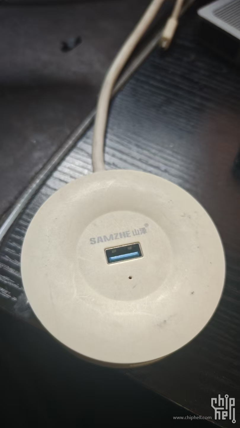

最后按客服指导一个个USB设备拔掉,甚至显示器的上行线,只保留键盘鼠标,结果在想拔掉一个拖到前置口的3.0延长线时怪事情发生了,开机显示电涌,15秒关机警告。 去掉延长线直接把HUB接上面还是如此。这里说下HUB上接了什么,接了一个漫步者耳机接收器,一个雷蛇鼠标接收器,一个小米手环延长线,这些东西功率不高,总之拔掉后就正常了,现在开机速度都正常了。。。 本以为是主板坏了,废了老大劲拆了换了,结果是usb HUB的锅。。md

 楼主| 发表于 2025-12-14 15:45 | 显示全部楼层
punk100 发表于 2025-12-14 13:14
也有可能是usb3.0互相干扰导致的。
山泽usbhub接后面就不行,会电涌,自检速度很慢。
