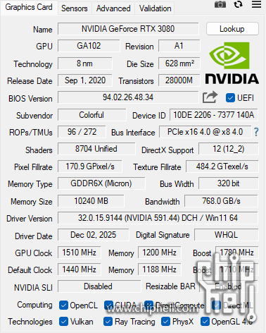

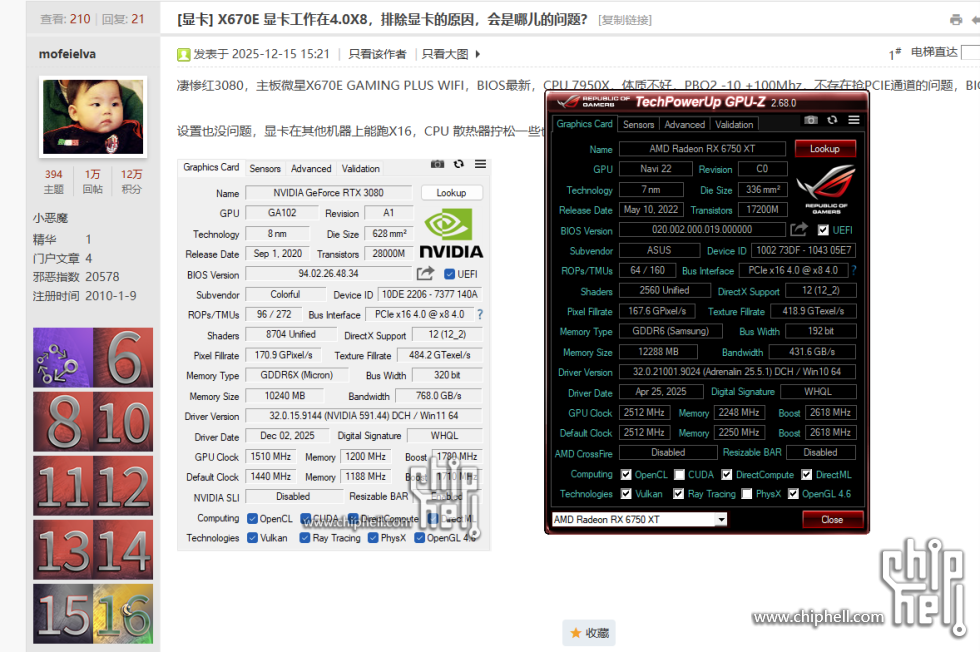

凄惨红3080,主板微星X670E GAMING PLUS WIFI,BIOS最新,CPU 7950X,体质不好,PBO2 -10 +100Mhz,不存在抢PCIE通道的问题,BIOS设置也没问题,显卡在其他机器上能跑X16,CPU 散热器拧松一些也不行,会是哪儿的问题

去看主板说明书,大概率哪个设备分走了

 楼主| 发表于 2025-12-15 15:28 | 显示全部楼层
nepdaisuki 发表于 2025-12-15 15:23
去看主板说明书,大概率哪个设备分走了
没有,这个主板全板没有冲突
