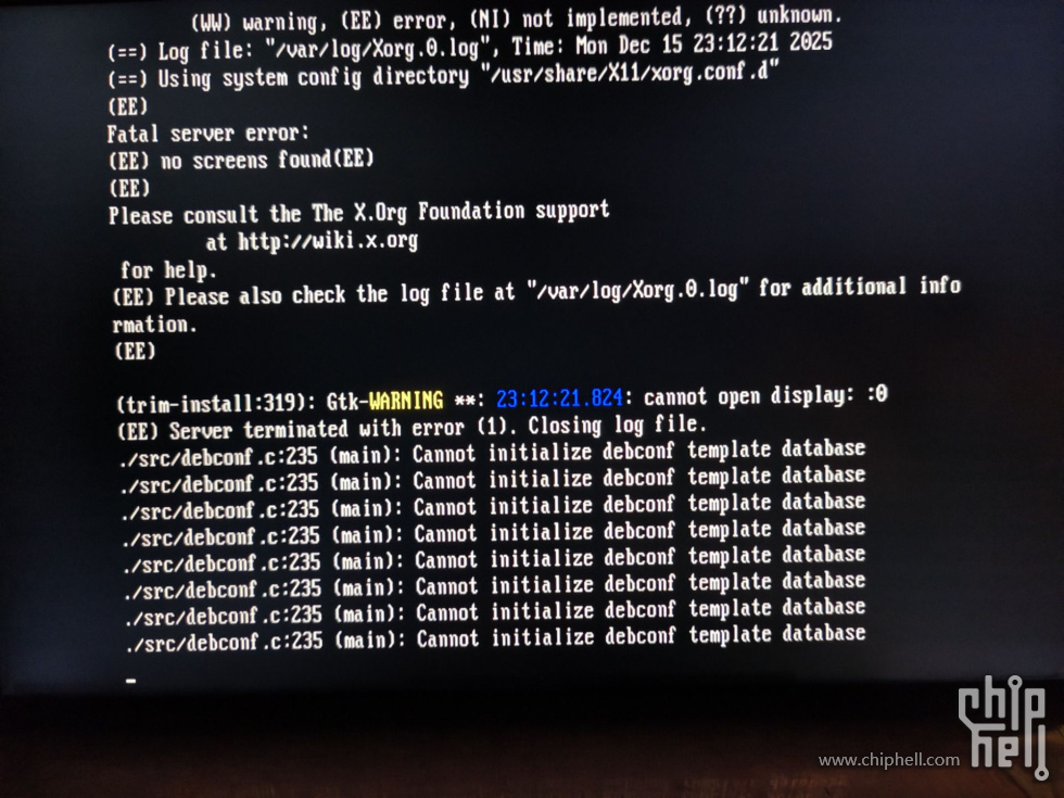

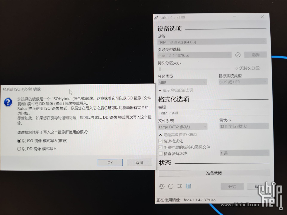

官网下载镜像,用Rufus写入u盘,用u盘启动电脑,然后就是无限报错循环。换了个u盘情况依旧
请问可能是什么问题?我主机的硬盘是pcie扩展卡上插的m2,BIOS里没识别
 楼主| 发表于 2025-12-15 23:25 来自手机 | 显示全部楼层
写盘时改用dd模式也不行…
 楼主| 发表于 2025-12-15 23:28 来自手机 | 显示全部楼层
安装时机器没插网线,不会是 因为这个吧…

发表于 2025-12-15 23:31 来自手机 | 显示全部楼层
我刷不出你的图片,但我之前的失败经验
需要插网线
可以尝试换个写入优盘的版本
用第二种安装方式
以上三招后,应该会搞定
发表于 2025-12-15 23:35 | 显示全部楼层
用rufus 3.15
发表于 2025-12-15 23:40 | 显示全部楼层
倒是遇到过类似的问题不是fn,原因是rufuse太老,然后有次写ubuntu 2204,refuse4.5提示grub版本太低,当时同意下载了个6.1.5的grub,然后就是不启动,然后就是不停的重新写u盘,没有以前那个提示了。
解决方法,重新下载最新的refuse 到4.11,不管写任何liniux启动的u盘都是用原有的image自带的grub。
试试哈

发表于 2025-12-16 00:15 | 显示全部楼层
xorg没拿到显示屏,你这是什么核显啊……
 楼主| 发表于 2025-12-16 07:08 来自手机 | 显示全部楼层
亮机卡gt405
