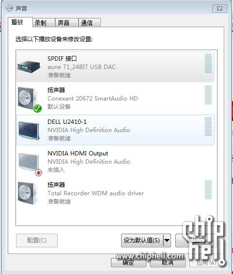

两种入口方式
1,右下角小喇叭标志——右键——播放设备
2,进入控制面板——声音
点一下需要选择的设备

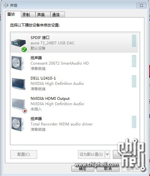

比如说:图中的aune T1_24BIT USB DAC
然后点下面的设为默认值
这下出声了吧
WIN7(自VISTA开始)是可以实时切换音频设备的
不过有些软件可能需要退出播放程序或者网页后重新打开

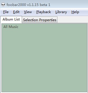

都有独立的设置,当然以音质更好的FOOBAR2000为例
英文版 File——Preference
中文版 文件——参数设置
左侧菜单  输出(output)
选择 DS aune T1,然后应用
foobar里面有很多模式
ASIO    DS    DSOUND   KS   WASAPI
基础的是DS
对于功能基本的声卡或者解码可能只能支持DS
具体详解下次单独帖子解释
