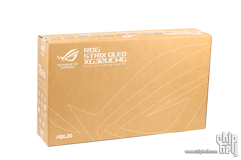

产品外包装采用了牛皮纸原色包装,表面印有产品型号以及硕大的ROG之眼.

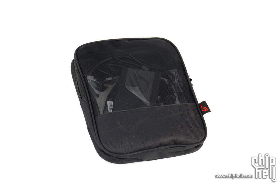

附件中还包含一个收纳布包.

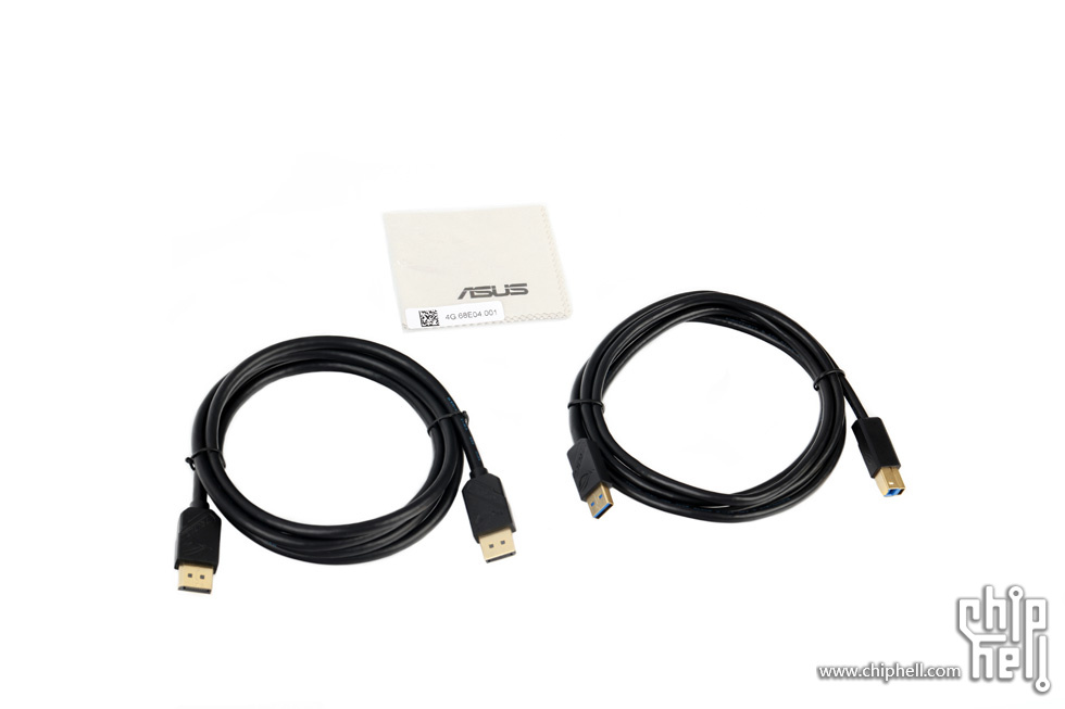

提供一根DP线,一根USB 3.2 HUB线以及擦拭布一块.

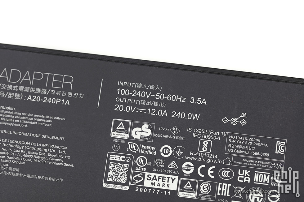

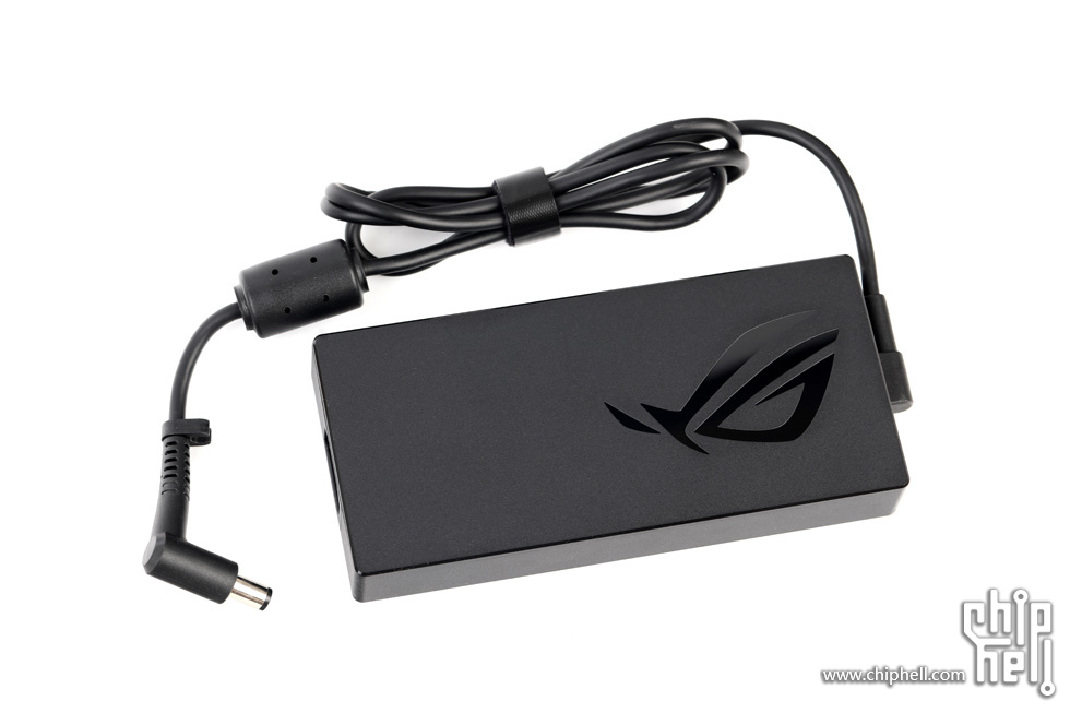

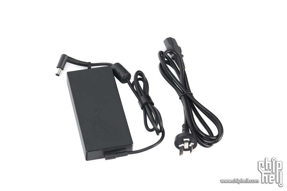

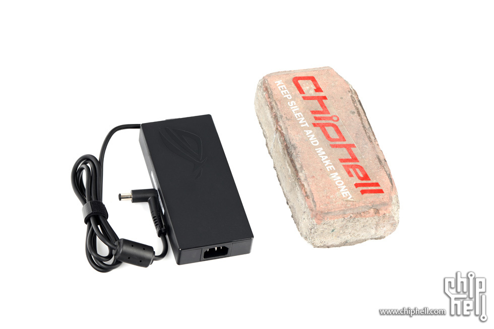

电源适配器.
适配器表面同样设有ROG之眼.
最大可提供240w的输出.
且适配器的体积不小,四周体型上基本与砖头相当,且厚度上也没薄太多.

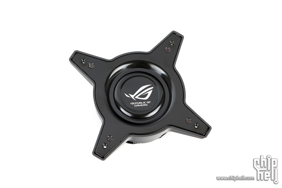

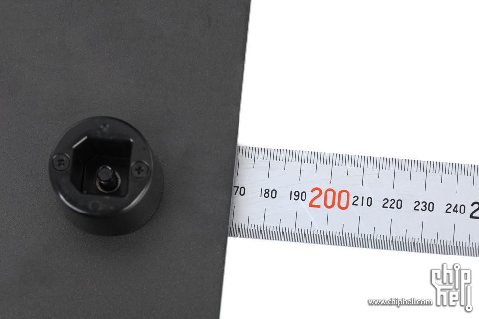

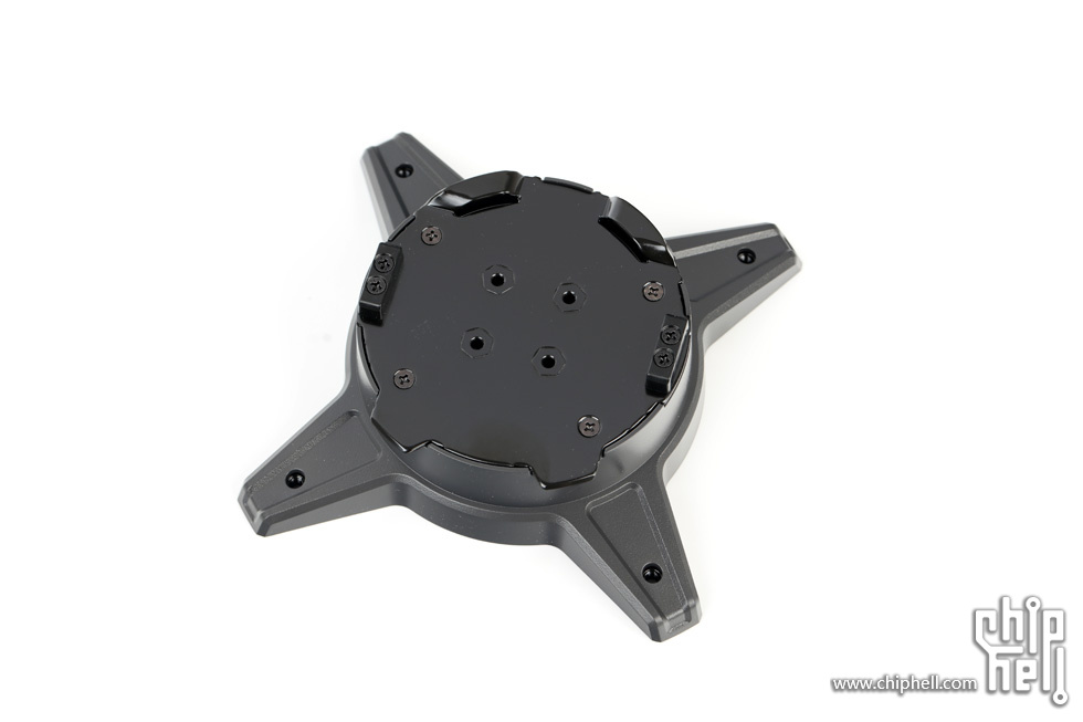

附件中还还提供了一个壁挂转换支架,支持VESA标准100x100规格..

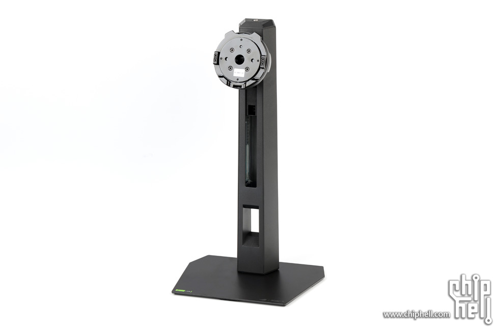

显示器支架,由底座以及支柱两部分组成.

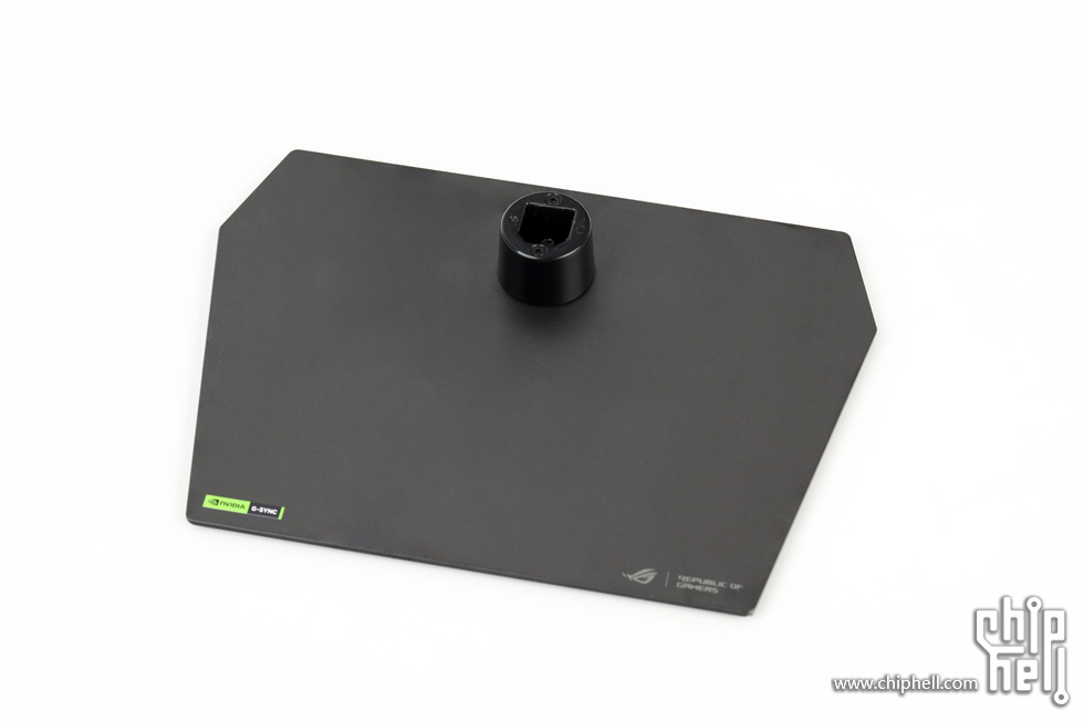

底座呈多边方形设计.

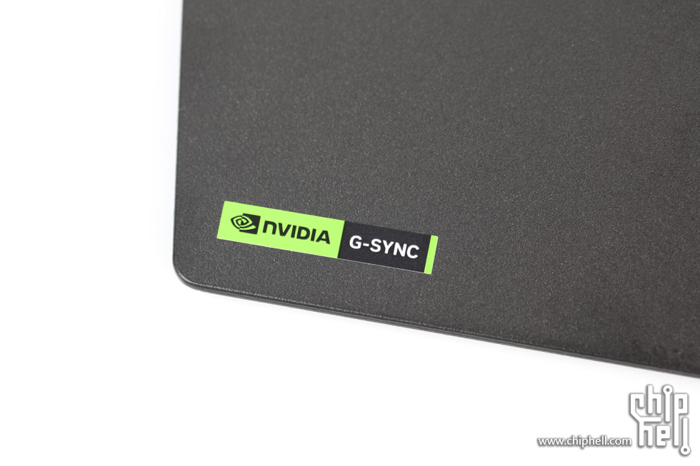

底座左下角贴有NVIDIA G-Sync认证贴纸.

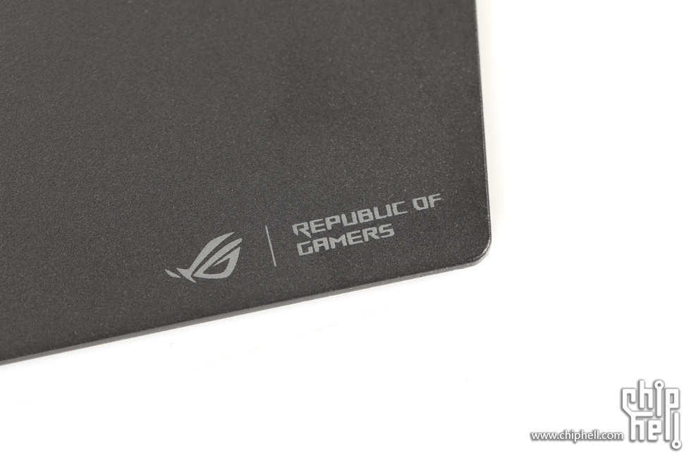

底座右下角的ROG之眼和slogan标识.

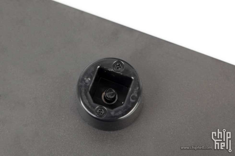

底座上靠后的金属连接座,使用单螺丝锁定支柱.

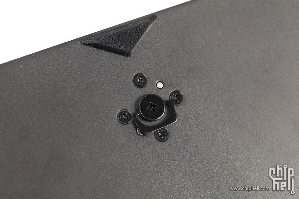

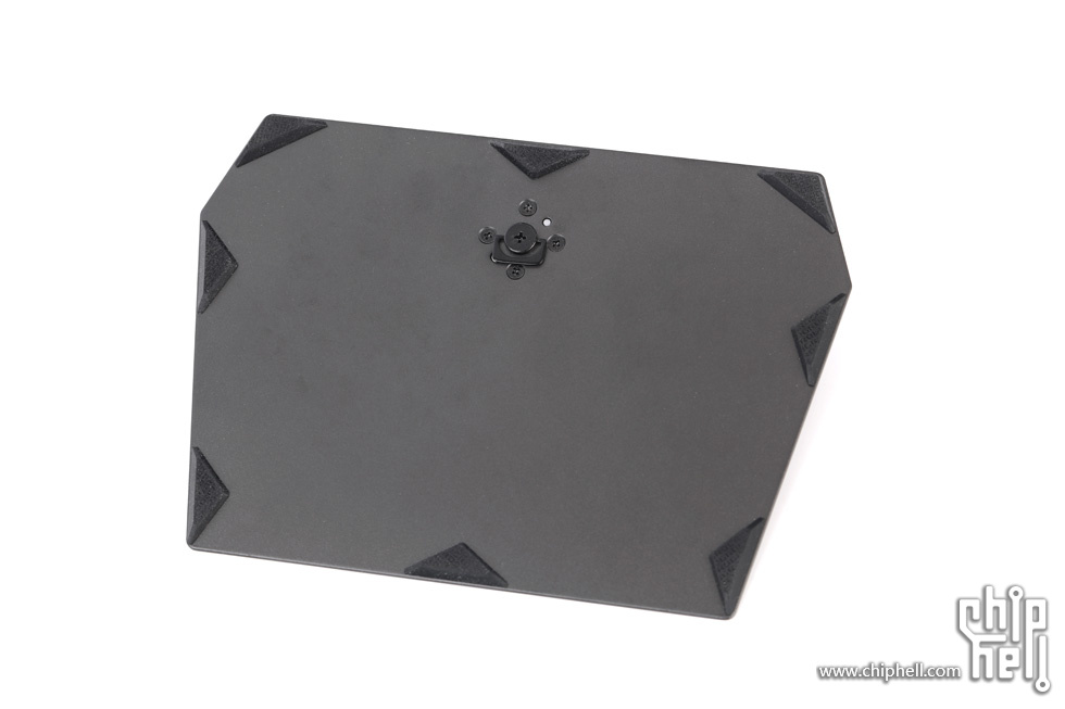

底座背面,基底为钢板材质,并在一圈设有多个防滑脚垫.
采用单螺丝免工具固定支柱.
底座最大宽度约为237mm.
底座最大深度约为169mm.

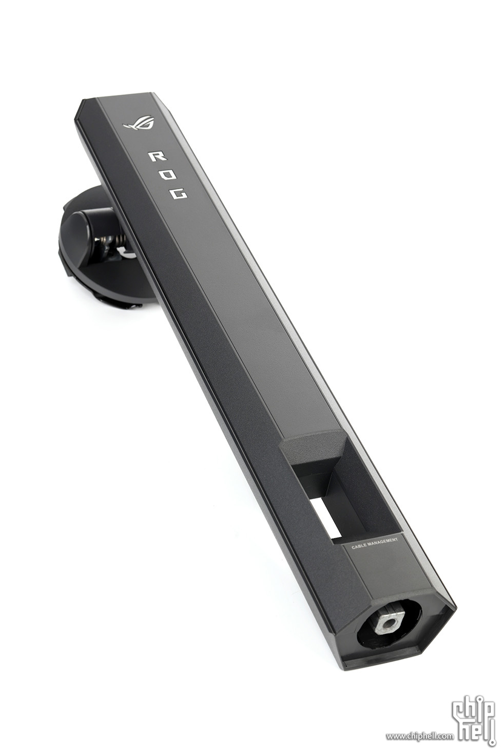

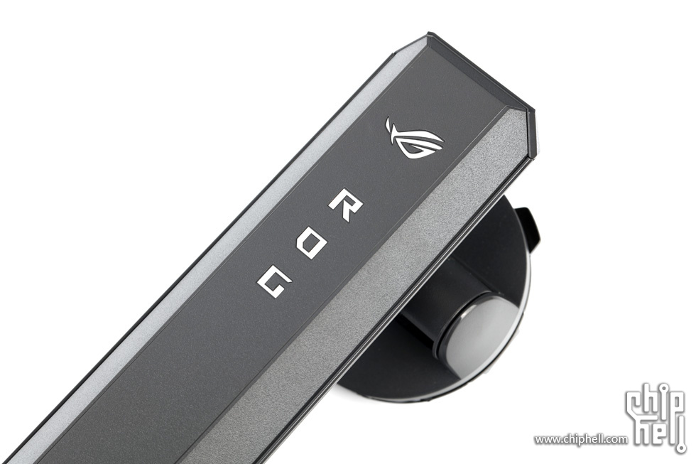

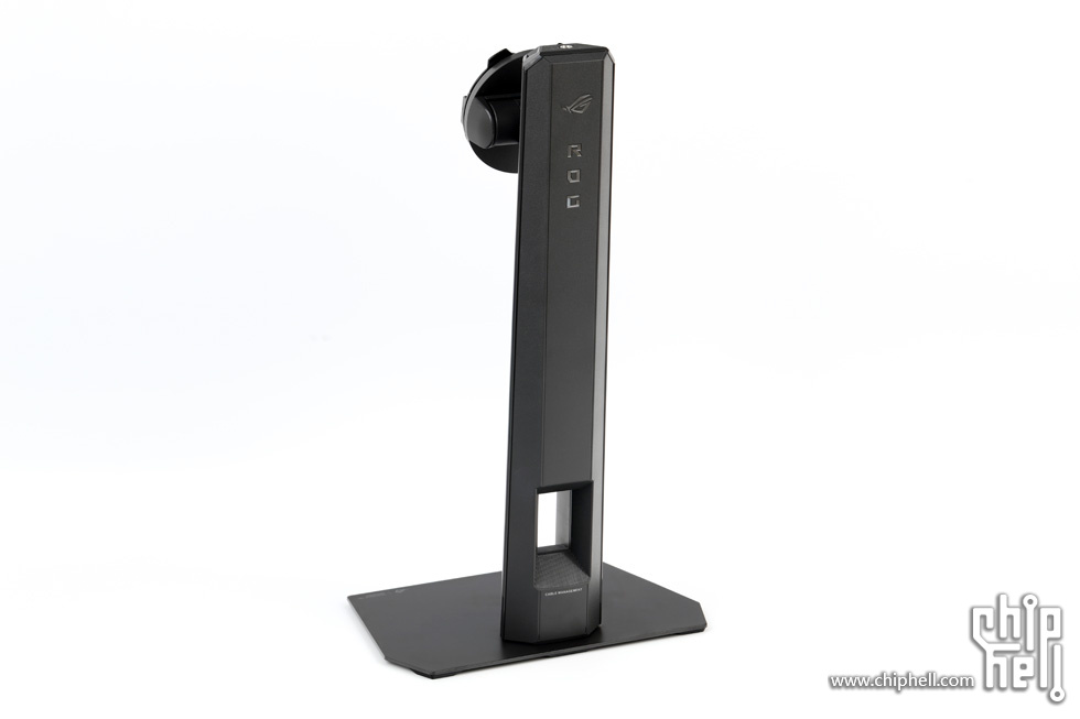

支柱部分,造型为相对圆润的六棱柱造型.
支架上部的ROG装饰字体与ROG之眼,整体为磨砂质感.

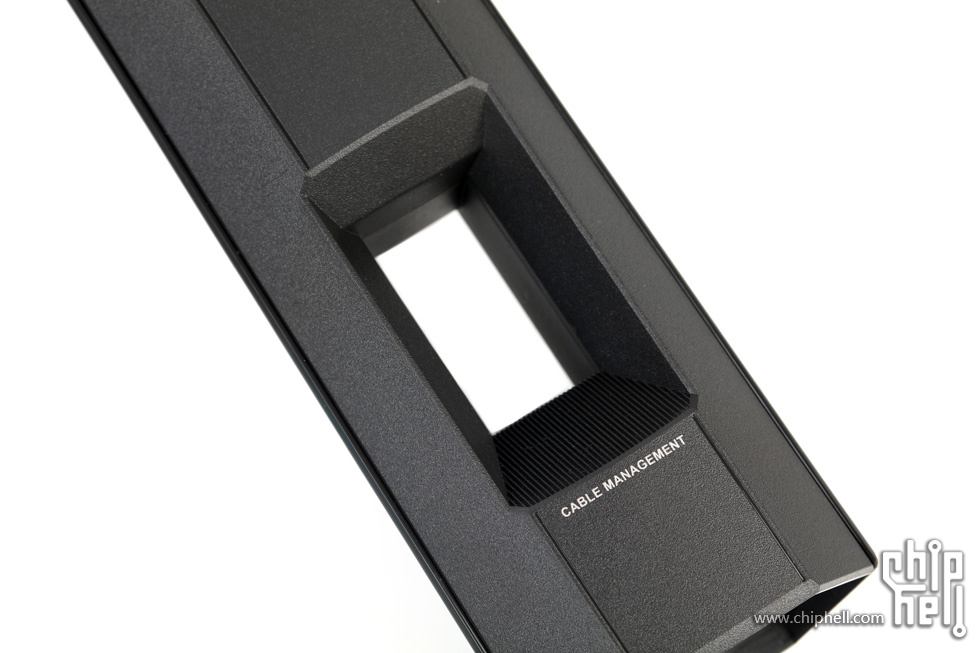

支架下部的走线穿孔.

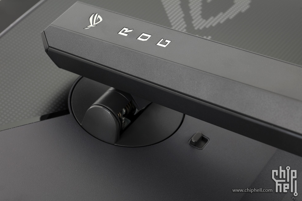

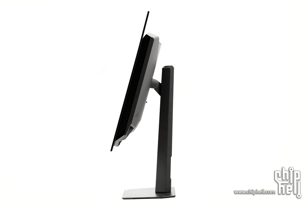

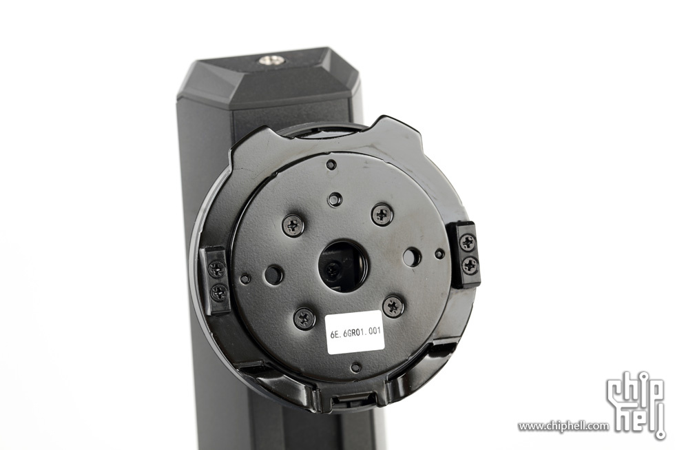

显示器连接座背面,机构只负责俯仰角度调节,以及15度的中心轴旋转.
支柱正面.

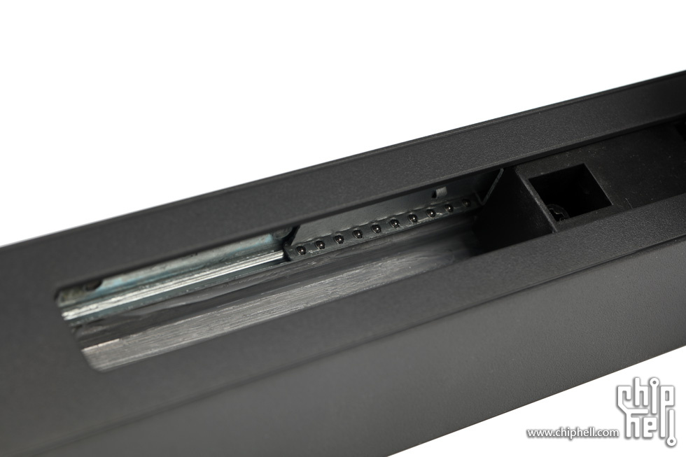

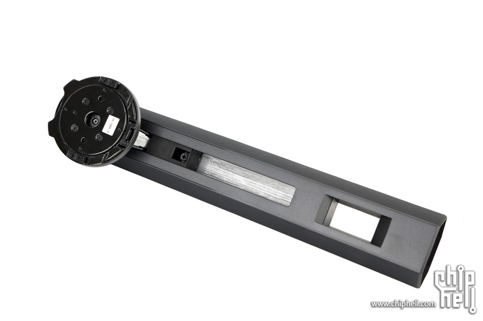

采用隐藏式双滑轨.
支柱底面,与底座连接的的金属固定机构,并集成支柱左右旋转功能..

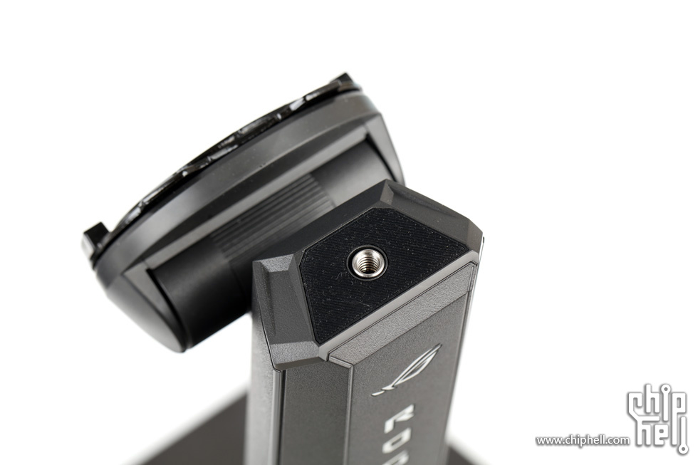

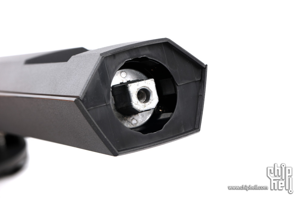

支臂顶部则设有一个标准G1/4螺孔,以供用户安装其他通用型配件.
显示器连接座,黑化金属材质,采用免螺丝扣入式设计.
支架整体一览.

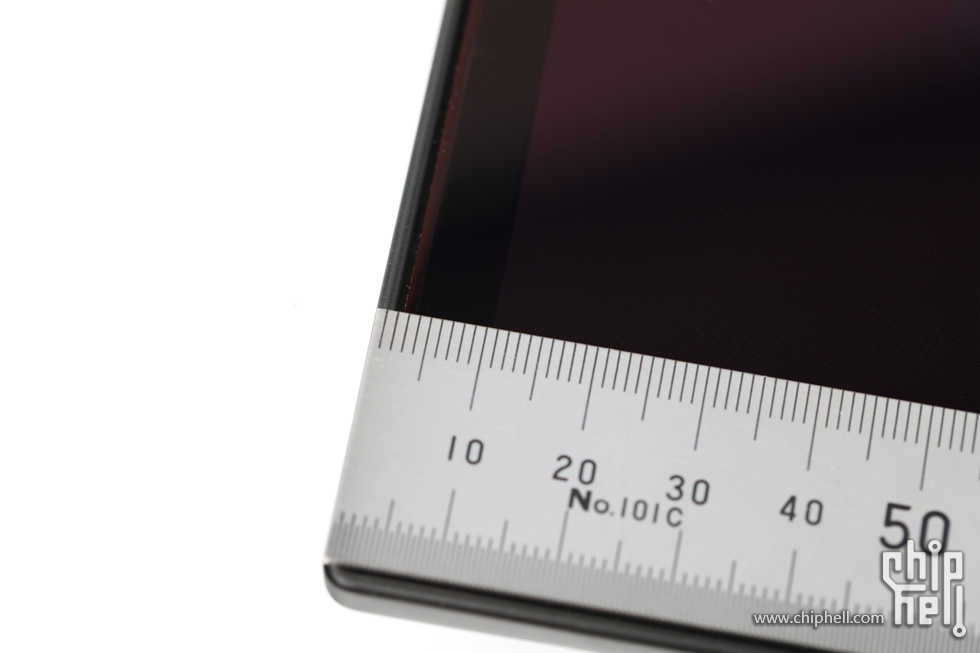

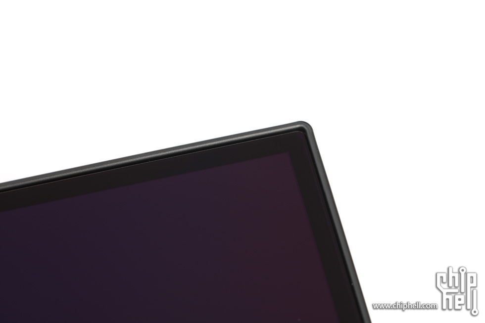

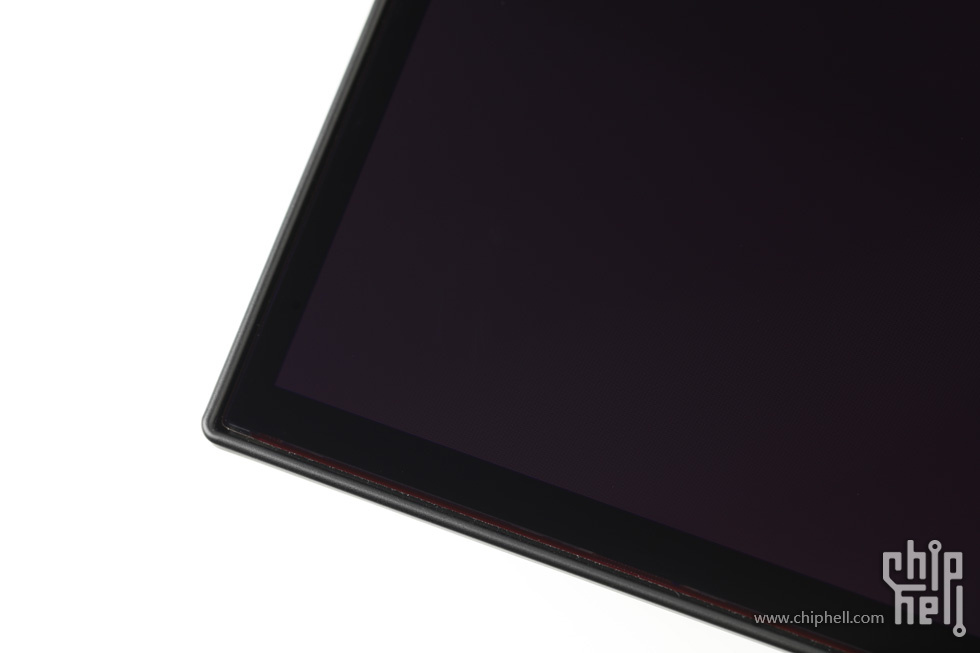

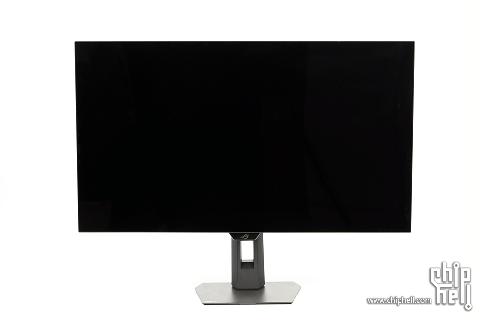

显示器正面采用极简设计,表面没有任何花哨的装饰.面板覆盖有抗反射涂层.
显示器四边均采用隐藏窄边框设计.

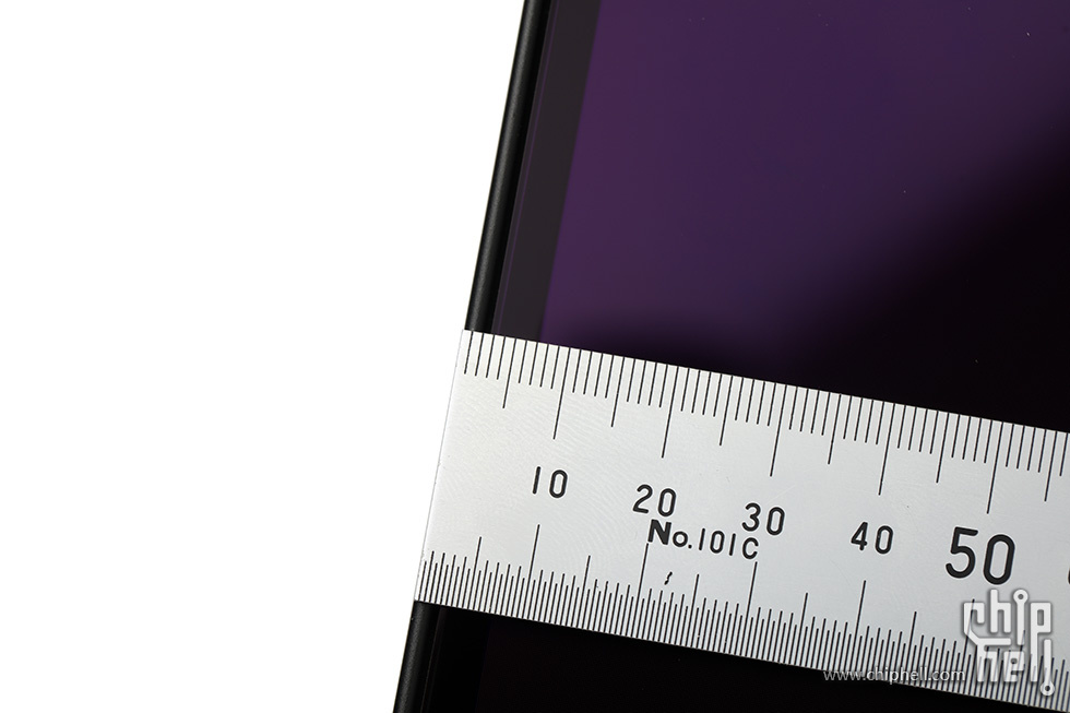

左右边框实测约为7mm.
上下边框实测约为10.5mm.

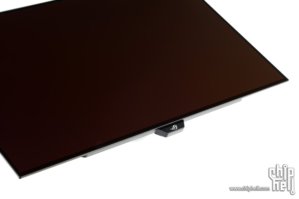

显示器下部区域.

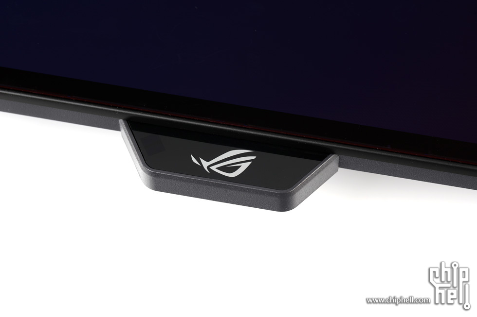

正中央下方的倒梯形的OSD菜单控制器,但按钮均位于背面,正面仅设置一个可发光的ROG LOGO标志.
在显示器点亮工作状态下LOGO会亮起红色,而在待机状态下则以橙色状态点亮.

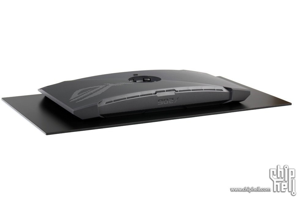

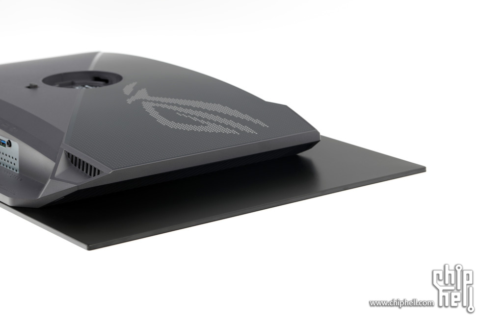

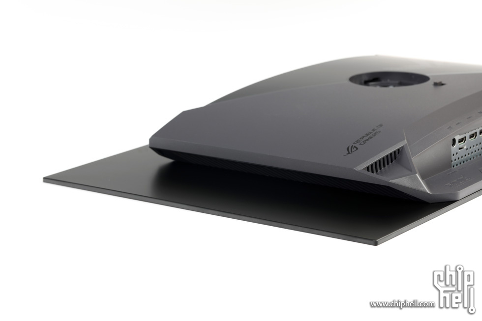

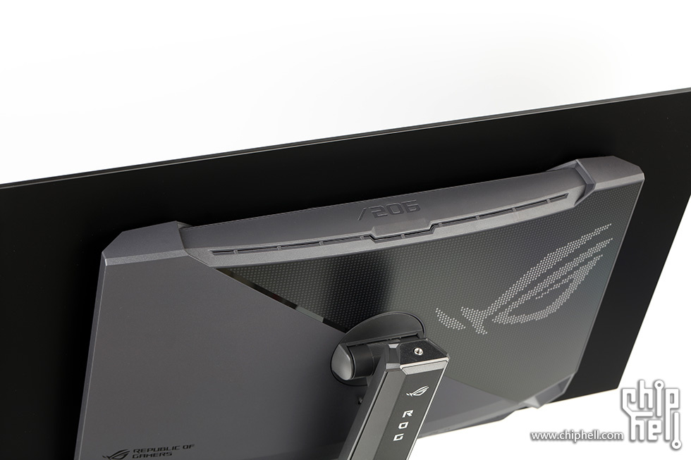

显示器背面,其驱动控制模块小于整体面板,并采用了悬浮式设计以提升美观度.
模块表面依旧采用了ROG一贯的斜切双拼设计风格.

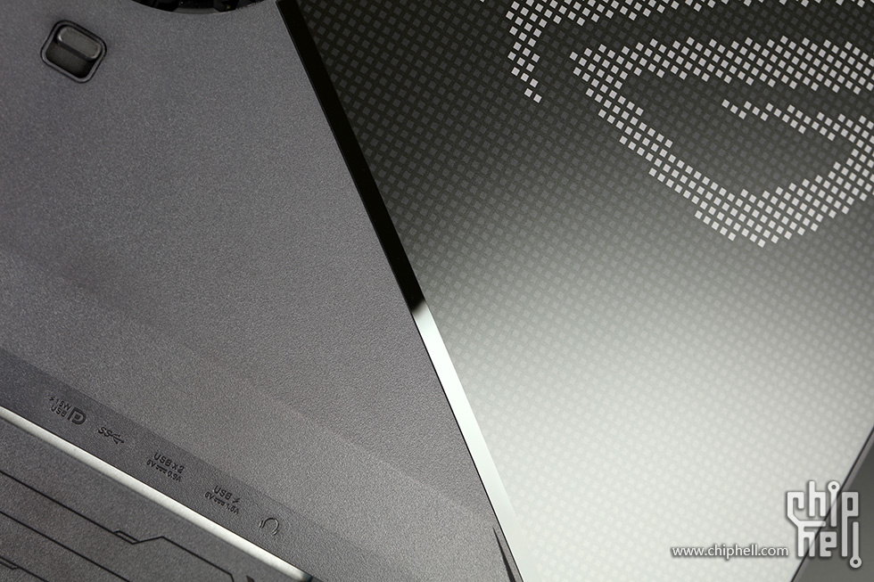

左侧为黑灰色的磨砂质感表面.
左侧底部设有ROG的黑色完整LOGO.

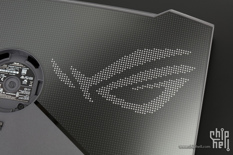

右半侧为类磨砂玻璃表面.

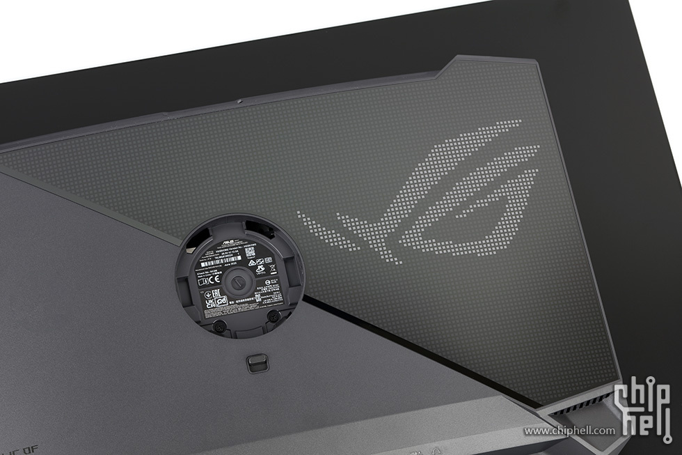

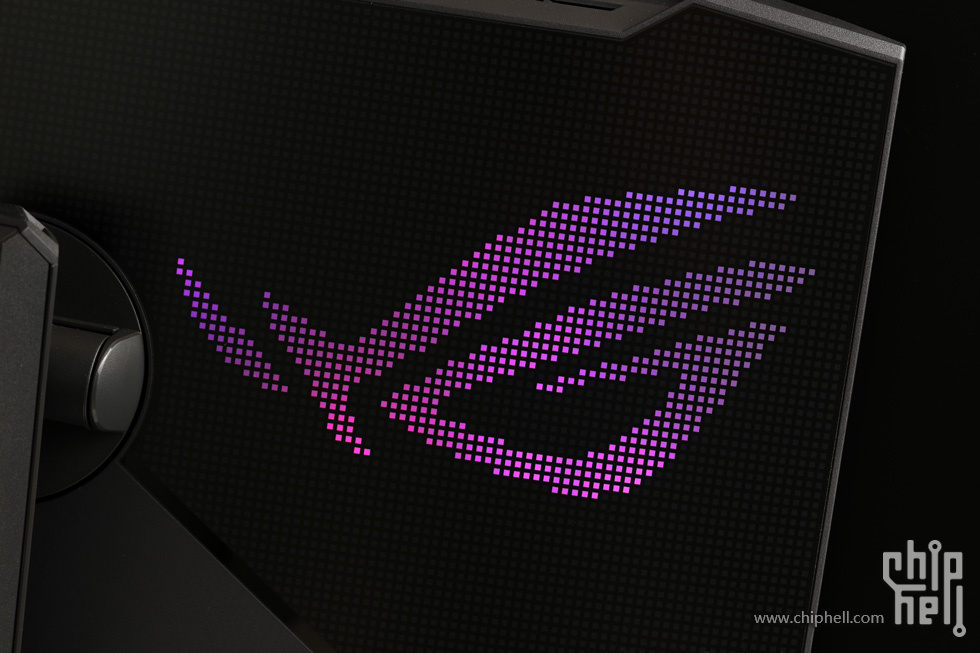

右侧表面由点阵装饰组成;而贯穿的斜切线条则使用高亮质感作为点缀上的提亮.

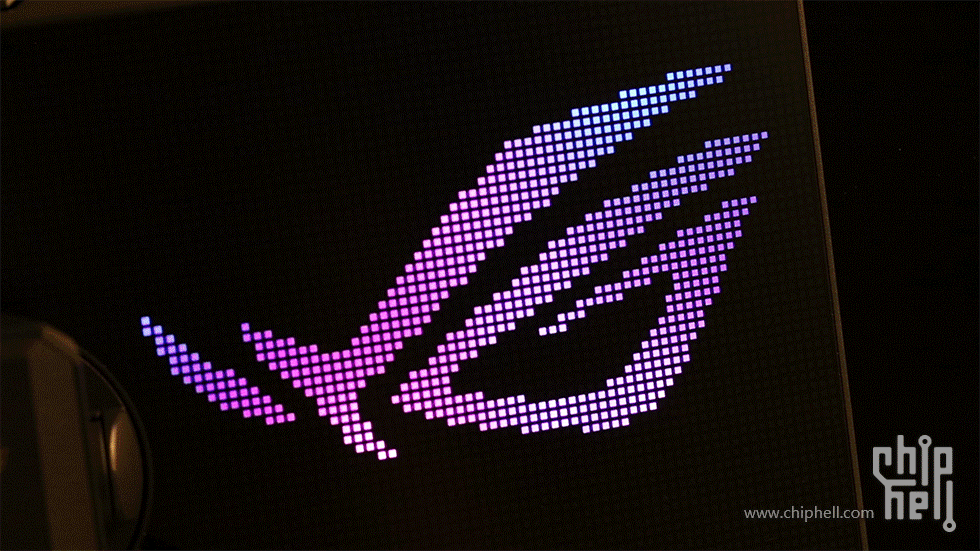

点阵中蕴藏着一个巨大的ROG LOGO RGB灯.
彩虹动态灯效.

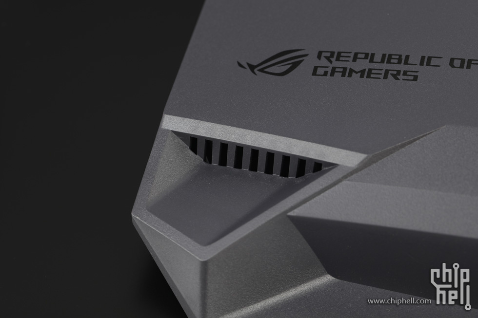

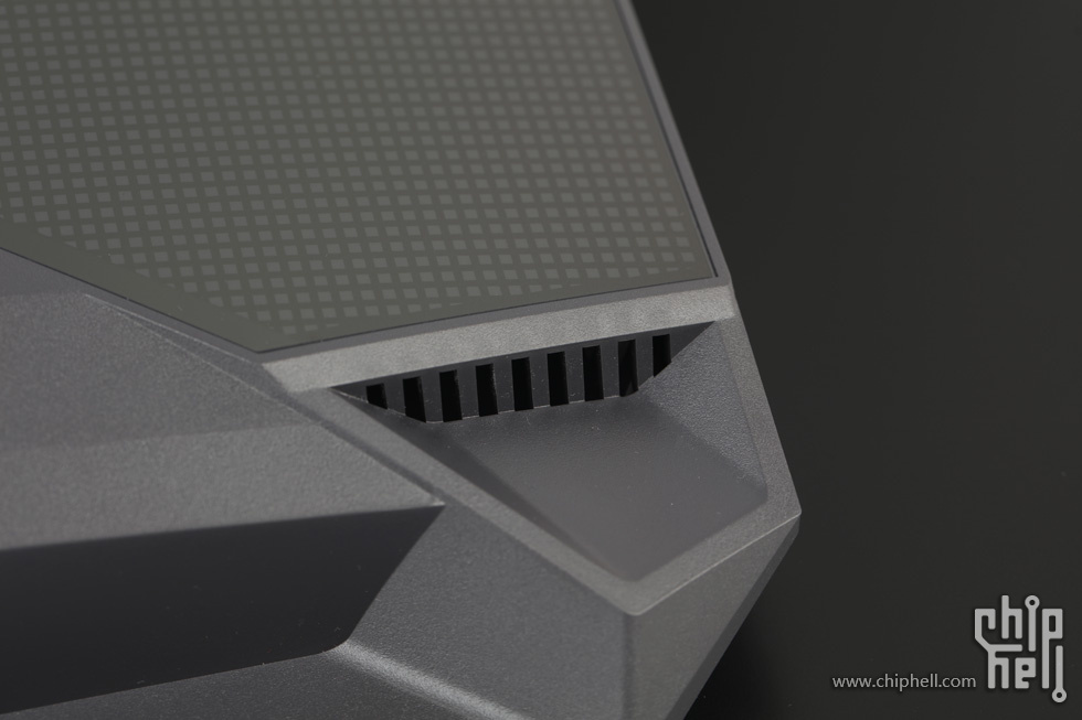

控制模组的底部左右两侧各设有小小的散热口.

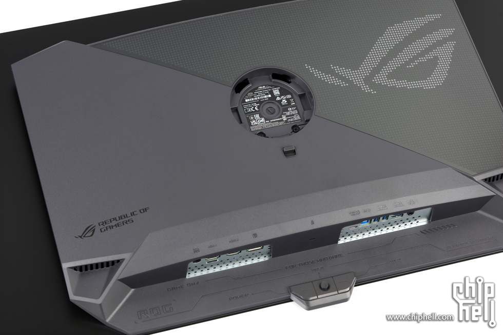

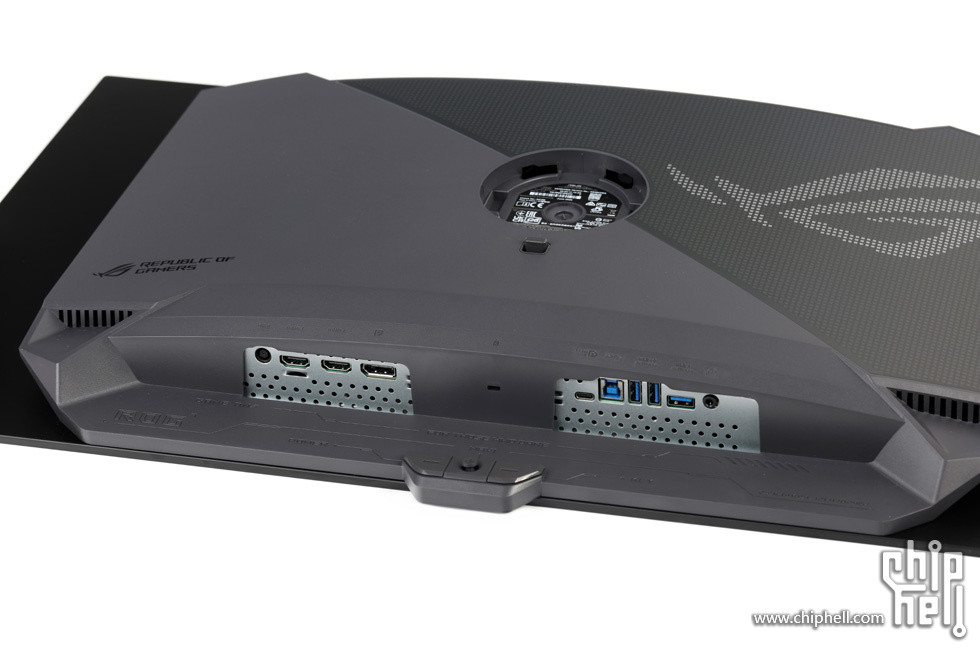

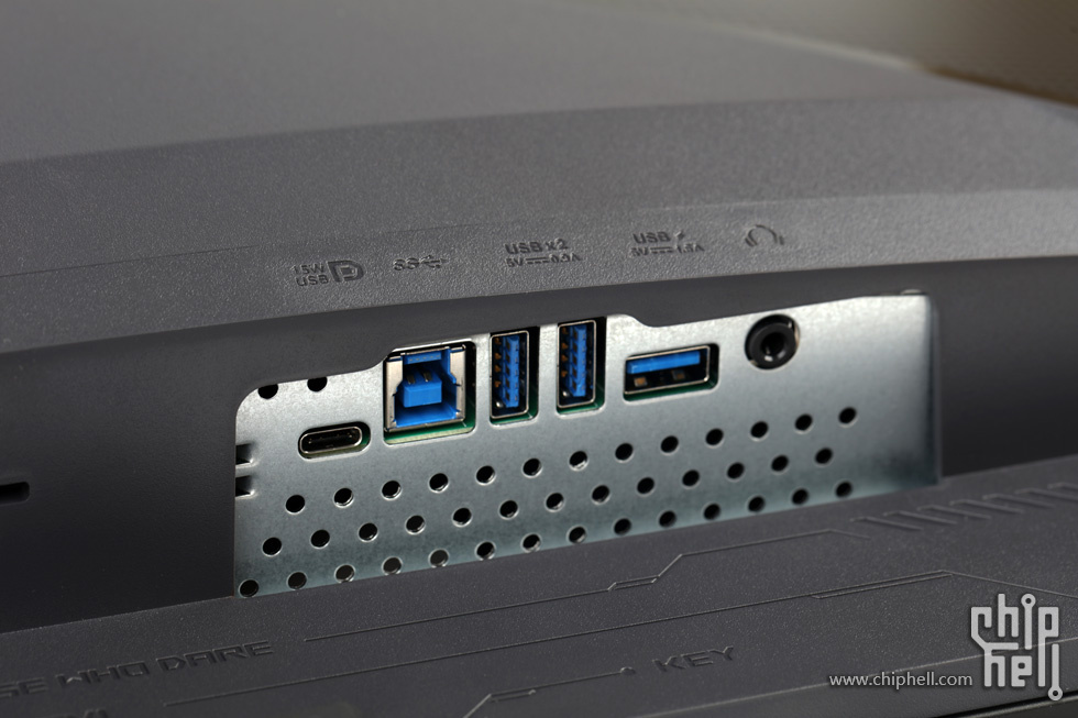

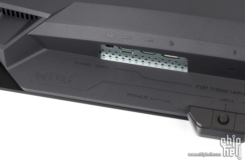

显示器底部的接口区域.
左半边包含DC电源,两个HDMI 2.1接口以及一个DP 1.4接口,.
右半边包含一个Type-C接口(支持DP输入以及15W充电),一组USB 3.2 Gen1 Type-A HUB(包含一个B口上行以及三个A口下行),以及一个3.5mm耳机插孔.

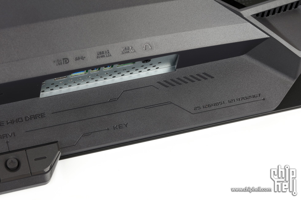

在接线区的下方进行了一些装饰,在标注OSD控制器按钮的标识同时也融合了一些ROG的slogan标语.
位于最下部中央的OSD菜单控制器,中间设有一个五维导向摇杆,旁边左右则是两个单独按键,分别为快捷按键以及电源开关键.

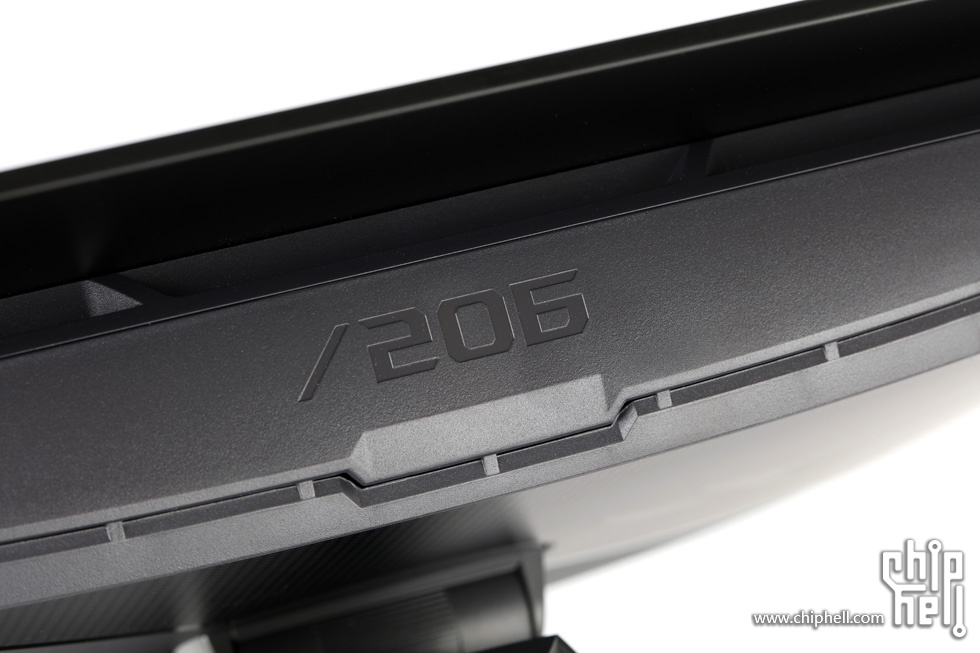

中央有一个/206的字符装饰.
散热孔设计,搭配内部的石墨烯薄膜以及大型定制散热器设计等,使显示器尽量提升散热效果.

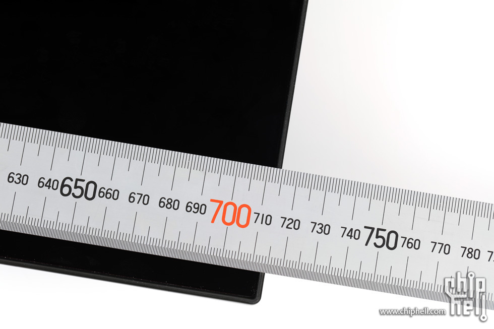

显示器本体宽度实测约为714.5mm.

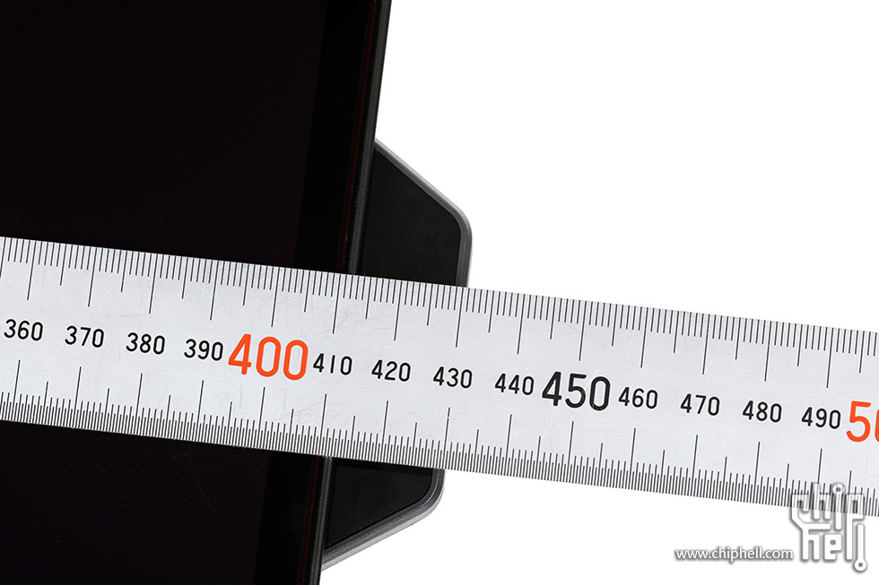

实测高度约为430.5mm(包含OSD菜单模块).

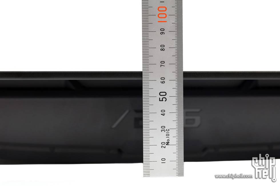

显示器整体厚度约为66mm.

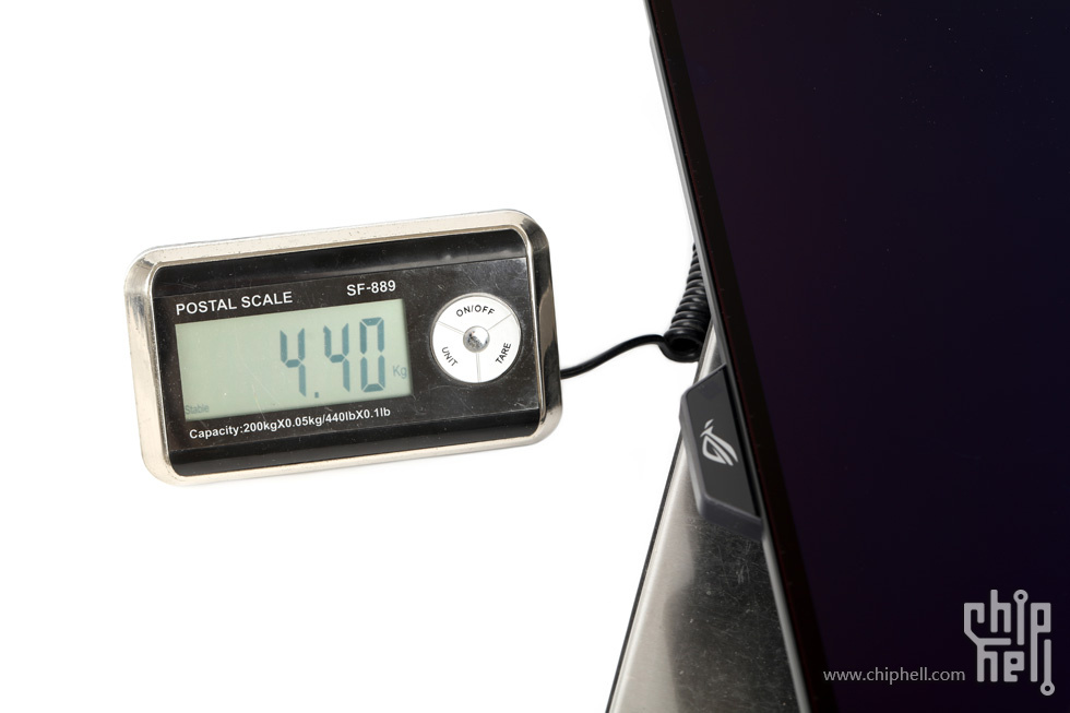

面板本体重量实测约为4.40kg.

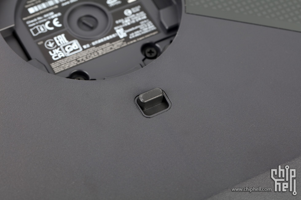

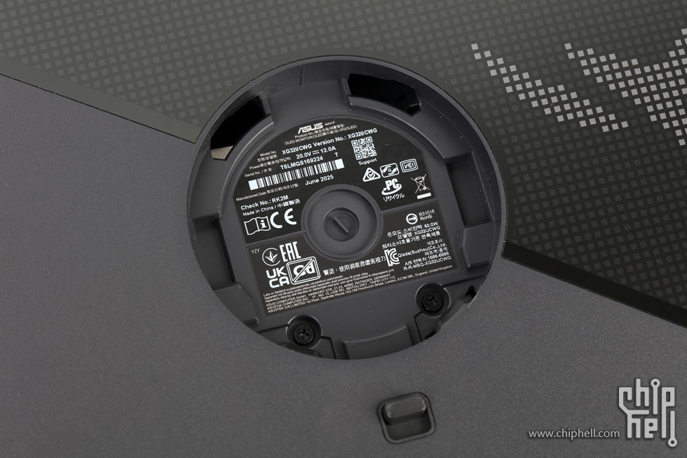

背后中央的支架安装部分,可选择安装立式支架或是壁挂支架.
安装方式也非常简单,斜插入上方的缺口,往下一按即可完成固定.
拆卸的话只需要拨动下方的开关即可拎起拔出.

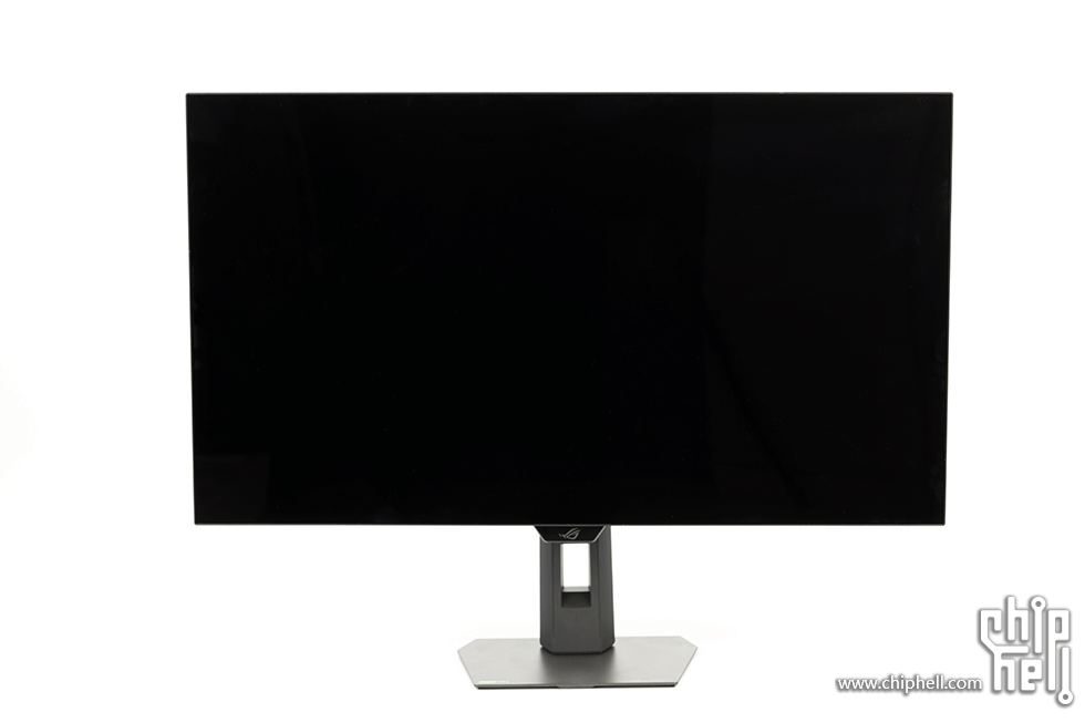

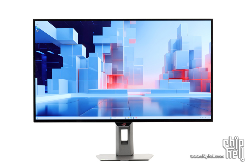

整机正面.

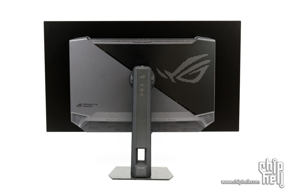

整机背面.
亮屏效果.
显示器支持的最大升降高度为0~80mm.
最大左右旋转角度为±15度.
最大俯仰角度为 -5度~+20度.

电源是240w不是24w
