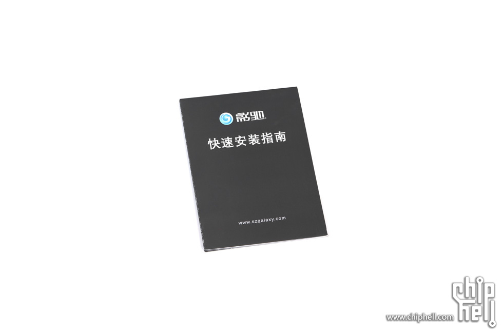

附件仅有一本说明书.

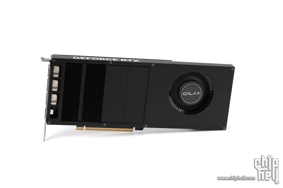

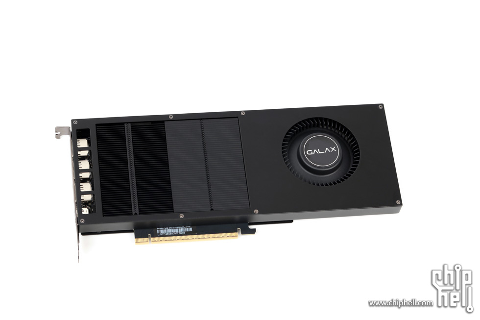

显卡正面.搭配如今早已在主流消费级独立显卡上几乎绝迹了的单槽外排式散热设计.造型上则以纯黑色无装饰的外观风格.边框与面板造型亦未作额外修饰.

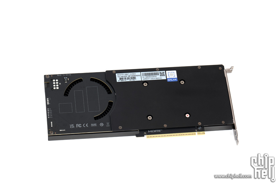

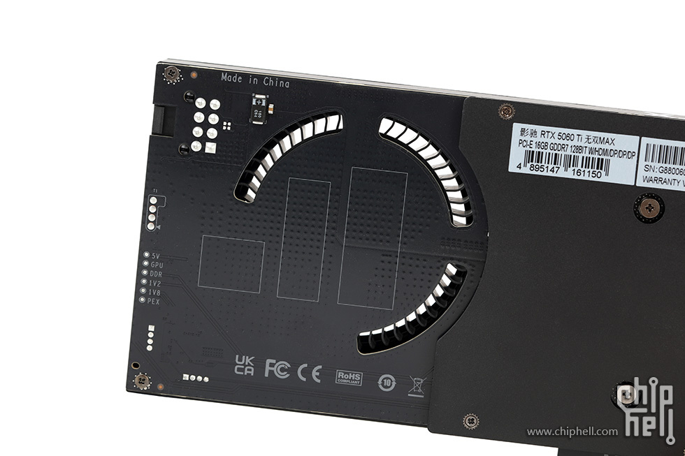

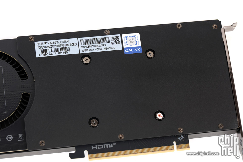

显卡背面.为了照顾背部显存散热仍覆盖了背板.

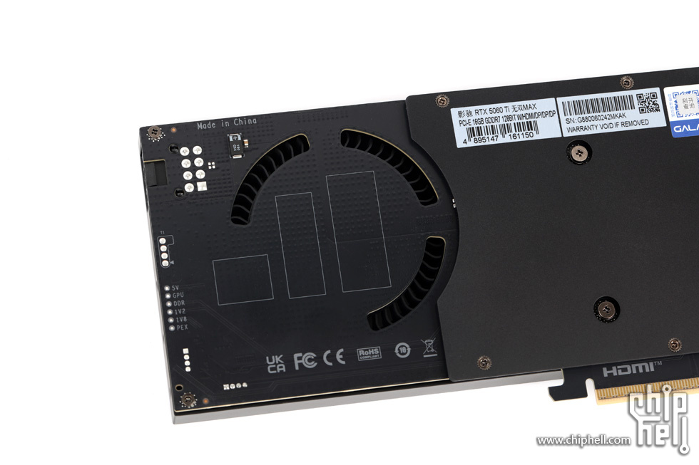

背板同样为无装饰的纯色设计.甚至连一般情况下需要展示的GeForce RTX标识都不见了.
背板的覆盖止于风扇位置.但这并非偷工减料,而是给多卡环境下相邻位置同款显卡的风扇留出更充足的进风空间所作的考量.
黑色的板卡亦针对性开孔以提高进风效率.

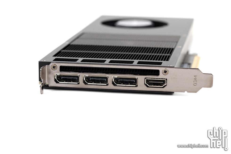

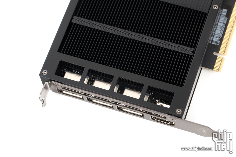

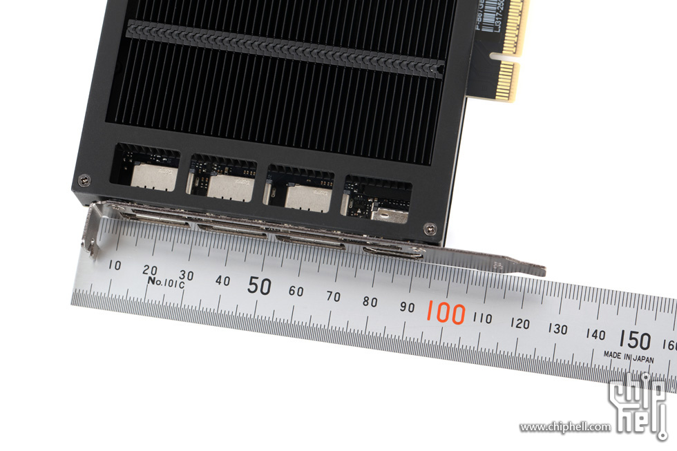

输出接口为标准的三个DP2.1与一个HDMI 2.1组合.挡板上开槽以增大散热器的排风空间.

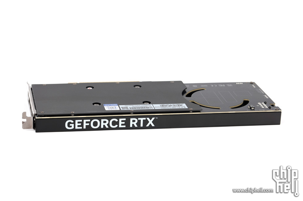

显卡顶部为GeForce RTX标识.
显卡底部.

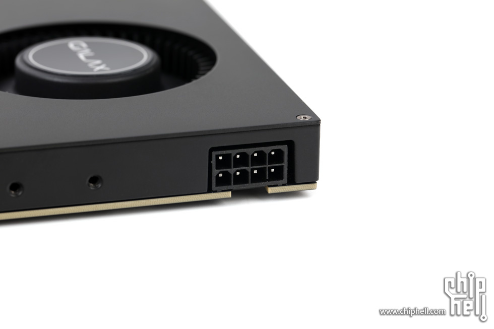

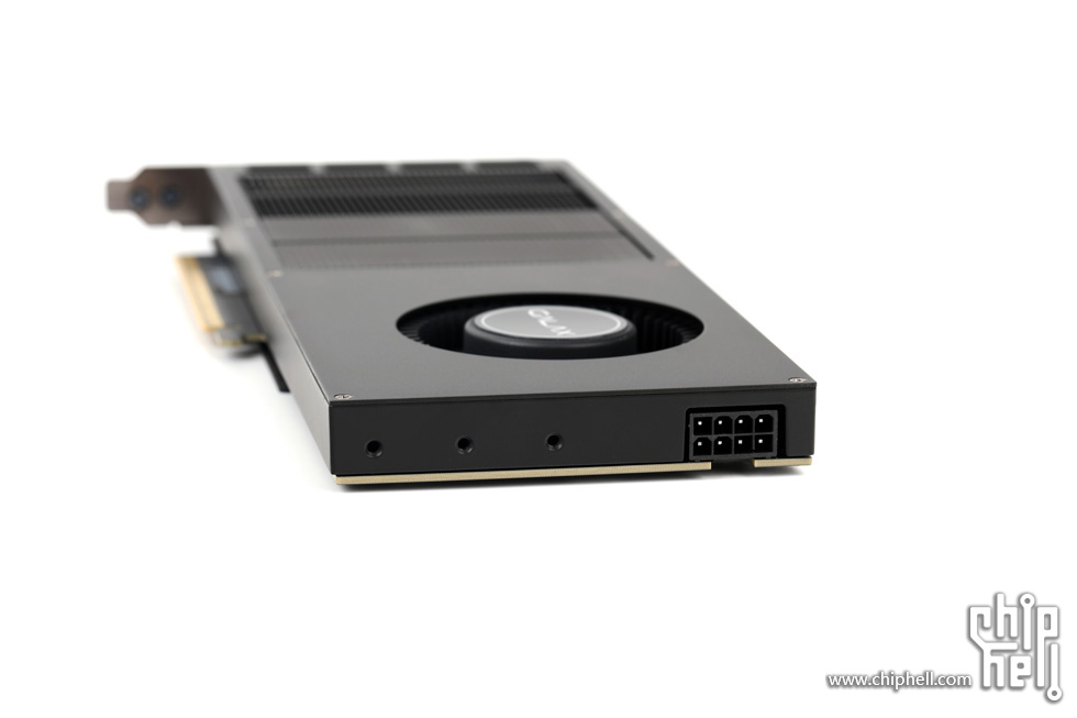

显卡尾部.封闭式外壳搭配支架固定孔位.
同时8-pin电源接口也置于此处.对机箱深度提出更高要求.

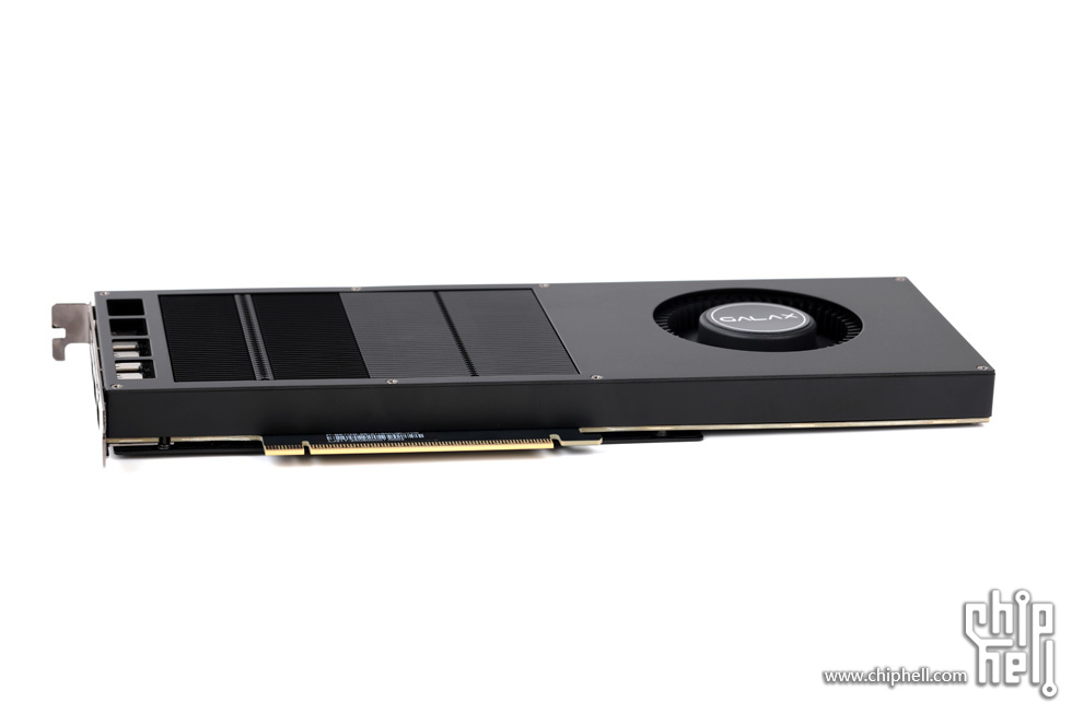

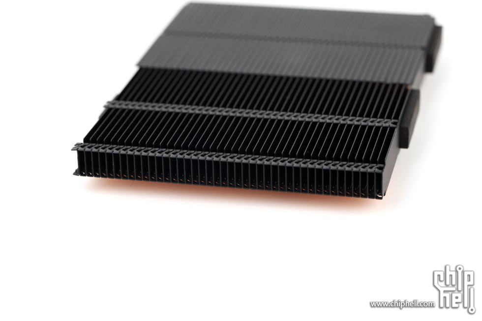

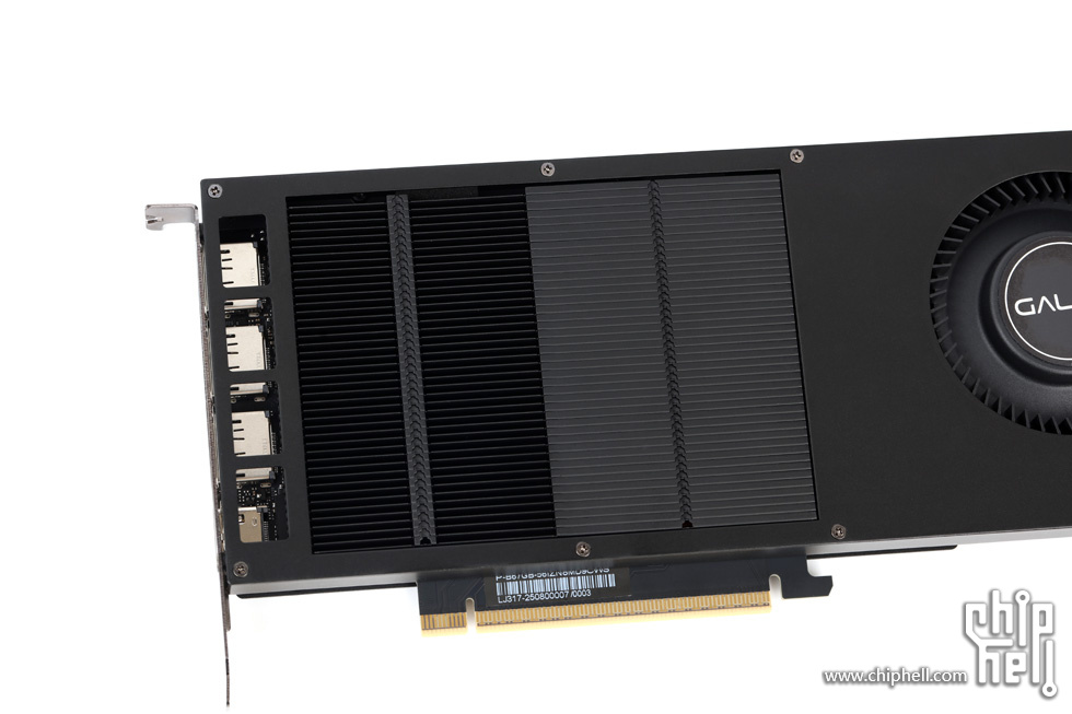

散热片模块依旧为一块矩形开窗,同时表面则以黑化处理抗氧化并提升外观一致性.但与前代不同的是,左半侧的散热片为开放设计,可以使部分热量从此处导出,相比前代提高了散热效率.
同时配合靠近挡板接口位置的开孔共同排风.

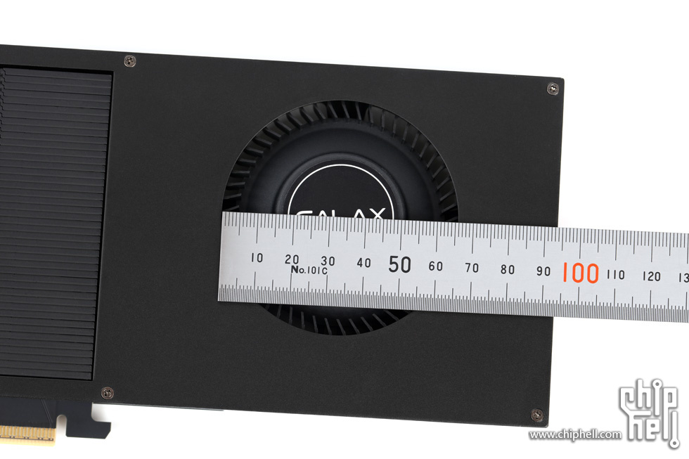

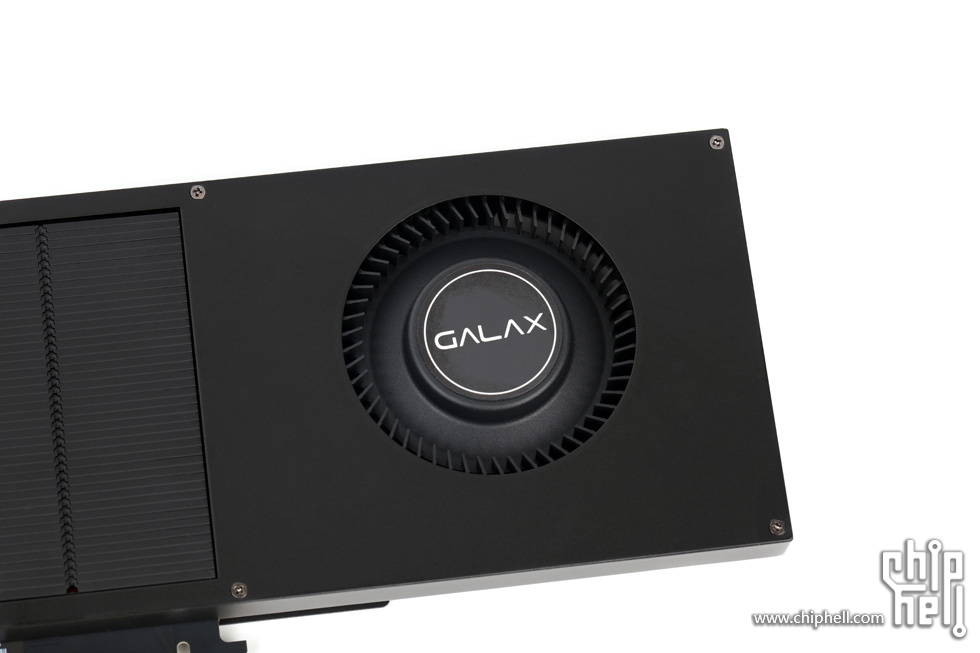

单个65mm径流扇.

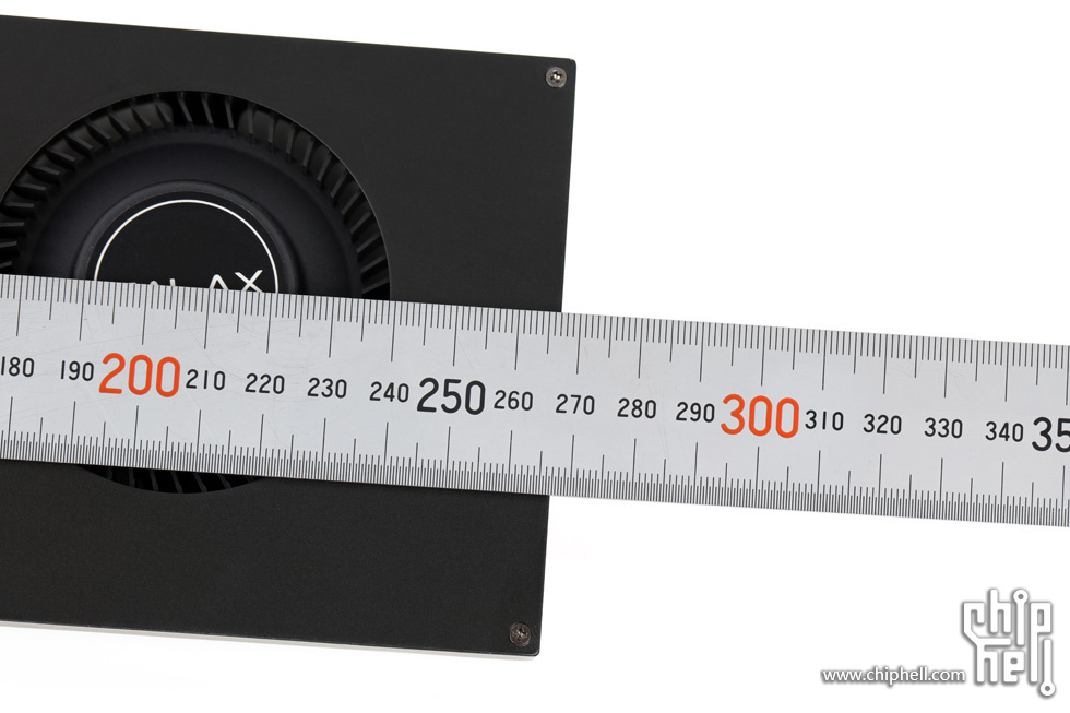

显卡长度(不含挡板)约267mm,即标准的10.5英寸档位.
高度(含挡板)约125mm.

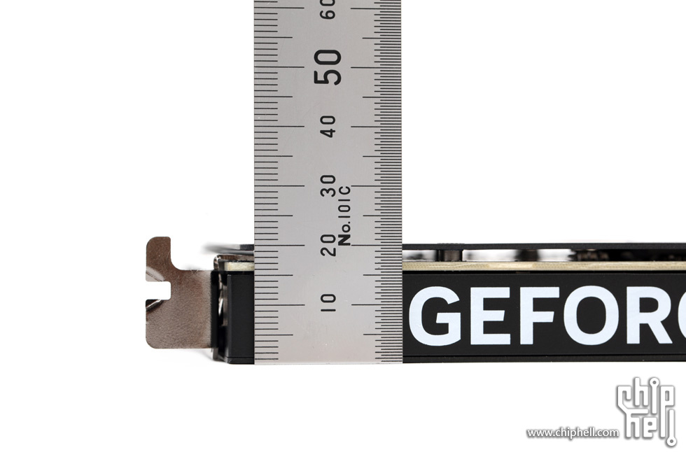

厚度约20.5mm,控制在单槽范围内.

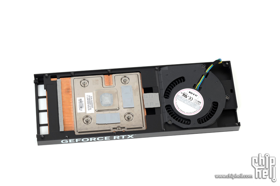

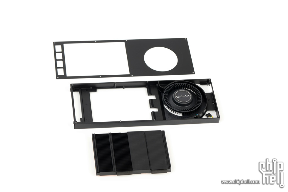

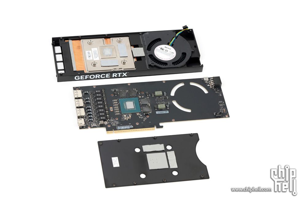

分解.

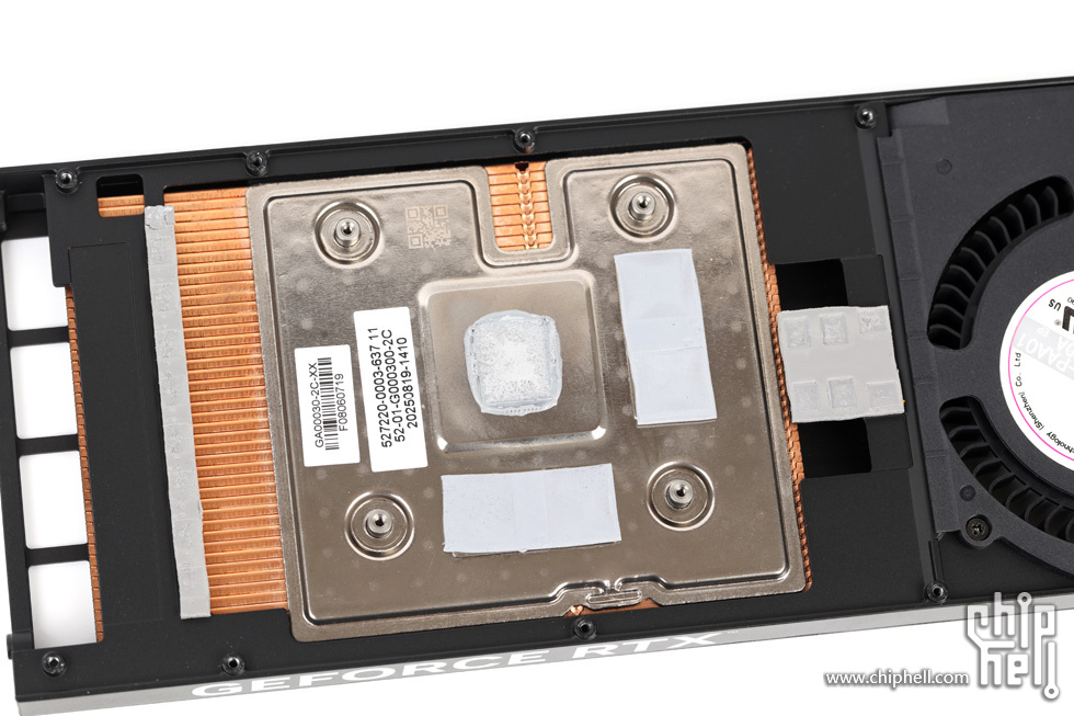

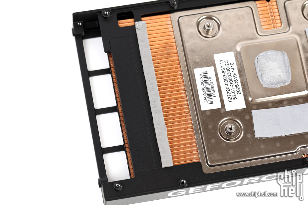

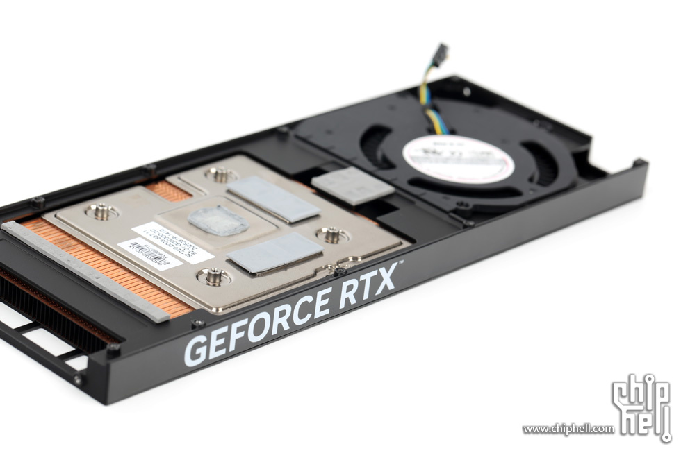

散热模块底部.由一体式中框支架与风扇,和均热板底座的铜鳍散热片模块组合.

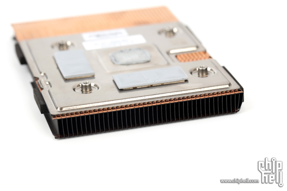

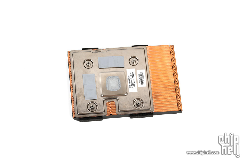

主散热模块底座采用真空腔均热板,覆盖GPU核心与显存.

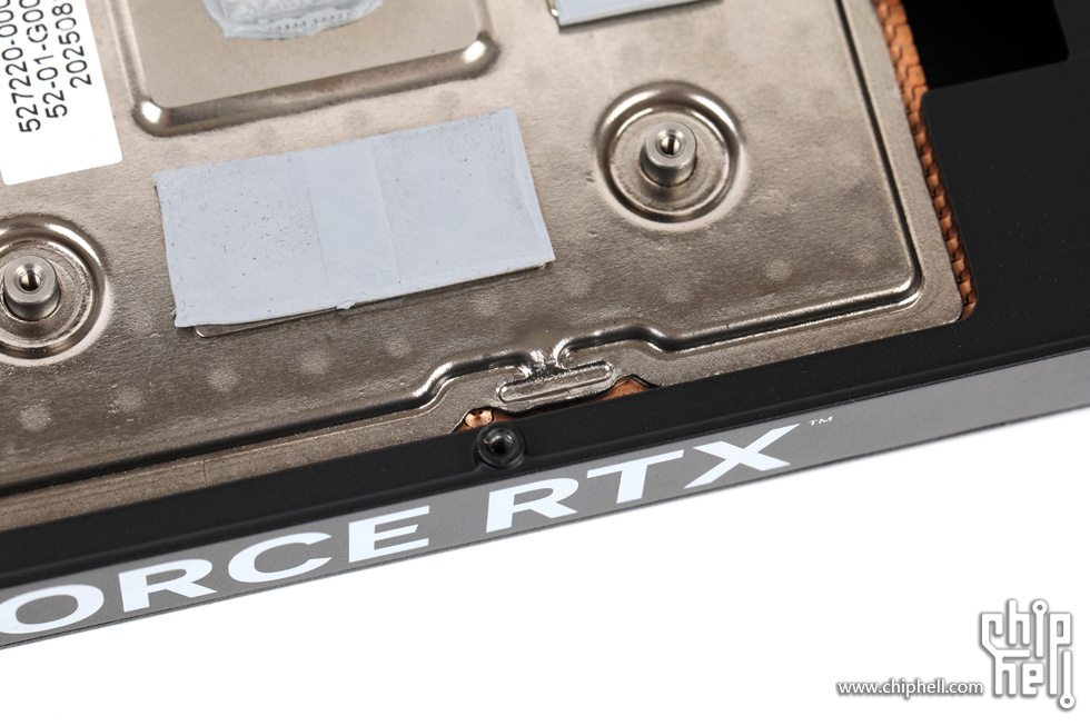

真空腔均热板标志性的“小尾巴”收口.
供电MOSFET的散热则由中框部分覆盖.

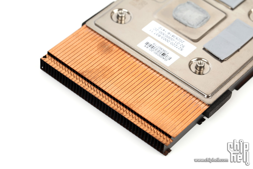

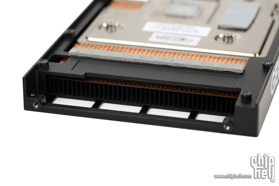

散热片底部封边且保留铜原色.
截面部分.

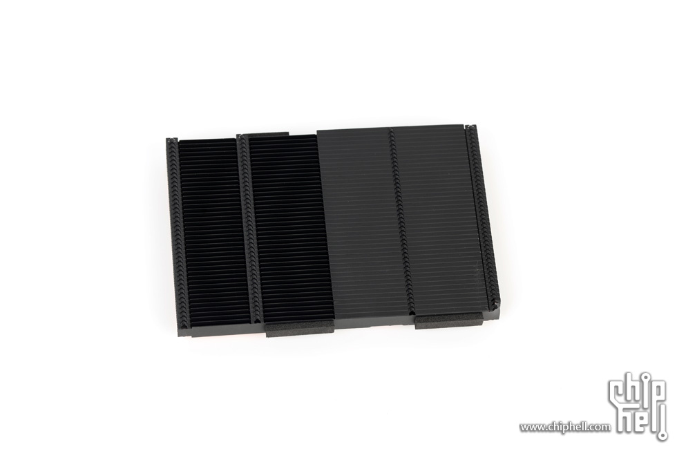

主散热片模块正面.
主散热片模块底面.

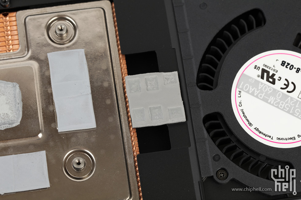

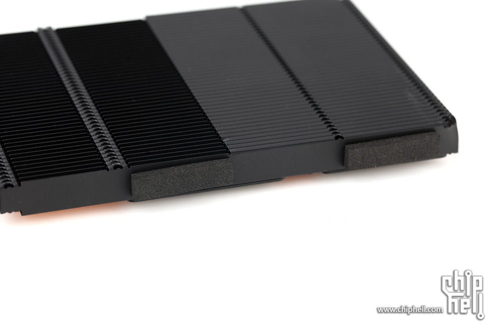

散热片两侧贴有缓冲垫.
散热片阵列截面.

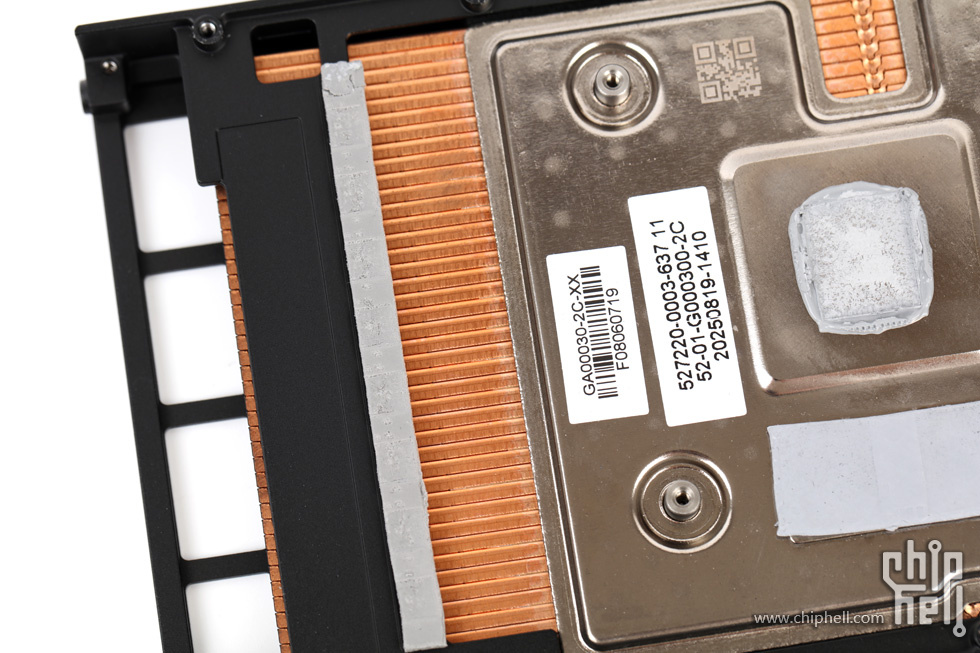

底部散热片封边仍保持铜原色.

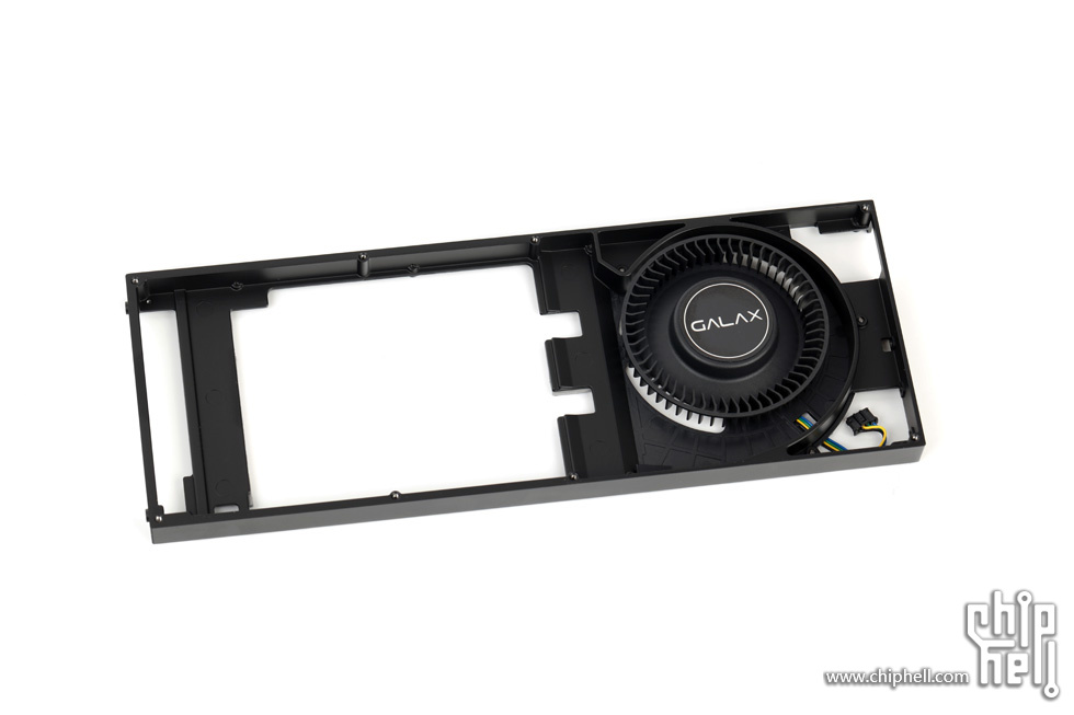

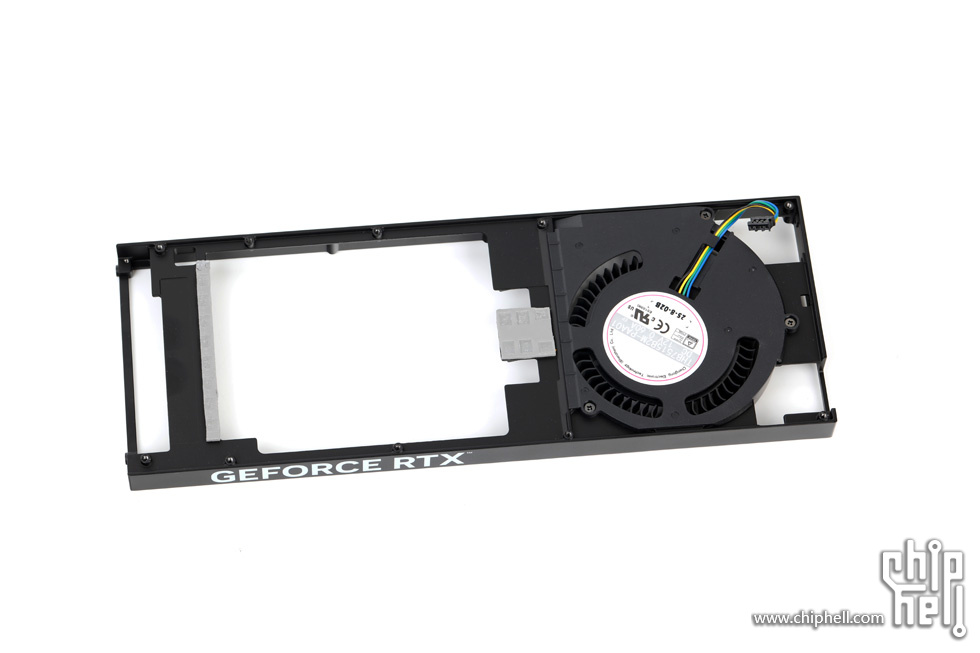

中框内部.
中框底部.

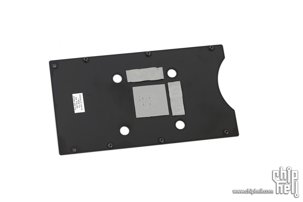

背板内侧.显存颗粒位置贴有导热垫.

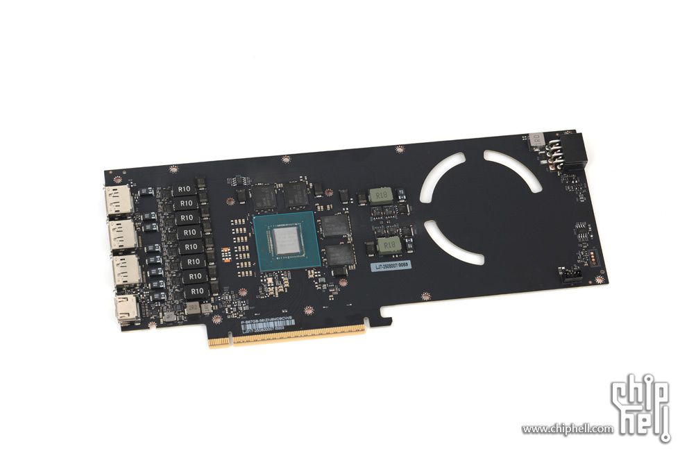

板卡正面.适配对应单槽外排散热器的定制型加长非公版板型.

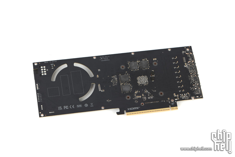

板卡背面.

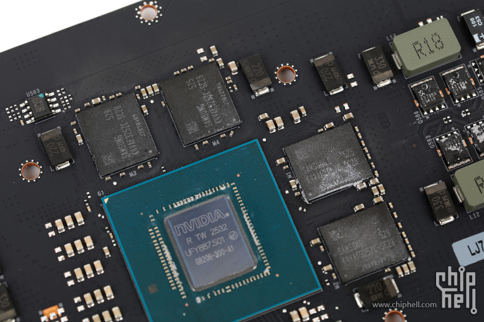

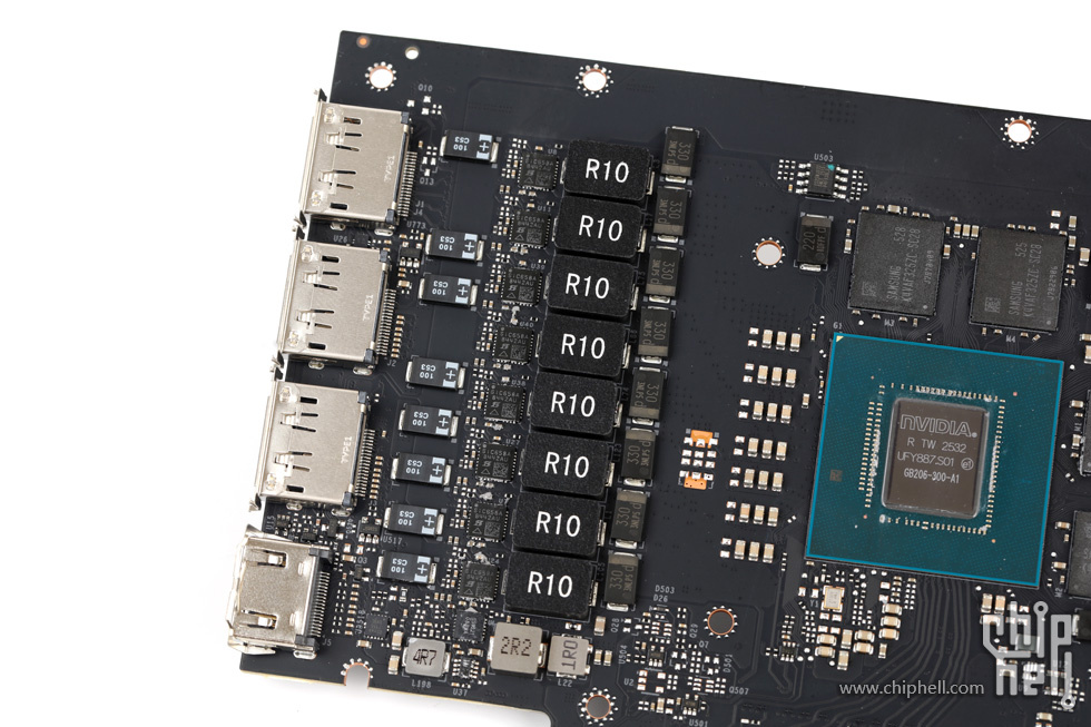

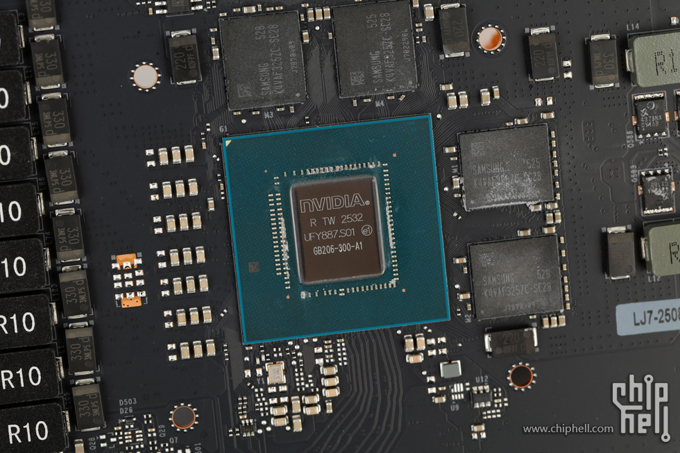

GB206-300-A1 GPU.对应GeForce RTX 5060 Ti.

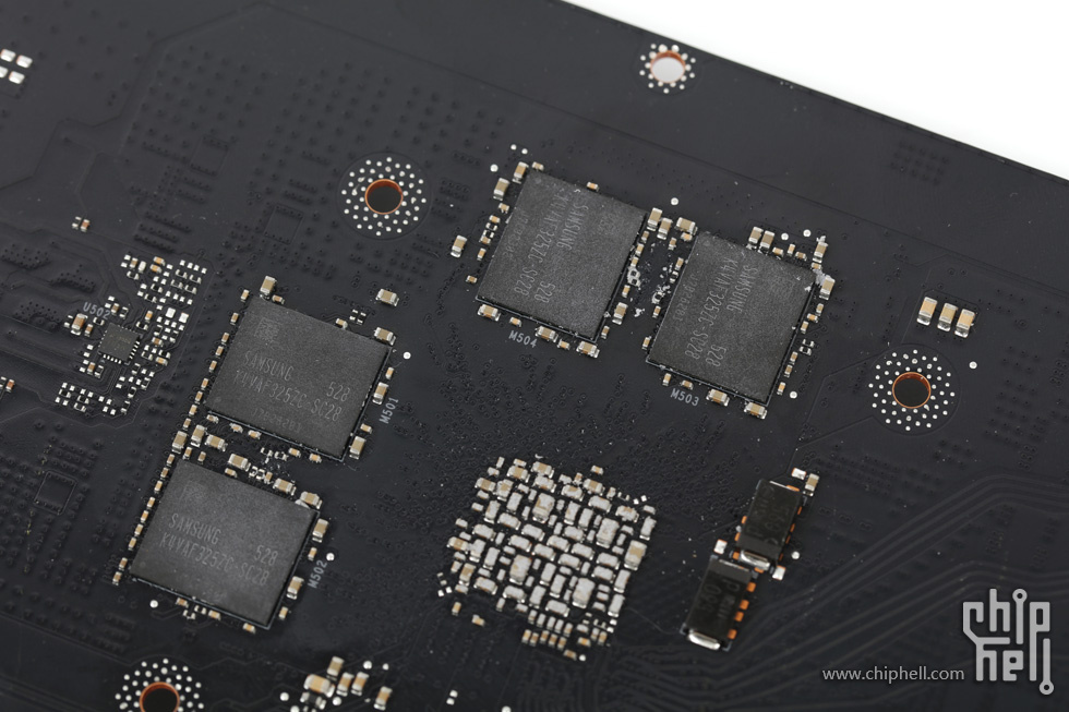

显存由8片Samsung 16Gb 32bit 28Gbps GDDR7颗粒以双面布局组成16GB 128bit 28Gbps的配置.
8相GPU供电.

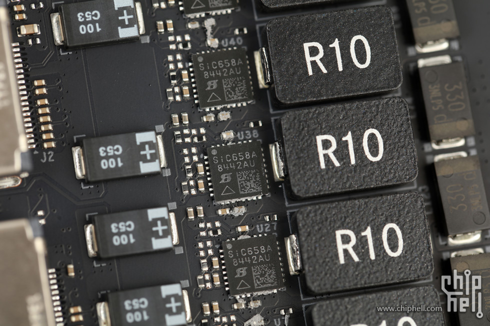

每相搭配一颗SiC658A DrMOS(50A) MOSFET.

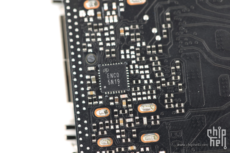

供电主控AOZ73004CQI.

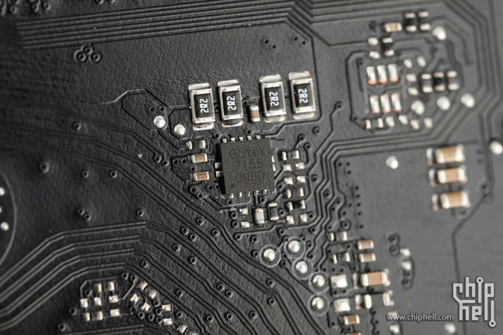

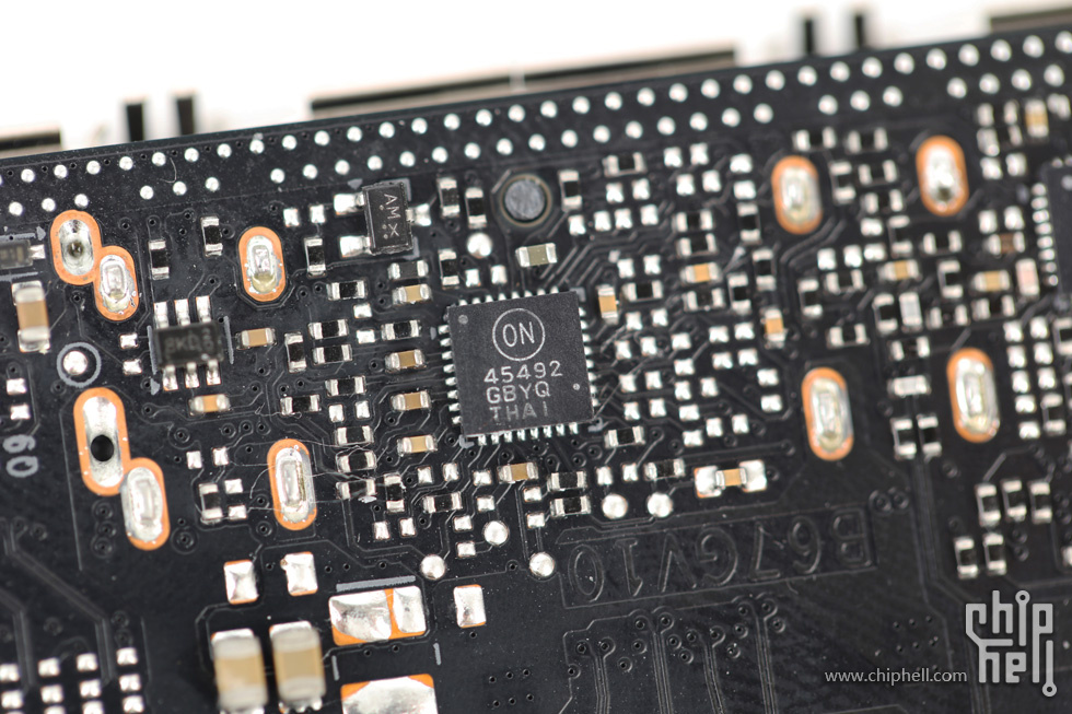

电源监控芯片NCP45492.
稳压芯片GStek 7155.

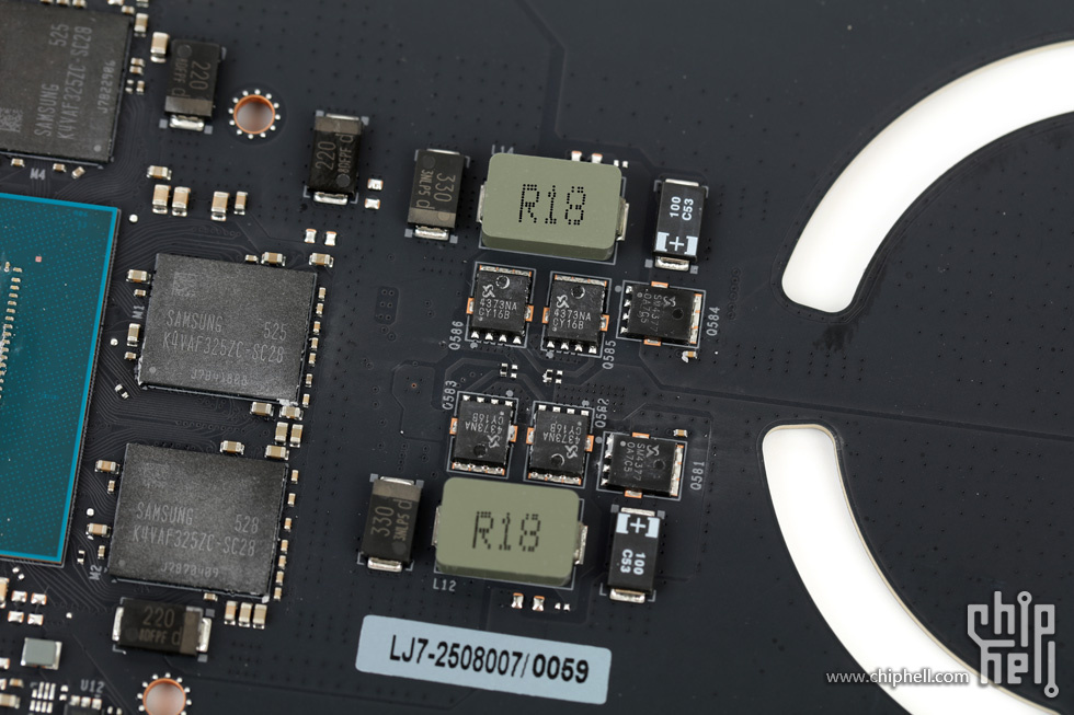

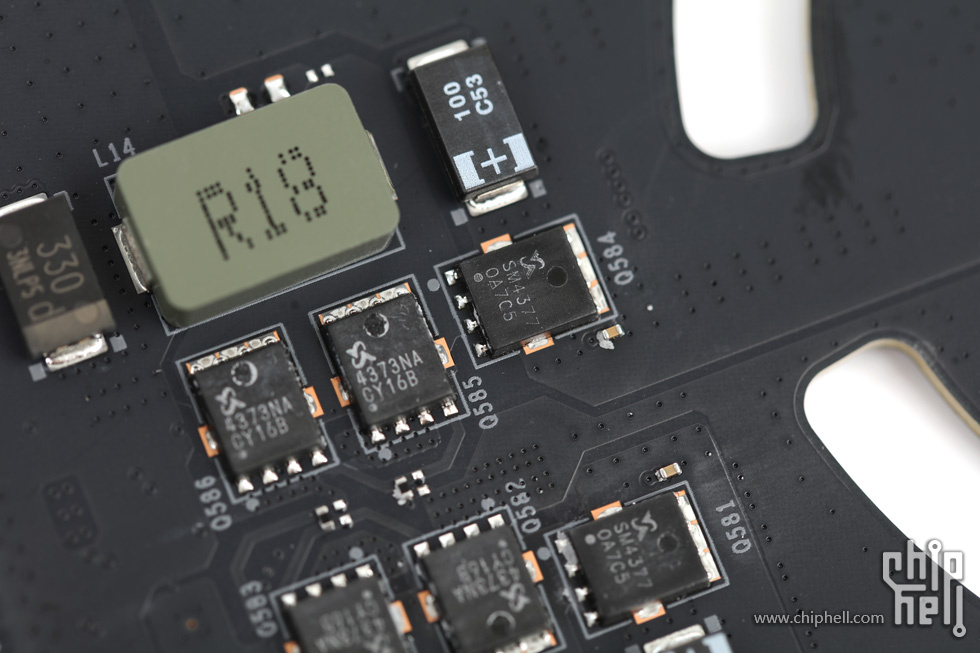

2相显存供电.
每相MOSFET配置为2* SM4373NA + SM4377上下桥组合.

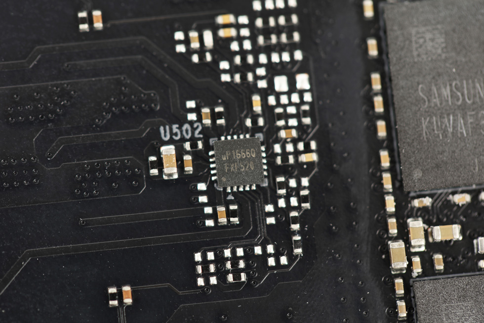

显存供电主控为uP1666Q.

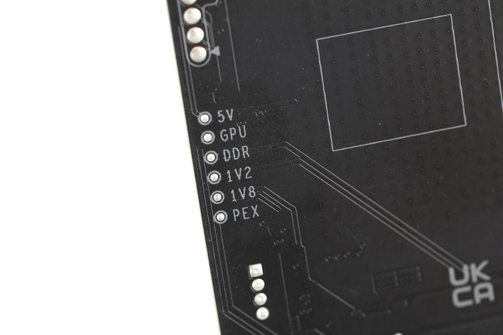

尾部仍有影驰显卡标志性的万用表电压测量点.

nekotheo: 这张图的地址在我这里怎么有星号,导致加载不了   底部散热片封边仍保持铜原色. <a href="https://static.chiphell.com/portal/202510/22/081903gqrvpptpqfnr" target="_blank">https://static.chiphell.com/portal/202510/22/081903gqrvpptpqfnr</a>**q.jpg ...
修正了~
引用 nekotheo 2025-10-22 08:49
底部散热片封边仍保持铜原色.
https://static.chiphell.com/portal/202510/22/081903gqrvpptpqfnr**q.jpg
