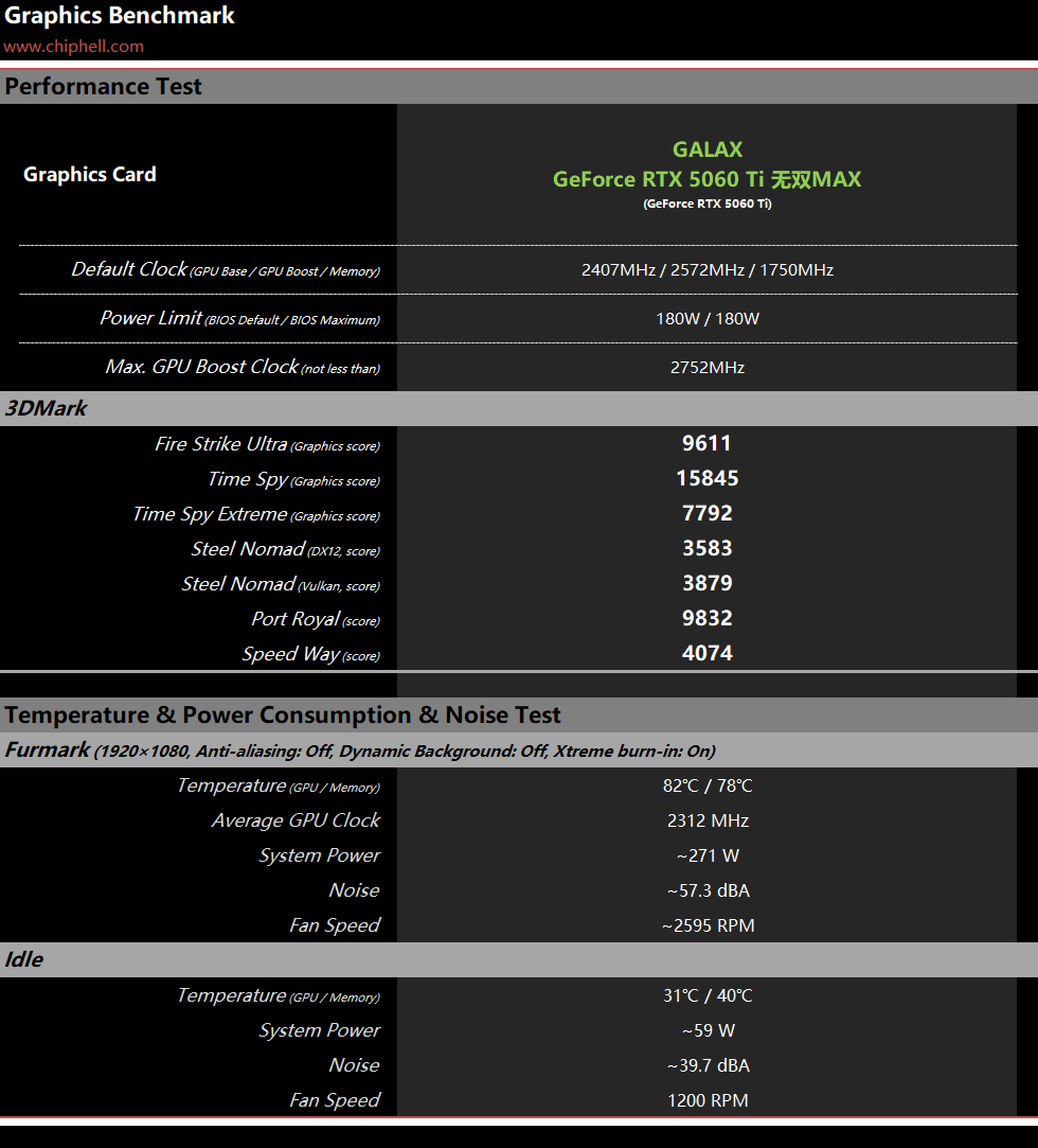

        性能测试基于本站以往显卡评测的项目与流程方式:在封箱环境下进行3DMark性能,待机与Furmark压力测试下的温度,功耗,噪声测试.为节省测试时间以及突出有效信息,3DMark性能部分仅测试Fire Strike Ultra及更高的项目的显卡分数,结果以列表成绩汇总.

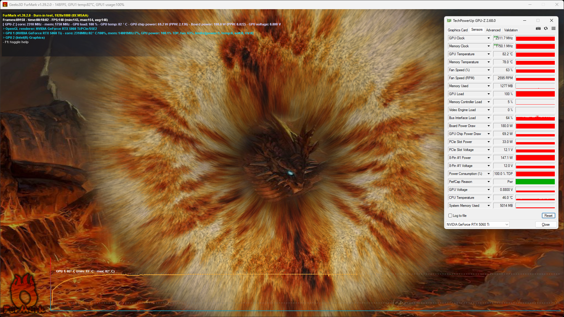

        性能方面,3DMark的显卡分数正常发挥,达到RTX 5060 Ti应有的水准.Furmark 10分钟烤机测试中,平均频率为2311.7MHz,而GPU和显存温度分别为82.2℃与78℃,此时风转转速为2595RPM.相较于前代动辄3000RPM起步的转速,这代的风扇转速策略明显要克制一些,随之带来的噪音表现也安静一些,但单风扇的形态配合保守的转速策略,就很难有较好的温度表现.待机时风扇转速降至1200RPM,噪音相对安静许多.
Furmark压力测试10分钟测试图:

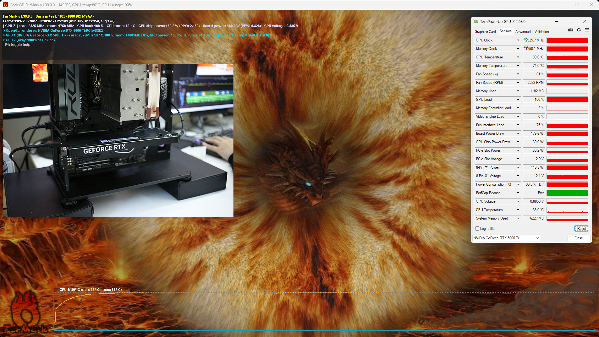

附加测试:不同摆放朝向对散热性能影响的测试.
        在开放式平台下,对比三种摆放姿态下Furmark压力测试时的GPU温度表现.测试在另行搭建的平台下进行.
标准横置方向:
GPU约80℃.显存约74℃,风扇转速约2520RPM,平均频率2325.7MHz.

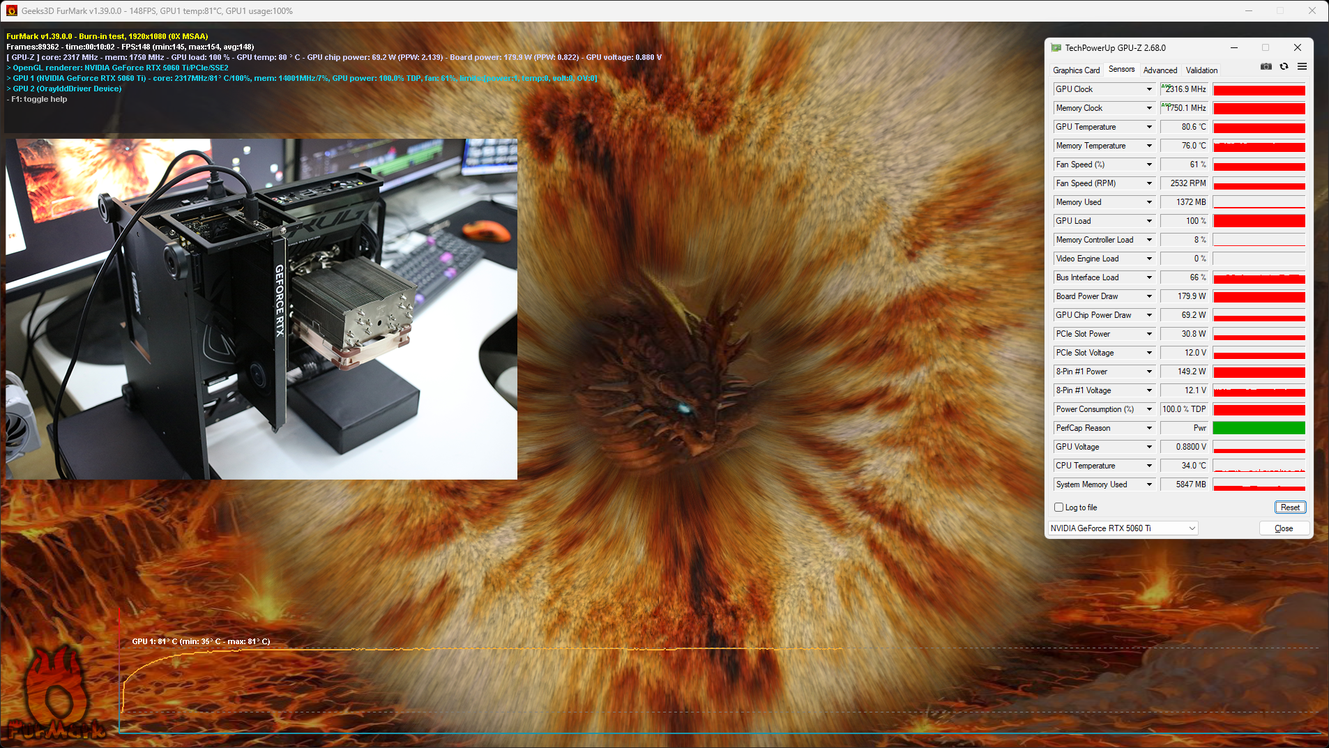

吊装(I/O口朝上)方向:
GPU约80.6℃,显存约76℃,风扇转速约2530RPM,平均频率2316.9MHz.
相比于横置时,温度和转速略有提高.

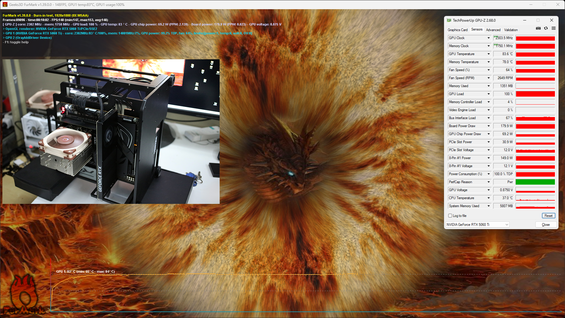

吊装(I/O口朝下)方向:
GPU约83.6℃,显存约78℃,风扇转速约2650RPM,平均频率2303.5MHz.
相比横置时温度和风扇转速都有明显升高,已开始影响使用体验.
