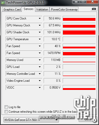

散热器效能测试如下,待机时核心温度仅为18℃,这算是相当地给力了.

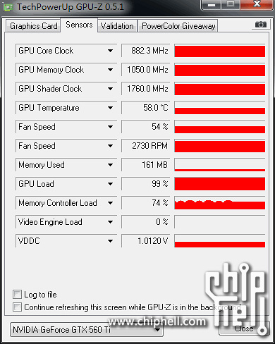

GPU满载后核心温度也仅仅只有58℃,2700转速的风扇只能算是小吵,绝对不会让人有受不了的感觉.

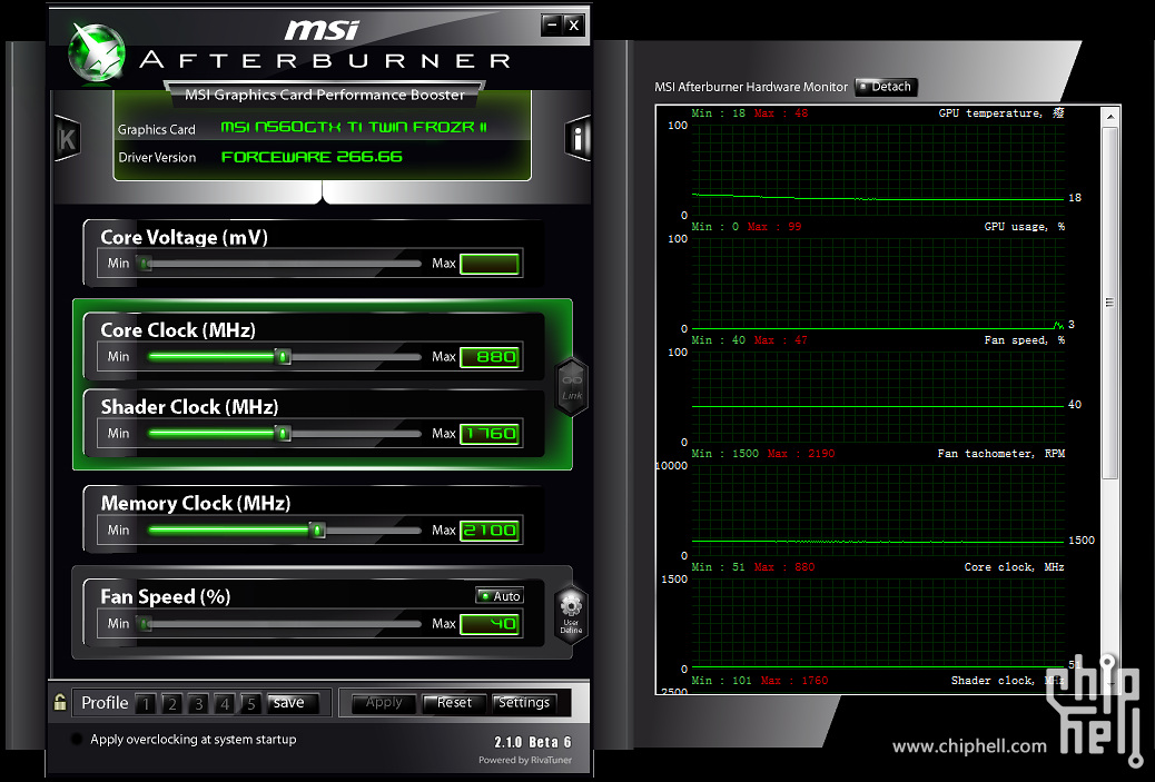

这里我要给大家介绍下MSI Afterburner超频软件,就目前所有显卡的辅助软件中,MSI Afterburner因为可以修改所有品牌的核心供电电压值而出名,同时监视系统也继承了当初第三方显卡辅助软件RivaTuner的衣钵,无论是是否超频该软件都是玩家必备的宝贝.

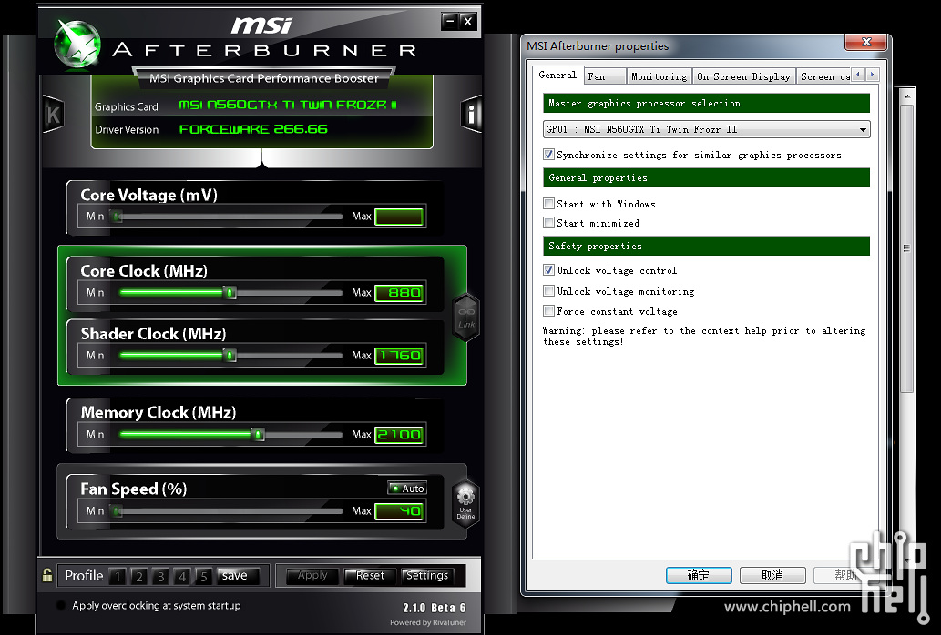

软件默认并不能让你修改电压值,我们需要进入Settings界面里在"Unlock voltage control"前面打上勾,随后重启便可以修改电压.
既然可以修改电压,那么大家可能会有因超频损坏显卡无法得到MSI三年质保的顾虑,其实MSI方面承诺玩家,只要是非认为物理损坏,超频也好加压也好都不会失去质保享受,所以,我不说了,你们都懂的.
