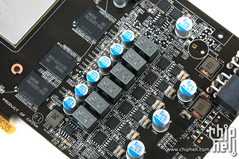

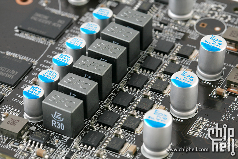

该卡核心供电为3相,之所以大家在供电部分看到6颗电感,是因为每一相供电分配了两路的电感,比起公版的四颗要少一相,多的只是电感而已,但电感并不会影响供电量.
MSI定制的SFC电感.大家真的不用太纠结这个,这年头一线厂商都在玩定制电感,一家比一家玩得绚,要是为了电感去选择购买产品的话那才叫坑你没商量

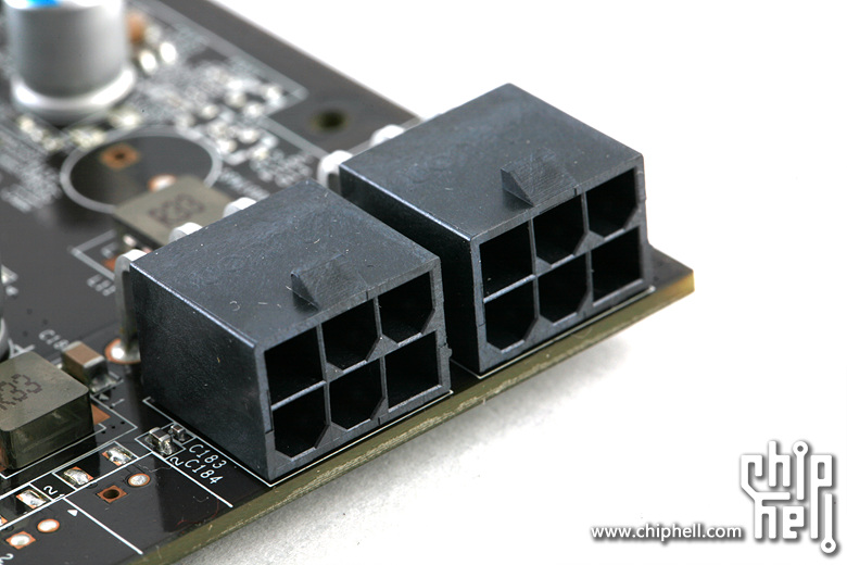

双6pin独立外接供电,没有打磨过,妥妥地~(一朝被蛇咬,十年怕井绳)

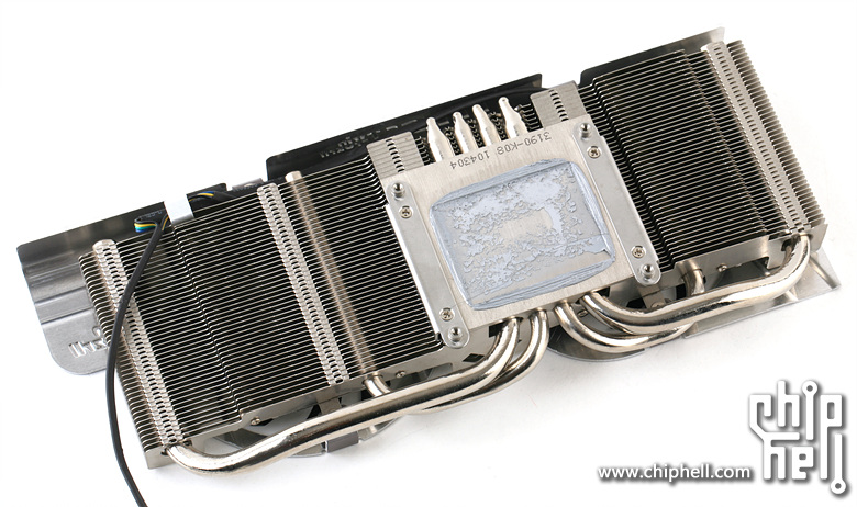

拆解后的Twin Frozr散热器.
