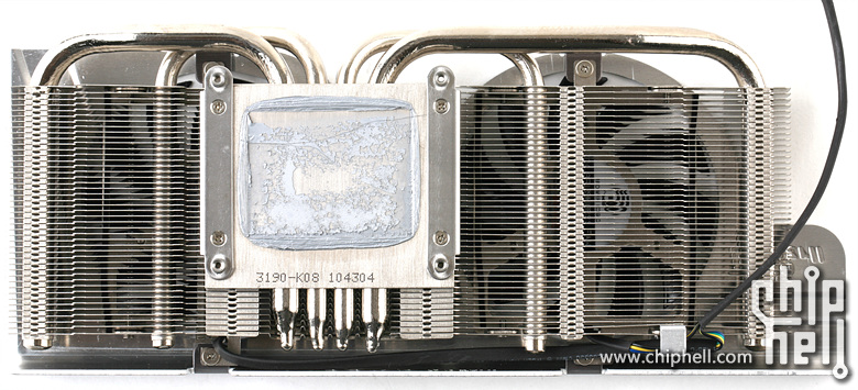

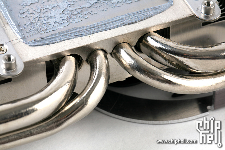

4根热管中左右两边的为8mm热管,中间两根为6mm.

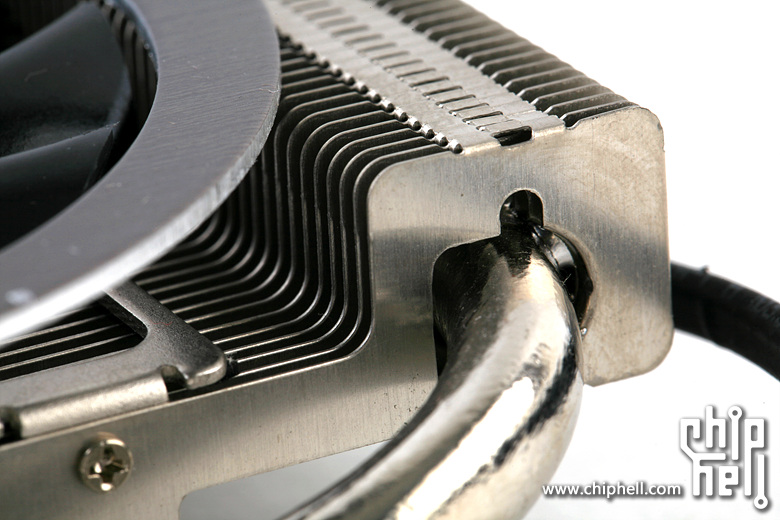

热管与鳍片之间采用了回流焊工艺,增加导热效率.
散热器的面积很大,离开核心底座远的采用8mm热管加速导热效率也符合高端散热器的设计理念.热管和散热片都经过了表面镀镍处理.

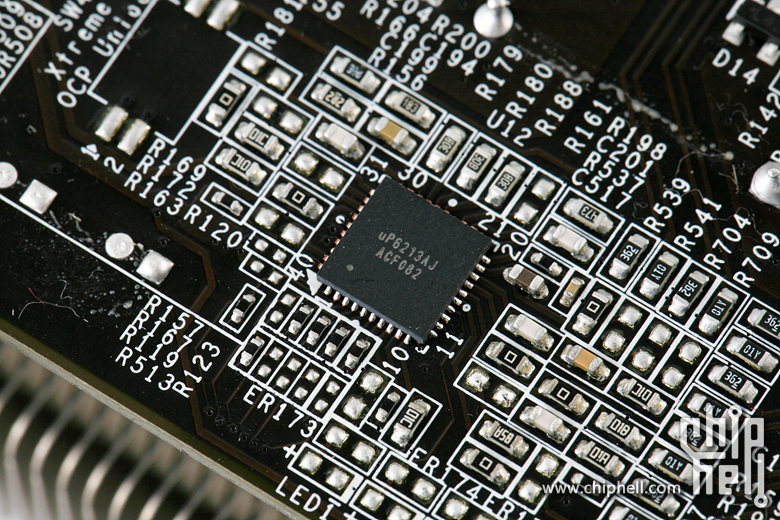

最后是PCB背部的核心电压/电流控制芯片.
