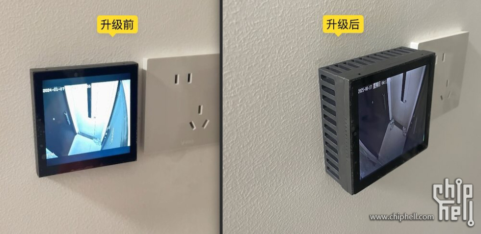

三天前,我家门内这个poe供电的4寸触摸屏86盒安卓突然死机,今天索性做个小升级,给这个86盒加了一圈垫高的散热孔,把发热导致的隐患彻底消除
那些不带散热孔的普通ap面板都能这样做个小升级,垫高之后看上去都和这个差不多,我用的垫高座圈厚度2厘米,这是我能买到最厚的86盒垫圈
即便86盒因此厚了很多,也比用插墙上的路由器美观多了
