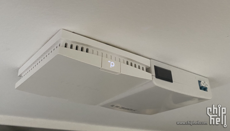

发表于 2025-8-14 01:39 | 显示全部楼层
我同意“无线路由选择比单纯的ap面板或者吸顶式ap多”这个观点,因为高性能还自带一圈散热孔的ap面板确实太少了
那些不带一圈散热孔的ap,我认为都不行,都不要用,尤其是超薄的
有些人说ac+ap方案是“谁用谁后悔”,无非就是说ap面板散热设计不行,热量散不出去,过热之后导致网速慢
我自己用tplink的xap6030,就是图片左侧的,右边是我用的万兆光纤面板,可以把多余的光纤盘在里面,也可以选择在上端或下端接出光纤
我家每个房间都有这样的一组两个面板,只有书房特殊,我书房有一个ap,三个光纤面板,还有额外的两个网线面板
如果用路由器,那就无法可想会比现在丑多少了,至于无线信号,我认为我用的这个ap没什么可挑剔的

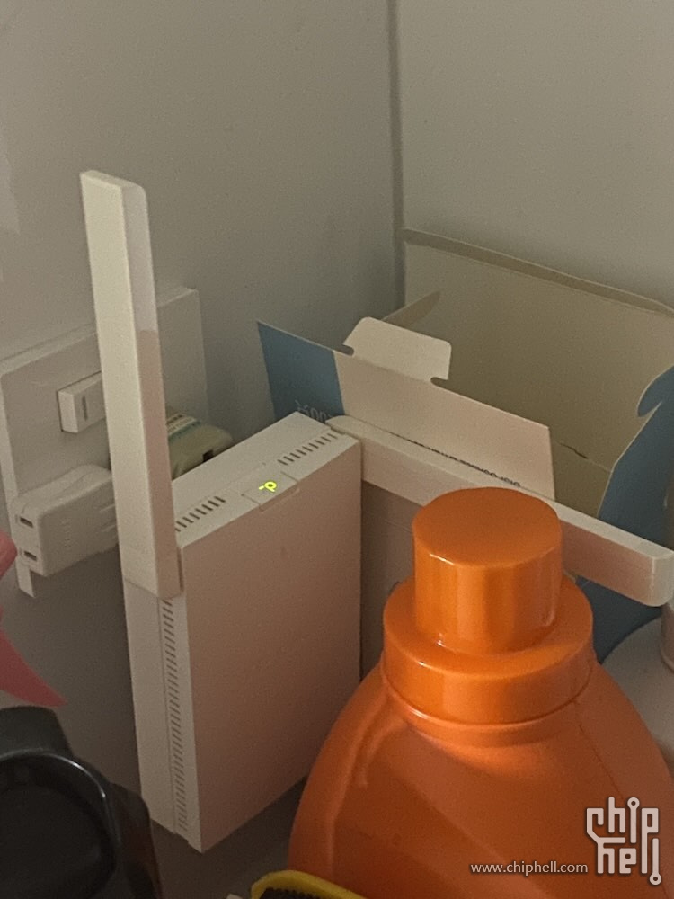

发表于 2025-8-14 02:01 | 显示全部楼层
其实我可以想象每个房间都弄一个路由器是什么样子
因为我家厨房里没给网络走线,我就给厨房里装了一个xdr3032做为客厅6030的无线中继,也就是和客厅的ap组成了无线mesh
xdr3032就是体积很小、可以直接插在墙上插座的路由器
3032的性能是不如6030的,当然这两个东西的价格差了很远,一个6030面板730元,一个3032路由器270元,但有人会认为3032比6030好看吗?

发表于 2025-8-14 07:35 来自手机 | 显示全部楼层
singlermy 发表于 2025-8-14 01:39
我同意“无线路由选择比单纯的ap面板或者吸顶式ap多”这个观点,因为高性能还自带一圈散热孔的ap面板确实太 ...
POE的AP还要加光纤接口啊,这是双备份吗?
发表于 2025-8-14 07:57 | 显示全部楼层
poe的ap速率顶多是2.5g,光纤用来跑万兆
我的客厅做成了一个私人小影棚,我通过局域网的万兆光纤实现在客厅拍摄的同时,由书房的主力机同时做抠图换背景加美颜后推流直播出去
如果我在客厅或卧室用电视玩pc游戏,也通过成对儿的光纤光端机把书房主力机的视频音频和usb信号都连过来,达到4k60p画面没有任何问题,手柄键鼠也能用,这比在墙里走hdmi线或dp线强多了,局域网的万兆光纤是像我这样玩的
