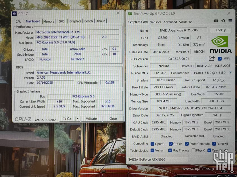

看看我的帖子,我前一阵被折腾疯了,最后觉着应该是主板的问题

https://www.chiphell.com/forum.p ... 06&pid=57811968
bios把显卡槽的gen5指定为gen4就解决了?我显卡槽插的是4.0x16的M.2扩展卡,按理说也没走gen5
我最早是华硕Z890吹雪,其实用着还行,使用几个月下来遇到过1-2次蓝屏,没当回事,后来不是说主板快拆吃显卡么,官方上门换了一块改良全新的,在拆装过程中,不小心把U摔个角,当时没继续装,低价出了入了一块全新的,新U到到了连同新主板一起安装好了,至此噩梦就开始了,BIOS默认,各种蓝,各种不同的代码变花样的蓝,有时候一小时蓝1-2次,有时候半天不蓝,以为好了,第二天又开始继续蓝,重新装系统win10 win11 23H2 24H2(原版镜像)全都不行,内存单根也不行,PCIE5改4也不行,加SA电压也不行,最后265K CPU返厂换新,芝奇48G8000C40返回台湾换新,华硕吹雪卖了买了一块微星的刀锋ti,系统M2由三星980pro 512换成了海力士P41 1T,重新装系统,现在一个多月了,一次蓝屏都没见过,从486DX 就开始DIY装机,第一次遇到

但是你说PCI5改成4就解决了,我后换的这个Z890也是微星,就用在5,也没遇到蓝屏,所以我觉着问题根源不在这里
