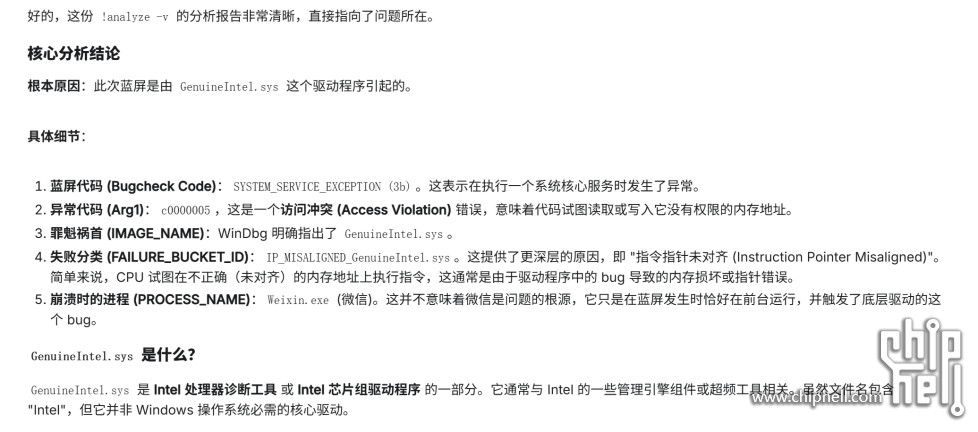

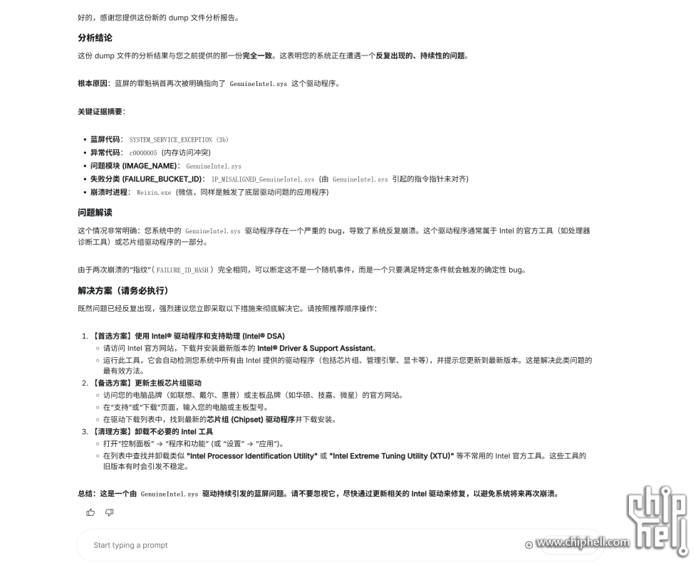

两次dump文件扔给gemini分析,问题都指向 GenuineIntel.sys、IP_MISALIGNED_GenuineIntel.sys
gemini分析了和 weixin.exe 进程关系不大
用Intel驱动助理检查过,Intel驱动安装齐全,版本都是最新的,CPU温度高的时候70多度这样吧,内存温度平时没观察,刚看了眼目前闲时SPD Hub温度40.5,感觉和CPU内存散热关系不大,内存试过不开XMP5600和开XMP6000,都有过黑屏。(补充:CPU无超频,内存完整性功能已关闭)
