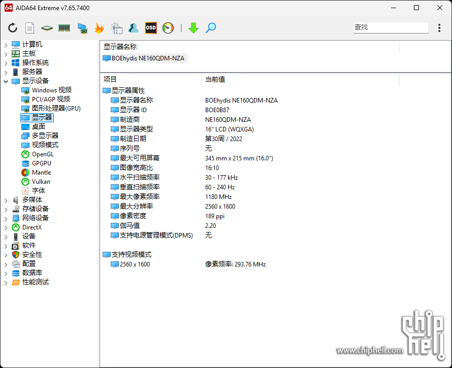

屏幕面板来自于BOE京东方的IPS屏幕,尺寸为16英寸.分辨率为QHD(2560x1600),最大刷新率支持240Hz,不支持HDR模式.

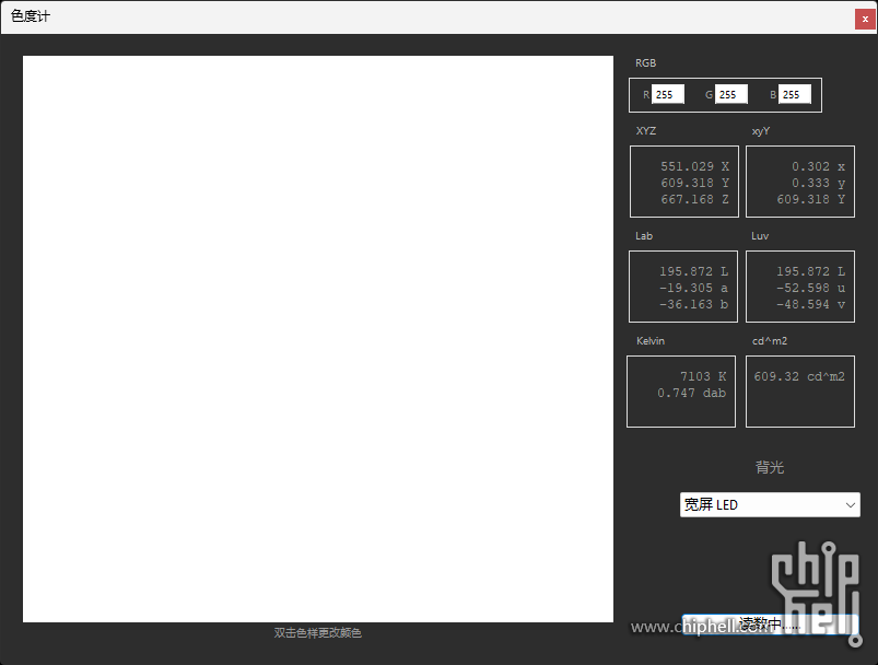

屏幕在SDR模式下最大亮度实测为609.32cd/㎡左右,此时色温为7103K.
最接近120cd/㎡下的色温为6883K.

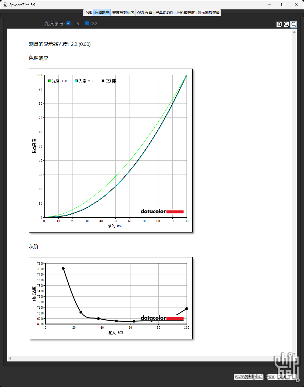

色调响应方面,测量值要尽量和"光度2.2"曲线保持一致为佳,实测之下与标准曲线基本一致.
灰阶的表现在20%到100%的亮度区间内表现非常稳定,没有明显波动.

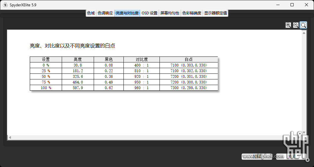

对比度最高为960:1.

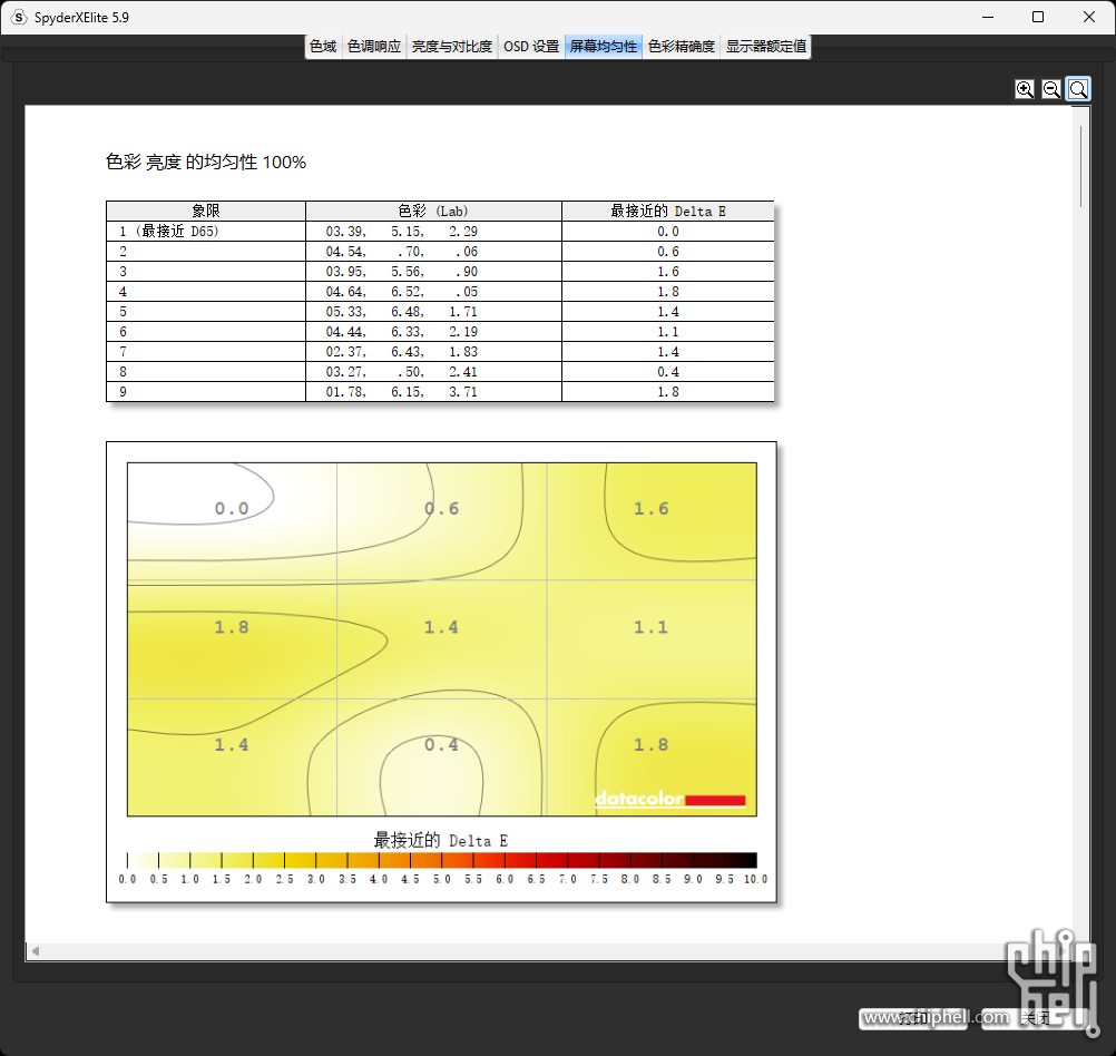

色彩均匀分布如下图所示.

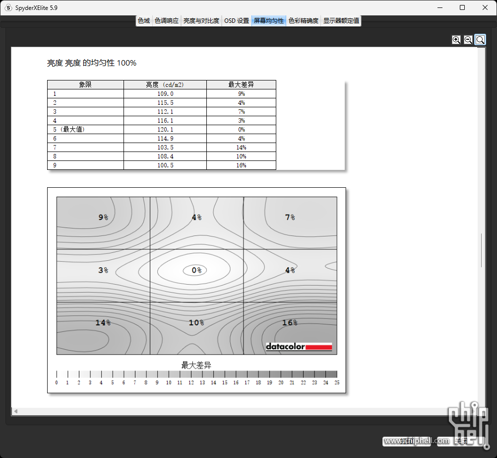

亮度均匀性分布,屏幕整体逐步往左下和右下部偏暗,最大偏差出现在右下侧,偏差值为16%.

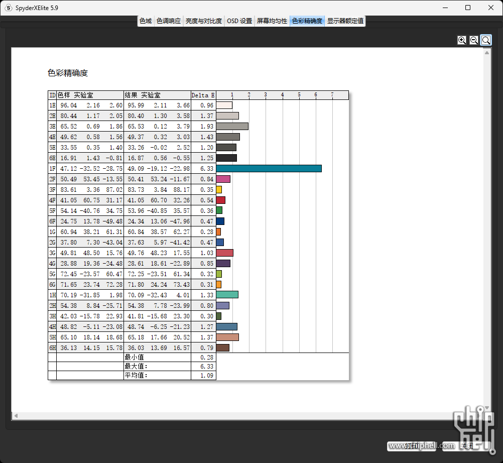

色彩精确度,整体表现发挥较差,最大偏差出现在青蓝色,平均偏差值在1.09.

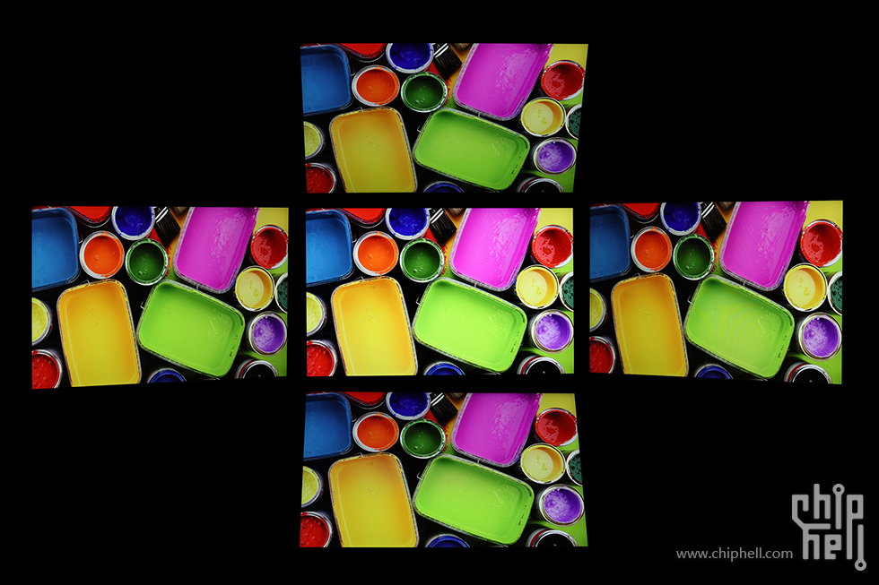

屏幕可视角度表现良好,四个侧向视角在色彩均没有明显变化,在亮度上会降低.

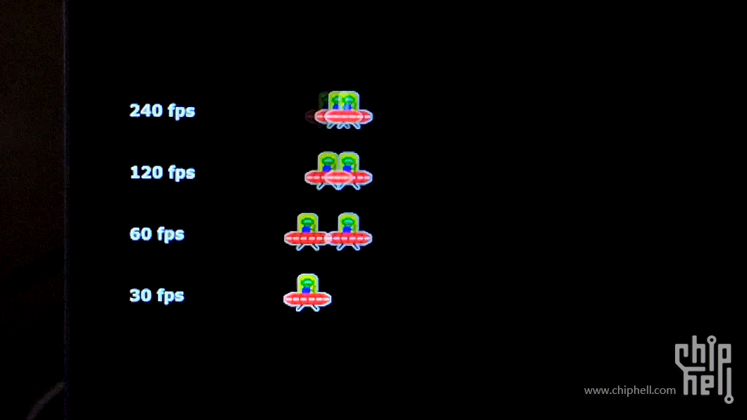

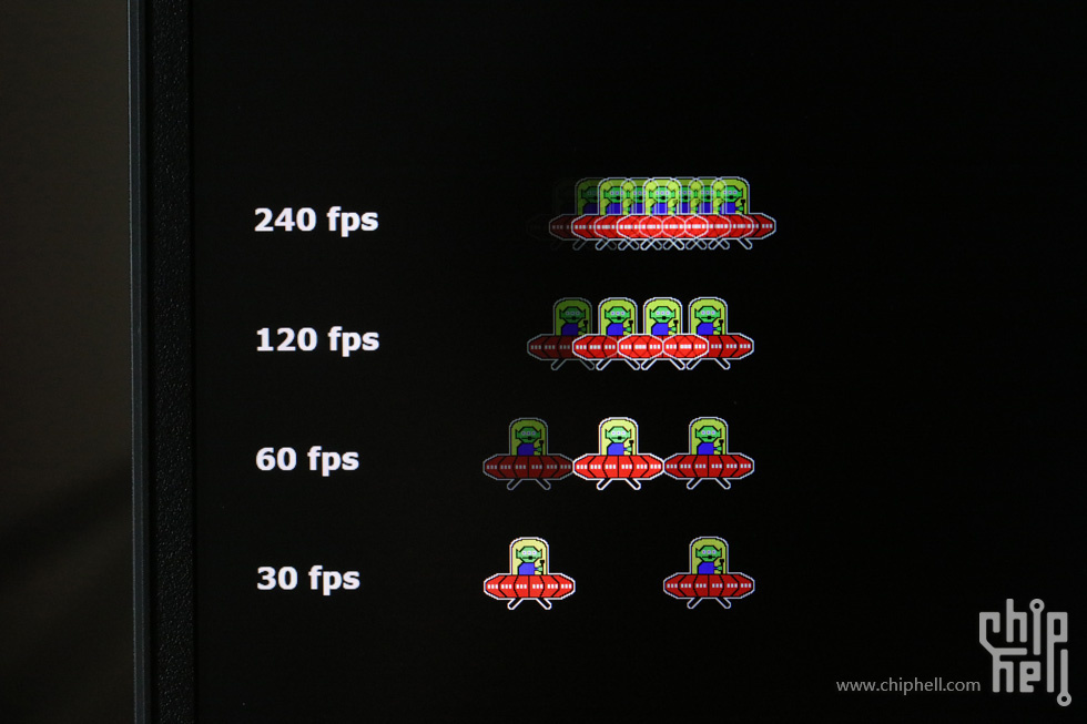

刷新率测试:
进入刷新率测试网页并进行相关设置(Chrome浏览器):
Count Of UFOs:视情况设置
Background:None
Speed:3840 Pixels Per Second
测试方法:
刷新率测试分为静态的照片部分以及动态的GIF部分.相机部分主要看的是帧与帧之间飞碟的数量区别和间隔.GIF则是动态的刷新率对比,主要看的是顺滑程度,越高的刷新率可以提供越流畅的视觉观感.
1.相机设置为1/30快门进行拍摄,并选择效果最清晰直观的照片作为测试结果.
2.使用1920fps超高速拍摄,可以看到240Hz的顺滑程度对于普通游戏玩家皆以足够.

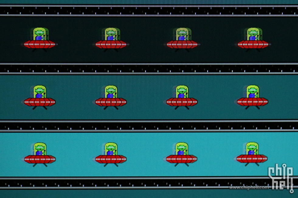

响应与拖影表现:
(屏幕设定速度每秒1440像素,间距16,相机快门速度1/640)
两个色块存在明显的拖尾重叠现象区间,但整体轮廓基本清晰,对于日常普通使用以及游戏来说基本不构成视觉残留问题.
(屏幕设定速度每秒1440像素,间隔160像素,相机快门速度1/640)
与追逐测试的表现一致,存在一定的多重拖影现象,但较为轻微并不妨碍日常娱乐的观感.
