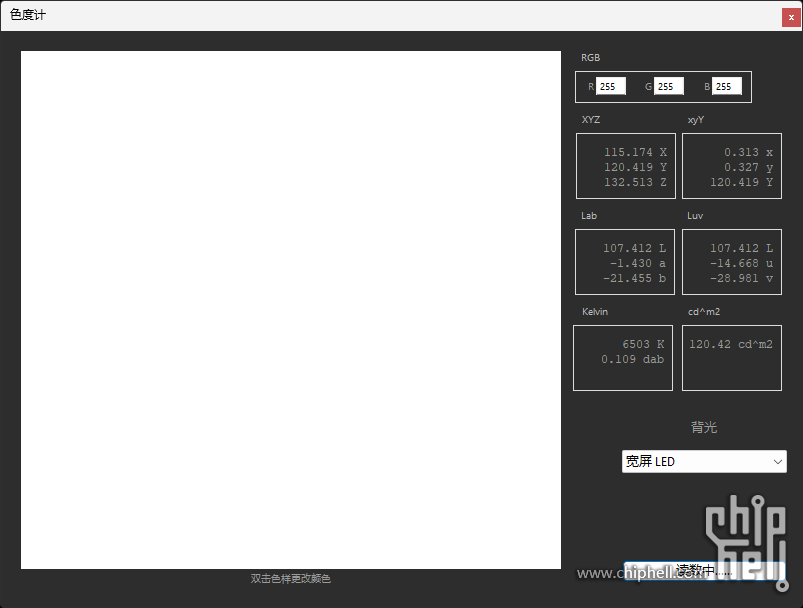

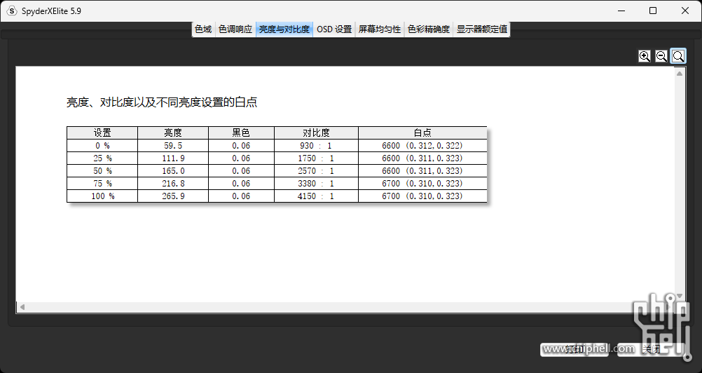

性能测试使用的是SpyderX Elite色温设定为6500K,亮度设定为120cd/㎡(偏差不超过±5),光度为2.2.
该机型的屏幕为WOLED面板.
出厂状态下显示器亮度为123.26 cd/㎡,色温6478K (非黑屏).
最接近120cd/㎡下色温为6503K,此时显示器亮度设定在26% (非黑屏).
最大亮度测试(非测试区域为黑屏):
由于OLED特殊的APL防烧屏机制,因此会根据白色/亮色的显示比例自动调节显示亮度,具体原理可以翻看以往的OLED显示器评测,这里就不再重复赘述.

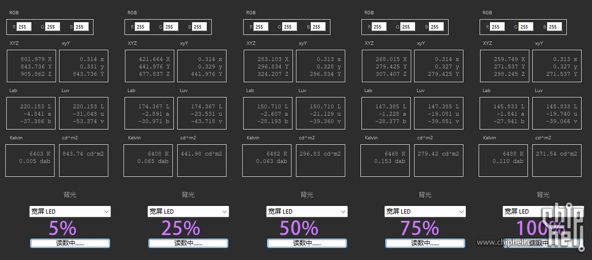

SDR模式下,测得:
5%时最大亮度为443.50cd/㎡,色温为6433K.
25%时最大亮度为342.56cd/㎡,色温为6484K.
50%时最大亮度为289.85cd/㎡,色温为6473K.
75%时最大亮度为270.64cd/㎡,色温为6483K.
100%时最大亮度为265.41cd/㎡,色温为6494K.
HDR模式下,测得:
5%时最大亮度为843.74cd/㎡,色温为6403K.
25%时最大亮度为441.98cd/㎡,色温为6408K.
50%时最大亮度为296.83cd/㎡,色温为6482K.
75%时最大亮度为279.42cd/㎡,色温为6468K.
100%时最大亮度为271.54cd/㎡,色温为6488K.

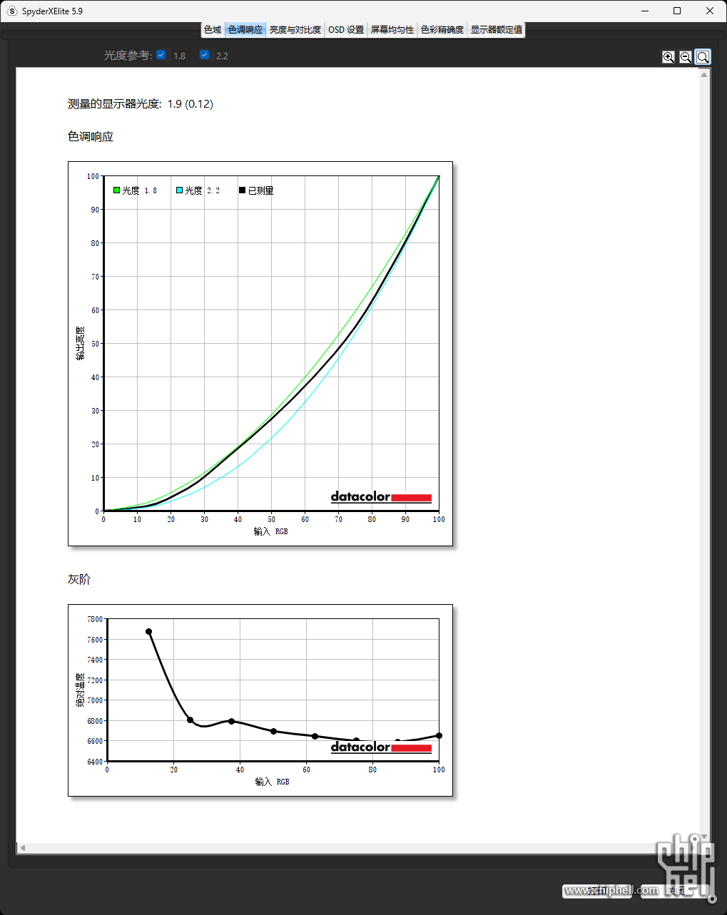

色调响应方面表现相比标准的2.2曲线有一些偏差,而灰阶表现在20%-100%的区间里较为稳定.

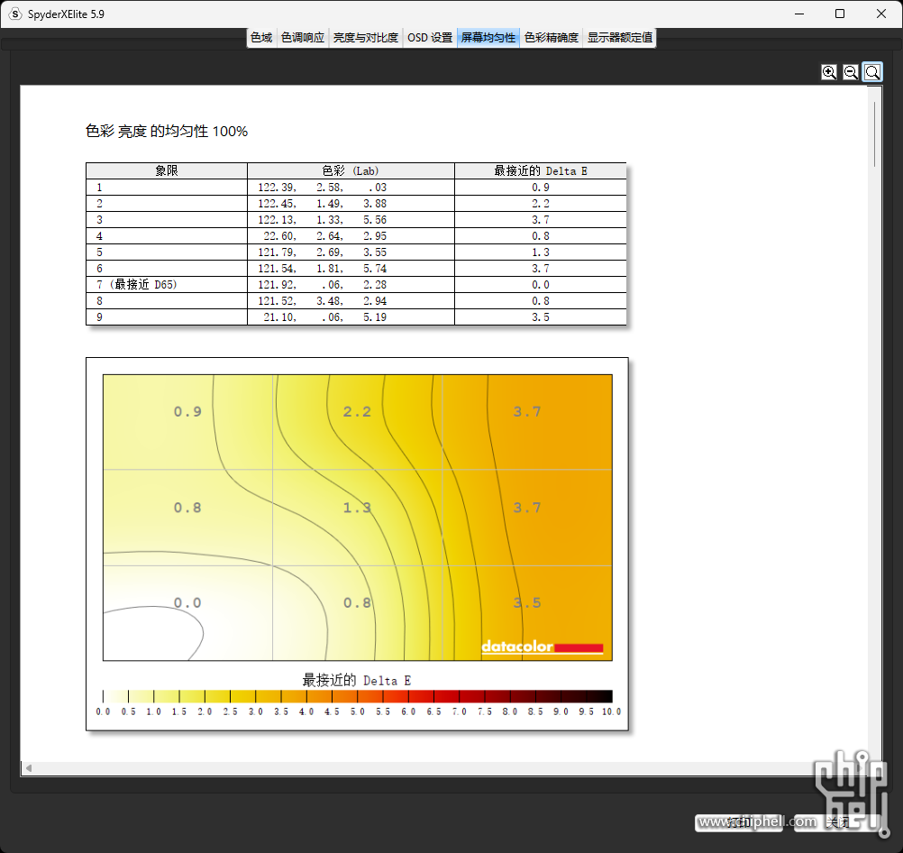

色彩均匀性表现如下.

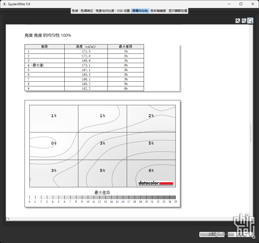

亮度均匀度整体上一般,最大偏差为6%.

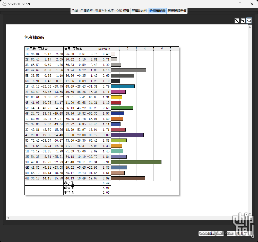

色彩精确度表现一般,最大值为5.91,平均值为2.05.

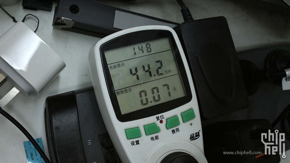

出厂设置下的使用功耗为44.2 W(Win11默认亮色桌面).

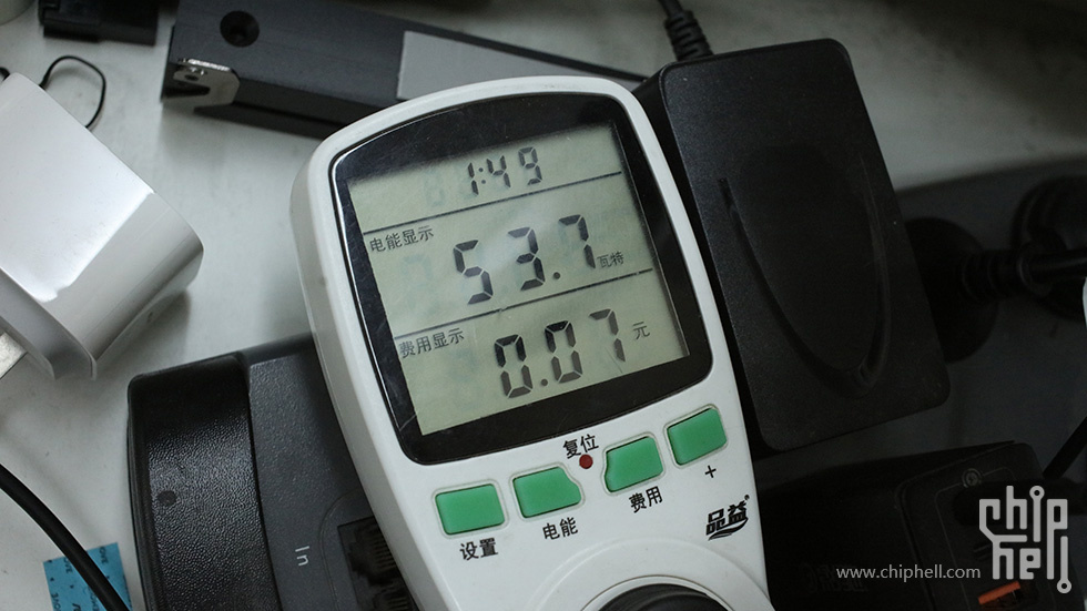

最大亮度下的使用功耗为53.7 W(Win11默认亮色桌面).

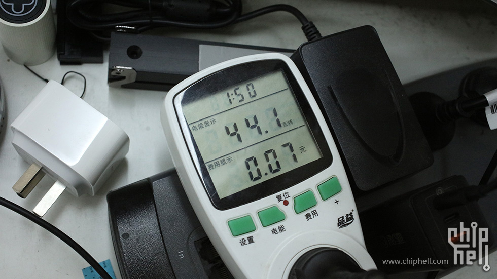

最接近120cd/㎡亮度下的使用功耗为44.1 W(Win11默认亮色桌面).

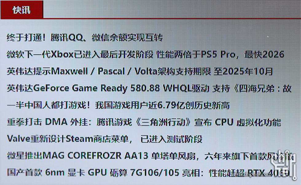

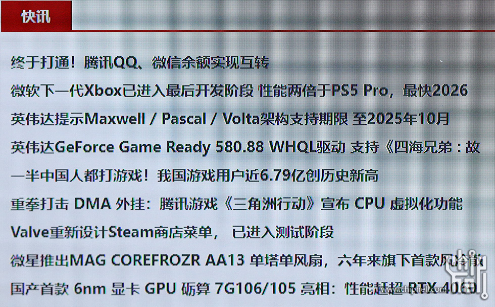

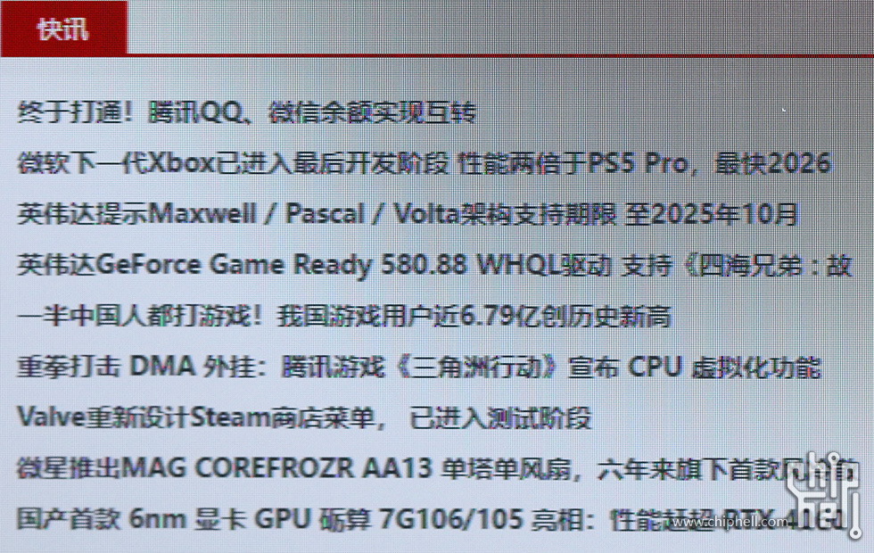

由于OLED面板采用了非常规像素排列方式,因此相比传统排列的IPS屏幕,在针对文本显示时,实际的效果可能容易产生彩边或是发虚的情况,而每位用户对于其接受程度并不一致,因此在OSD菜单中提供了11档(0%-100%)的清晰度调节可供选择(也可简单的理解为锐度调节).原厂为50%档位.
0%档位,画面过于发虚,基本不适合正常场景使用.
20%档位,略微清晰一些,但还是不适合正常使用.
50%档位,原厂默认档位,字体整体非常清晰,在个别边缘略有发虚,但完全可以看清字体轮廓,并且基本没有彩边效应,一般来说推荐在默认档位使用最为合适.
80%档位,过于锐利,彩边也已经明显.
100%档位,非常锐利且彩边非常明显,基本不适合正常场景使用.

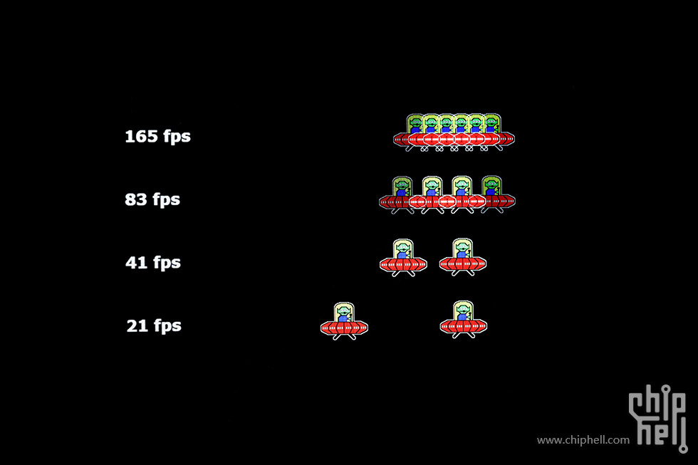

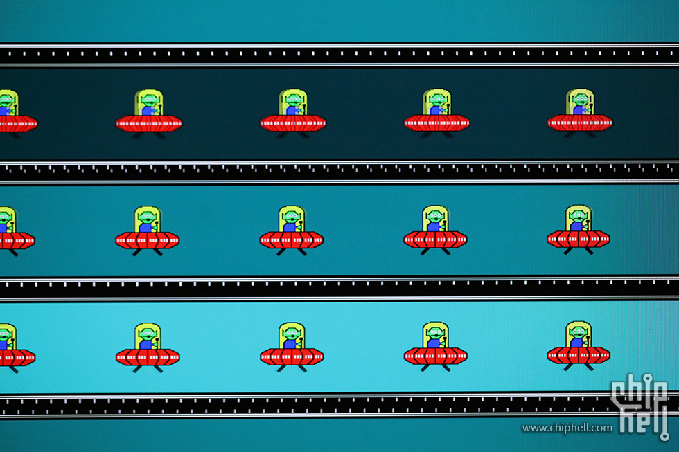

4K 165Hz刷新率/响应与鬼影测试
刷新率测试
进入刷新率测试网页并进行相关设置(Chrome浏览器):
Count Of UFOs:视情况设置
Background:None
Speed:3840 Pixels Per Second
测试方法:
刷新率测试分为静态的照片部分以及动态的GIF部分.相机部分主要看的是帧与帧之间飞碟的数量区别和间隔.GIF则是动态的刷新率对比,主要看的是顺滑程度,越高的刷新率可以提供越流畅的视觉观感.
今后不同的显示器可以左右对比来看.
1.相机设置为1/30快门进行拍摄,并选择效果最清晰直观的照片作为测试结果.
2.使用1920fps高速拍摄,可以看到165Hz对于普通玩家来说已经足以提供流畅游戏的需求了.

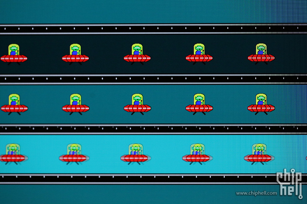

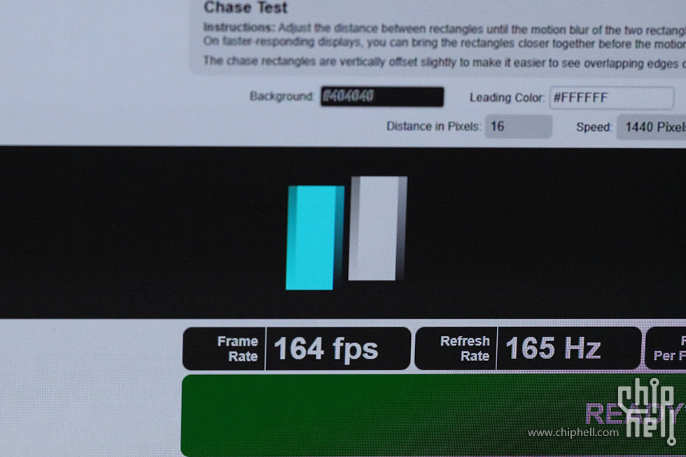

响应与鬼影表现:
(屏幕设定速度每秒1440像素,间距16,相机快门速度1/640)
该款显示器的WOLED面板为极快的0.03ms响应速度,但受限于刷新率,可以看到两个方块虽然没有重叠,但拖影现象较为明显.
(屏幕设定速度每秒1440像素,间隔160像素,相机快门速度1/640)
同样基于该WOLED面板极快的响应速度,飞碟两端有轻微的鬼影以及拖影迹象.

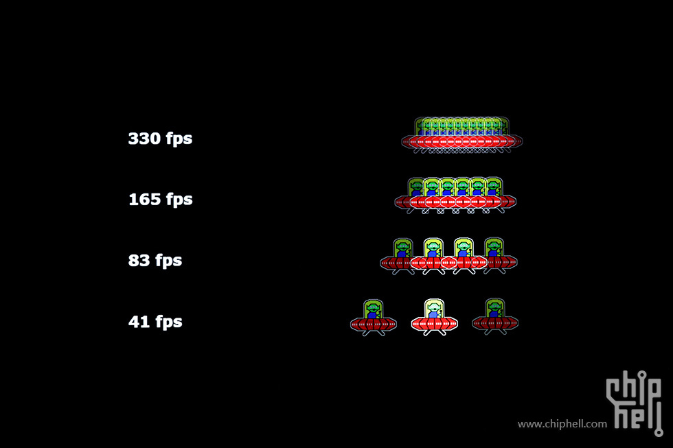

1080P 330Hz刷新率/响应与鬼影测试
刷新率测试
Count Of UFOs:视情况设置
Background:None
测试方法:
今后不同的显示器可以左右对比来看.
2.使用1920fps高速拍摄,可以看到330Hz所提供的非常顺滑.
响应与鬼影表现:
该款显示器的WOLED面板为极快的0.03ms响应速度,可以看到两个方块完全没有重叠,仅有轻微的拖影现象.
同样基于该WOLED面板极快的响应速度,飞碟两端仅有轻微的鬼影以及拖影迹象.
