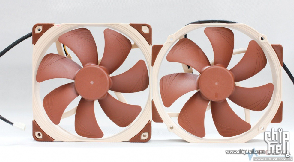

发表于 2021-8-8 14:33 来自手机 | 显示全部楼层
daviddd 发表于 2021-8-7 07:51
实测转速图片已更新
请教个事,猫头鹰A14和A15真的有明显区别吗,我看见PCEVA测出来同转差2dB噪音,外框和四根架子形状不一样能引起这么大差异吗
 楼主| 发表于 2021-8-13 13:34 | 显示全部楼层
NJM2068 发表于 2021-8-8 14:33
请教个事,猫头鹰A14和A15真的有明显区别吗,我看见PCEVA测出来同转差2dB噪音,外框和四根架子形状不一样 ...
都有两把,都是PWM,吹U14这两个确实是A15稍稍安静些,仅通风用还是A14好点,固定兼容性好。要说是差2dB应该是没有的
单说这个噪声测试,文章中已经说了不严谨了,就没法追究这2dB的差距了。
不过这样的测试方法还兼顾了共振和固定方式的影响,也不错嘞。
