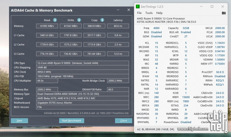

楼主: psone
[内存] 华硕B550M -PLUS(WIFI)内存超频~作业

发表于 2021-12-8 23:55 | 显示全部楼层
大哥,照着改了一遍,延迟很高,怎么调能下来点?目前还是60多- -
 楼主| 发表于 2021-12-9 10:15 | 显示全部楼层
ZenTimings截个图看下

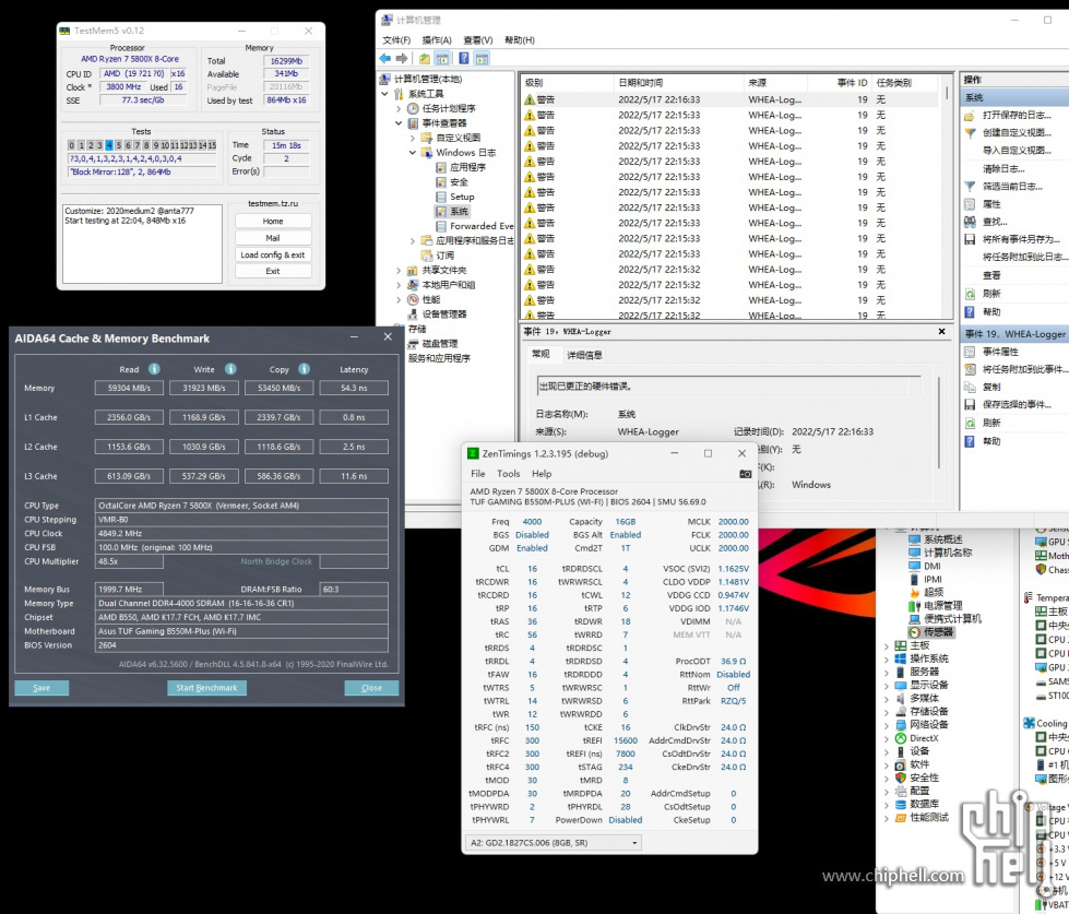

发表于 2021-12-9 20:23 | 显示全部楼层
psone 发表于 2021-12-9 17:51
电脑的事情还是论坛里说吧,这里是自由的
看看图能不能看到
ZENTIMING
ZENTIMING
发表于 2021-12-9 20:33 | 显示全部楼层
我也是延迟很高从xmp3600到4000延迟不带变的,怎么调都60+
 楼主| 发表于 2021-12-9 23:58 | 显示全部楼层
taoran316 发表于 2021-12-9 06:23
看看图能不能看到
是BDIE吗?是的话TRFC改成全285,CLKDRVSTR那四项改为全20,SOC电压不用加那么高的,一般FCLK1900默认就行,下面那几组电压都默认吧,主频改为PBO,看下延迟多少。
还有BIOS版 本,新版 本延迟高了很多,我的FCLK1966也来到了55NS
 楼主| 发表于 2021-12-10 00:00 | 显示全部楼层
BIOS新版提高了很多延迟
发表于 2022-5-17 22:29 | 显示全部楼层
你好 大佬,照抄您作业,之前FclK上2000就黑,现在可以了,非常感谢,内存是扎达克B Die 照你的作业也可以4000不报错了,现在有几个问题,咨询下,为啥我的是1999.7没上2000,是CPU没超频吗 时钟显示4849.2MHZ, 还有个问题,系统了一堆19警告,是不是意味着要降回1900才稳定?
 楼主| 发表于 2022-5-18 12:26 | 显示全部楼层
cyvivi 发表于 2022-5-17 08:29
你好 大佬,照抄您作业,之前FclK上2000就黑,现在可以了,非常感谢,内存是扎达克B Die 照你的作业也可以4 ...
建议用HWiNFO64 打开后拉到最底下有个WHEA19统计,对于58X的B0进步通常1900FCLK稳,最好找到不出WHEA19的FCLK频率,这样出错概率会降低,当FCLK不稳时性能同步也是下降的,最明显的是游戏最低帧明显过低.
