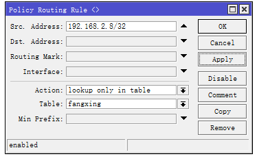

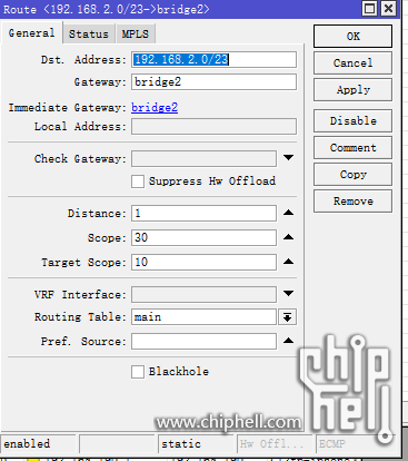

图1是ospf自动加进来的路由
图2是rule添加了一个新的规则,加完以后,所有进入op地址都出不去了
发表于 2022-6-17 11:13 | 显示全部楼层
guitengyue 发表于 2022-6-17 11:01
图1是ospf自动加进来的路由
图2是rule添加了一个新的规则,加完以后,所有进入op地址都出不去了 ...
可能还需要把lan的地址也加到新table里吧,要不从op回来的数据也从def route走出去了

我说错了,刚刚那样设置,是所有的网页都打不开,包括国内的地址,但是我远程连的倒是没断,我起初以为国内的线路没问题
发表于 2022-6-17 14:09 | 显示全部楼层
guitengyue 发表于 2022-6-17 11:17
没理解这句话,这个lan是ros的lan地址?再加一条规则还是什么意思
就是说要给192.168.1.x?这个路由项加到新table里,要不2.x的数据无法转发给1.x

 楼主| 发表于 2022-6-17 15:20 | 显示全部楼层
liwangli 发表于 2022-6-17 14:09
就是说要给192.168.1.x?这个路由项加到新table里,要不2.x的数据无法转发给1.x ...
那这条要怎么加?是再弄个rule的规则吗?
上次那个ip分流也是你帮我解决问题的,ros的ip有两个,192.168.1.1和192.168.2.1,之间有一个路由

192.168.1.0的路由加到新的table里吧,试,另外注意另开fasttrack
是这样吗?远程回去的,这条不敢加,晚上回家操作
那个fasttrack回头再开

那个fasttrack回头再开
打错了,是别开fasttrack
对,不要远程搞玩意,本地搞不行还可又用winbox救回来
