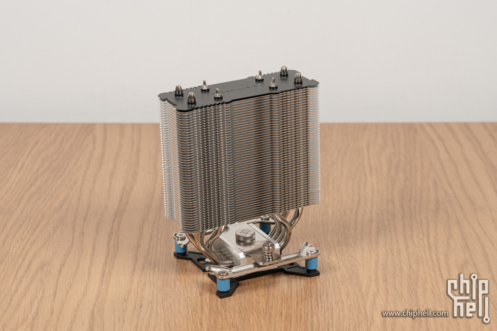

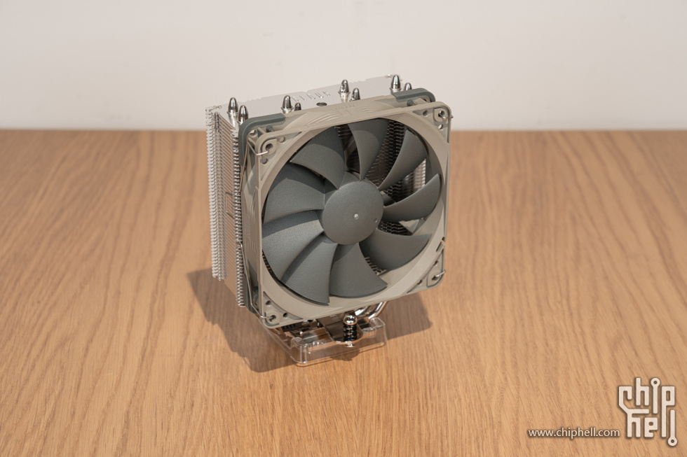

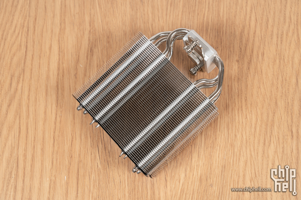

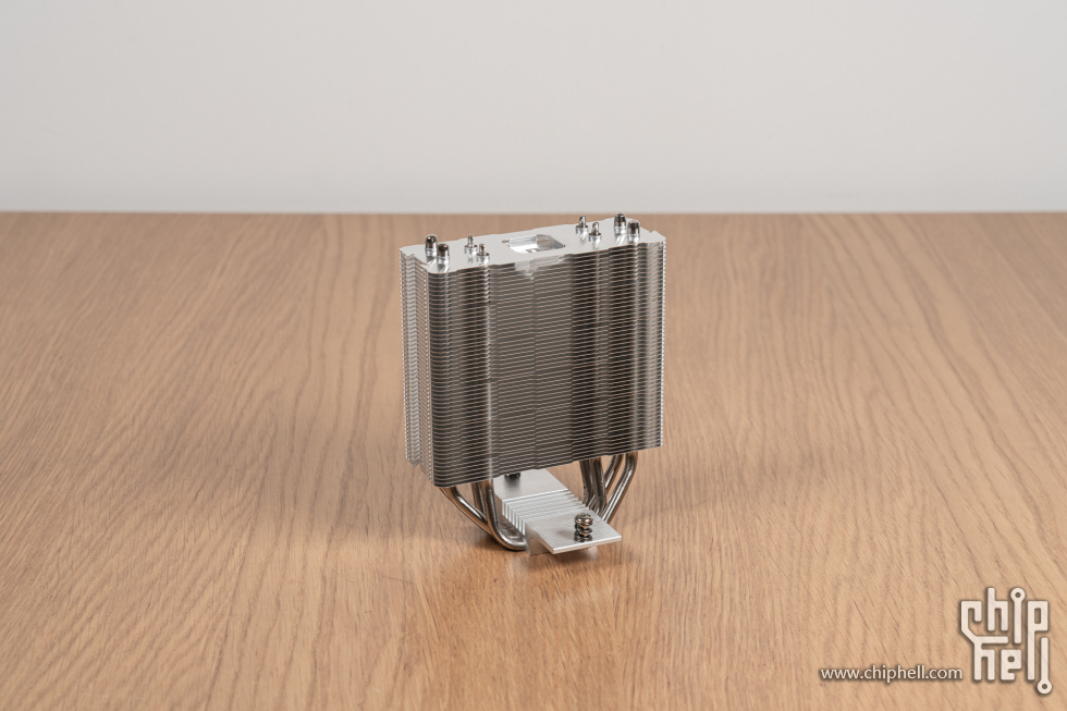

第一位开箱的选手是猫头鹰NH-U12S Redux,说实话去年看到猫头鹰说会出这个规格产品的时候我第一反应是惊讶,难不成猫头鹰也要加入百元四热管单塔的内卷大战?实际上市只有我发现猫头鹰果然还是猫头鹰,是我想多了(笑,这个后面再聊。
拿出本体,跟U12S几乎就是一个模子脱出来的,鳍片形状,规格没有任何区别。
顶盖,在最顶上一面设计了一个镀镍的顶盖,通过螺丝与下面的鳍片相连,取消了U12S最中间的一根热管,热管与鳍片的链接方式也从回流焊变成了穿fin,毕竟是低成本产品线嘛,可以理解。

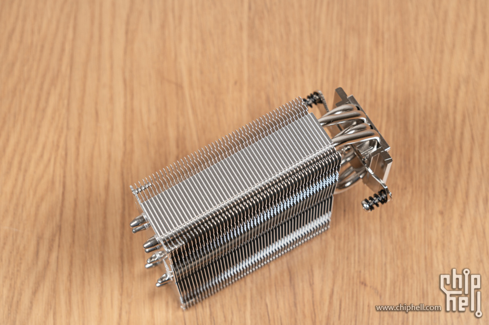

散热器侧面为折fin固定,穿fin+折fin的组合,没有扣fin的话,还是有松动的风险。
鳍片数量和密度与U12S相同。

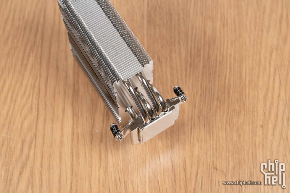

四根6mm热管。
内侧的两根热管弯折幅度比较大。
出厂预涂了硅脂。
抹去之后发现底座工艺与其他猫头鹰产品一致,看铣纹能看出没有做凸底处理。
标配一把NF-F12 Redux风扇,减震脚垫只标配了一面,这...没事,低成本产品嘛可以理解,节省一点。
这把风扇使用了第一代SSO轴承,标称转速1700rpm。
附件都装在这个盒子里。
打印物有三个,两份说明书,还有一个不知所谓的...便利贴?
扣具一览,U12S Redux发布的时候还没有1700平台,这会儿我买的时候猫头鹰看起来也没给这个产品做1700平台的升级,只能自己买扣具咯。
为了能正常进行测试,专门购入一套NM-il7xx-MP78扣具,专门为1700平台设计,能兼容U12S,U12A等等一众产品,当然也包括今天要测试的U12S Redux。
组一下扣具。
散热器装上扣具看看,不注意真会以为是U12S。
扣具上机。
风扇装上散热器,来几张定妆照。
散热器上机。

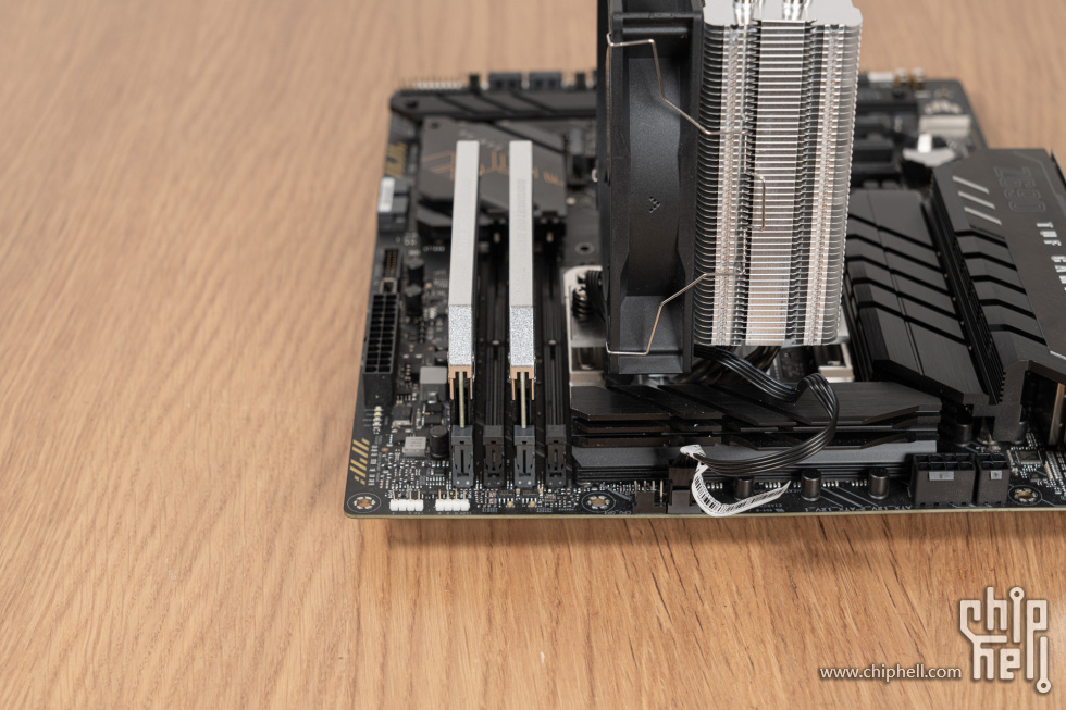

兼容性测试,一般双通道的装法,没问题。
最内侧的内存位置?略微有点顶到,大致来看没问题。

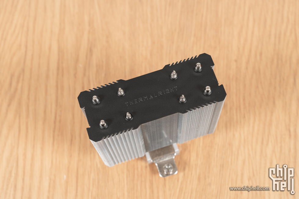

最上面一层为顶盖,黑色喷漆处理过,有利民英文名的阳刻。

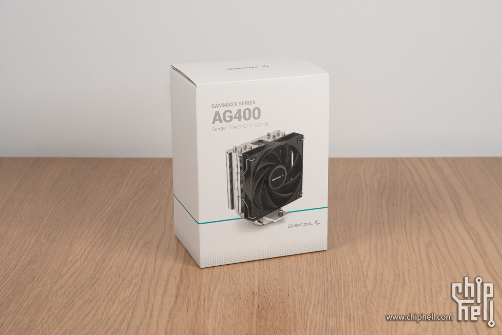

今天开箱的第三位选手,九州风神玄冰400V5,产品编号是AG400。白+绿的包装风格和大霜塔V5一致,看着还挺清新的,肯定不如冰立方620和400那套牛皮纸包装看起来高级就是咯。
拿出散热器本体,跟前代玄冰400在造型上的改变还是挺大的。

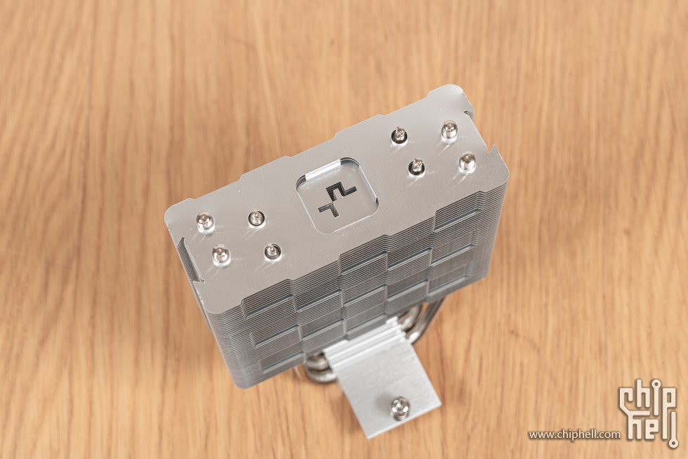

顶盖设计与大霜塔V5相似,上面两片鳍片做了镂空处理,漏出下面鳍片上的九州Logo,不同的是玄冰400V5上这个坑四周做了折fin处理,且下面的Logo是通过鳍片镂空实现的,不像是大霜塔V5,是喷上去的。
散热器侧面的固定工艺是折fin+扣fin,强度上看这么弄最有保障。
鳍片密度正常。
测过来看鳍片设计,跟大霜塔V5相同,不多赘述了。

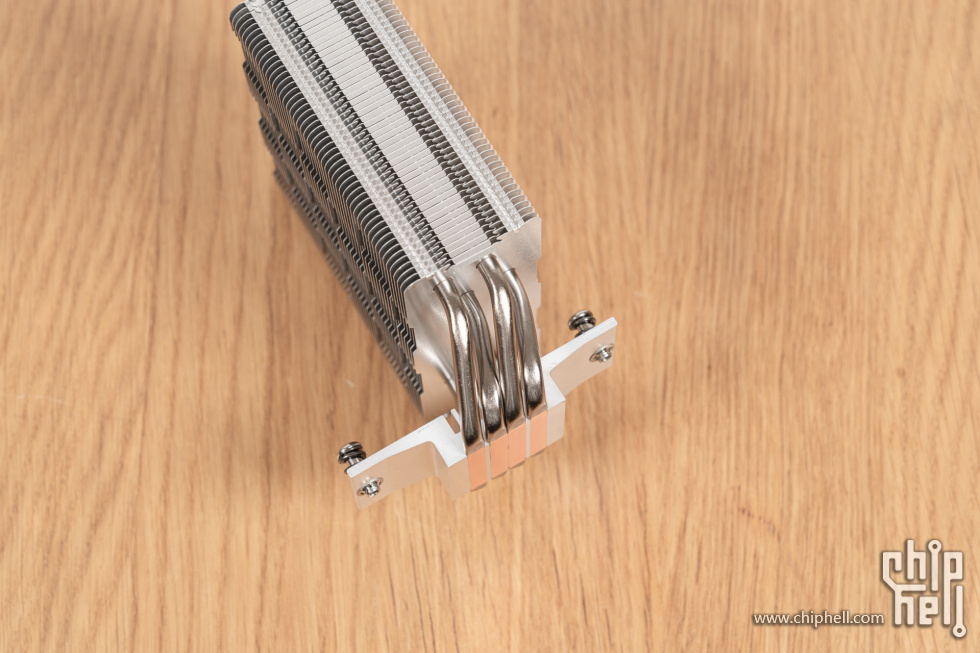

四根6mm热管,向后做了比较大的避位设计来保证内存兼容性,这么搞性能肯定会有点损失,具体看后面测试了。
铝底+热管HDT,外侧两根热管和内侧两根之间还是有点间距的。
标配一把DF12025风扇,这把风扇和大霜塔V5上配置的风扇还并不完全一样,扇框扇叶设计相同,但是转速从1850rpm增加到了2000rpm。
电流也对应的从0.14A升到了0.17A。
打印物很简单,一份说明书。
配件一览,与AX120一致,配备了两个塑料背板分别来匹配115X/1200和1700平台,同样支持AM4平台,上面的金属部分稍微良心一点,做成了方框的样式,强度上来说比一般的工字型扣具强一些。
组一下1700扣具看看。
扣具上机。

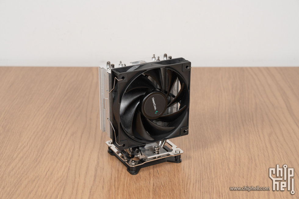

风扇,散热器和扣具合体了,准备上机。
散热器上机。
兼容性测试,一般的插法没问题。
最内侧也毫无压力,这波兼容性满分。

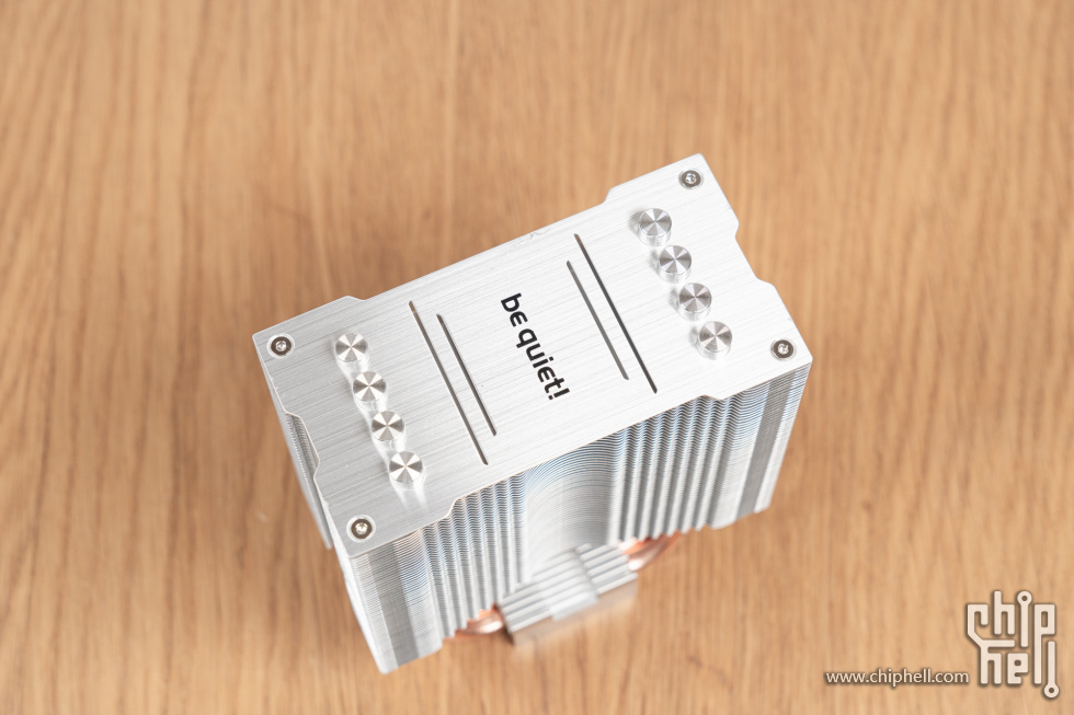

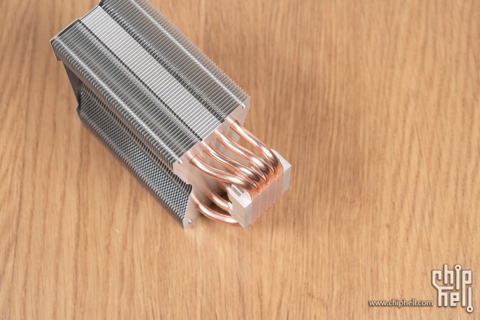

最后一位选手是be quiet! Pure Rock 2,其实这款产品在我19年第一次做横测的时候就有了,那会儿没做它测试的原因是我感觉价格太智商税了,买了显得我有点傻,直到这次朋友送了我一颗,我一看也是四热管,就顺手加进来测测看吧。
散热器本体,这个角度能看到这颗4热管散热器的散热规模还是挺大的。
顶盖工艺不错,铝拉丝表面有be quiet!品牌的黑色字样,四根热管顶端都有金属材质的帽子给包起来,顶盖四角通过螺丝与下面的鳍片连接。
散热器侧面使用折fin工艺固定,封闭的区域并不大。

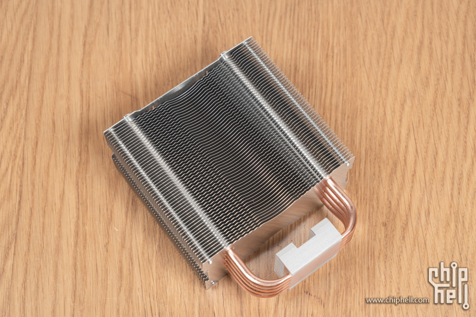

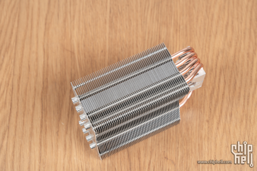

鳍片看起来密度一般。中间内凹幅度比较大,在我看来有点浪费尺寸了。

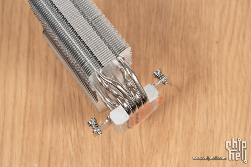

四根6mm热管,弯折方式上向后做了避位设计,但是热管弯折的幅度并不大,且四根热管在一个平面上,属于性能损失最小的弯折方式了。
底面是铝底+热管HDT的设计。

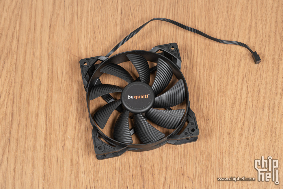

标配一把pure wings 2风扇,这玩意在之前的风扇横测中被证明完全不适合用来吹散热器。
这扇子电流居然有0.2A,换句话说它的功率有2.4W,推测是因为扇叶实在太重太厚,没有这电流跑不到1500rpm。
打印物方面有一份说明书,一份保修卡。
配件一览,还是挺良心的,全金属,这玩意很早发布了,而且还是我朋友那压舱底(卖不出去)的存货,也就不奢求有1700扣具了。
最让我啼笑皆非的事发生了,我为了测这个散热器,还需要去单独买一个BQ的1700扣具,淘宝搜了一下只有一家店在卖,而且:
它卖98块,就三片金属卖98块,猫头鹰那套1700扣具也就65块起码还有个盒子吧!
组一下1700扣具。
扣具上机。
散热器上机。
兼容性测试,一般插法没有问题。
插内侧的话,有一点点干涉,但是基本不影响。

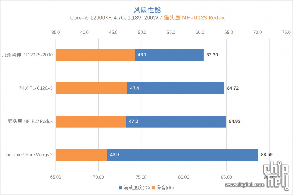

使用猫头鹰U12S Redux搭载这四款散热器的标配风扇,我们来对比一下风扇性能,能看到九州把这把DF12025的转速加到2000,收益还是蛮大的,性能上和第二第三拉开了比较大的差距,但是负面的影响也是有的,在1850rpm时噪音尚比C12C要小,加到2000之后就比C12C更吵了;排在第二和第三的C12C以及F12 Redux不论性能还是噪音都基本相同;最后一名属于Pure Wings 2,它是真的安静,43.9db的测试数据甚至跟环境底噪差不多了,但是,它也是真的没风。
