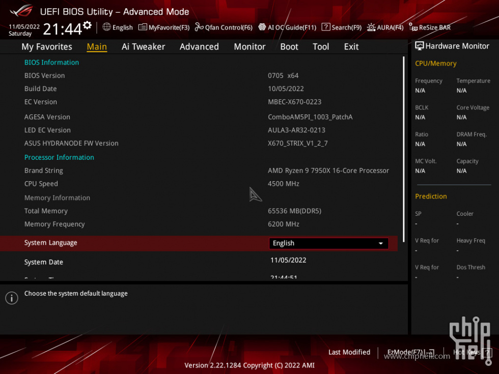

发表于 2022-10-24 21:19 | 显示全部楼层
今天把海力士小绿条装上马甲换到amd平台试了一下,只能6200,6400给1.435V都会挂,应该是这个0705bios还没优化,不想解锁拼命了,等0804正式版出来再说了。不过1.4V跑6200可以压到C28-38-38-60,潜力还是有的。
