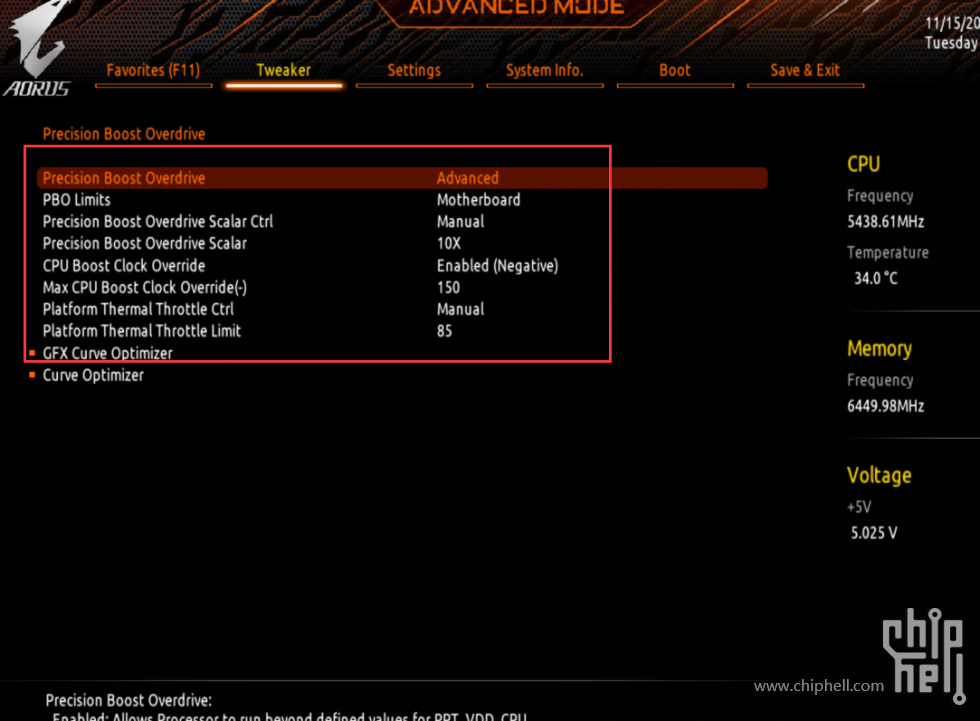

发表于 2022-11-15 10:37 来自手机 | 显示全部楼层
主板:微星B650M迫击炮
BIOS版本:A10
CPU:7950X
散热器:AK620
设置建议:
Precision Boost Overdrive:Advanced
CPU Clock Boost Overdrive:Enabled (Negative)
Max CPU Clock Boost Overdrive(-):100MHz
Platform Thermal Throttle Limit:85
此设置是为了限制PBO频率,防止大雷核心冲到5.8G以上导致不稳定,微星的板子PBO策略很激进,别家很少见到5.8G以上;当然CPU Offset加压也可以缓解5.8G稳定性问题,但是加压会增加功耗发热。

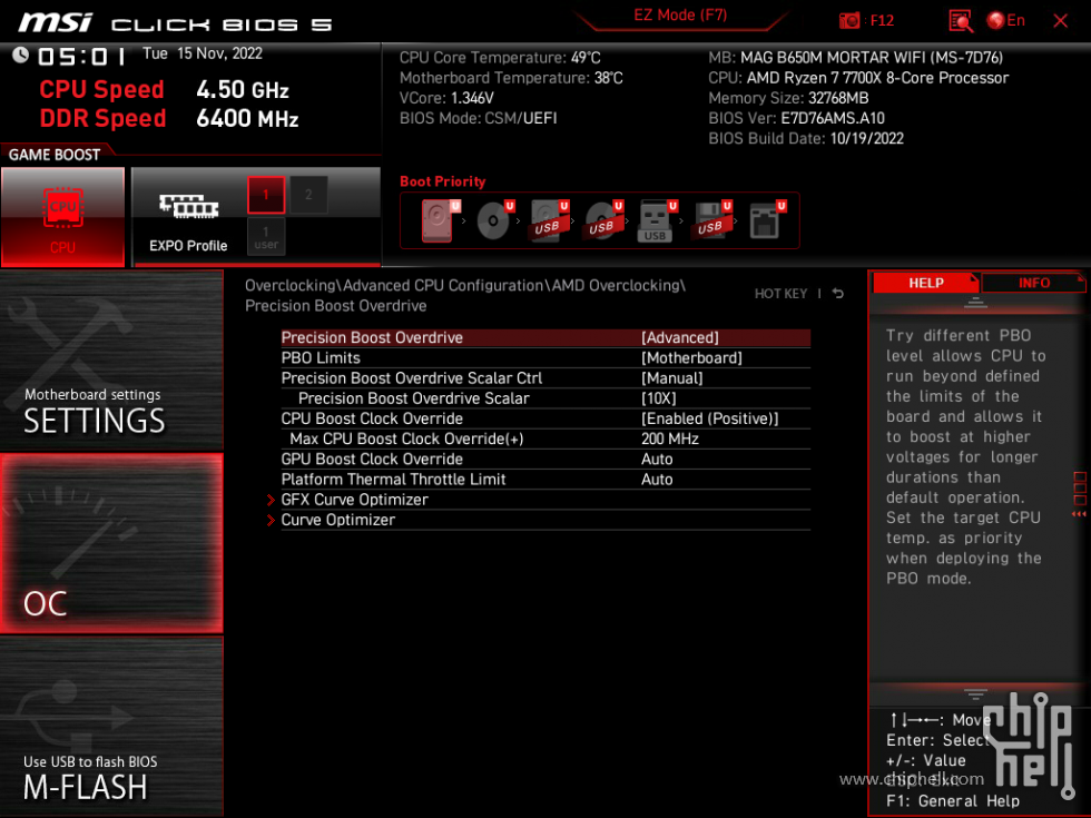

主板型号: MSI B650M Mortar WIFI
BIOS版本号: E7D76AMS.A10
CPU型号: AMD Ryzen 7 7700X
散热器: Arctic Liquid Freezer II 360 + T30
设置建议(截图):
主板开启PBO2
Curve调了-30
这里CPU核心电压也补偿了-0.050v

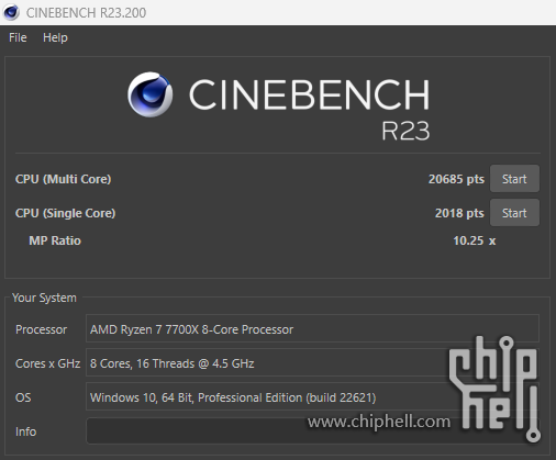

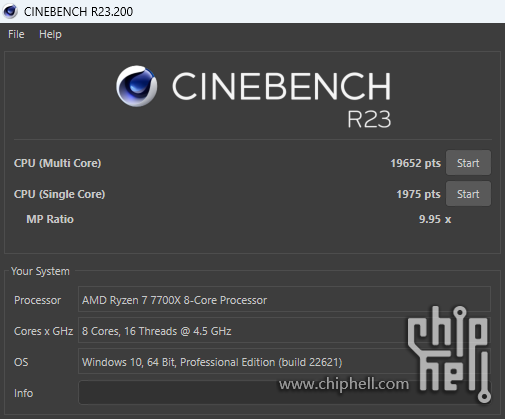

跑分前后对比(尽量用R23):
BIOS全AUTO下:
BIOS修改下:
温度(或功耗)前后对比:
BIOS全AUTO下:
BIOS修改下:
修改了核心电压之后基本上不会撞到温度墙,图上的温度为风扇转速1500转。不过后面实测调到1000转问题也不大,机器更安静一些。这一代可能确实有一点积热的问题,不过感觉其实温度和功耗控制做的还是挺不错的。

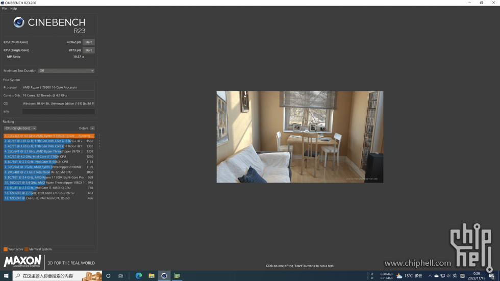

主板型号:ASUS prime x670e-pro wifi
BIOS版本号:0809
CPU型号:7950X
散热器:利民 Frozen MAGIC 360 SCENIC V2
设置建议(截图):
防掉压5档,两个CCD体质差异很大,DOS 1.325v 5.45g+5.275g,curve根据各核心sp分数粗略调了一下。另外发现R15压力比R23大不少,手上还有一个R15 extreme版本压力更是巨大,能过R23的电压要加0.025v才能过这个版本。
跑分前后对比(尽量用R23):
默认跑分就跑了一次R23没有截图,应该是38000+。后面就直接刷bios调设置去了。
调整后跑分如下:
温度(或功耗)前后对比:
默认只跑了一次R23,没有去观察温度。由于是想上R23 4W分,所以功耗电压设置比较高,R23功耗230+瓦 接近90℃。

发表于 2022-11-18 23:57 | 显示全部楼层
BIOS版本号:0809
CPU型号:7950X
DOS你去看下是否事件里有whea19报错。我目前在屏蔽和打人的dos打开后都有这个问题。
1.325V没法长久啊,室温较低么

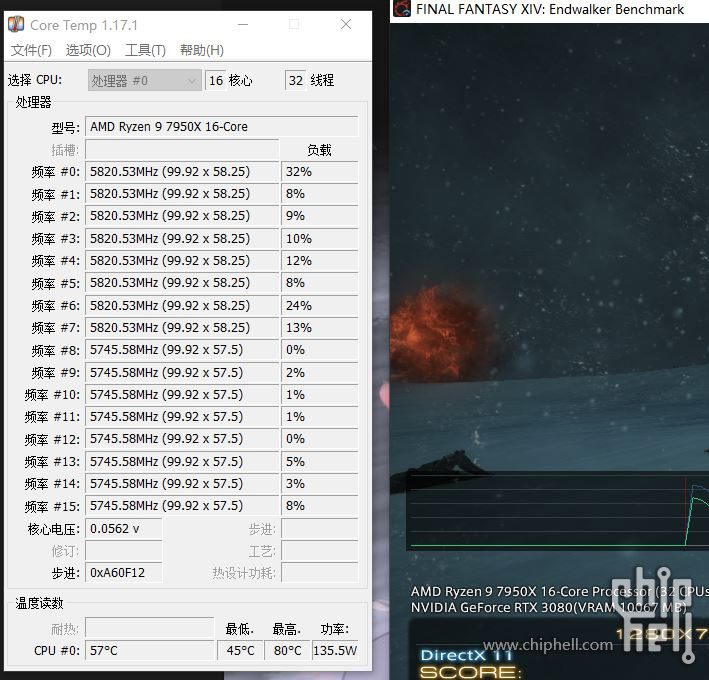

发表于 2022-11-18 23:59 | 显示全部楼层
华硕主板们pbo里的boostit还是打开把,哪怕pbo下R23会有几百分跑分损失,以及中低负载下功耗的增大。
这个频率明显比不开boostit的5.5好看。舒服好多。
这里的135W应该不是正确值,boostit以后功耗出了问题,单线程满载也上百w,对于积热的U来说不可能维持低温。
