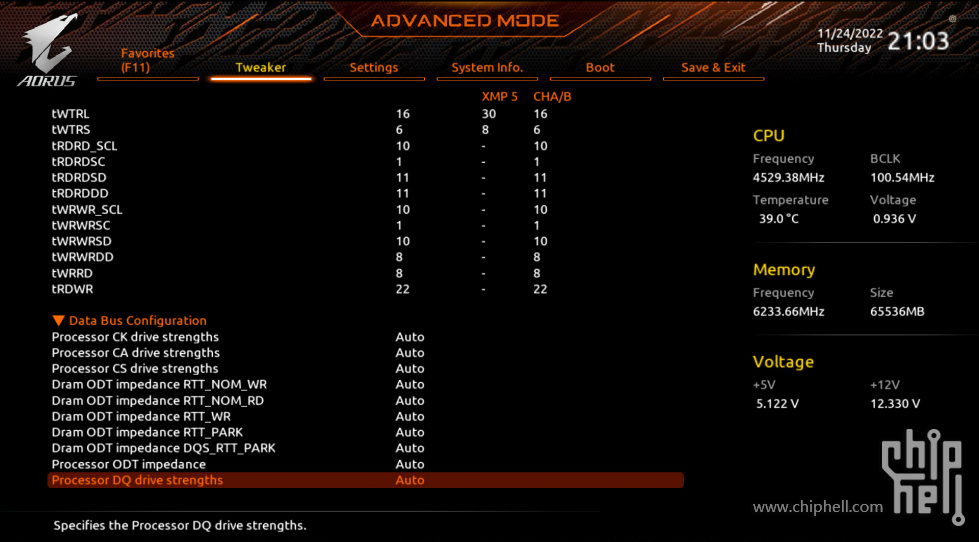

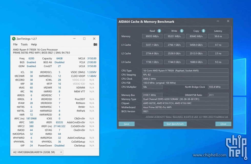

发表于 2022-11-25 12:05 | 显示全部楼层
Sagitar2009 发表于 2022-11-24 21:55
比较奇怪,Read和Copy的数据,为啥比Write少那么多?
我在上面看有些人又是差不多的。 ...
7700x是单ccd(cpu核心颗粒) 7950x是双的
所以天生读取比双的更慢 写入稍快
现在好像7000系就7700x是真单ccd  79的俩都是双ccd

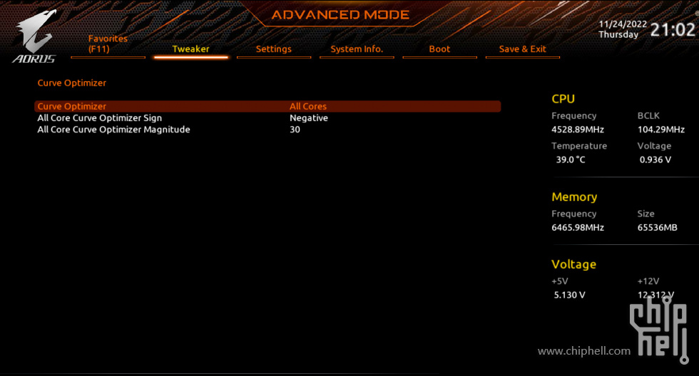

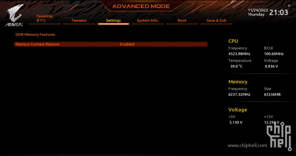

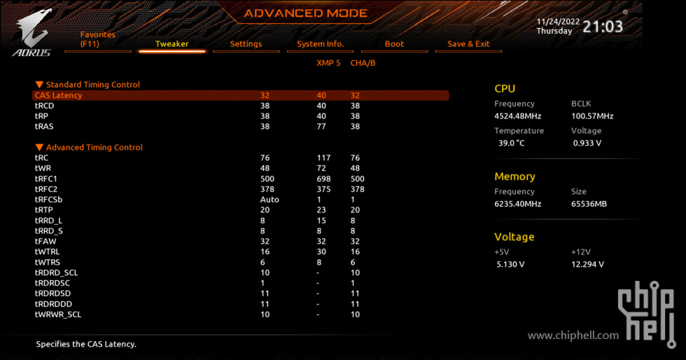

发表于 2022-11-26 21:15 | 显示全部楼层

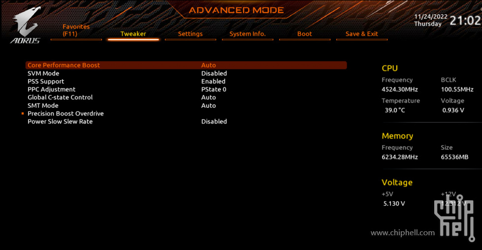

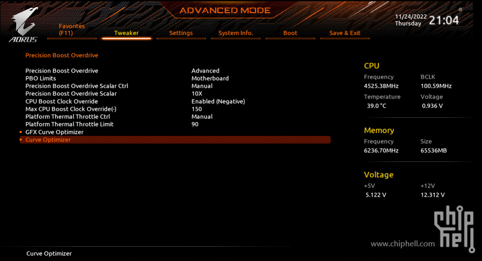

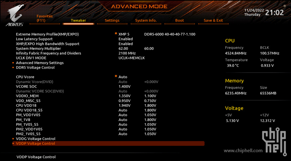

主板型号: 屏蔽X670小雕
BIOS版本号: F7a
CPU型号: 7950x
散热器: GL360
设置建议(截图):看图
跑分前后对比(尽量用R23):看图
发表于 2022-11-26 21:16 | 显示全部楼层
还请各位高手指点下,是否有不太合适之处需要调整的

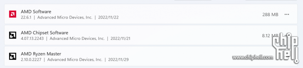

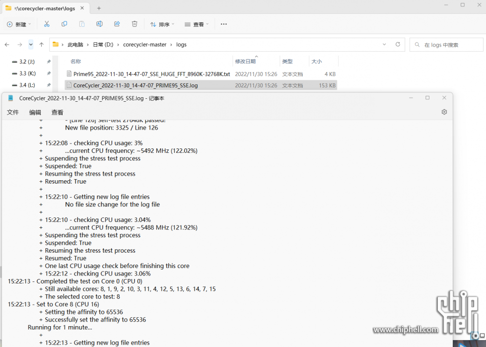

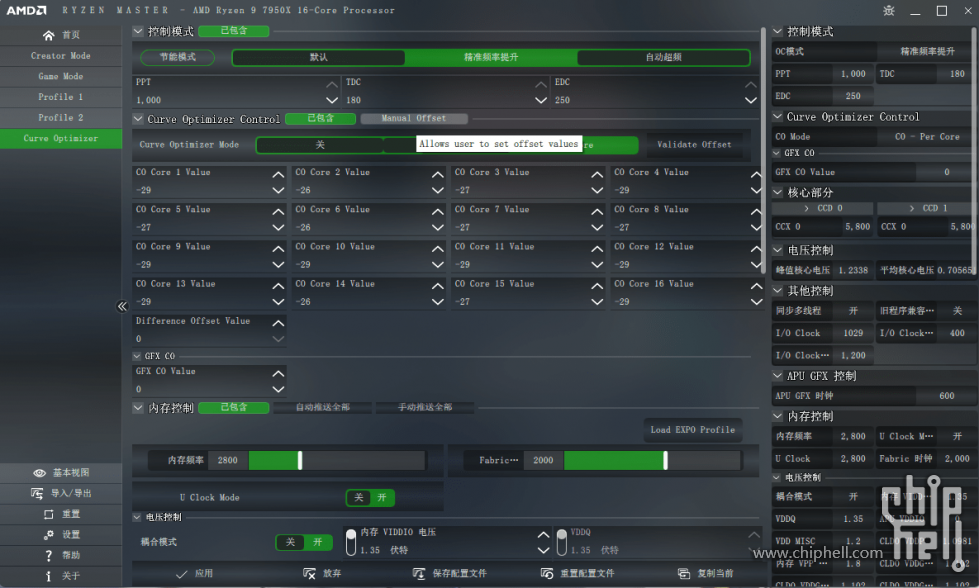

第一次入手ZEN平台。BIOS实在搞不懂,所幸用官方AMD Ryzen Master超频,给同是新手的玩家提供思路,用AMD Ryzen Master超千万不要动BIOS任何功能,Ryzen Master把内存EXPO启用就行 我电池去掉没装,主板只有无U刷bios没重置,反正设置在软件里,稳定再装电池。Ryzen Master设置持久PCD一定要选上。
主板型号:华擎X670E钢铁传奇
BIOS版本号:最新的1.11.AS03[Beta]BIOS版本除了太极都是直接跳过AS02不知道什么操作。外网反映太极AS02比AS03稳定,不过现在到AS06了。
CPU型号:7950X。 223X周期,SUY(苏州)
散热器:雅浚G5 硅脂 7921。旧平台散热直接用,正面能直接安装好评。硅脂一共抹了三次,点点直接压。顶盖真的非常厚,感觉0.4克左右薄点适合风冷。
设置建议(截图):第一次安装AMD Ryzen Master就失败了,把芯片组和A卡驱动删除才装上,直接拉频率跑R23用处不大。一定要先跑corecycler-master,可以设置一个核心一分钟,跑两轮。AMD Ryzen Master自己可以跑测试检测CPU核心欠压情况,但真的没卵用白费两三个小时。第一次测试27后面全30吓我一跳真TM雕。自己先手动大概减一下,金星银星体质一般不错,能低就低不然影响跑分功耗,其他核心还好。跑corecycler-master,用Ryzen Master看核心电压情况。corecycler-master真的神器,就算死机,也有文档记录,但不要看错了,7950X有两个CCD,先跑Core0也就是第一个核心,然后Core9,对应第二个CCD也就是8核。
跑分前后对比(尽量用R23):跑了两次大概38400
温度(或功耗)前后对比:功耗218W

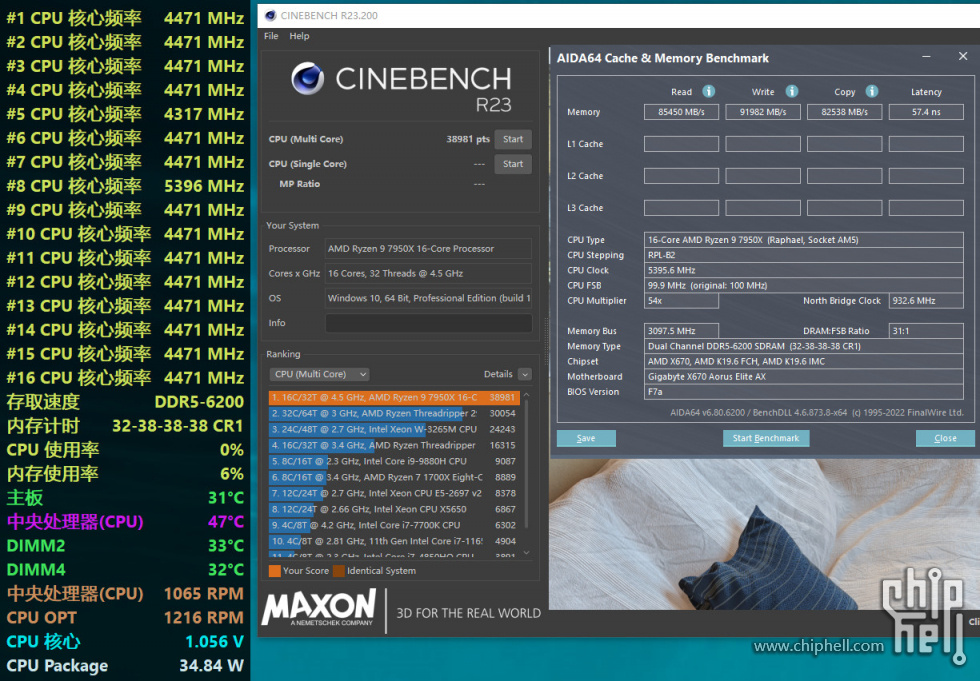

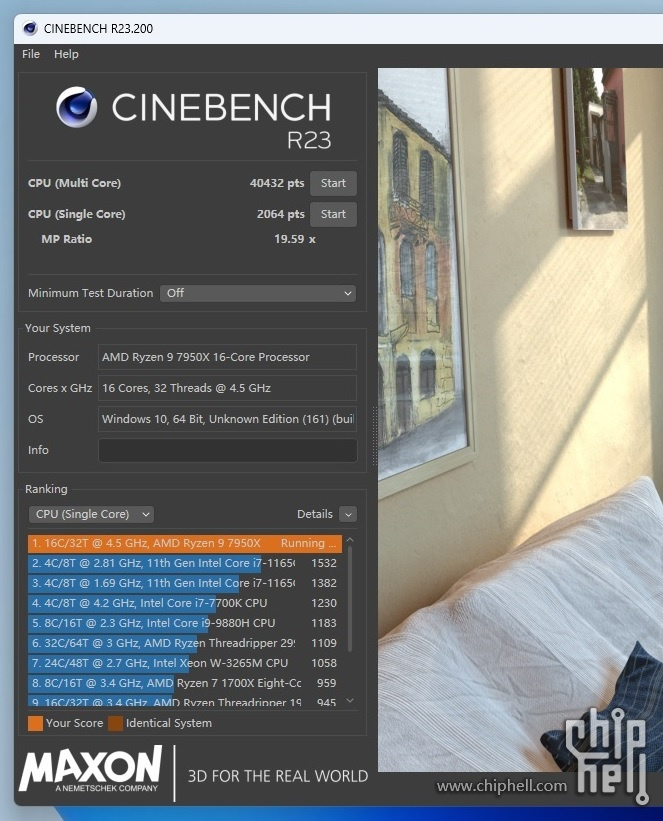

发表于 2022-11-30 19:07 来自手机 | 显示全部楼层
wuwei 发表于 2022-11-30 11:01
什么叫不行了 哪个周的cpu
双十一降价入手的7950x,我看大佬们都是好的核心放20,30差的核心更高30,40的,我的好的核心放20就启动黑屏重启,差的核心超过10一定黑屏重启,求解大佬!
发表于 2022-11-30 19:09 来自手机 | 显示全部楼层
chm128256 发表于 2022-11-30 17:47
我的curve只能-5 -10,多一点就黑了(防掉压开到7级)。
调好勉强4w
大佬求设置截图,我现在为了单核破800,多核破40000,低压蓝屏重启到抑郁了……

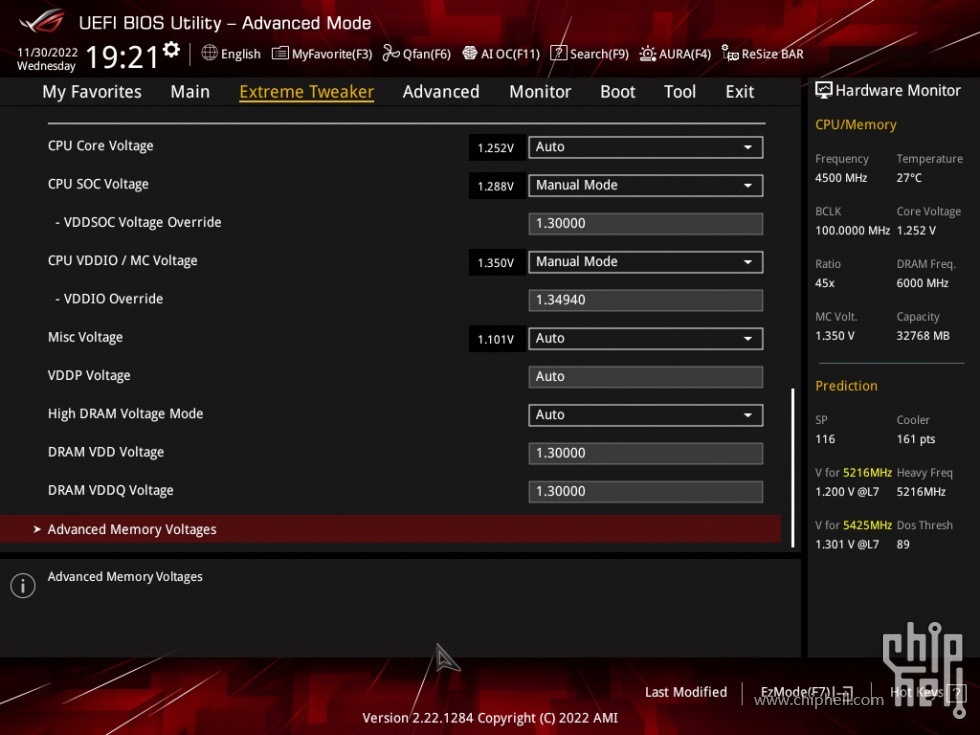

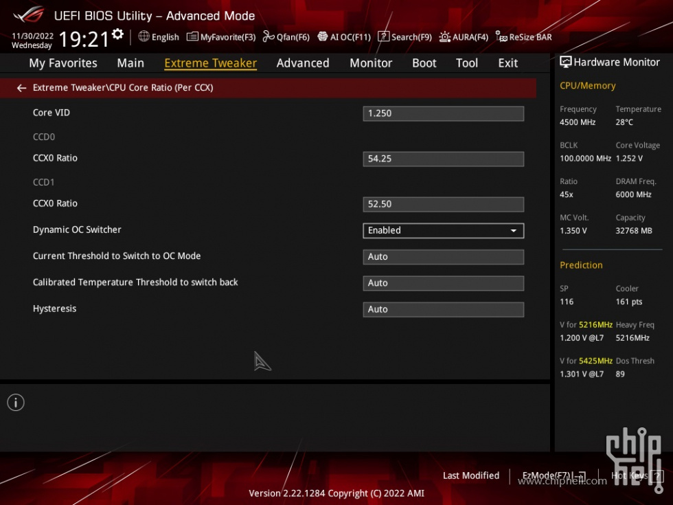

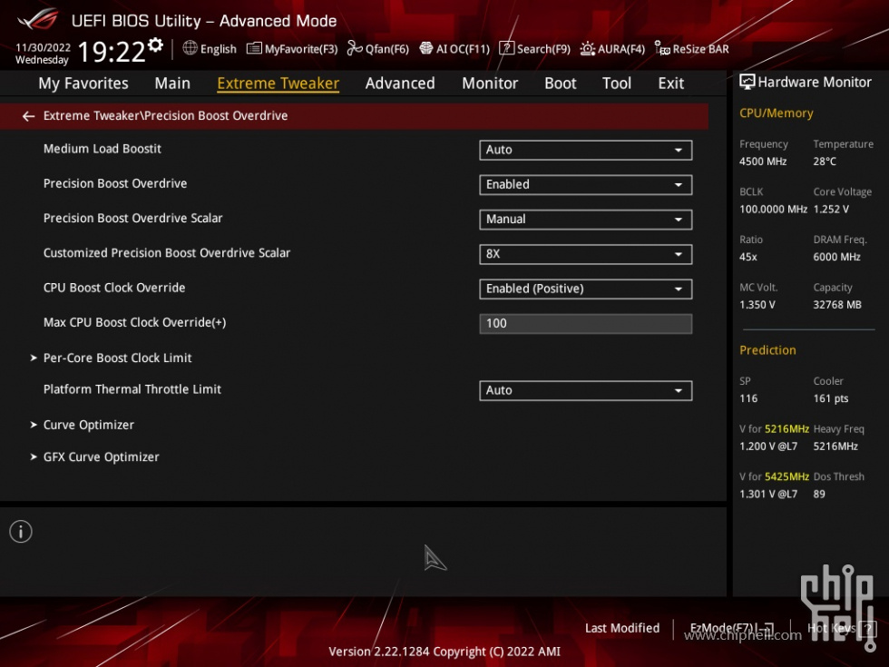

发表于 2022-11-30 19:35 | 显示全部楼层
netnetdogs 发表于 2022-11-30 19:09
大佬求设置截图,我现在为了单核破800,多核破40000,低压蓝屏重启到抑郁了…… ...

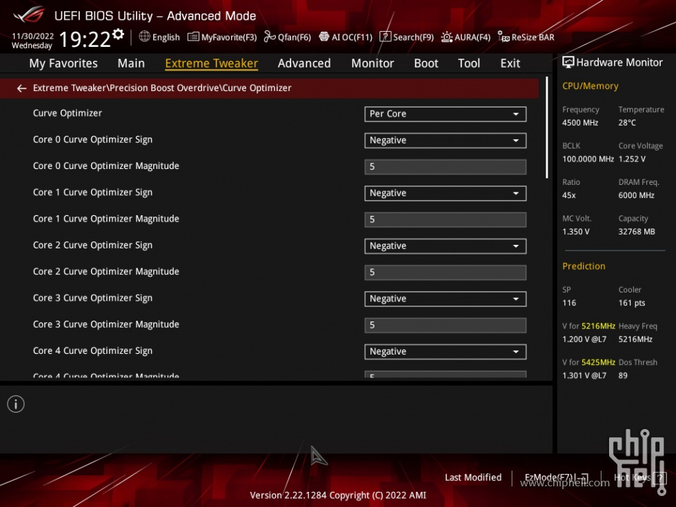

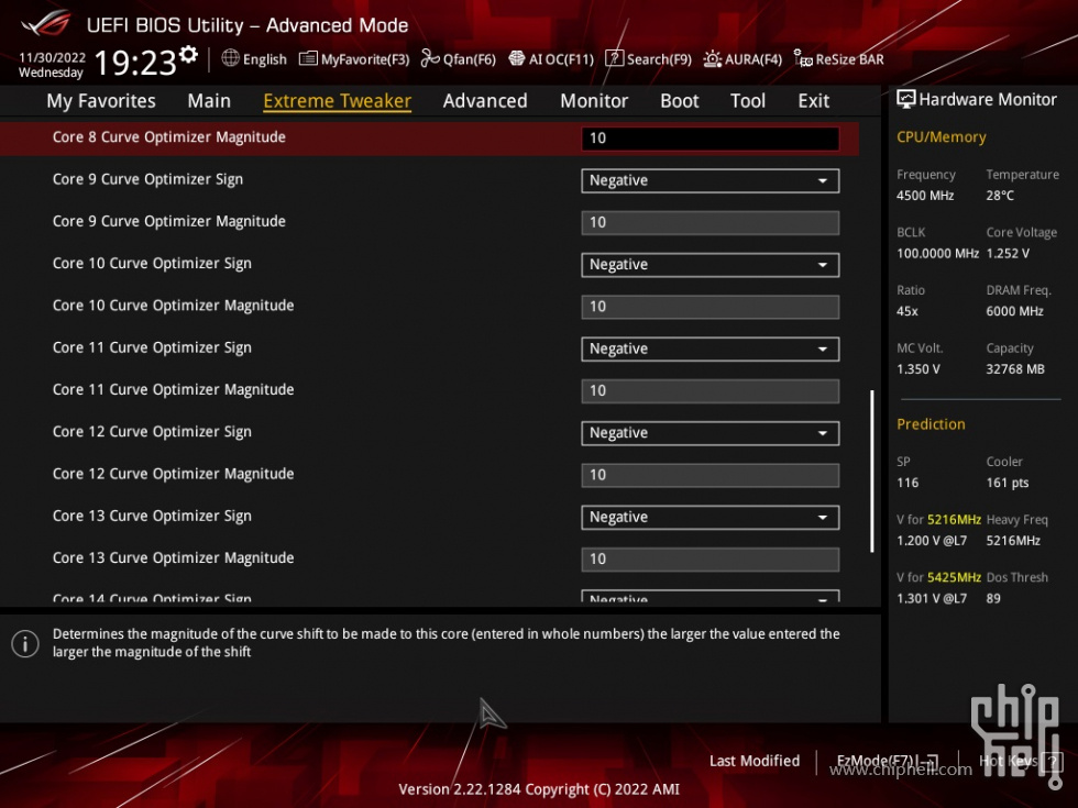

主板C9G Bios 0805
我的是A-Die 5600,目前优化不够,我试了很多设置,还是用默认AEMP的6000参数算了,FCLK设置到2100没啥问题
电压如图,随便设置的,参考那些内存跑6000C30大佬的设置保平安。cpu放掉压设置LV7(其余auto,这个忘记截图了)
CPU Core Ratio设置如下图,这个你得看你的U能承受的下限,我看大佬们SP117的U设置1.235,我的SP116就设置1.25好啦
PBO设置如下 +100
Curve ccd0 全部-5 ccd1 全部-10
