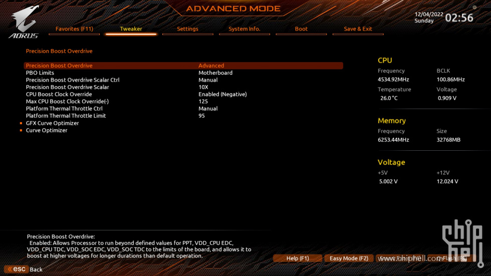

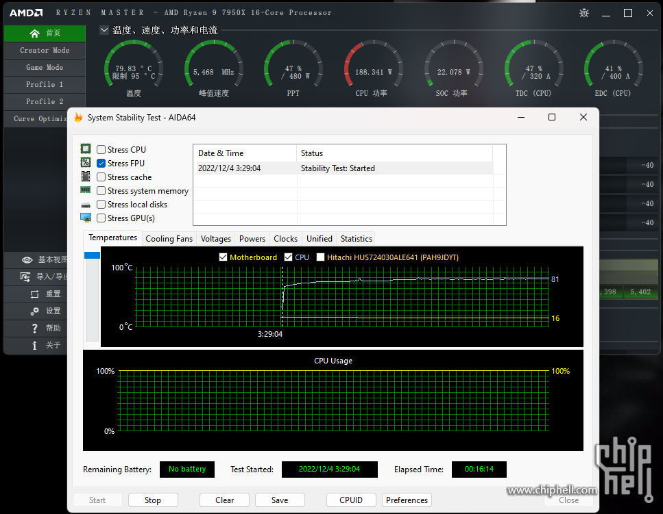

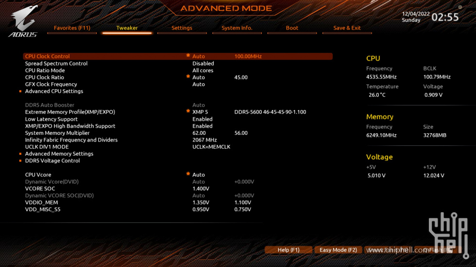

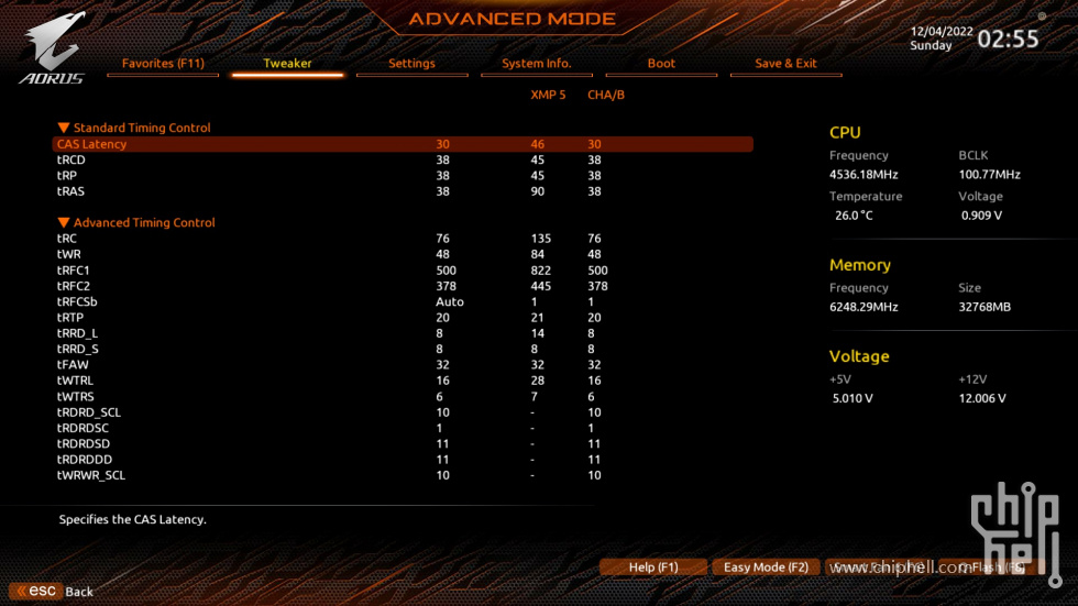

发表于 2022-12-4 04:11 | 显示全部楼层
凌晨最冷也没开空调的时候跑的,室温顶多十多度,应该是实际使用里最理想的环境了。
CPU设置-125 -30,内存抄前面大神作业。
自动PBO R23 38000好像,忘记截了,调整后408xx-41000浮动。
主板型号: 屏蔽牌 X670 Aorus Elite AX
BIOS版本号: F7a
CPU型号: Ryzen9 7950X
散热器: VK E360
设置建议(截图):
跑分前后对比(尽量用R23):
温度(或功耗)前后对比:
全自动PBO的情况下忘了截图

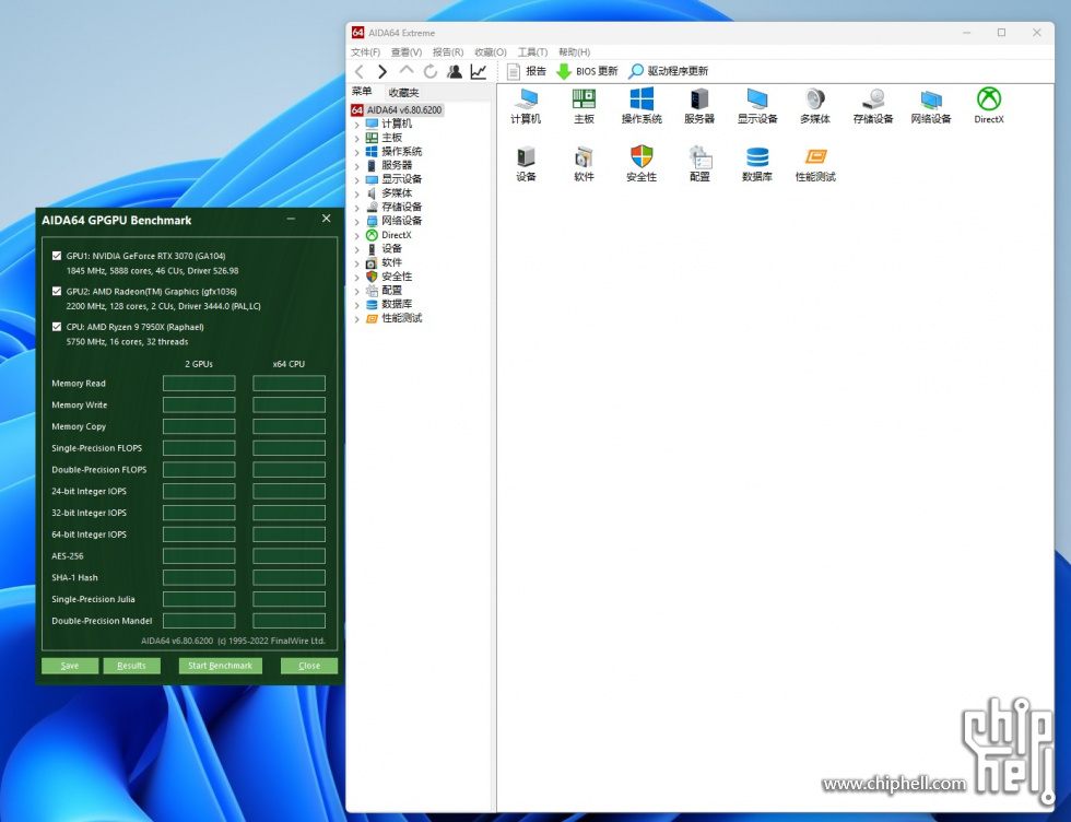

AIDA64 v6.80.6200 便携版
搜这个的第一个结果

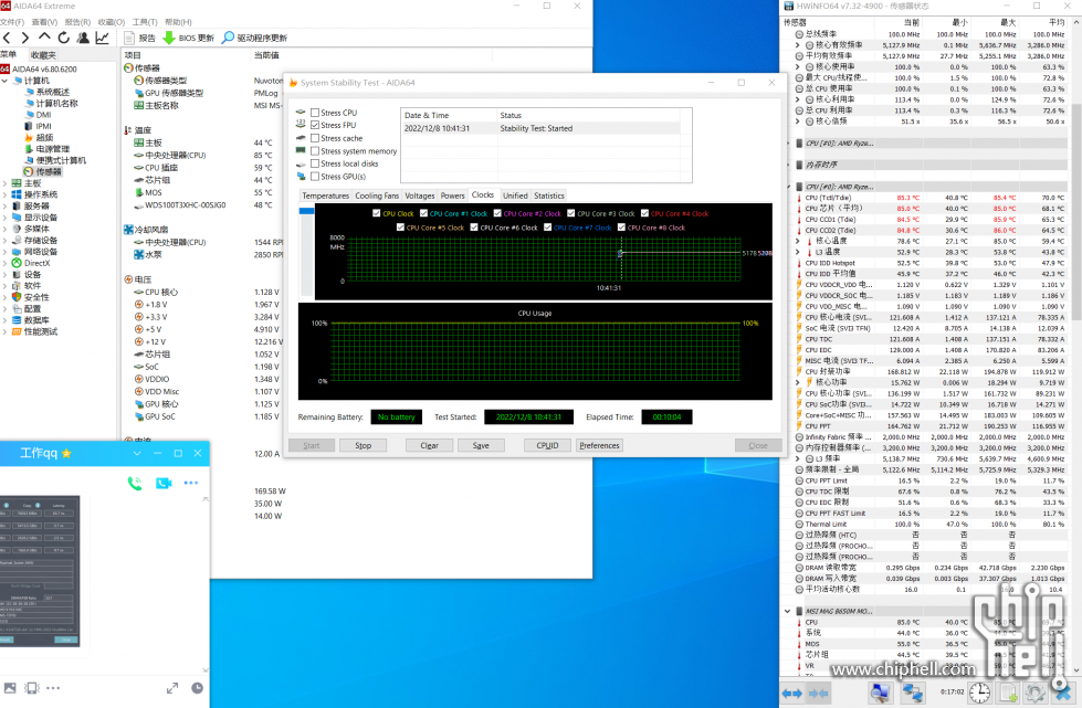

发表于 2022-12-8 11:24 | 显示全部楼层
迫击炮到货,昨晚装完,以为供电比小雕好些,同样all core 54,,,,系统都进不去,小雕至少还能进系统跑个分,早上起来,老老实实,curve optimizer -25,cpu-100,内存按照小雕板子上参数照搬6400,cr23 3w9,单拷fpu 10分钟,详细设置见图把,同样设置小雕6400时序55,迫击炮到64了,6 or 8层pbc的影响?,另外迫击炮所谓的80a供电,目前bios版本下,我直说了,打不过60a的小雕b650m,拉跨,,,,,,内存,cpu oc双拉跨,等下版bios更新
QQ图片20221208112403.png QQ图片20221208112359.png QQ图片20221208112351.png QQ图片20221208111207.jpg QQ图片20221208111218.jpg QQ图片20221208111223.png
另外刚恢复了cpu设置,内存不动,在用这个ryzen master 自动超频,设置的全核显,是不是等这1个多小时跑完,就能看到你们所说的带星的雕核心啊
发表于 2022-12-9 09:00 | 显示全部楼层
v061 发表于 2022-12-8 11:24
迫击炮到货,昨晚装完,以为供电比小雕好些,同样all core 54,,,,系统都进不去,小雕至少还能进系统跑 ...
并不需要跑测试,你点一下CCD0和CCD1展开就能看到。
发表于 2022-12-9 11:31 | 显示全部楼层
,,,,昨天已经发现了,谢谢提醒,目前optimizer -27,cpu-100,单靠fpu 30分钟,10分钟的r23,都过了,之前-25反而跑cr23个10轮会自动结束,稍微加到27,反正都能过了,跑分3w9左右,就是6400c32延迟高了点,测下来最低都在62了,实际战地5,吃鸡,各玩了1个小时,然后普通上网浏览,低负载,最后待机也看了1个小时,没有问题出现,基本安心用了,不折腾了,等下版bios再做调整,待机温度39,跑测试的时候180-190w的功耗,其实想想,默认状态只设置内存,主板里pbo是默认自动的,好像也没差多少,多核心跑分提升了些,3.7-3.9

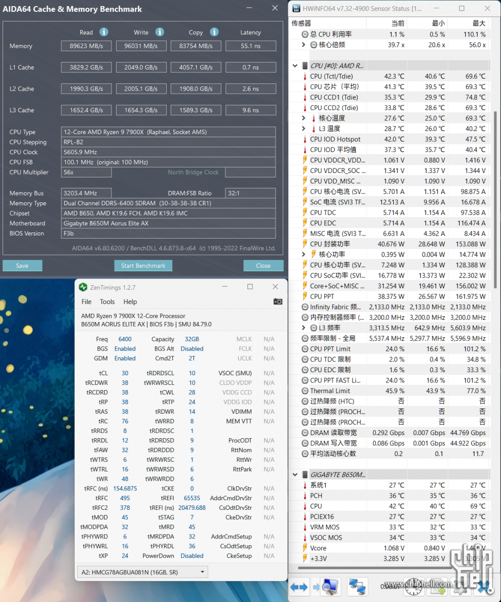

发表于 2022-12-11 10:04 | 显示全部楼层
CPU:R9 7900X
主板:B650M 小雕
内存:海力士A-DIE 16G *2
散热:瓦尔基里 GL240 VK
说一下自己的调参思路:在预期功耗下达到尽可能高的性能并保持长期稳定使用
凭感觉选的160W,也是为了看看两倍于5900HX的功耗能达到什么性能(59HX是我原来笔记本上用的U)
PBO设定:PPT 160W,4X Scalar,Boost Clock -100MHz
Curve需要看CPU的体质慢慢尝试,个人是CCD0 雕核-8,其他核-15;CCD0 雕核-15,其他核-20。目前按照这个设定进行跑分、视频编码、玩游戏都没有出现异常
性能也可以看到,在160W下跑CB23做到了2.96W分,差不多是5900HX 1.3W分的2.2倍,已经是相当不错的成绩了。
内存参数我是参考贴吧的这个贴调整的(/p/8098842561),这个带宽应付我目前的应用已经足够了,跑某些吃内存带宽的视频编码时甚至能比AIDA64跑分的数据更高(见下图)
在调参的时候还测试了一个点,之前不是说Zen4的FCLK是2:3同步么,我自己的U跑在FCLK 2133 : MCLK 3200确实是最佳性能状态,高一点低一点都不如2133这个频率,不知道是凑巧还是就是这样的

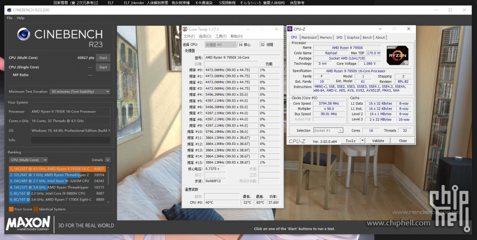

发表于 2022-12-15 00:39 | 显示全部楼层
简单暴力的DOS全核心频率,30分钟R23,跑了93次达成。1.233V LV6电压,实际1.28V,5.45/5.4G
常规散热的频率墙到了,无论哪个ccd上0.025G都过不去。再不去细致的调节每个核心上限的情况下。离42000不远。能耗比就低了。
