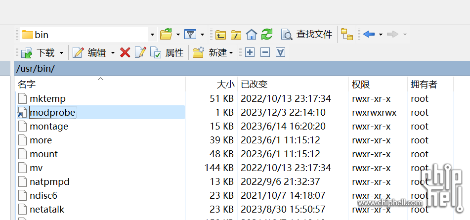

今天把系统换到SA6400发现还是很多bug,于是又换回920,遇到了和你一样的问题...捣鼓了半天找到了一个解决方法,就是把 /usr/bin下的modprobe文件复制到/bin目录下。这时候再运行命令应该就没问题了。 屏幕截图 2023-12-04 094005.png

刚刚也进去了看了,发现我的/usr/bin没有“modprobe” ,郁闷……
