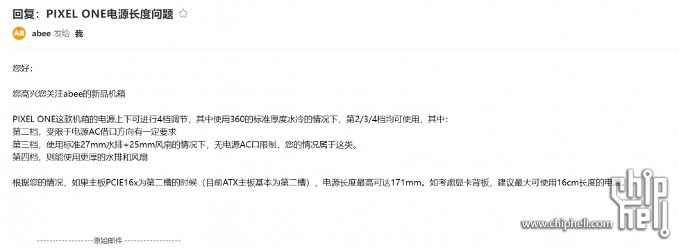

发表于 2022-10-25 23:33 | 显示全部楼层
装长电源装不下 rog 4090 解毒了……

发表于 2022-10-26 08:33 | 显示全部楼层
看了下视频,电源应该可以安装160的情况下,显卡可装
视频里电源位置应该可以往上调整1到2档

发表于 2022-10-26 11:04 | 显示全部楼层
视频里电源位置应该可以往上调整1到2档 ...
按照360的情况下 最多14
发表于 2022-10-26 11:22 | 显示全部楼层
cloud 发表于 2022-10-26 11:04
按照360的情况下 最多14
多档可调,视频明显没有装到最高位,距离冷排空隙非常大。
这个估计得问问官方

发表于 2022-10-26 11:34 | 显示全部楼层
这个估计得问问官方 ...
水管向后 装标准360 最长也就14

发表于 2022-10-26 12:28 | 显示全部楼层
cloud 发表于 2022-10-26 11:34
水管向后 装标准360 最长也就14
水管肯定要向后,我坚持看法,应该是16,这个我发个邮件问问官方

已经问了abee pm得到的答复
发表于 2022-10-26 14:06 | 显示全部楼层
cloud 发表于 2022-10-26 12:43
已经问了abee pm得到的答复
刚刚回我邮件了

发表于 2022-10-26 14:33 | 显示全部楼层
fcys 发表于 2022-10-26 14:06
刚刚回我邮件了
我是追风者白金 1000w 17cm 还是没戏
发表于 2022-10-26 15:04 | 显示全部楼层
那就是真的不行了

发表于 2022-10-26 16:38 | 显示全部楼层
fcys 发表于 2022-10-26 15:04
那就是真的不行了
方便的话问下长电源 可以支持多少cm的卡
发表于 2022-10-26 16:48 | 显示全部楼层
可以直接发邮件过去,看起来只要是工作时间,回复挺快的
我脑子有点混乱,官方说345,但是看视频能装352的金属大师。。。估计345是非常安全的,或者电源架子的螺丝孔可以小调整?

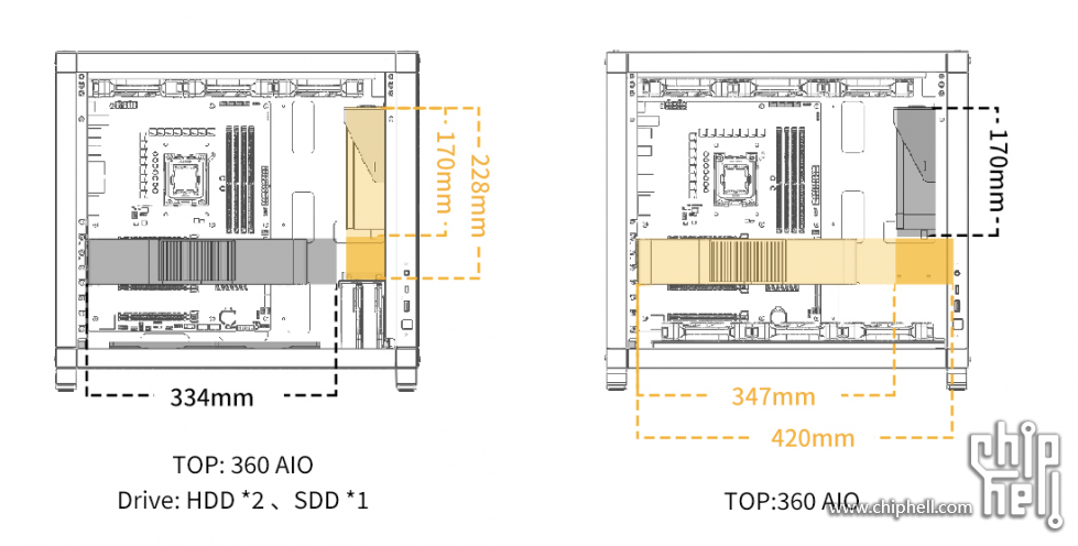

发表于 2022-10-28 17:30 | 显示全部楼层
我脑子有点混乱,官方说345,但是看视频能装352 ...
官网的图更清楚 装hdd硬盘架 只能支持334了……
没hdd我大姐姐住哪
