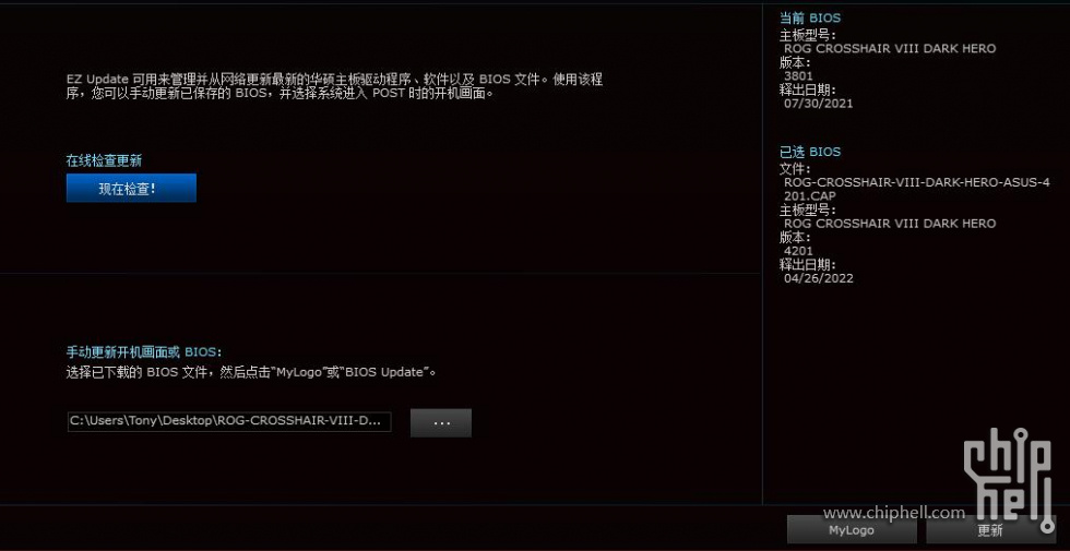

更新后,有断电 清空BIOS, 再开机直接进BIOS提示,全都是初始状态了。
除了开了XMP之外 没有动任何东西。
睿频正常,电压还是以前一样
后续再观察
 楼主| 发表于 2022-10-27 22:06 | 显示全部楼层
我一直以为BIOS文件 在奥创和AISUIT里会提示更新,我还以为我是最新的BIOS。结果一看并不是
