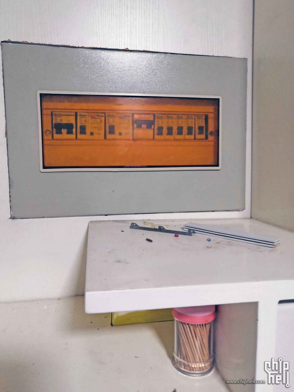

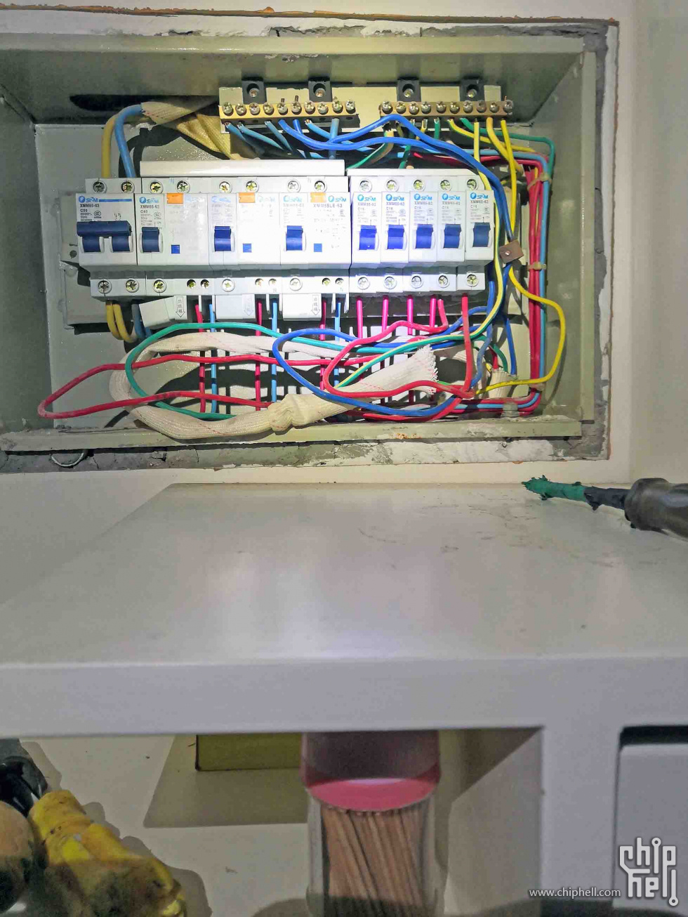

截止到现在,使用过程中共导致接UPS的这一路电跳了两次闸了,每次推上后只要一接通UPS电源还会跳,原因是因为企业级在线式UPS设备前端不能有漏保,UPS动作时会引起漏保误判触发漏电,而我家的配电箱如下图所示,每一路都有一个带漏保的空开,左边那个C20就是书房机柜接UPS那一路

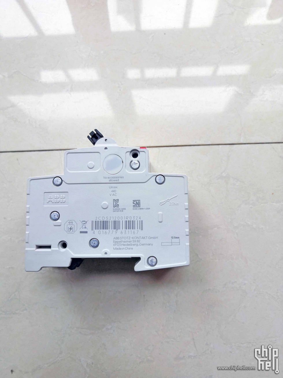

没办法,这个问题不解决以后还会跳,于是今天赶快JD下单买了个ABB断路器 2P32A空气开关双极微型空开 SH202-C32,优惠后到手价¥80,订单显示14号才能送达,希望换上能解决问题

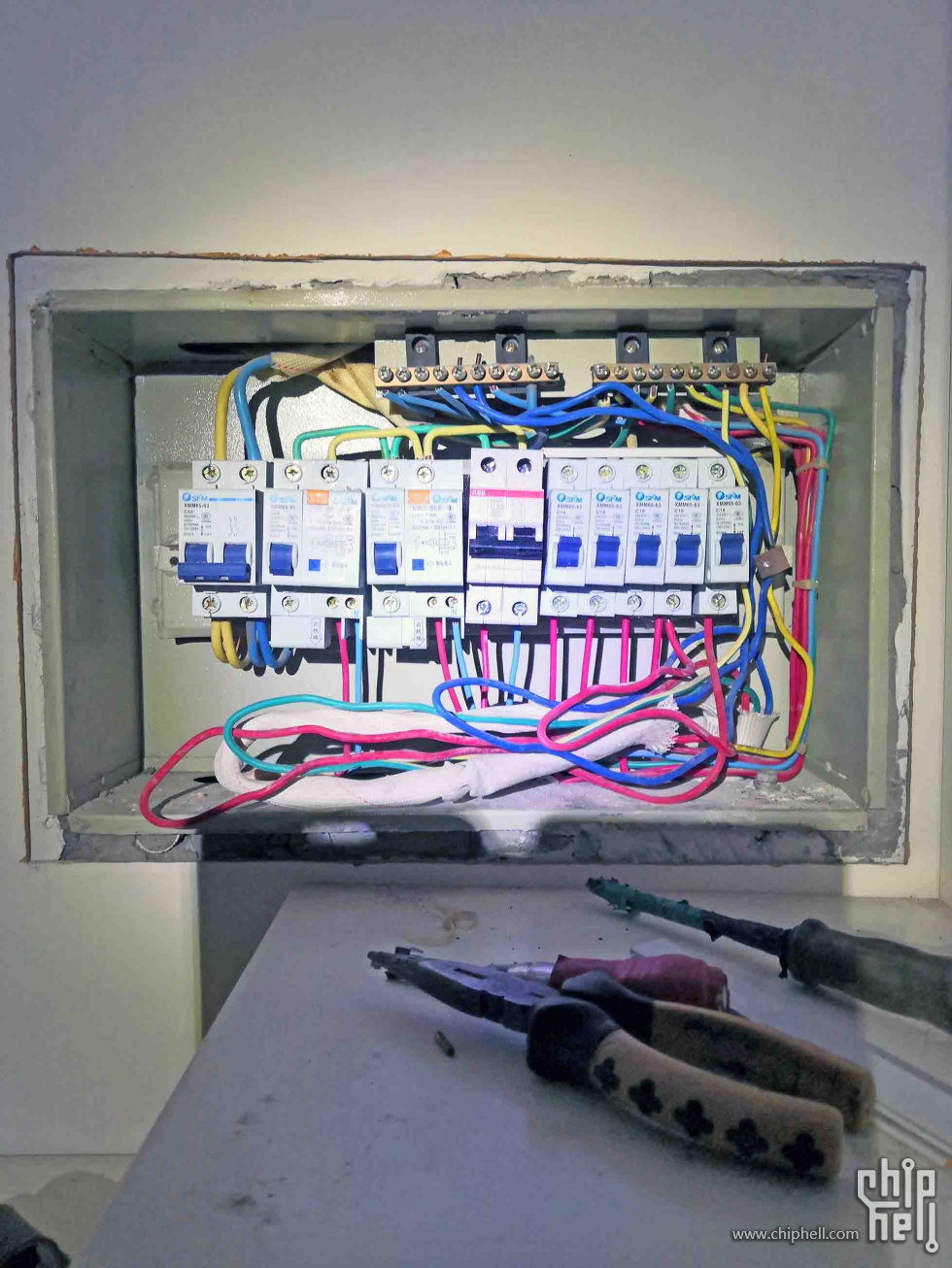

你说的也有可能,因为我这条线路上用电设备多一点,但是既然APC官方技术客服明确说UPS前端不能接漏保,所以就这样吧,已经弄好了,装的时候还颇费了一番周折,这个ABB空开SH202-C32体积大,上面的进线端口靠后,卡到导轨上和原来的不在一条平行直线上,导致配电箱带的那根铜条装不上,无奈只好用导线代替并接在一起了,详见下图:
发表于 2022-11-18 22:01 来自手机 | 显示全部楼层
红色狂想 发表于 2022-11-18 21:54
你说的也有可能,因为我这条线路上用电设备多一点,但是既然APC官方技术客服明确说UPS前端不能接漏保,所 ...
自己动手丰衣足食
铜排都是各家用各家,相互之间有错位也常见。这么跨下去不要虚接也没啥
