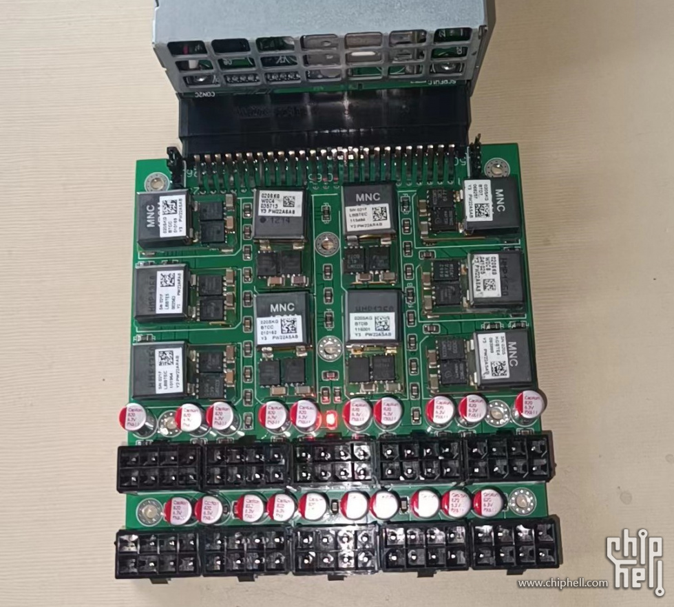

多谢,我总结一下:
正面:
  • U1:最好还是买ASAB可以20A,其他可能是10A。我在小黄鱼上看了一下差不多5-8块,寄来板子需要自己拆(一块废板3个器件)
  • R1:调压电阻,我要做大4p需要输出5v,是1206规格2.7k 1% (按照Rtrim=[12/(Vout-0.6)],2727Ω ≈2.7kΩ)
  • C41、C42、C43、C44:12v滤波,16SEPC270MX  8x9
  • C1、C2、C3:5v滤波,6SEPC470MX 8x9
  • R3是给LED0805 5v降压用的,需要计算阻值&买低功率的
  • R7是给LED0805 12v降压用的,需要计算阻值&买低功率的

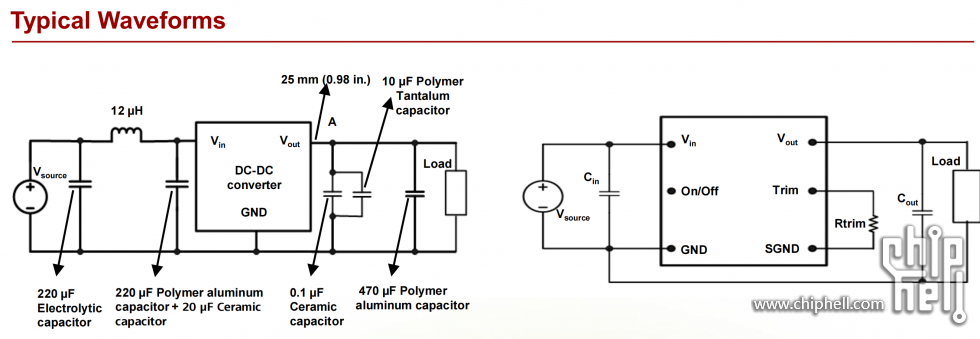

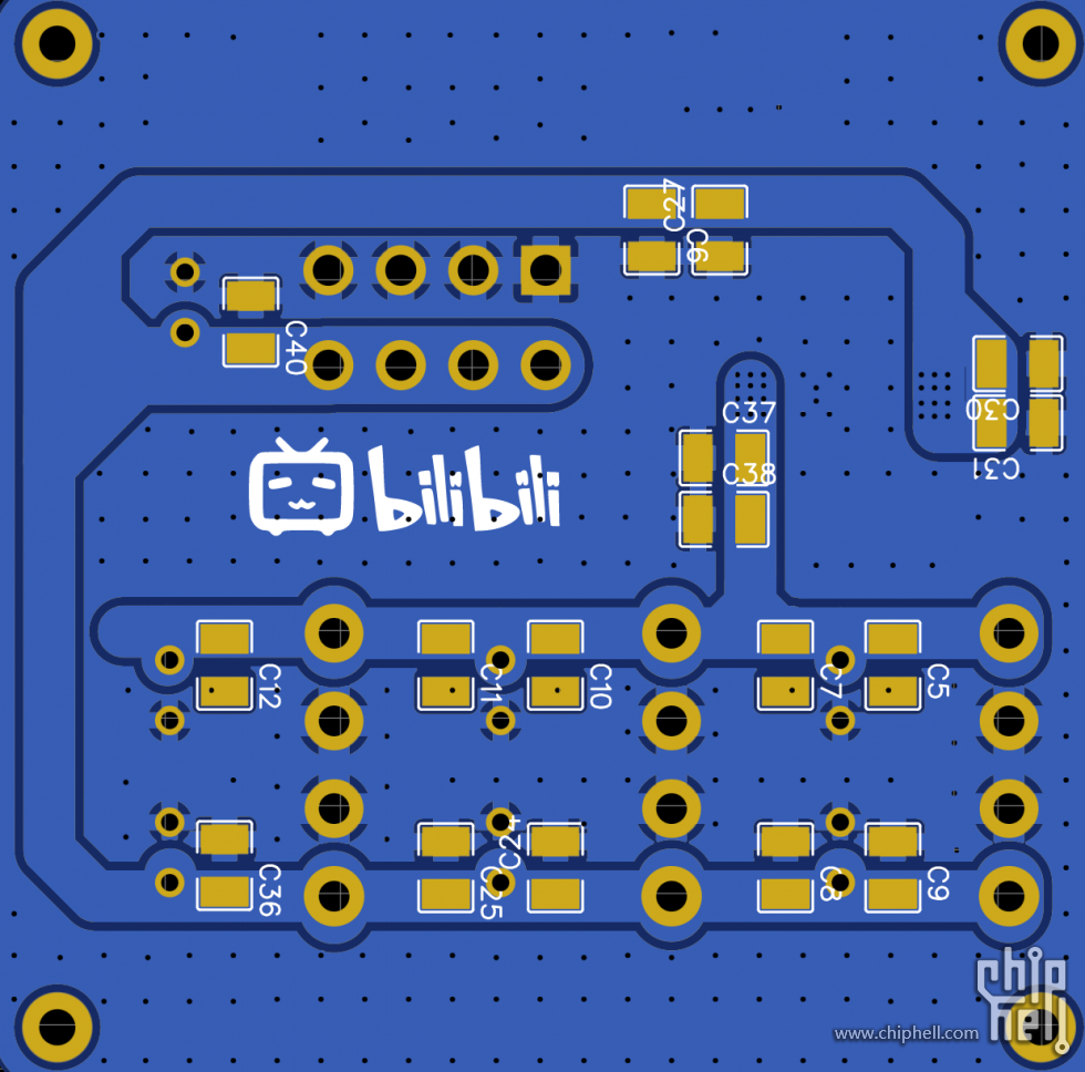

  • 0.1uf并4.7uf 或 0.1并10uf做退耦处理,那么咋个并法~ 我看说明书里有张图 screenshot-20221128-215539.png ,0.1并10uf的意思么~靠近IC的用0.1其余的部分10uf?就C37(5v out的地方)用0.1其余的全都10?
PS:看你的纹波效果不错,直接告诉我背面这17颗电容哪些编号用啥uf的吧 ,用着也放心

看你要接几个背板,18AWG的就行了,你要是就用一个输出就用16AWG,我为了通用性,把这个接口做成了大4D,你做线的时候做大4D公对公,或者6pin那种只用大4公头就行,
背面电容规格应该是1210 ,另外可以自己做个背板,嘉立创铝基板打样也免费。
不要改变电阻!没影响。5v是硬盘内部电路,有工作范围的。

发表于 2022-11-29 09:12 | 显示全部楼层
soonco 发表于 2022-11-28 20:05
多谢,我总结一下:
正面:
这是他内部的电路,外部也可以按照他这么做。

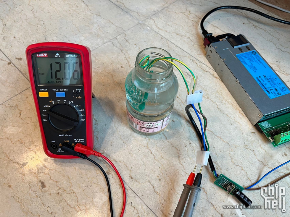

发表于 2022-12-1 00:03 来自手机 | 显示全部楼层
ueiia 发表于 2022-11-30 21:38
一盆水的电阻大概会是多少,最近正有一个临时的假负载测试需求,不想买负载仪了 ...
电阻值?不知道。 关键看两根 导线之间的距离。另外,纯净水 矿泉水 自来水 电阻率是不一样的,甚至你可以加一把盐来调整电阻率。 两点提醒,1,大电流,注意线规,2,如果12V 100A ,那就1200w,赶上了电饭煲的功率,注意 烫伤。

发表于 2023-1-23 11:53 来自手机 | 显示全部楼层
休假在家 做了实验。直接用水加食盐,电阻降到一两百欧姆后降不下来,网上有人说要用 稀硫酸(铅酸电瓶水),算了。新方案,找电阻丝(坏的电吹风里剪了一段),量好电阻,焊接在小块pcb板子上,两欧姆左右,上电,电阻发红,几秒后烧断。需要散热,把pcb丢到水瓶里面,好了,稳定输出12V电压,插线板82w,负载电流大概6A,
“烤鸡”十分钟,没什么问题。顺便说一下,加电后能听到电解水的吱吱冒泡声音。
 楼主| 发表于 2023-1-28 17:14 | 显示全部楼层
你现在背面贴的17颗电容型号(C5~C12\C24\C25\C27\C30\C31\C36\C37\C
38\C40),也告诉我一下吧~按照你的来吧,手工试错成本太高了

发表于 2023-4-8 21:36 | 显示全部楼层
38\C40),也告诉我一下吧~按照你 ...
1,
参考你贴出来的电路图,就是每一个输出接口配套三个电容(470up,10uf,0.1uf),这是电源接口的滤波电容的常规配置,很多NAS硬盘背板电源也是这样。
470uf是电解电容,在正面图上已经焊接好了。 10uf和0.1uf配套焊接,0.1uf更靠近接口,另外这些滤波电容在同一个数量级内是可以代换的,比如10uf换成22uf也是可以的。
2,
不用太纠结pcb背面的这些滤波电容, 这5v的纹波主要是华为的pw22决定的。
另外瓷片电容是没有正负极之分。
3,
这张pcb上,如果4个焊盘在一起(需要焊两个电容),你就放上10uf和0.1uf各一个
其他的也猜一下,差不多这样。
c37,31 , 6,5,9,10,24,12,36  用0.1uf
c38,30,27,7,8,11,25,40       用10uf

 楼主| 发表于 2023-5-5 16:43 | 显示全部楼层
binne 发表于 2023-4-8 21:36
1,
参考你贴出来的电路图,就是每一个输出接口配套三个电容(470up,10uf,0.1uf),这是电源接口的滤 ...
多谢多谢,已经按照你给的方案搞定了

中间没注意你的消息,搞定了么?发个图看看,背部就是0.1/10uf并就行了,理论上不需要那么多的。
