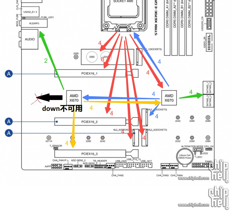

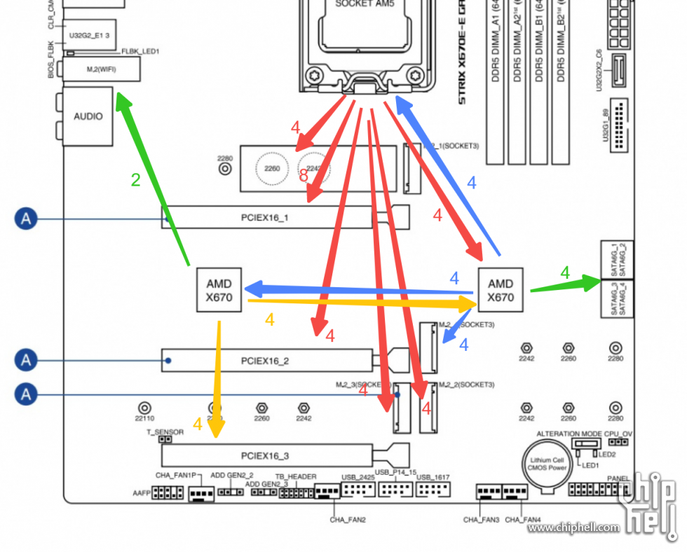

 楼主| 发表于 2022-11-21 23:05 | 显示全部楼层
e6320at2333 发表于 2022-11-21 22:10
更正一下 X670E所有的PCIE5.0都是来源于CPU的
插上三个PCIE5.0 M2后 PCIE_1只能X8
所有B650至少一个M2和 ...
我给你画个图...
红色是CPU出的PCIE 5.0
蓝色是第一个PCH出的PCIE 4.0
黄色是第一个PCH出的PCIE 4.0
绿色是2个PCH出的PCI 3.0
发表于 2022-11-21 23:12 来自手机 | 显示全部楼层
突然感觉被喂了X

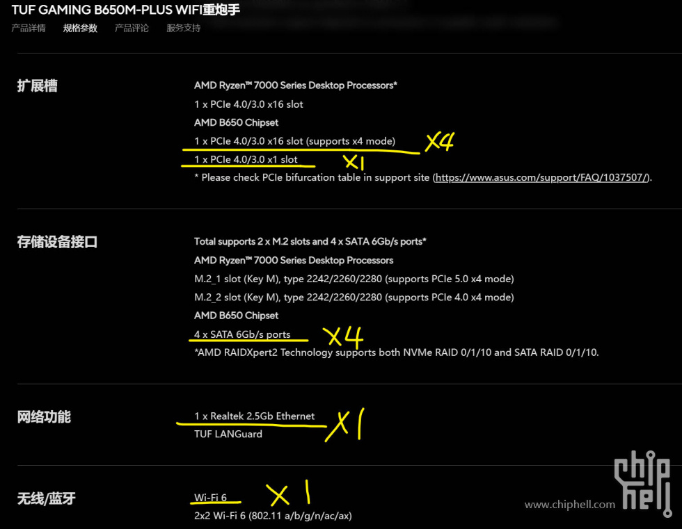

不,你看tuf b650m wifi的spec,总计12条用了11条(含4条配置为sata)
发表于 2022-11-21 23:29 | 显示全部楼层
inSeek 发表于 2022-11-21 23:05
我给你画个图...
画的真棒 和我想得一样
我只是怀疑左边那个PCH downlink没法用...复读机了
 楼主| 发表于 2022-11-21 23:31 | 显示全部楼层
e6320at2333 发表于 2022-11-21 23:29
画的真棒 和我想得一样
emmm... 你搜下就会发现很多X670是2个M2 4.0 + 1个 PCIe 4.0 4x 槽
同时你搜下也会发现,X670有12条可用PCIe 4.0

发表于 2022-11-22 00:34 | 显示全部楼层
画的真棒 和我想得一样
你想多了,更低端的-a-f都是能用的,这个就是故意的。

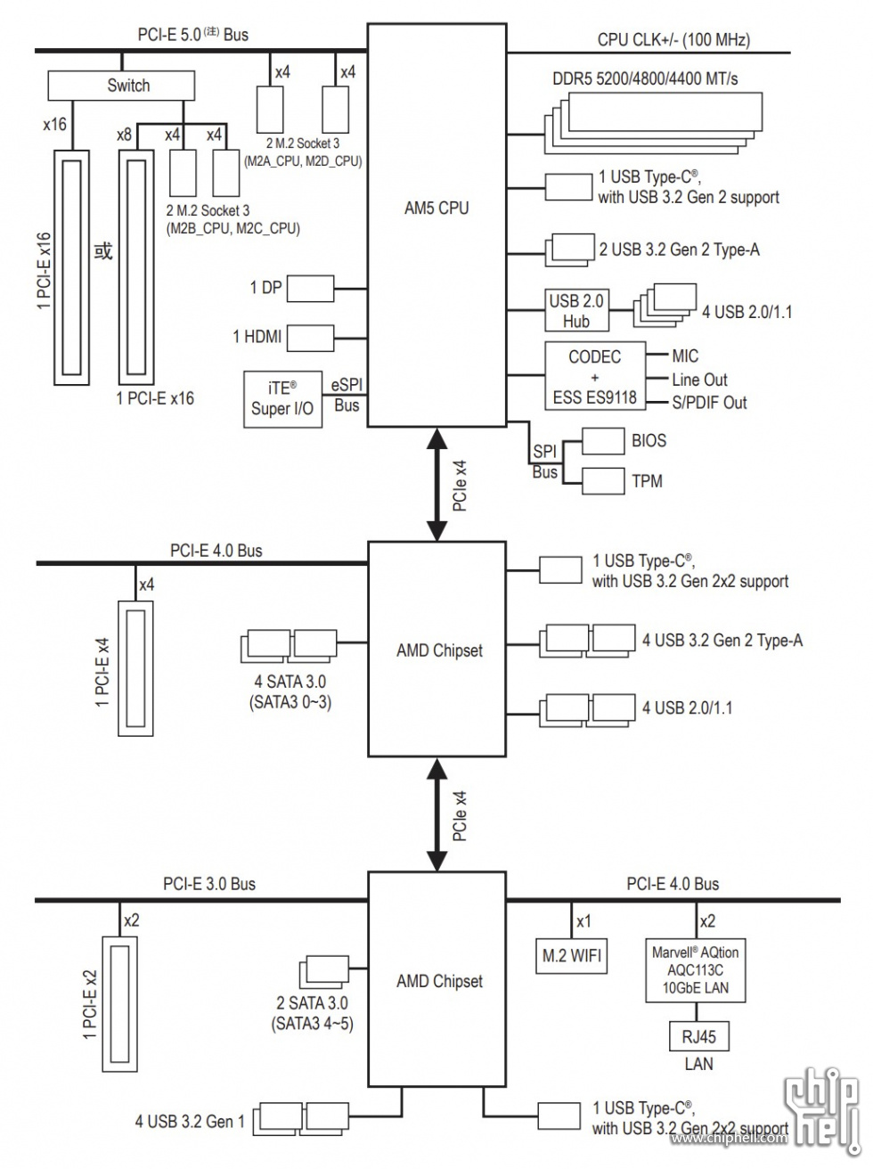

发表于 2022-11-22 02:39 | 显示全部楼层
看了下 -e这设计有点怪
上-f和-a吧 12根4.0是满的 3.0如果按sata4 插槽1 网卡1 无线1 好像就仅缺1根

发表于 2022-11-22 09:29 | 显示全部楼层
我觉得都可以用的,只是这个情况纯粹就是厂家故意作出的差异化而已,要买完美的板,乖乖掏钱上最贵的那款就行了。
因为目前还不能完全抛弃SATA,所以对于B650来说,就只有8条PCIe通道可以灵活分配,一般都是4x+1+1+1(LAN固定)+1(WiFi)模式,不要Wifi的话可以再多一条1x分配。好在AM5处理器又多给了4条通道,所以AM5平台再怎么不济,保底也有2M.2+4SATA无冲的配置了,基本上可以认为B650的扩展性能介于X570和B550之间,而X670自身的扩展性能,抛开处理器的因素,其实和X570没区别甚至还弱于X570——X670是12条4.0+4条3.0(另外4条3.0做SATA),而X570其实是16条4.0(还有4条4.0固定为SATA)。
