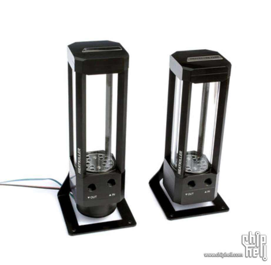

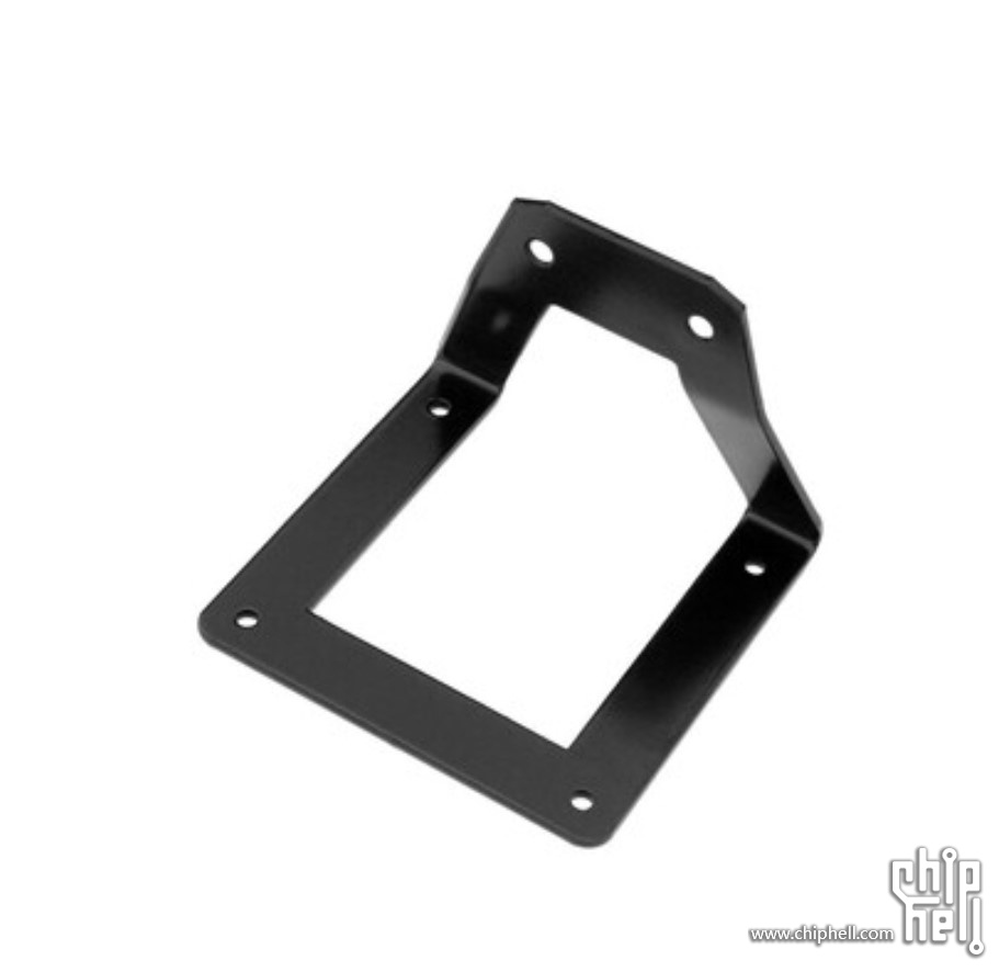

4. 水箱、水泵盖:这是水冷最精彩的部分,1. 双水泵,双串联水泵盖,单水箱,单水路;2. 双水泵,双水箱,水泵一体,双水路;3. 单水泵 ,水泵一体,单水路。在这里,建议用第3种方案,未来才升级。由于V3000+已经有水箱支架的支持,买水箱泵一体就很容易安装,至于买什么品牌,为将来升级的需要,就要买模块化的水箱泵组合,如Heatkiller,Aqua Computer,水箱长度以200mm左右就行。

2. 模经化的水箱,就是可以完全拆开,改装,加装惹人讨厌的RGB灯,如长度100mm改200mm,单独水箱改为水泵箱一体,支架有多样选择,可以直立 (V3000+就是直立最方便),或锁在120或140mm孔位的支架,如果是安装吊挂式,V3000+背版也有120mm孔位,需要把SSD架拆下来,或拆下装在机箱背面。以后要增加水泵时,如果是双水泵箱,加一个相同的泵箱一体,当然不成什么问题,只是安装支架的排列问题,但如果是串联双水泵,就必须是独立水箱,水箱与串联双水泵之间是用水管连接,而且最好要在串联双水泵的上方,目前我的方案就是串联双水泵,单一水箱。结论就是一步不能到位,但未来仍然可以到位,买的东西将来仍然有用。
