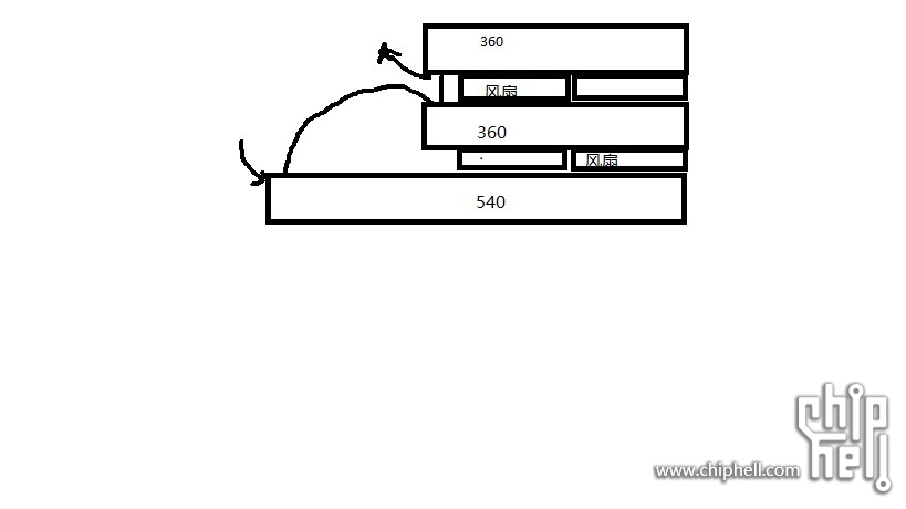

我的机箱正在改造中,预备装34mm薄排180*3冷排两个,180*2冷排3个(底下叠放540一个+360两个,顶部一个540,前面一个360),而且不牺牲硬盘笼

能不能先画个草图,灵魂画手那种也可以,我想知道底下一个540+2个360怎样摆放,可以不影响硬盘笼,我现在的方案都要去掉一个硬盘笼了。
我一直在说服自己5个机械盘位够用了…
节操早已卖路人 发表于 2022-12-10 14:05
能不能先画个草图,灵魂画手那种也可以,我想知道底下一个540+2个360怎样摆放,可以不影响硬盘笼,我现在 ...
硬盘笼放上面就行,540这边还少画了一个风扇。底下的硬盘托架我全拆了,第二个只能切割才能拆下。前面冷排架突出部分需要切掉,不然电源位置的长度就不够了,除非选择超短的电源。
发表于 2022-12-10 17:42 | 显示全部楼层
这个我也是参考轮大的那个视频想出来的
 楼主| 发表于 2022-12-11 21:20 | 显示全部楼层
tinytiger 发表于 2022-12-10 17:33
硬盘笼放上面就行,540这边还少画了一个风扇。底下的硬盘托架我全拆了,第二个只能切割才能拆下。前面冷 ...
这个方案对我工程量有点大了,我还是2x540方案吧。

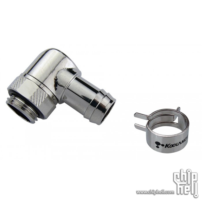

昨天本想把配件都买齐,才发现还有问题…
请问老哥,
冷排接软管,冷头接软管是不是都是宝塔接头?是不是不管接软管端大小如何螺纹端孔径都是1/4的?
宝塔接头接软管就是直接插进去,外面没有什么加固吗,会不会稍微有点力就撤托了?我记得老哥说宝塔接头更安全。
谢谢。

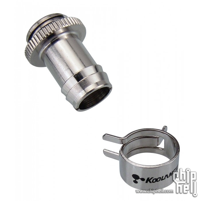

接头不都是宝塔
螺纹都是1/4和 其它接头一样的规格
用宝塔的话就要买卡环,可以考虑 koolance的
但是软管有4种规格,一般三分厚 三分薄的相对常见些。

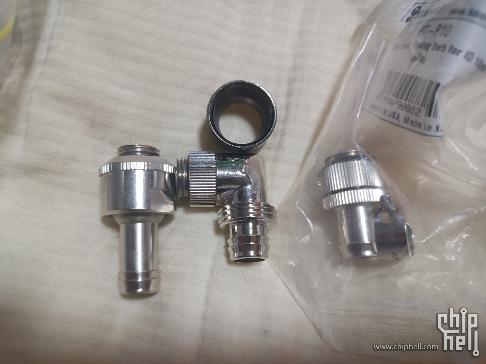

你这么问,还不如自己每一个品种都买一个回来看看,不就都知道了?大不了不要的再退掉。甚至我们在计划设计怎么做水冷之前,几乎都要事先买来看看到底能不能装,再决定买几个。
G/14是接头的另一头安装在冷头冷排上的螺纹尺寸,这个所有的接头基本都是一样的。
宝塔和快拧的区别。
软管快拧实际上里面是一个短的宝塔,而外面的那个环是一个螺纹的卡箍。
宝塔本身可以用在不同厚度的管子上,比如说都是内径9.5~10mm的软管,但是三分薄和三分厚,都可以插在3分宝塔上,用的卡箍不一样,换个卡箍就行。但是呢,三分薄和三分厚,软管快拧的外面那个环的螺纹是不通用的。
另外快拧的那个短宝塔,你用个卡箍也能用。
如果不用卡箍,只是插上去,容易松脱漏水。如果确定不会弯曲软管的时候,可以不用卡箍,最好还是用。
反正看空间需求,快拧比较短,纵向不占地方。但是那个螺纹比卡箍厚,横向占地方。但是如果是90度弯头呢,koolance的90度弯头比较矮,弯头宝塔更矮,不占地方。而granzon的万向弯头,可能有些地方有用,可以安装快拧。koolance的万向弯头只有宝塔。
反正推荐的软管配件,软管本身推荐EK,透明不透明随便。快拧EK的,classic就行了,小巧。如果要配合快拧的90度弯头,EK也行。宝塔么,90度的koolance,其他直的宝塔随便,barrow之类都行,3块的杂牌都行。总的来说这东西要看你喜欢什么外观的,几个国产进口大牌子质量都行。
