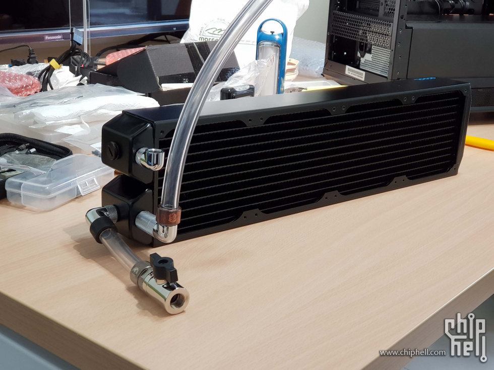

节操早已卖路人 发表于 2022-12-4 02:07
谢谢老哥。
冷排冲洗这个如果你不说我肯定不知道这么做的。
1.        洗冷排:请看附图,在浴室用花洒,使用脉冲出水式,这样就不用弄到全地湿,保守家庭和协。水箱花费大概100元,国内品牌就行。
2.        过滤器接头:有人提到装过滤器,当装上过滤器,如果水冷排没洗干净,过滤器的滤网会因杂质堵塞,水流速会降到原来的十分之一,然后,又要放水,把过滤器拆下清理。要注意是,过滤器一定是装在水冷头前面,过滤后水再进入冷头,否则连冷头也塞,又要拆水冷头了,GPU水冷头拆装是比较麻烦的;因为新冷排,我是会装BP过滤器。
3.        水冷液:一般可用1~2年,通常半年就放水一次作保养,可以用器皿把水冷液保存起来,保养完了就加旧的水冷液就行,当然,如果发现水冷液有很多杂质就掉弃。
4.        放水阀:用了一个Alphacool 480mm,60mm厚的来示范,这冷排是多进出水孔设计,因此其中一个孔装放水阀,在机箱背后。
5.        用什么尺寸冷排好,当然是愈大、愈长、愈厚为最好!但可惜V3000+虽然贵为联力旗舰机箱,但还缺乏”王者之风”,因为已经做这么大的机箱,居然还不能装560mm冷排 (长610mm左右),很多水冷发烧友都有同感。
6.        不知你要装几个冷排,这机箱最多可装4个冷排,3个480mm + 1个420mm,或4个420mm。180mm是比较困难的,因为不是主流产品,安装螺丝孔位也不合。
7.        冷排的口碑,黑冰Black Ice是信得过,厚的、薄的都好,特别是SR2系列,除外,EK的厚冷排也不错,其他如Heatkiller厚排,BY厚排都有不错的表现,BY虽然是国内品牌,但厚冷排做的不错,而且价格特别便宜。
最后,水冷是开放式安装,完全取决个人风格。如果能装180 x 540冷排,当然比480强,可以先买一个来安装测试

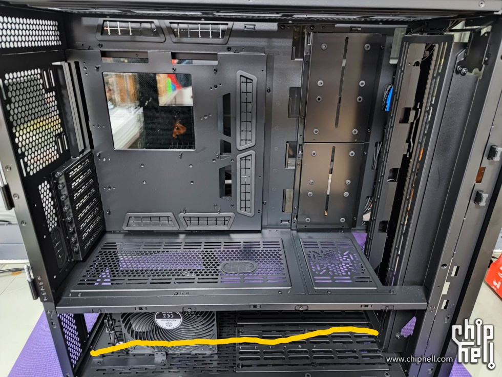

 楼主| 发表于 2022-12-5 01:38 来自手机 | 显示全部楼层
tinytiger 发表于 2022-12-4 16:13
冷排仓的前后长度(包括突出部分)多少?目测要放下540冷排的话需要锯掉突出的部分 ...
如图,
就是黄线2头凸起,算上那些突出的(主要是前风扇支架的支架),刚好585,支架到机箱外侧的距离可以放下32mm的穿甲弹放不下38mm的分型,支架到后面硬盘仓的距离大概6cm,>45mm冷排厚度,但是我不知道冷排连接管路会占用多少空间。
发表于 2022-12-5 01:46 | 显示全部楼层
节操早已卖路人 发表于 2022-12-5 01:38
如图,
就是黄线2头凸起,算上那些突出的(主要是前风扇支架的支架),刚好585,支架到机箱外侧的距离可 ...
所有的接头之类的,介绍页都应该有尺寸图纸。

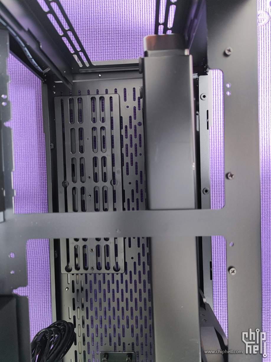

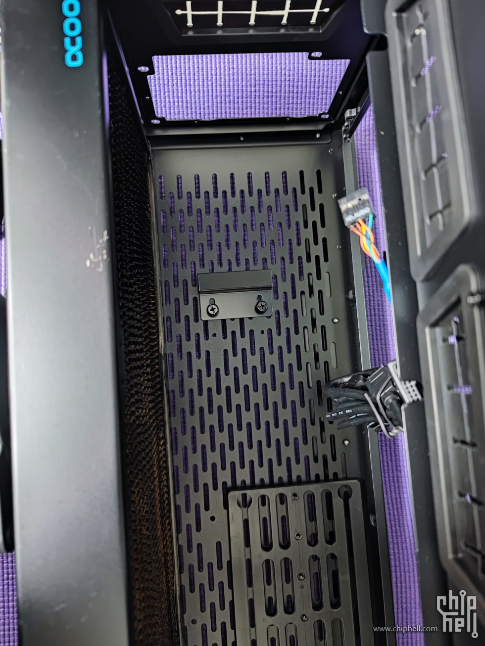

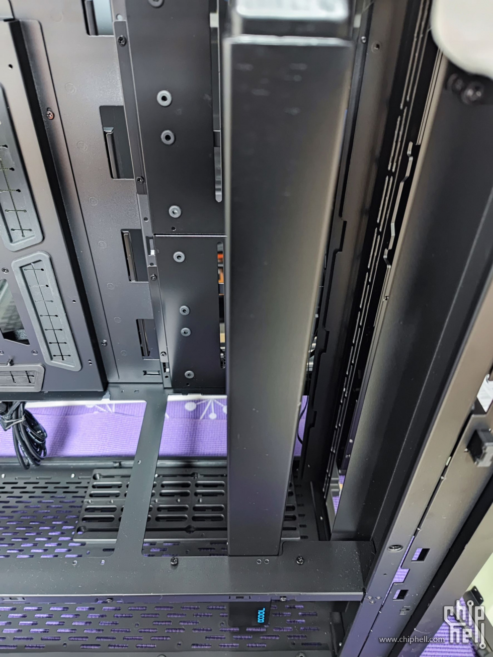

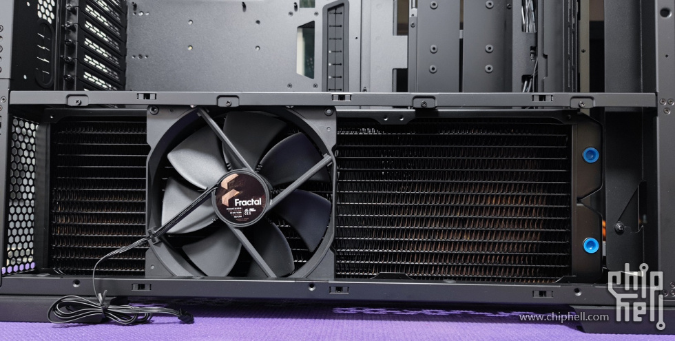

 楼主| 发表于 2022-12-9 02:23 | 显示全部楼层
WCbuilder 发表于 2022-12-5 10:57
赞成!”先要有,再要好”,Alphacool的冷排是不错的,跟他说如果不能装就换480mm或420mm,这样也不算退 ...
到了。
欧酷45mm 180x540冷排(585x182x45mm),分型18cm风扇 38mm厚,银欣18cm风扇32mm厚。
1.v3k有3个位置可以放180x540排(顶、前、下),可以同时放下2个540(顶、下)+1个420(前),不确定此时前位能不能480,目测所有位置都能放下60mm厚度的。
2.一定搭配分型18cm风扇的话,下、前位只需要想办法固定冷排、风扇就行,改造较小。
3.顶位如果不改装支架,支架上空间高度<3cm(穿甲弹不能完整盖上),长度<585mm,也就是冷排只能放在支架下,风扇在支架上,而且这个风扇厚度不能超过3cm,支架孔支持20cm风扇。如果去掉支架,想办法固定冷排和风扇,那就可以上分型18cm风扇。
4.540冷排在前可能可以放2个硬盘笼(10个盘位)。
5.540冷排在下要牺牲一个硬盘笼,目测电源可以平放不用侧放,但是侧放空间大点。
另外吐槽下欧酷冷排的螺丝、螺孔不能搭配分型18cm风扇,冷排螺丝3种长度,35mm、30mm、8mm,要么不够长,要么太长,而且不是全螺纹的不能锯掉一段用,风扇配的螺丝太粗拧不进冷排。

发表于 2022-12-9 11:13 | 显示全部楼层
节操早已卖路人 发表于 2022-12-9 02:23
到了。
1.v3k有3个 ...
感谢,非常详细,看来冷排最大化就是2个180 x 540,2个140 x 420,420分别放在前方及中间 (电源的上方),这真是呛死一群水冷机箱。螺丝可以用35mm,长了2~3mm,可以加圆的铁垫片,免得把冷排钻穿。除外,也建议加风扇滤网,滤网厚度1mm,加上垫片,35mm螺丝就刚刚好。
