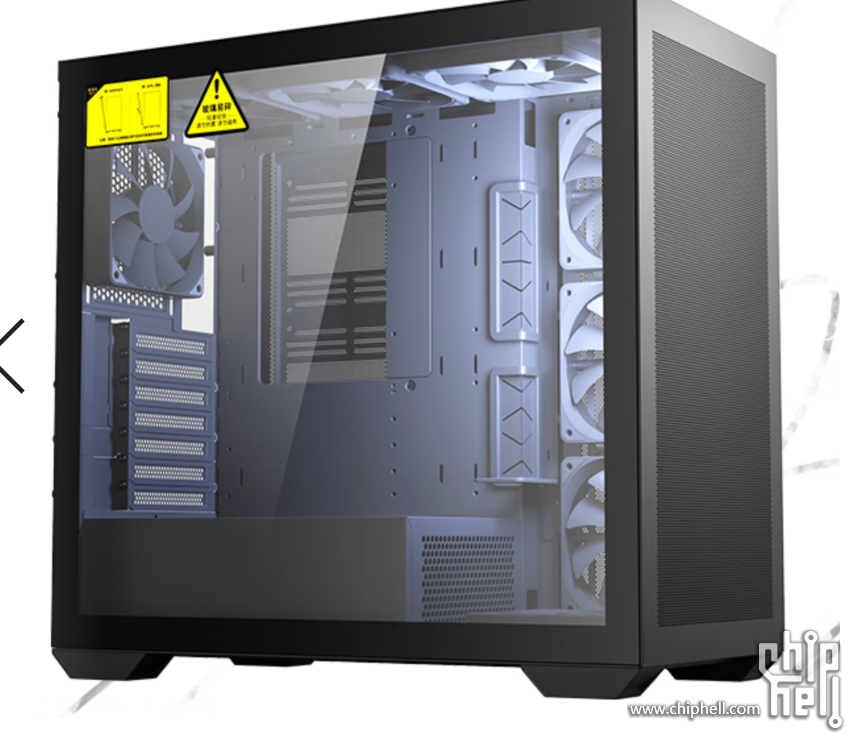

[散热] 机箱风扇到底咋整效果好,请专家支招
发表于 2023-1-5 16:25 来自手机 | 显示全部楼层
最基本法則是大正壓。依這箱型就全吹入箱尾吹出效果最好。當然也要看閣下機箱的擺放位置再微調。

我是Meshify2,打算前3把M25,底两把C14,顶部三把原配外排,背140MP排风.机箱和风扇先买好了,打算过几个月再上零件,正好参考一下你的风道.

客观说Meshify2比D7散热潜力强不少,D7不开前脸没法聊。楼主这款如是风冷考虑,前脸的三把风扇建议140mp,风压大。吹的远,顶部结合大家建议,顶后部一把原配或m25,后部一把m25.至于底部靠近电源的一把,其实原配就行,辅助吗。整体散热底子好,没得拼。我那款散热不推敲一下,超频没多大戏。

要风冷就老老实实水平风道,底部不装也罢,不然风道混乱气流到处打架。
前置三个位置建议能上140就上140,原则上推荐arctic p14 co,毕竟离人近。目前没有看到任何其他比p14 co更好的14025扇子。
油轴优越党随意吧,反正chh人均脑袋自带听诊器,见到滚珠轴就喊轴噪。也可能是bot。反正没人告诉你油轴坏轴了拆换多狼狈。
尾部排气随便好了,无所谓的。
纯风冷的ATX还是得靠巨大正压让机箱内部气温持续降低,然后依靠压力来让机箱内部空气保持逃逸。
很多人无脑主张负压的我只能说是der,大机箱在负压情况下你根本没法控制气流走向。ITX小机箱在不考虑防尘的情况下,负压是OK的。

楼主建议有道理,感谢!但楼主的方案更适合于torrent这种散热能力极强的机箱类型。我选的这款是各方面都不错,唯有散热不开前脸情况下很弱。不得不有所创新考虑.生命在于折腾。
说道140mm风扇只能说看过一些评测,但是否属实没验证过,请肉测过的老大分享.
我看网上对ARCTIC P14的评价是两种声音:1是性能很好无脑选,还有12年质保。2是风扇很中庸,风量不大,性能不高。也不知谁说的客观。
